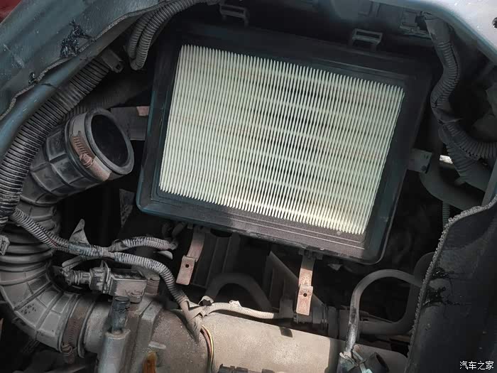

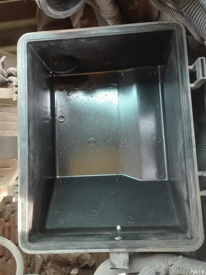

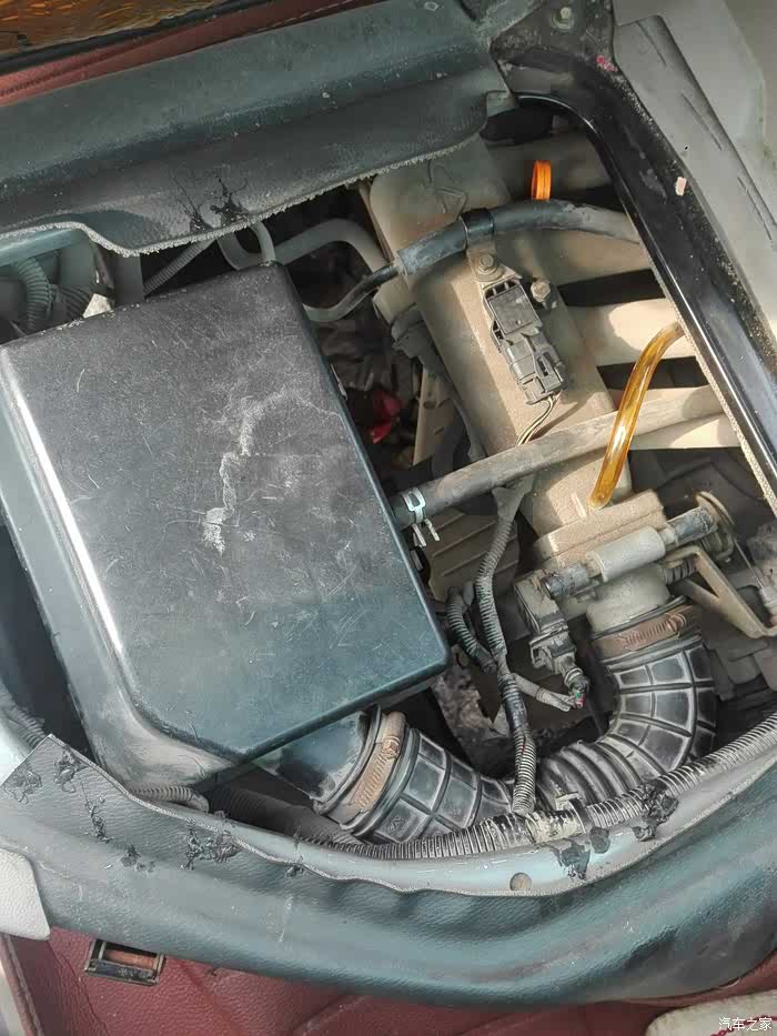

奇瑞的设计其实不错,比如这个空气盒,跟丰田一样是卡扣的,但,细节差点事,完全拿开需要拆掉那个金属卡环。

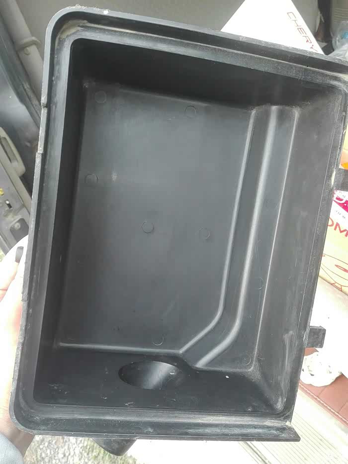

上次保养,空气盒下面刷了一层机油,看起来管点事,黏住不少脏东西。
空气盒上部,算是比较干净。
某宝的空气格,15包邮,质量一般,邢台货。

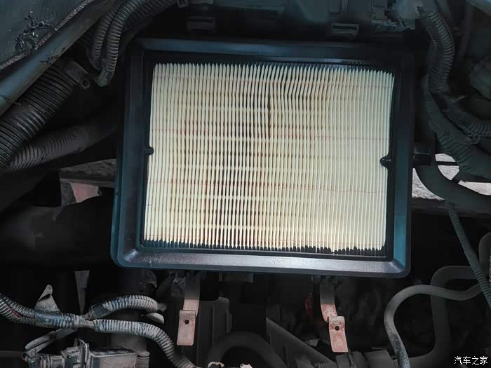

这次用原厂空气格。
原厂的空气格,看着就比山寨货好。

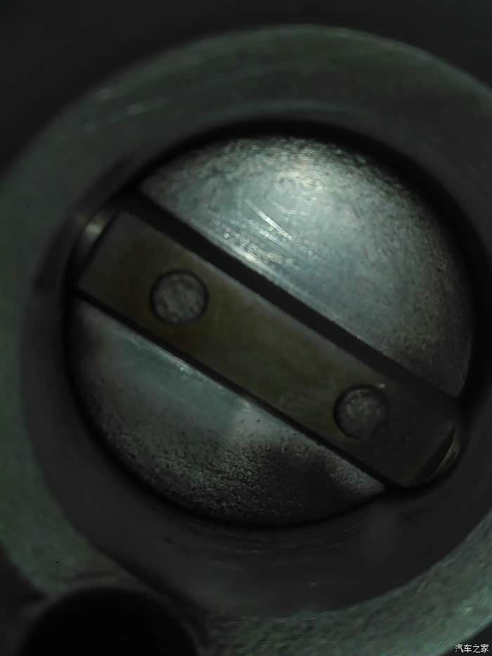

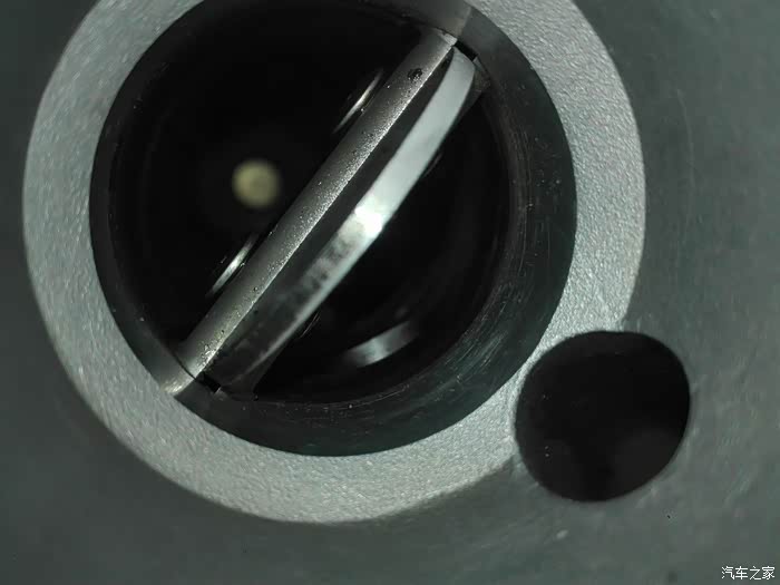

顺便看了一下节气门,才跑了2000就这样脏了,用原厂空气格是很有必要的。
活动了一下,没问题,灵活如狗。

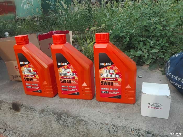

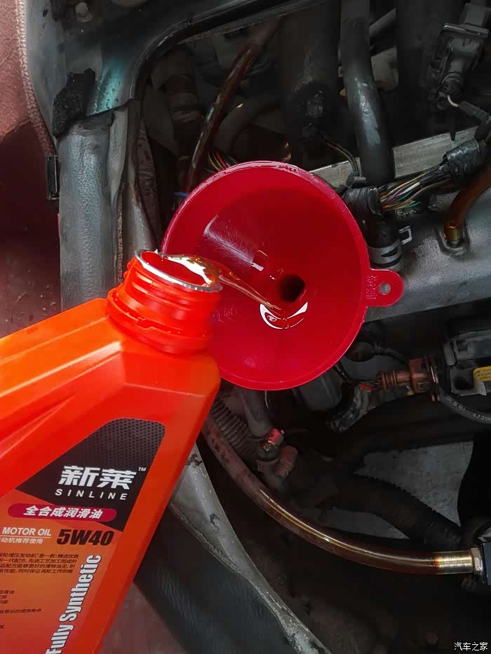

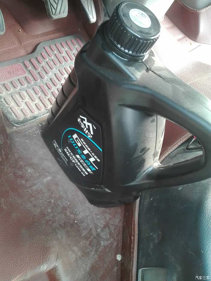

这次的保健品是9.8包邮的某东神油新莱。

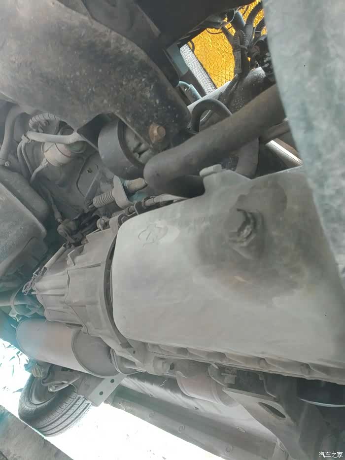

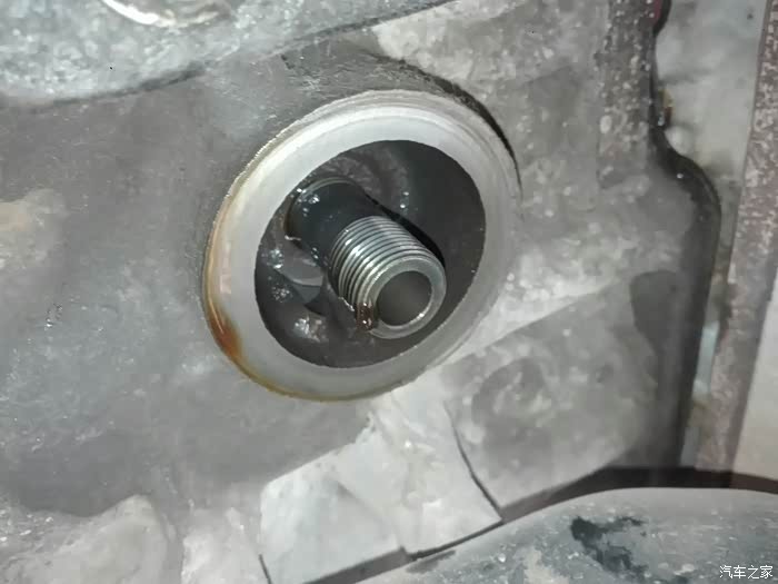

放油螺丝有点滑丝,等有空攻攻丝,又找到花钱的理由了。

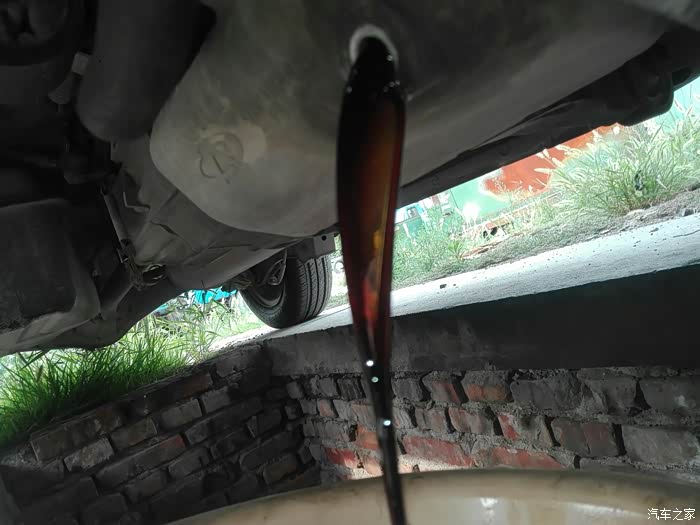

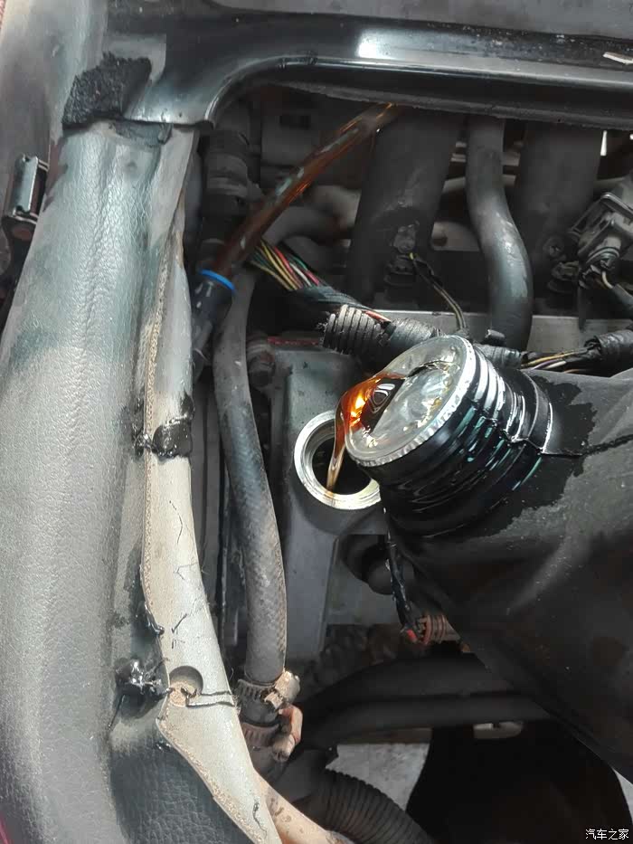

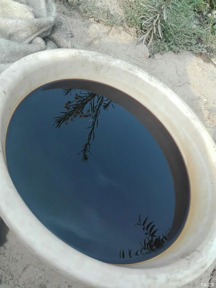

跑了1000公里的安耐驰,看着还行,但,不像1000公里的样子。这车放出来机油特黑,估计有毛病。
老李,跑了100公里的旧油,从家里另一台奇瑞放出来的。本来计划换这油,为试新莱,权当清洗油吧。
虽是旧油,但,很清亮,毕竟只跑了100公里。
放出来的旧油,非常黑,不像跑了1000的样子。
看,三个环,家里别的车,跑5000也不是这样子的,估计有毛病。

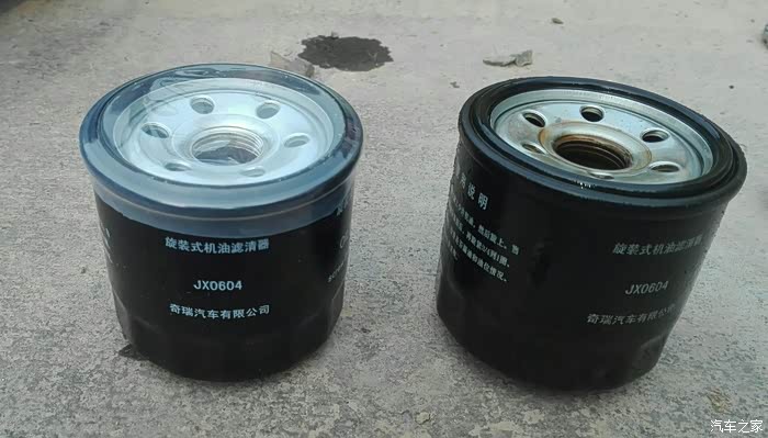

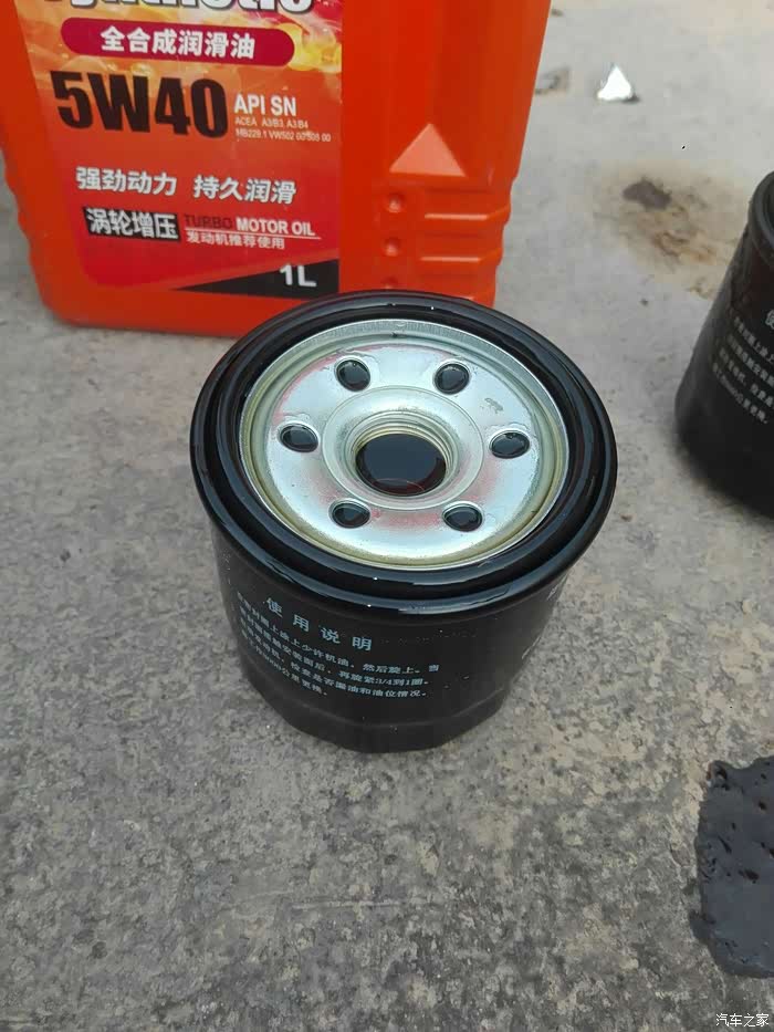

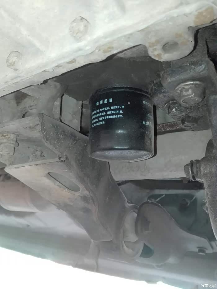

9块钱的机油格,设计工作里程8000,但还是换掉。

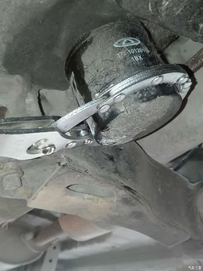

手铐式机油格扳手,比较好用。
机油格口,颜色浅坑了不少,最初是黑色的,不知道上任车主是不是用柴机油。
新旧机滤,都是所谓原厂货。

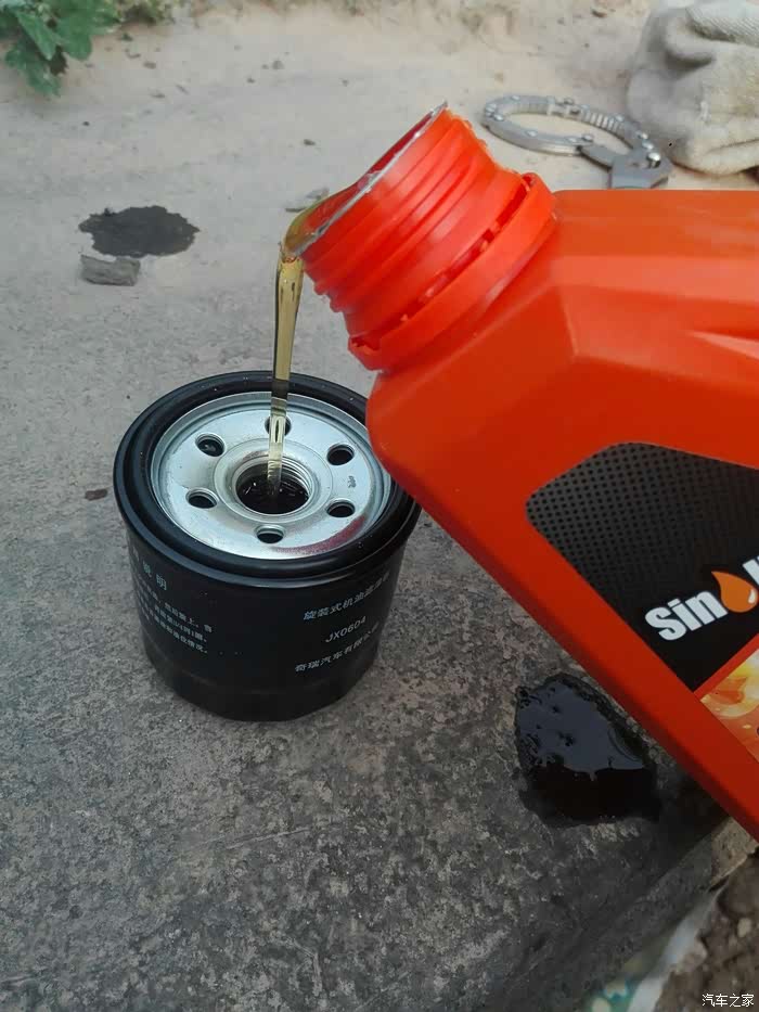

机滤灌满机油,其实没有必要,强迫症犯了而已。
这种竖直安装的机滤,其实没有止回阀都没有事。只要油底壳有机油,机滤就是满的。
新机滤,用手拧不动后,扳手又紧了一圈。

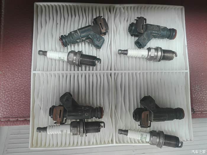

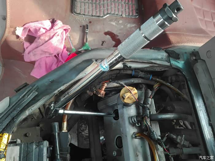

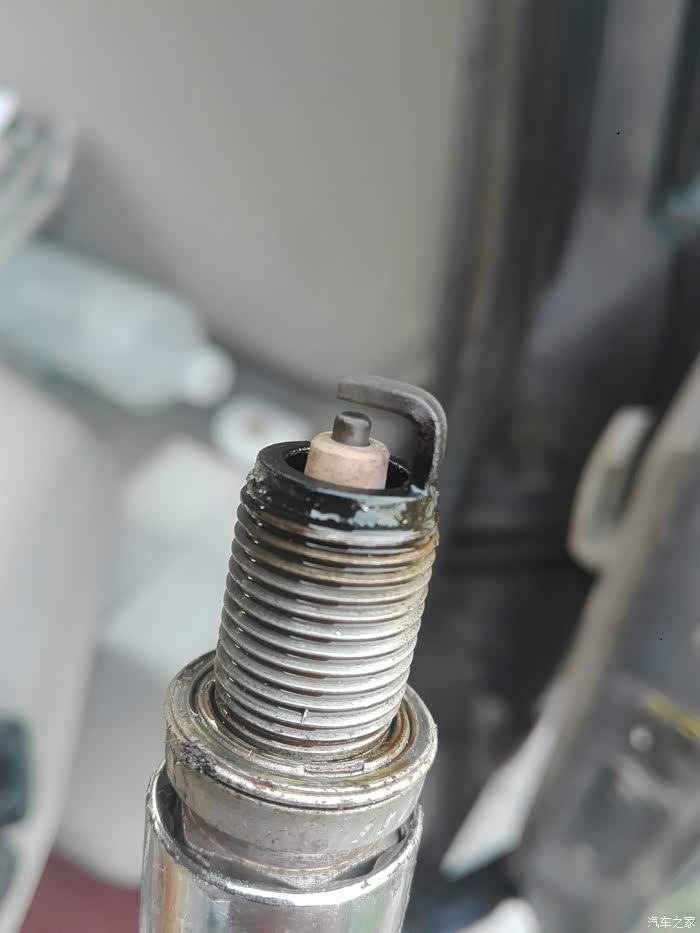

用扭力扳手逐个拆掉火花塞。

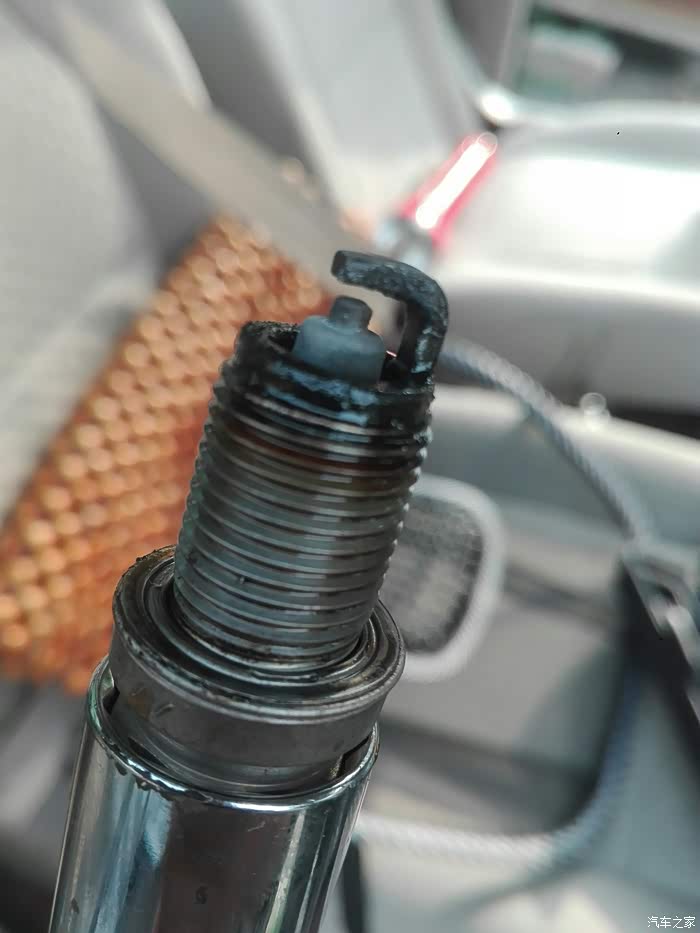

第一缸,火花塞积碳严重,这个缸明显烧机油。

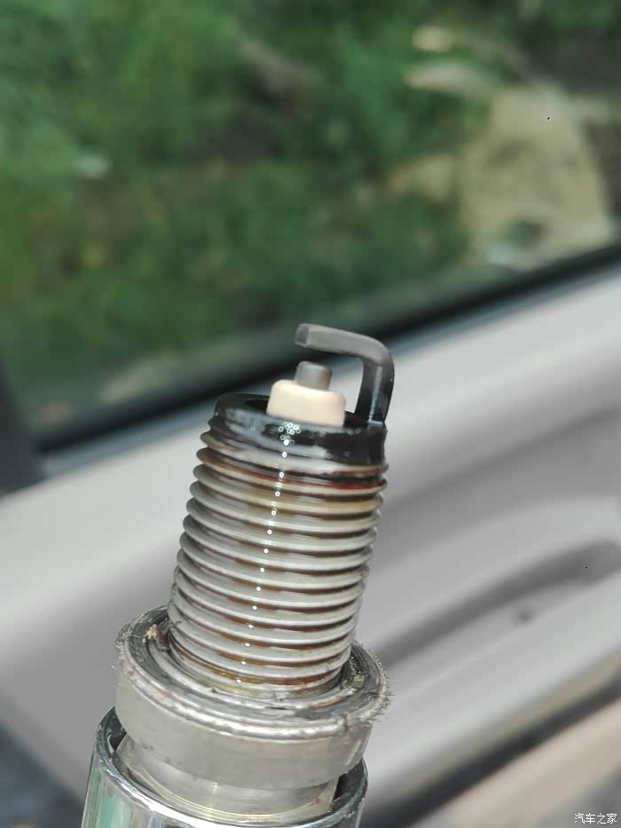

第二缸,烧的非常好,典型国五汽油灰白色。
第三缸,也不错,比第二缸稍微差点。

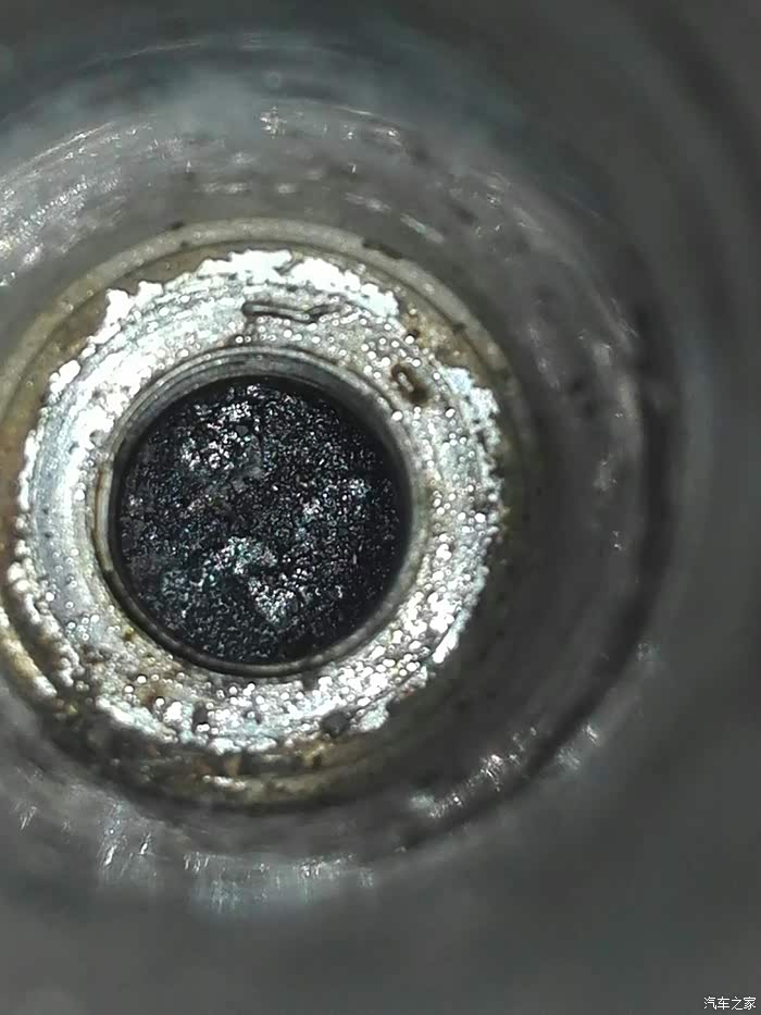

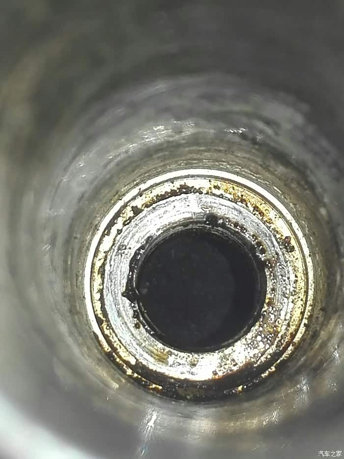

第一缸积碳情况,不容乐观。

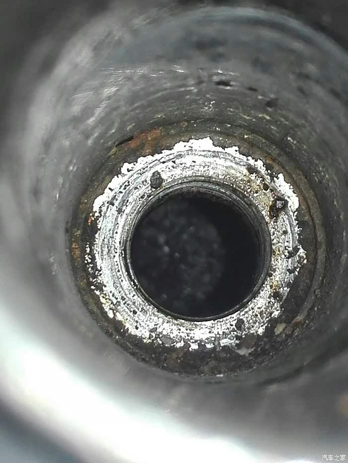

第二缸积碳情况,也不容乐观。
第三缸积碳情况,积碳有剥落迹象,看来连续两瓶TCP还是有点作用的。
第四缸没有拍照,跟第三缸情况相差无几。

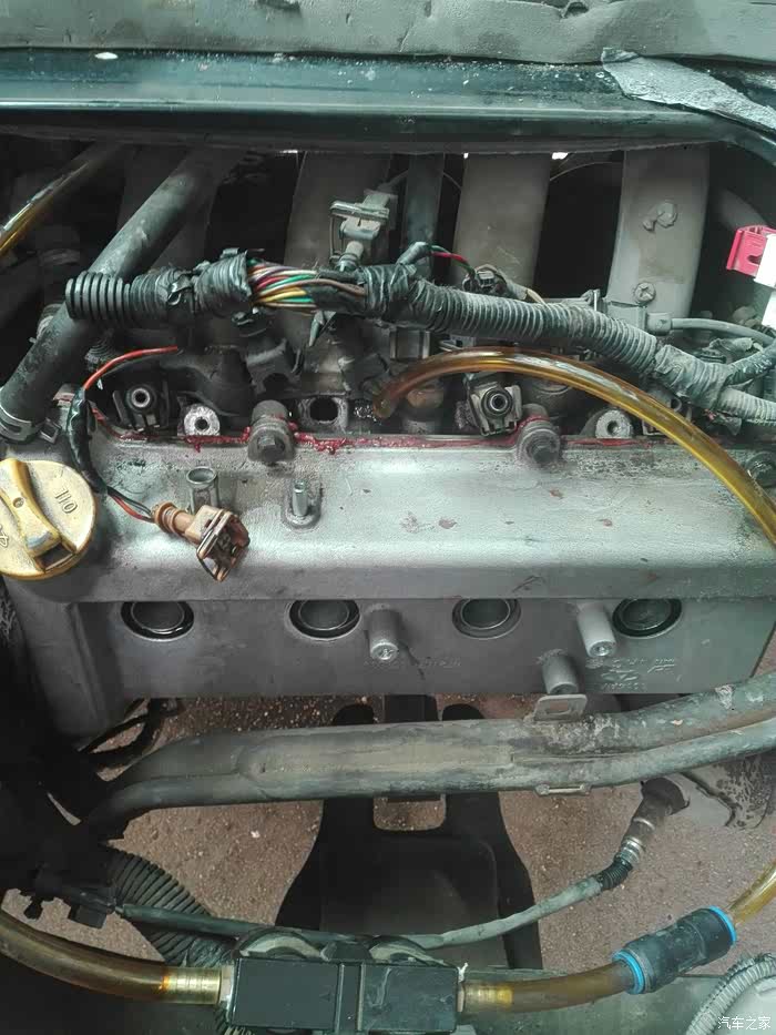

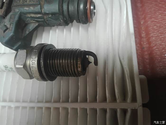

因为换掉机油后,怠速不稳,怀疑第一缸工作不正常,遂换掉了第一缸火花塞,顺便清理了喷油嘴和气缸。
四、清洗喷油嘴和缸内积碳。

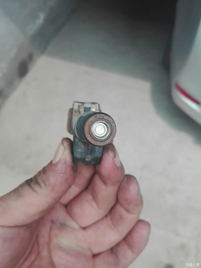

开拆喷油嘴和油轨。
喷油嘴是四眼的,并没有积碳。
按顺序排好,别搞混了。
第一缸更换铱金火花塞,其实也是旧货。
清洗气缸没有拍照,用化清剂灌进气缸,抽出来的液体是酱油色的。
