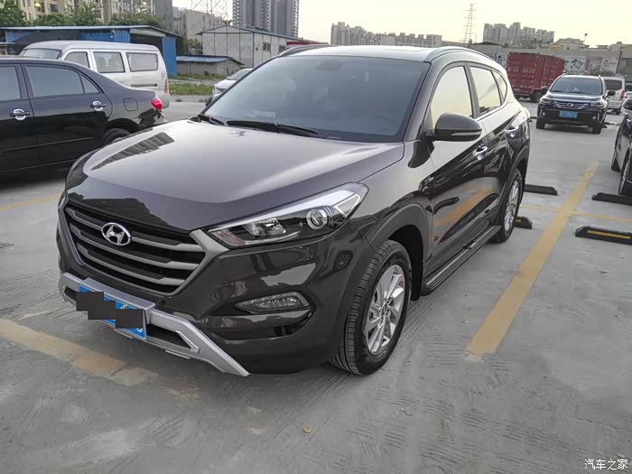

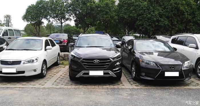

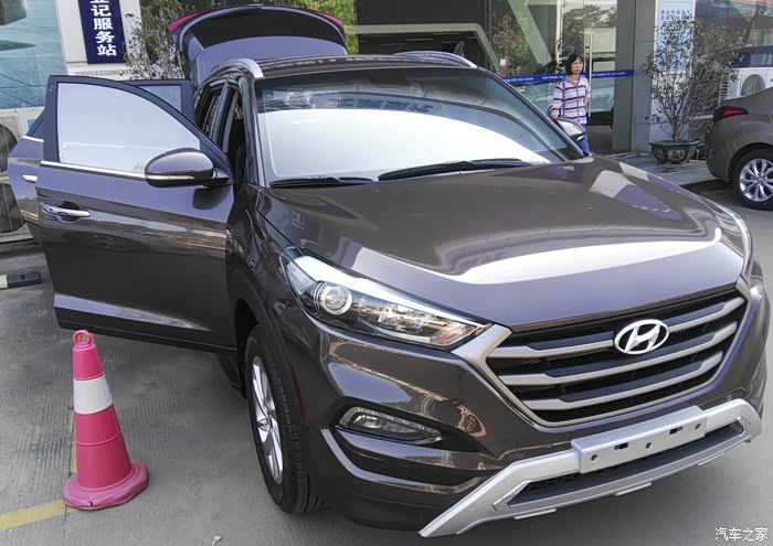

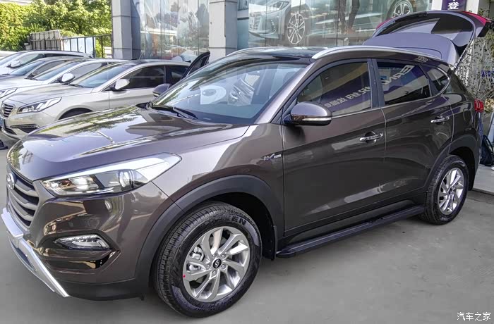

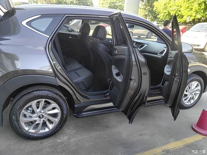

刚提车拍的照片
刚提车拍的照片
刚提车拍的照片
刚提车拍的照片
刚提车拍的照片
这个粽色确实很不错。不显脏,有灰没灰都这样。

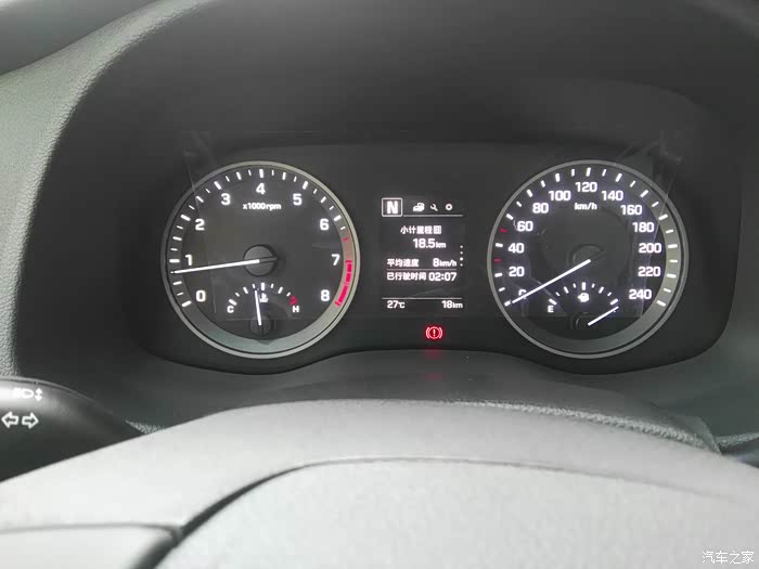

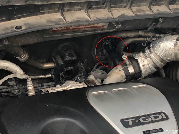

今天召回换水管,应该是这一条,我看了一下就这根最新了。还升级了一下什么系统版本。
刚开了50公里,感觉没有什么区别。
刚开了50公里,感觉没有什么区别。
