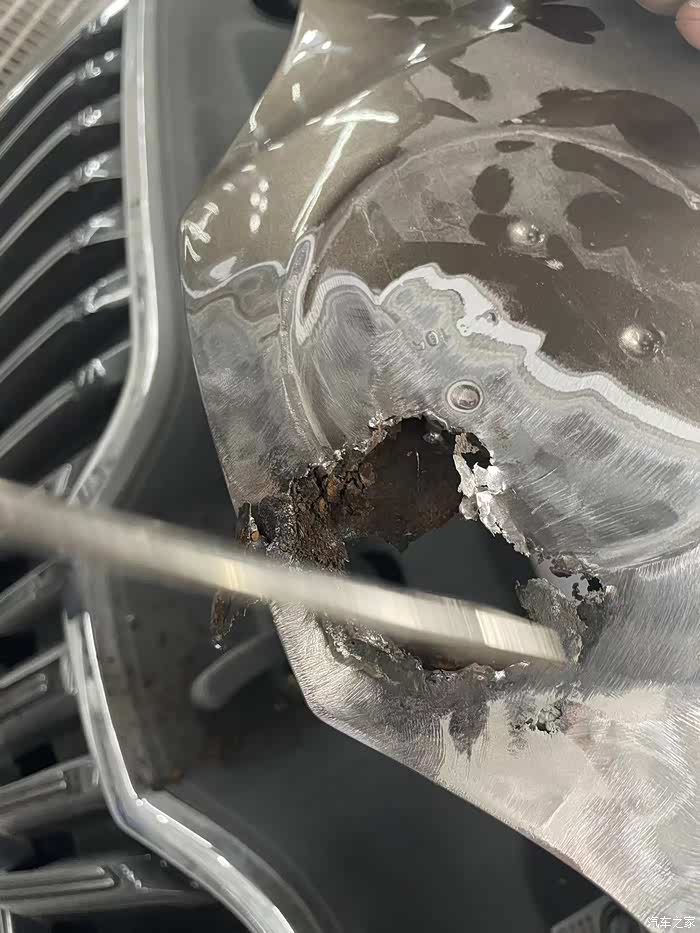

应该是三年前(具体记不清了)晚上车停在路边,应该是被摩托电动之类的撞过右前大灯,当时大灯下面有裂缝,监控也找不到人。就报了保险更换了大灯,4S检测定损的时候发现大灯上面引擎盖处有一点凹陷,漆都没有破,也是说怕时间长了生锈之类的,当时说既然走了保险干脆就一起修复了。钣金加全引擎盖喷漆。修好后一切正常使用大概半年,期间没有任何事故,后发现车头标志处漆面开始起小包,到4S去问,他们说当时只是钣金了在灯上面那个凹陷处,其它地方没有动,砂了一下就全面喷漆了,他们也纳闷,但是还是重新给做了一道喷漆,这回过了大概也是4个多月又出现这种问题,没办法又去问,这回4S的师傅看了,打磨后就说是里面生锈造成的,沟通后只能除锈防锈后重新又来了一遍。一直到半年前,又出问题,这回不想管了(朋友说这个当时我该到4S去闹,让他们负责到底,可是我一个大老爷们实在不会撒泼)干脆就这么开着,这回想想还是处理一下,就去家附近的一个据说还不错的店问了问,全部处理过程看图吧。
出这个问题,各种说法,首先就是撞车追尾,可是我保证没有撞过,车都是我个人开。其次就是4S店上次修的时候出的问题,具体我也想不出来他们怎么弄的(专业的可以指教一二),毕竟没喷漆之前一直没有这个问题。最后就是有人说是玻璃水腐蚀造成的,如果是这样,我就严重怀疑大众斯柯达的工艺问题了,一个玻璃水就把钢板腐蚀了?那防锈水平有问题啊!而且我也没用过劣质的玻璃水啊。百思不得其解,有同此遭遇的可以一起讨论一下。

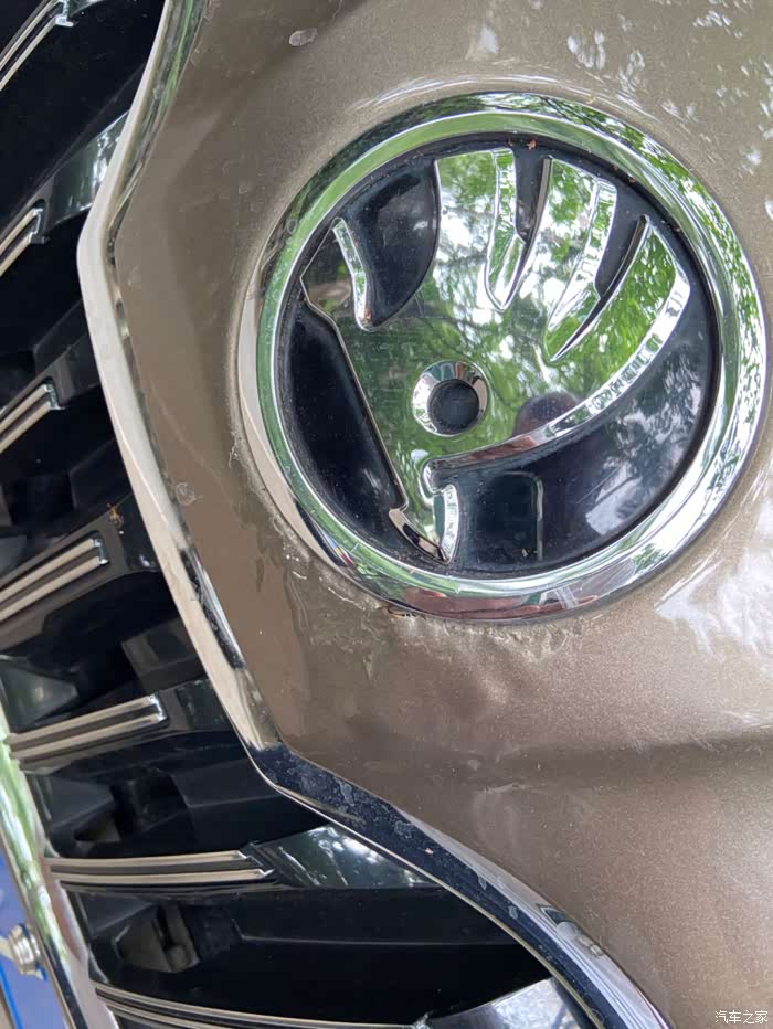

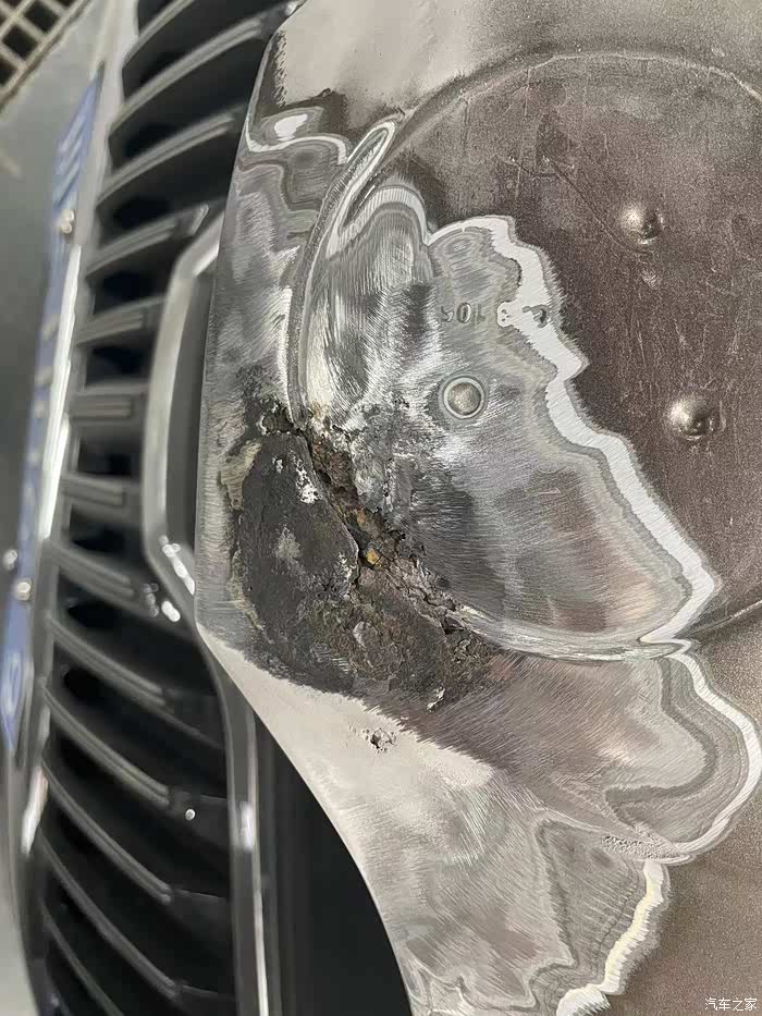

这是起包起码半年后修之前照的

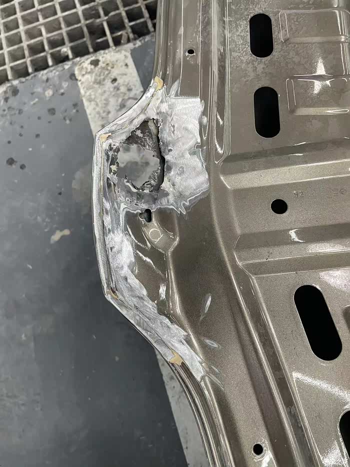

磨掉后里面已经成这个熊样了

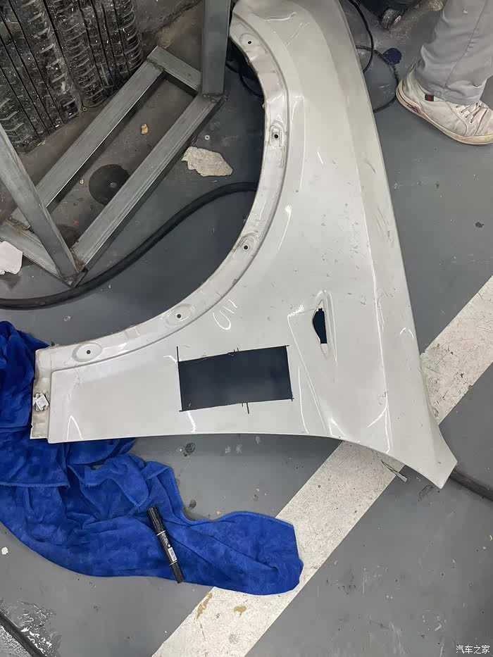

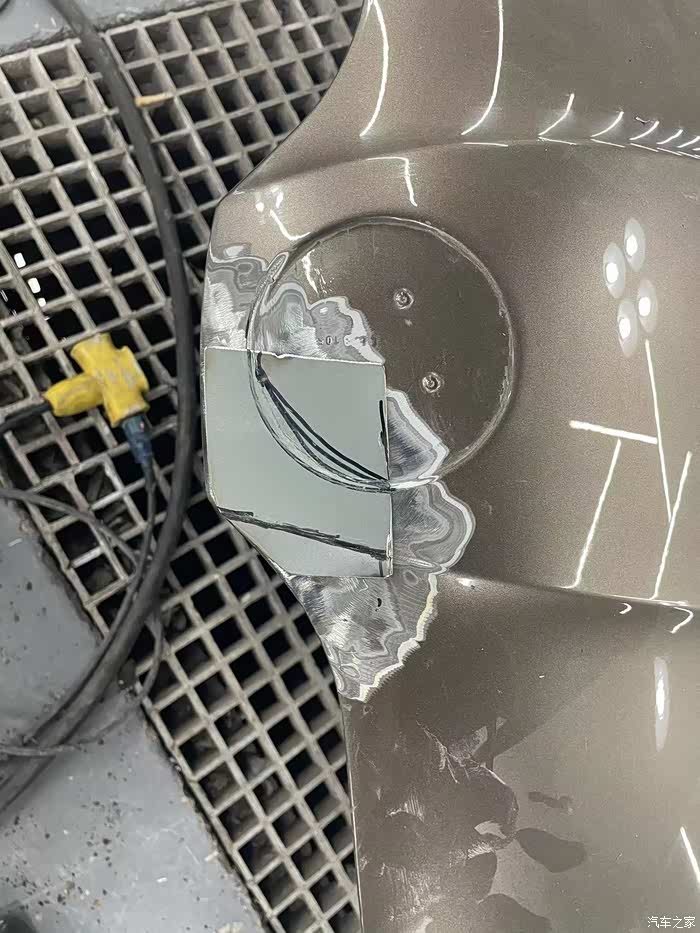

从宝马的翼子板割一块下来打个补丁
小哥活干的还可以

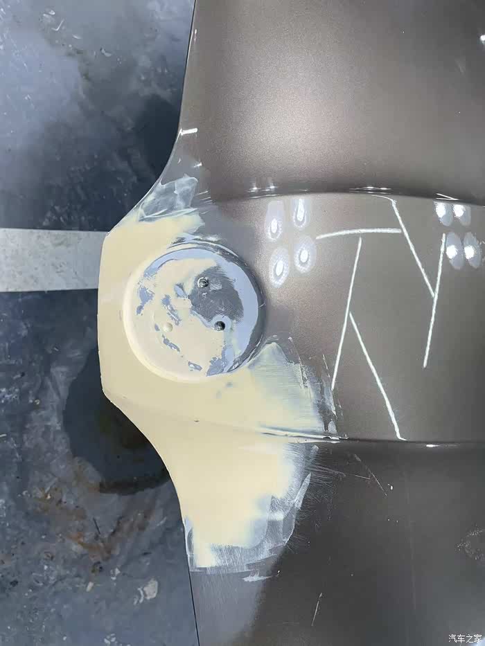

什么环氧防锈的一通处理,不太懂,我就跟他们说你给我保证两三年内别出问题就行。
重新喷漆完在抛光的样子。
处理完的样子,照片照 的好像有点不均匀,应该是光线问题,看着基本很光滑。
总结一下,费用8张,这个生锈我到现在为止找不到原因,唯一怀疑第一次做漆的时候被4S搞的,还有就是原车防腐防锈方面确实有问题。这回处理了我心里其实也没底,不知道能管多久,静观其变吧。网上订了一瓶汉高防腐蜡,准备到货了再把里面喷一下,做到里面也防水防腐。只能这样,再出问题估计只能换引擎盖总成了。唉…………斯柯达属于大众其实跟大众的做工实心是有差别的。
