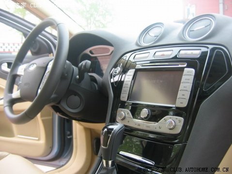

上星期突然有一把遥控器钥匙的按键失灵,由于不影响开车加上忙,就没有及时去找4S店修理。 昨天去加油,加完油,熄火状态下,没有锁车门去窗口缴费,离开车应该超过3M了,交完钱回到车里,就发动不了车,提示“检测不到钥匙”。按钥匙上按钮也不起作用。下车,按左前门上方形按钮,也没任何作用。又上车,发动车,还是“检测不到钥匙”。 这下可傻了。把遥控器内部的钥匙扣出来,发现除了车门上好像也没地方插。后面加油的车已经排起队,开始有人不耐烦按喇叭了。催也没用呀,我比你们急呀。故作镇定,又下车到后背箱和右前门处按锁车键,希望奇迹会发生,还是没任何反应。回到车还是老样子。 真是郁闷呀!旁边的人看我下车又上车,上车又下车,还到处瞎按,好生纳闷?又不好意思问,心里准在奇怪:“这人有病吧?”时间已经过了10多分钟。坐在车里,冷静下来,突然想起前几天翻开说明书,好像提到检测不到钥匙可以把钥匙插到方向盘下面的圆洞中,就是原来应该插钥匙的哪个位置。抱着侥幸心理试一下吧!用钥匙把哪个园洞的盖橇开,发现里面于一个白色塑料的结构,试着把遥控器插进去(粗头朝里),刚好插进去。再踩刹车、按启动按钮。又听到了熟悉的发动声,MY GOD,这招果然有效。赶紧开车走人。开来厂商真TM有先见之明,早知道我们ZS用户迟早有这一劫,早早就把解决方案写到说明书了。难道设计过程中这种情况就是不可避免的?这就是所谓高科技带来负面影响吗?可反观整个失灵过程,也没什么特殊的情况,怎么就没有任何征兆的发生了。
说到这,大家可能觉得好像也没什么大惊小怪的。可是后面发生的才是“锦上添花”呢! 开到家附近了,停车,熄火,把钥匙拔出来,下车,锁车...锁车...锁车...我锁.我锁.我锁锁...按遍所有的锁车钮,没一个键有反映。WoKao!上车,发动车,“检测不到钥匙”,又把钥匙插到哪个本来该插钥匙的点火器处,可以发动车。重新熄火,下车,锁车....既听不到落锁声,也没有灯光闪烁。后面有个车开过来,以为我要开车走,静静在后面守着,等着我走了好停到这个免费车位,我于是又开始给他表演“上下车和按键的游戏”,那人看了一会,估计也没搞明白我在干什么,悻悻离去!我开始打救援电话,听完我的叙述,告诉我“你的遥控可能退磁了,你把电瓶断一下电应该就好了!”我问“怎么断?”“你把钱盖打开,找到电瓶正极,把电极上的连接线拧下来,断开一会,再拧上!”我一听,就急了!问“只能这么办吗?用什么拧,电瓶的螺丝那么紧...你们也没给我配扳手呀!”“哦!那倒是,没工具不行呀!那我只好给你叫救援了!我联系一下,一会给你打电话”过会,电话来了,说:“我们到你那儿至少40分钟,这会正下班高峰,也不好说,你要多等会了”。听口气还不太愿意来。我说“除了卸电瓶没其他法了,我能发动车怎么就锁不了车呢!”“有个办法,你在车里按前门把手锁车键锁车,再从后门出来,关上车就行了”我晕。试一下吧!果真可以把车锁上了!得,能锁车、能开车、先这样吧。明天再开车去4S点修吧。就不麻烦“快速救援了. 现在总结一下这种情况(遥控器控制失灵,但可以插到点火器槽中进行点火)下如何操作的过程,各位听好了,一定会派上用场,建议厂家也可以列到说明书Q&A,呵呵。 开车:使用遥控器中内藏的钥匙插到前门钥匙孔向右拧可以开车门,把遥控器插到点火器的槽中,车子一定可以检测到钥匙,发动车、开车都没问题。 锁车:拔出遥控器,下车,从左后门在上车,在车里探身按前左车门中控锁键,全车落锁。再从左后车门下车,这时其他车门的锁不会弹起。再按下左后车门的锁车钮,关车门。全车锁定。 第二天上午接客户去宾馆,又表演了一次锁车杂技,丢人呀 今天下午到4S店去修,说是厂家的检测电脑刚邮过来,软件还没装好,得等一个小时,晕!看来是从操作系统开始装吧!等了两小时,说检测电脑有故障,今天没法解决。改天还要再跑一趟!等着的时候,让师傅把DVD软件升了一下级,总算心理平衡了一些,没有白来! 这两天先用备用钥匙吧! 虽然这样,道也没有影响到开车的心情,致胜给我带来的驾驶快感很快就掩盖了这小小的烦恼。。。。。。
