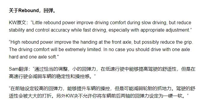

回弹阻尼直接影响到活塞杆的回弹速度,他也管控着弹簧回到原来位置的速度。对不同的绞牙减震来说,回弹的段数可自由调节。回弹阀门开大,获得舒适的驾驶体验,回弹阀门缩小则得到较好的操控。
回弹值大,回弹速度快了 ,让轮子更贴地,软了,减少振动回馈,所以提高低速舒适性,但会造成二次多余的压缩和回弹,降低高速的稳定和操控。回弹值小,硬了,提高操控,回弹控制在一次,但是因为回弹慢,所以降低轮胎抓地力,同时大大降低驾驶舒适性。所以,16段回弹,建议设成8-10之间。

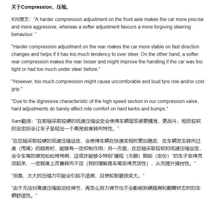

减震器则可以单独调节压缩阻尼且不会对回弹阻尼造成影响。压缩阻尼的调节会直接影响到车身的侧倾,前后俯仰以及转向的感觉。如果开大压缩阀门,压缩阻尼减小,车子会在转向的时候侧倾更快更多。而压缩阻尼增加,活塞杆工作的相对较慢,车身动态在转向的时候就会更稳定。压缩力再强一些的话则会让转向更精准。例如KW Clubsport 3-Way则可独立调节高速压缩阻尼、低速压缩阻尼(避震器压缩速度,并非车速)。
Kw这套避震,前轴的压缩值小,硬了,操控好,方向盘直接精准,软了方向盘空位多。后轴压缩硬了,会提高车整体性,减少转弯侧倾,如果设置软了,车整体性不太好,但是会感觉变得更加灵活,反而会提高操控性。太硬设置会降低舒适性,轮胎磨损变大。所以,12段压缩,喜欢方向指哪打哪,前轴设置在5-6之间。后轴设置在6-8之间。
