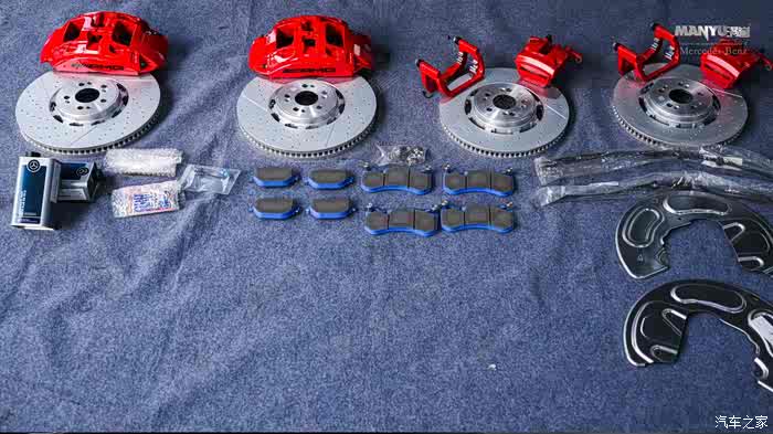

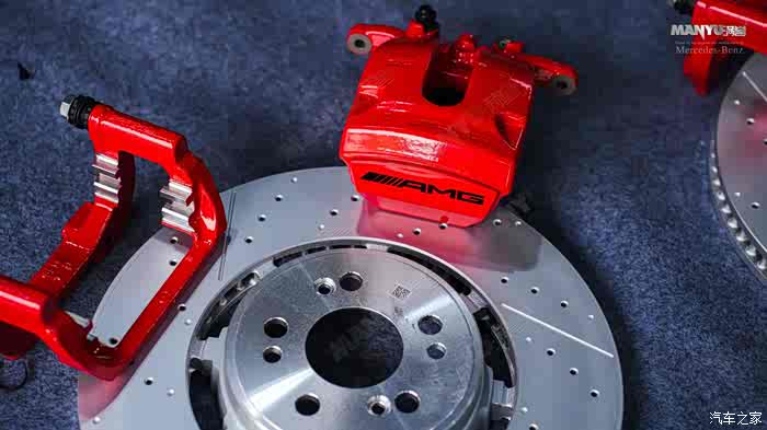

配件清单:原厂AMG前六活塞x2、原厂AMG后单活塞x2、原厂刹车盘x4、原厂后卡钳支架x2,原厂前护板x2,原厂油管x2,endless刹车皮一套,原厂刹车油x2

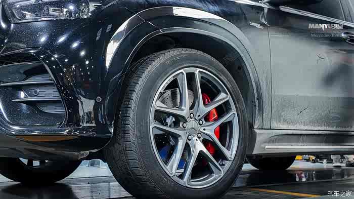

▲ 原厂前轮卡钳以及原厂打孔通风盘展示

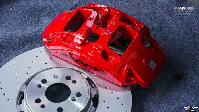

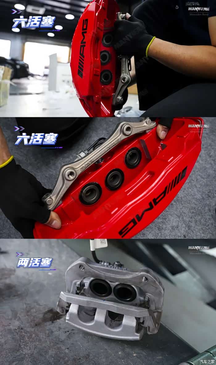

▲ 前轮六活塞细节展示展示,原车的前轮卡钳只有单边两活塞,原厂的六活塞是每边各三活塞,大大增强制动信心

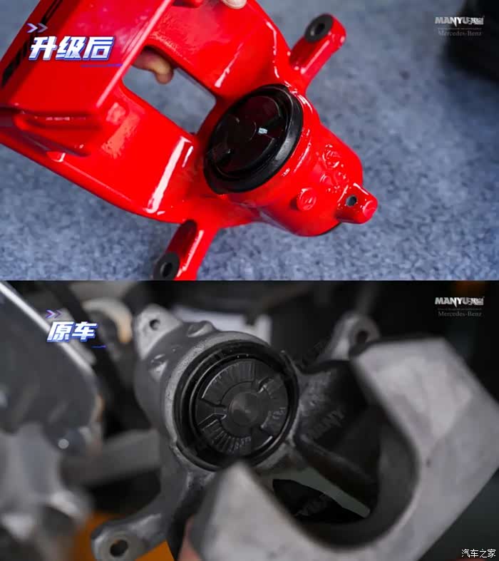

▲ 后轮单活塞配件展示
▲ 后轮虽然同样是单活塞,原厂的单活塞要比原车的单活塞大上一圈,制动力更强。

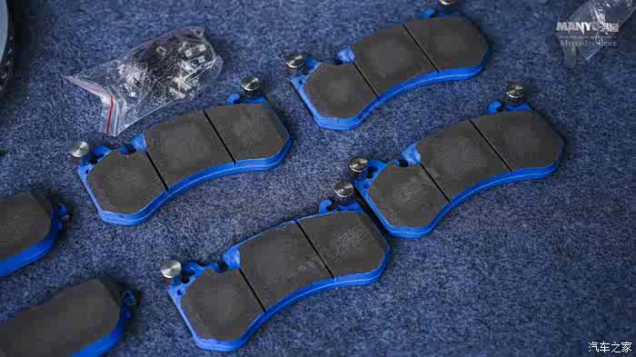

▲ 因为我之前的车都是用了endless的,所以钟爱于它。博主说这个冬天起温慢一些,我想在南方影响不大。

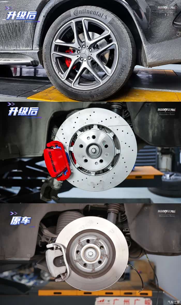

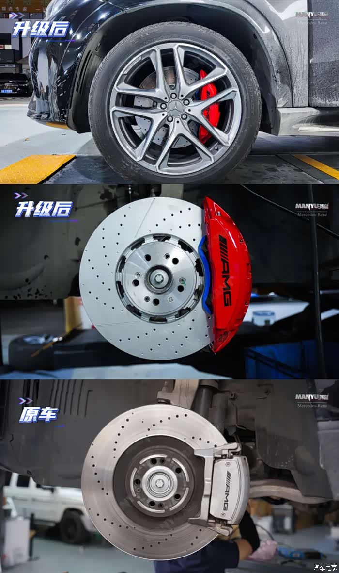

这套原厂前六后一刹车上车之后,无论是脚感、制动力还是外观颜值,都和原厂前二后一有着非常直观的差距。
▲ 原厂前六活塞对比原车前二活塞,制动接触面积更大。如果说二活塞像是单手按住刹车盘,那六活塞就是双手稳稳抱紧,一点就有、即点即刹,再配上打孔通风盘,日常公路行驶制动表现堪称无敌。
▲ 后轮虽然同样是单活塞结构,但原厂卡钳和刹车盘尺寸都比原车更大。不少车友想自行加装四活塞卡钳来追求视觉效果,这是不行的!GLE53后轮带电子手刹,盲目加装多活塞卡钳,反而会破坏原厂匹配,埋下安全隐患,安全稳定才是第一位。

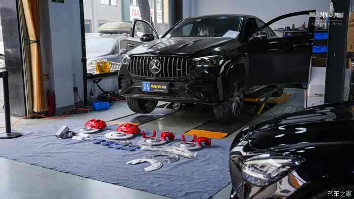

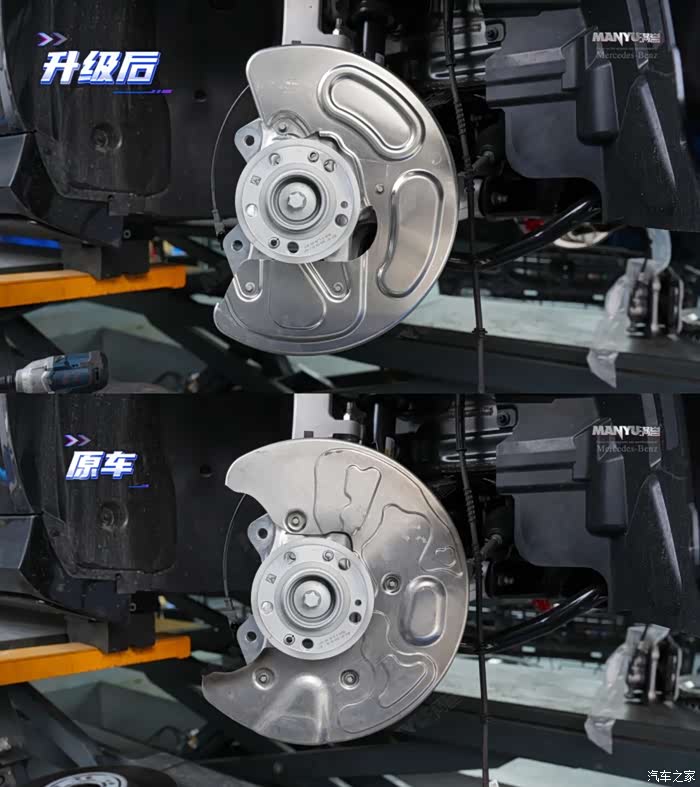

▲ 另外要特别注意,前轮升级大卡钳和大刹车盘后,尺寸比原车大了一圈,会顶住原厂护板,所以前轮必须更换一对更大的专用护板。而后轮因为卡钳和刹车盘尺寸仍在护板范围内,就不需要额外更换了。
▲ 硬件安装到位后,程序也必须同步跟上,需要写入专用的原厂刹车匹配程序,调试完善后才能正式安全上路。

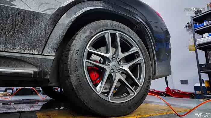

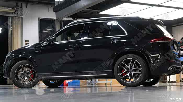

▲ 亮眼的红色卡钳与银色轮毂相得益彰,一红一银碰撞出强烈运动质感,静止时就自带气场,行驶中更是灵动吸睛,把AMG的性能范儿直接拉满。
▲ 升级了原厂前六后一刹车后,线性输出表现的相当出色,踏板行程更短,但制动力释放非常均匀,既灵敏又舒适,有效抑制了刹车点头现象
▲ 帅气的外观配上强悍的制动,补全最后一块短板!
