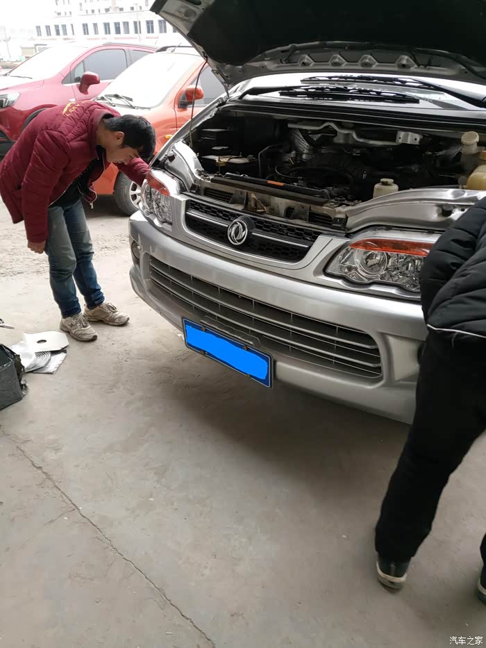

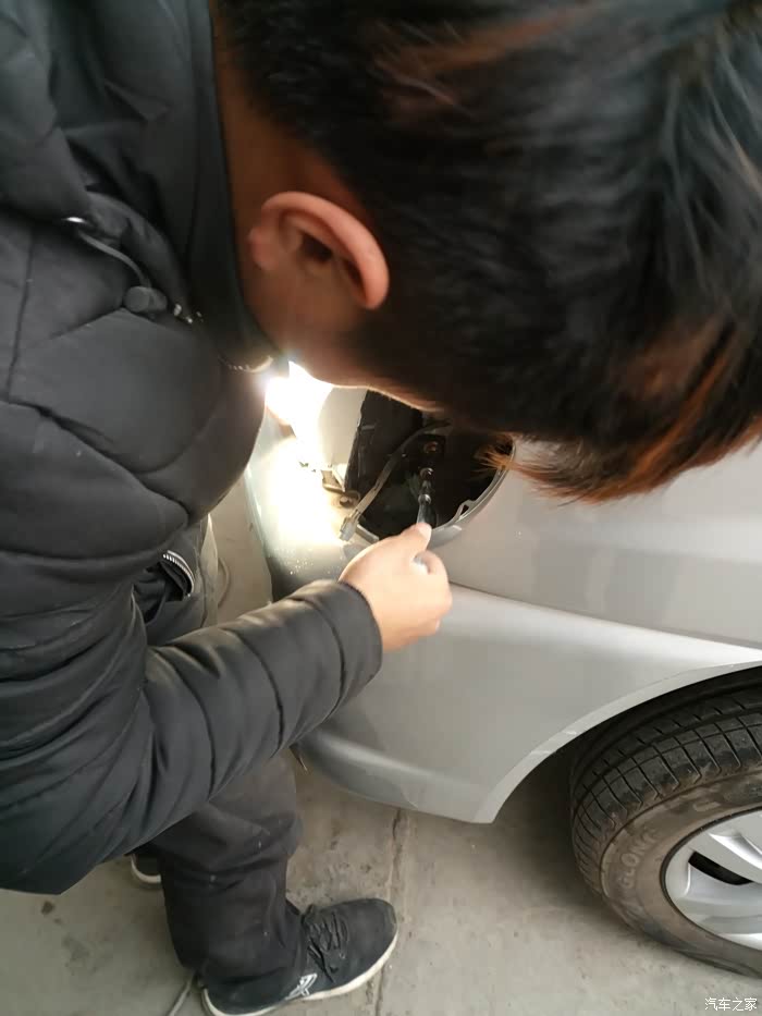

说干就干,平时忙着看外孙没时间,凑了个周六去朋友汽配门市做改装。

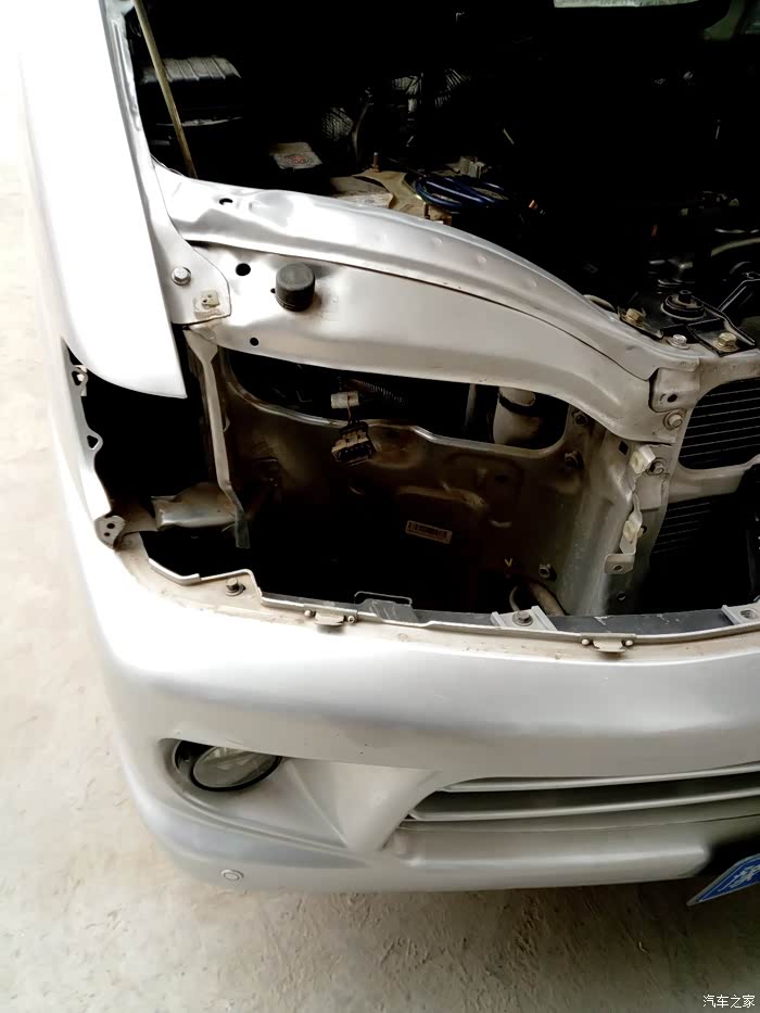

大灯的拆卸难度不大,我以为得拆前保险杠呢,结果只是先拆除转向灯后再拆前脸,最后再拆大灯。从这一点来看柳汽的兄弟们没少动脑筋,避免了拆前保险杠的麻烦。

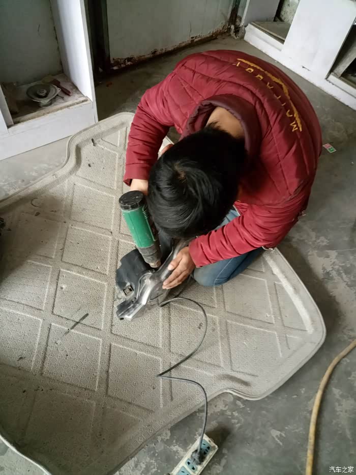

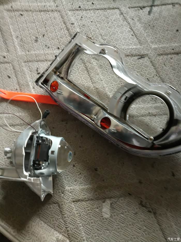

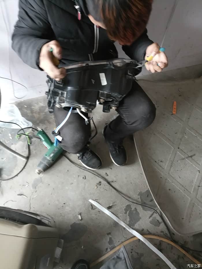

拆大灯前罩。有的兄弟说 得用烤箱把大灯放到烤箱里烤,干活的师傅说看大灯材质情况 不能一概而论,象你这大灯是塑料做的局部加热就可以了,以免造成灯壳变形。我想有道理。
这是在马云家买的,透镜加疝气灯一整套五张大票。听师傅说不贵,实体店里得十几张。
大灯前脸材料很薄。拆起来一定要小心,不然会破相的。

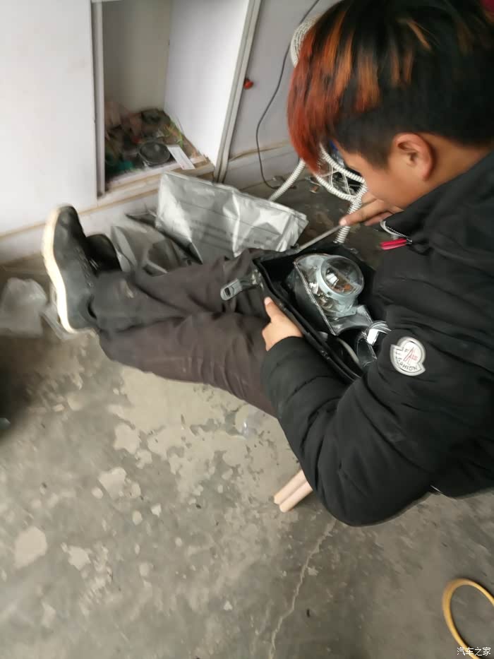

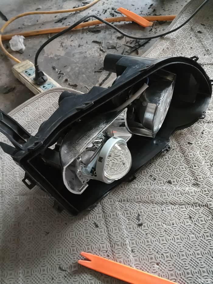

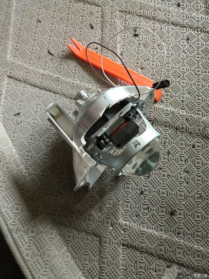

开始装配透镜。

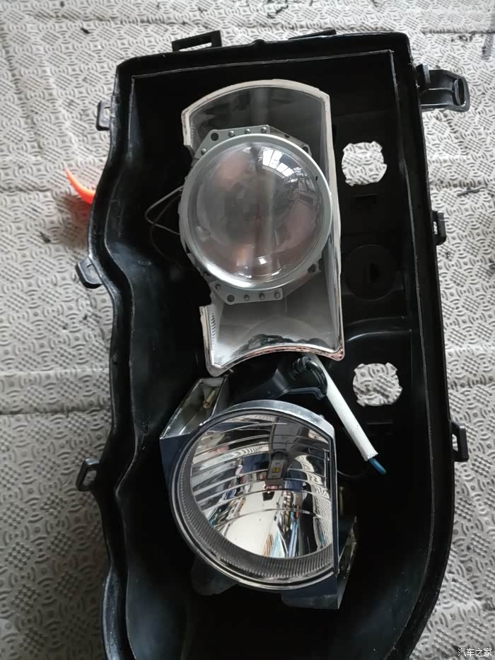

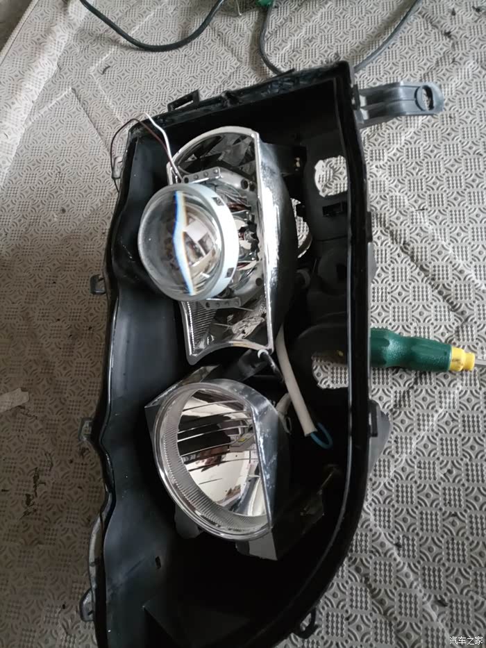

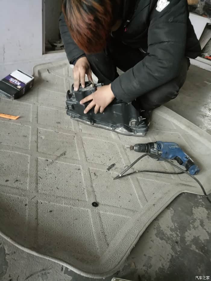

由于原来的灯碗小一些透镜装不下,只有切割灯碗。
切割后的灯碗,还是不到位,继续切 直到合适为止。装配好透镜后上车调试,没有大的问题以后再盖大灯前盖。
组装之前先将大灯内外擦干净才能盖大灯的前盖。厂家给带的不干胶条,把槽里面填满胶条,再将前盖扣紧才能粘牢,保证不漏水。
接线、装疝气灯灯泡、盖后盖,有条不紊的进行着每一步。

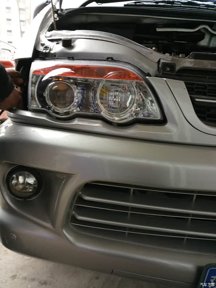

这是改装后的大灯总成,大眼睛双眼皮,漂亮吧。

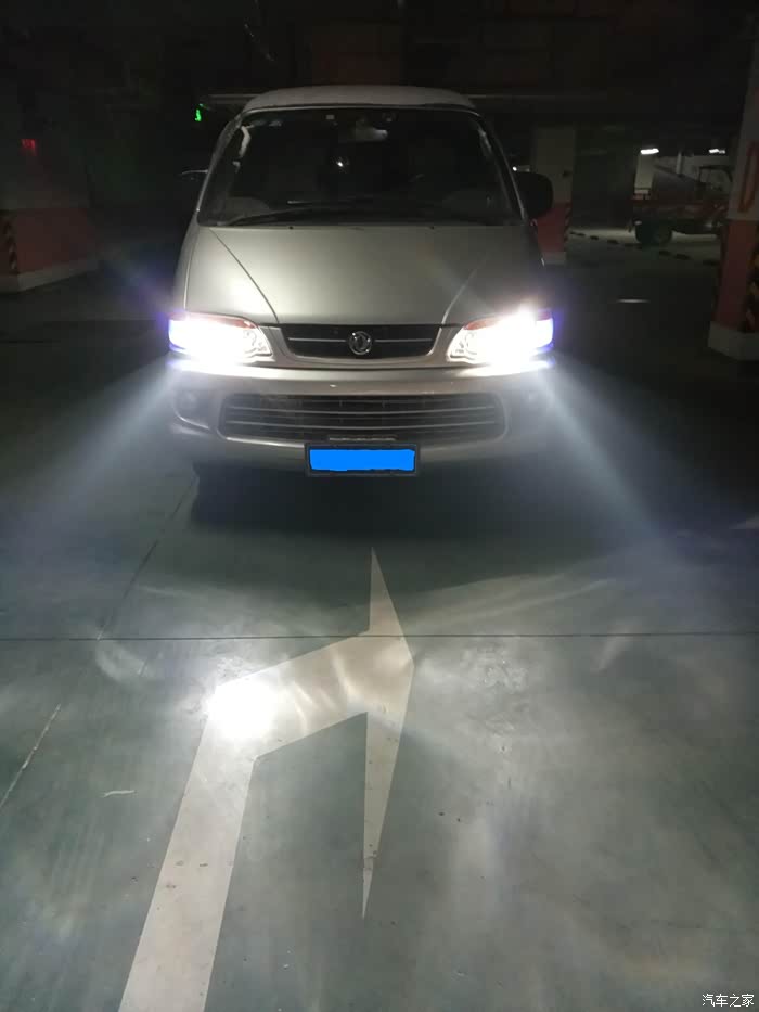

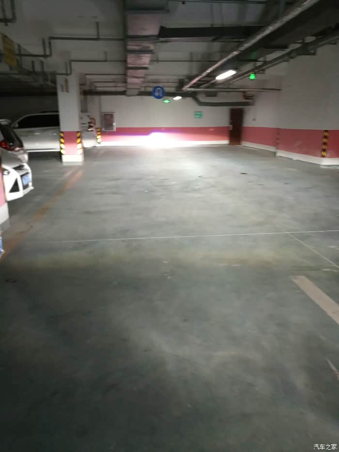

就近找了一个地下停车场,做最后的调试。
近光调试中---左边高 右边低。继续调直至调试满意为止。

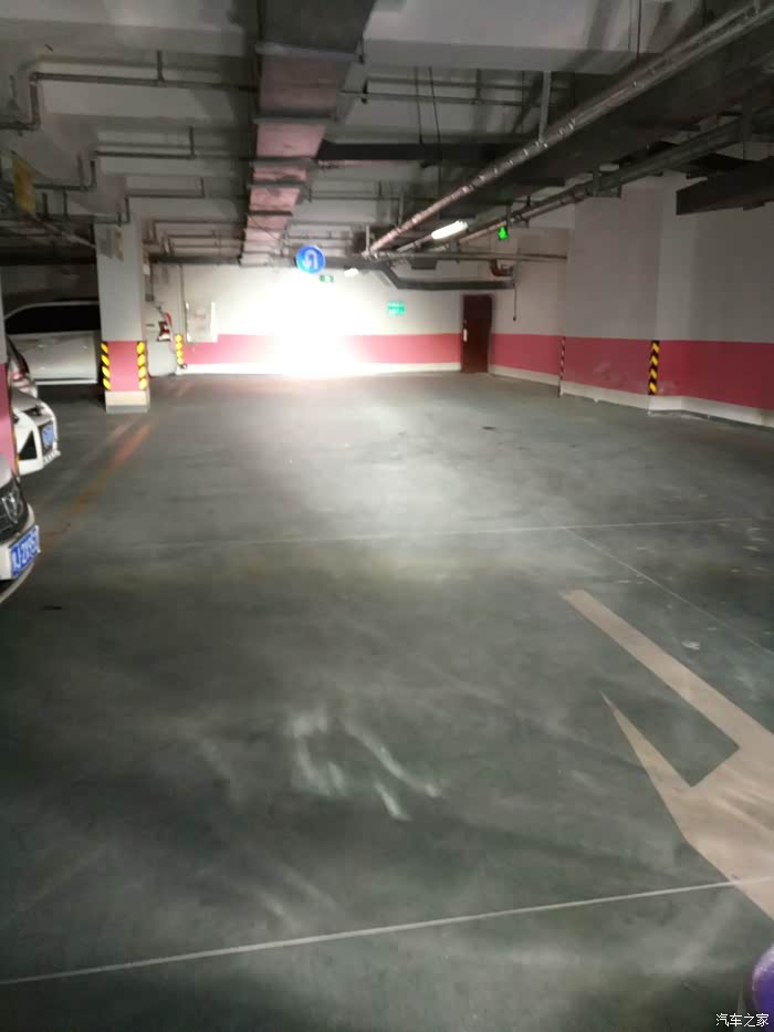

这是远光 亮不亮。
