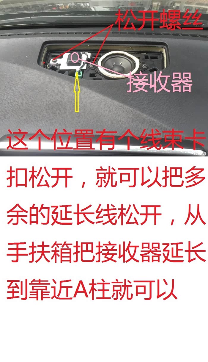

图片借用了 马3的中控照片 马6同理
打开中控台上的中置音响喇叭罩,用一颗螺丝固定。GPS天线卫星收发装置,把它放置在扬声器旁边、主机的上方,有干扰是在所难免的:卸下固定天线的螺丝,松开绑着的连接线,将接收器移到连接线长度通过副驾驶工具箱(工具箱是可以拆下的,具体方便百度简单花力量而已)延长到靠近A柱的地方远离主机 有信号即可!这样可以降低些干扰!

图片借用了 马3的中控照片 马6同理
