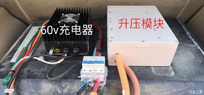

之前有一台奇瑞QQ3EV车型,60V电池的。QQ3EV卖了以后,闲置了一组60V120AH,三元锂电池组,OK,就拿这组60V电池下手了。
公布一下,我自己的方案吧。
60V电池组,通过DC-DC升压模块,把60V升压到320V,通过自制三通接口,并入EQ能量回收接口,使用的时候,当EQ原车电压低于325V的时候,启动充电宝工作,为车辆供电,增加里程,去你想去的地方,做你想做的事。
DC模块效率90%以上,虽然会损失一少部分电量,但是,冬天,这部分能量,也正好为车内加温了。现在锂电池价格也比较便宜了,无所谓这么一点的损失了。
充电宝可以装在后备箱,也可以装后座。装后备箱的车友,后面隔开点钢板木板,避免后车追尾。
公布一下,我自己的方案吧。
