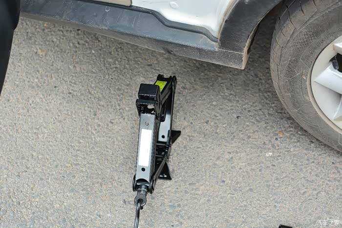

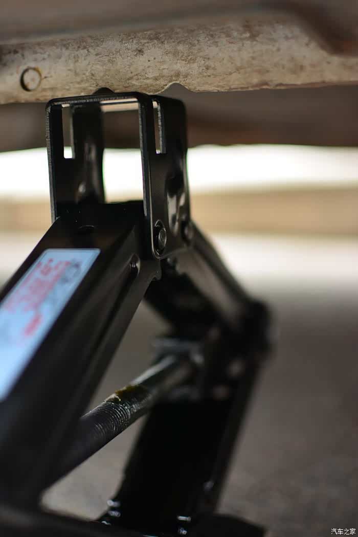

看见那上面那个三角凹印吗,千斤顶就放那下面

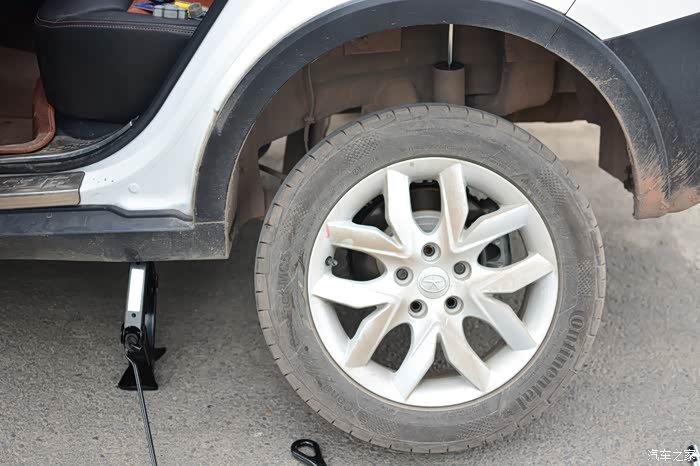

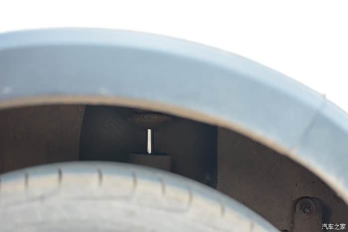

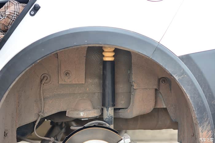

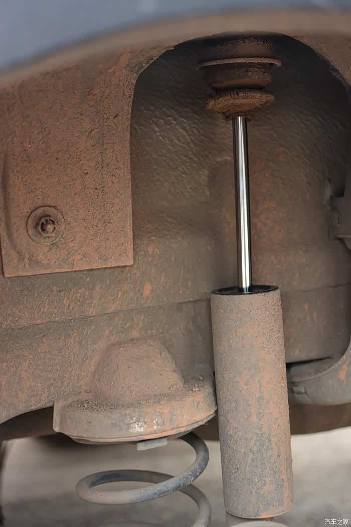

不知道坏没有坏的车友就这样一看就清楚了,坏了的减震芯杆就露出来了。

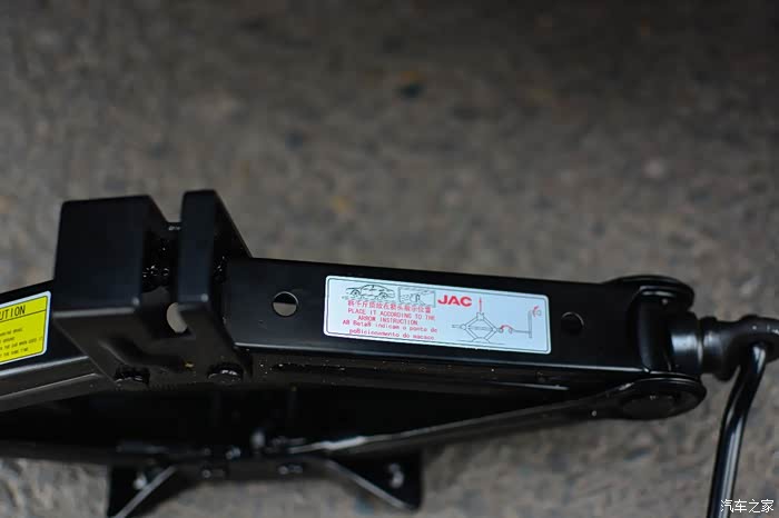

来吧,我们开干。准备好把车顶起来。
其实这上面也有使用说明方法的。不懂就看看。
将卡槽顶在对应的位置,就行了。

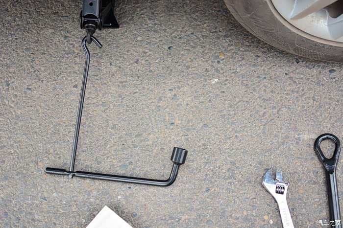

先将千斤顶适当的打上力就行了,别一次性打足了

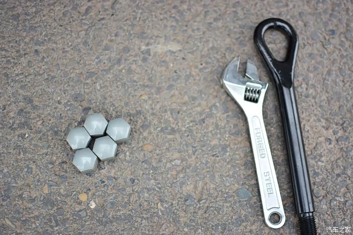

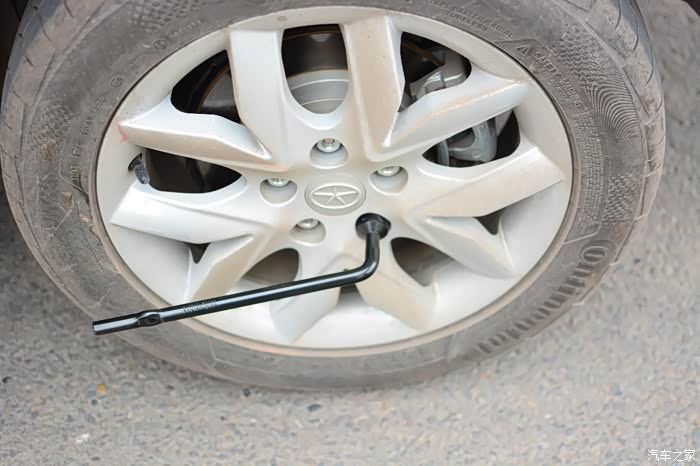

用随车的夹子把轮胎螺丝的保护壳夹出来。
然后用随车的套筒进行螺丝拆除。别挨个拆,对角拆。也别一次拆一颗。松完了再继续拆除。用手你是没有办法拆除的,得用脚 。
对,用脚,站上去吧,手扶着行李架适当的向下踩就可以了。逆时针哦,别搞反了。

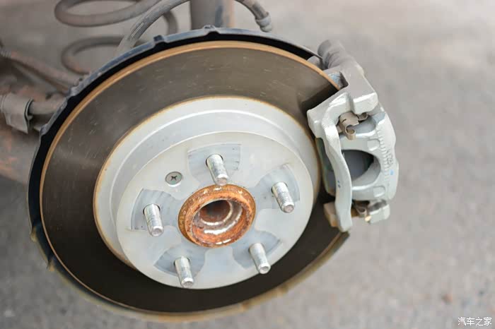

螺丝下完后,千斤顶就打起来吧,把轮胎架空。就可以拆除了。

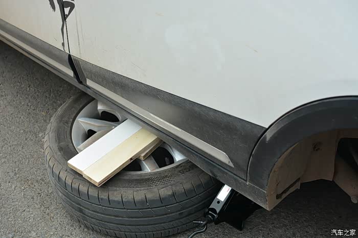

学习车友的,为了安全,将轮胎放在蹭,垫上木板,以防千斤顶失滑。

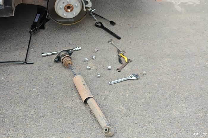

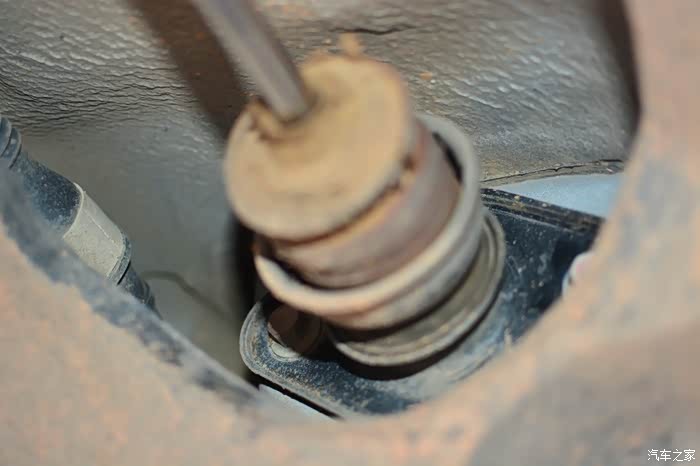

看吧。这裸露外面真的很不雅观。也怪心疼的。

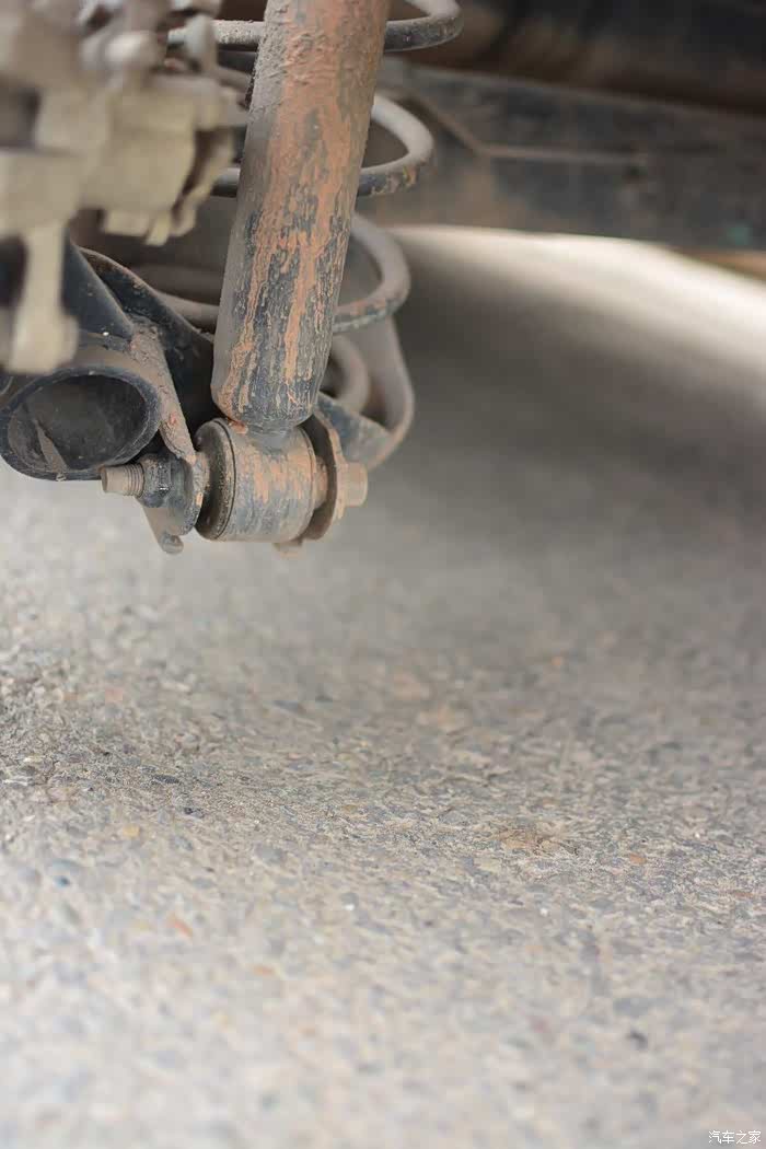

下面开始拆减震了,顺序我觉得先上先下都无所谓,但实践证明,还是先拆下面更科学,。上面先拆的话,整个减震就下落了,导致穿芯螺丝没空间,很难拆。
第一个难点来了。我看其它车系的都是用两个扳手拆除,螺丝和螺帽是独立体,但S3的不是。左侧螺帽是焊死在那上面的,压根不用扳手了,不知道这样是好还是坏。有懂行的给说说。然后就只需要用17MM的套筒和加力杆拆螺丝就行了。第一次很紧正常的。我也是费了很大的劲才拆松,由于场地限制没办法,有地坑的就方便了。

大概花了15分钟才把这东西给拆下来,可把我累坏了。都睡在地上搞了。没办法。哎。

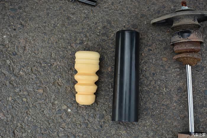

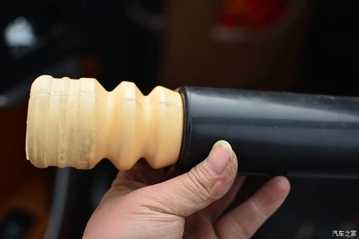

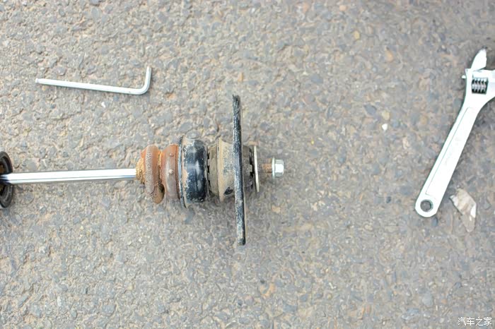

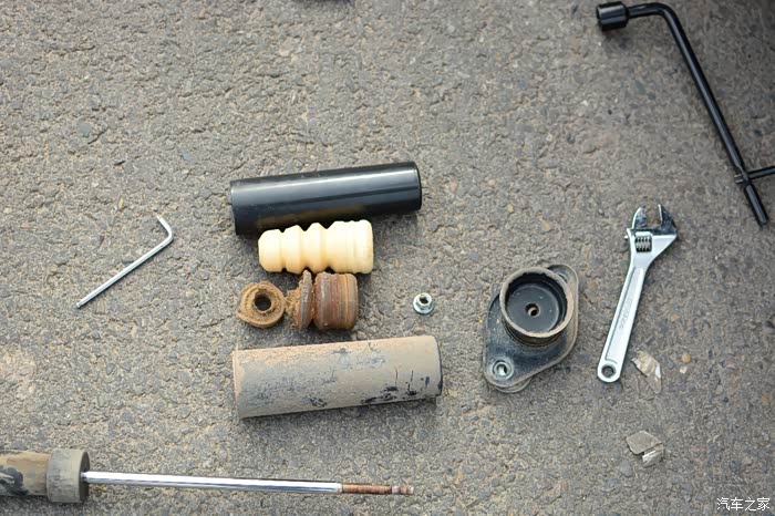

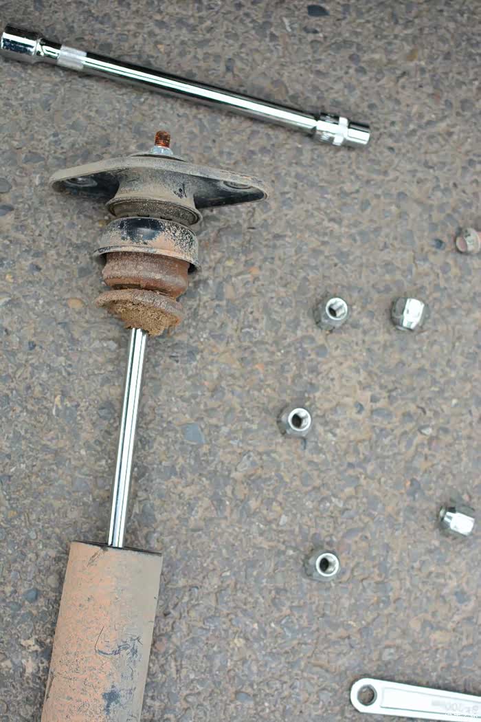

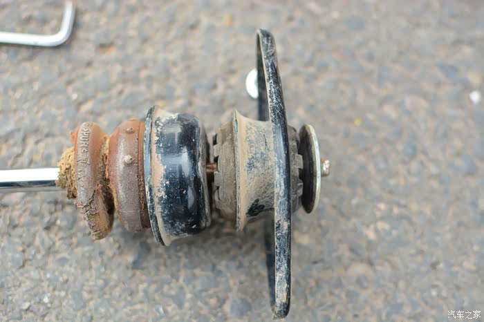

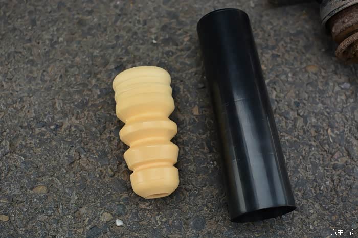

看看这坏了的胶套。
再拿新的一对比 。也不知道是不是一样的,我没买原厂的。江湖人称副厂货。
黑色防尘套可以不用买。没坏的,但买了就一起换了吧。

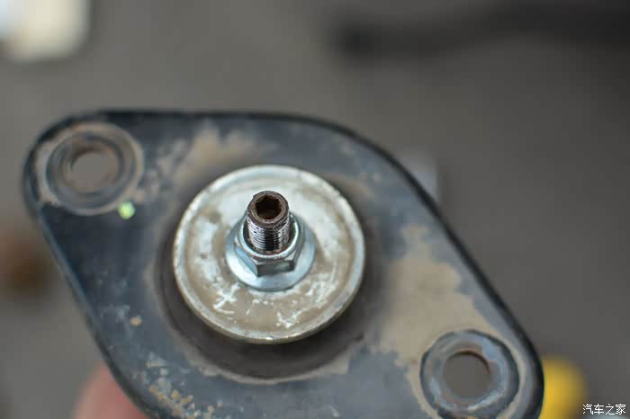

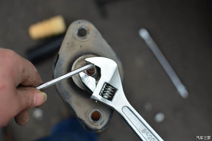

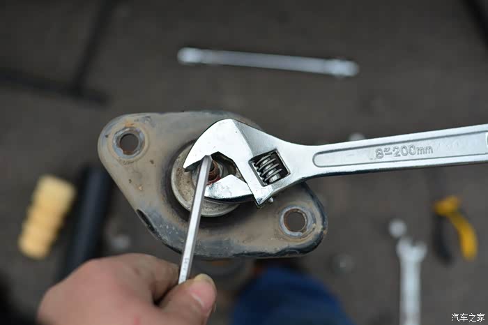

奇葩的事又来了,,别人家的减震都不是这样的内六角设计啊。不是都用一个开口扳和一个活动扳就拆了吗。厉害了我的大江淮。我的小三。
还好我车上工具多,有一整套内六角,挨个试,最后是5MM的内六角。
左手内六角使劲定位不要转动,右手开口扳逆时针方向拆除下部螺丝。一定要控制好力度,
拆除成功。一件一件取下来就行了。
这个结构也得别人家的车不一样。难道是特殊定制。
新旧对比 ,好像是一模一样的,但材质就看不出来了。

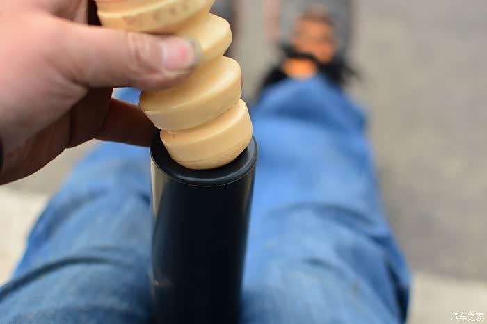

双脚夹着减震。两只手拿着套,不管你顺时针还是逆时针,只要把胶套旋转进去一截就行了。要用力哦。不然是进不去的。
这是成品。。

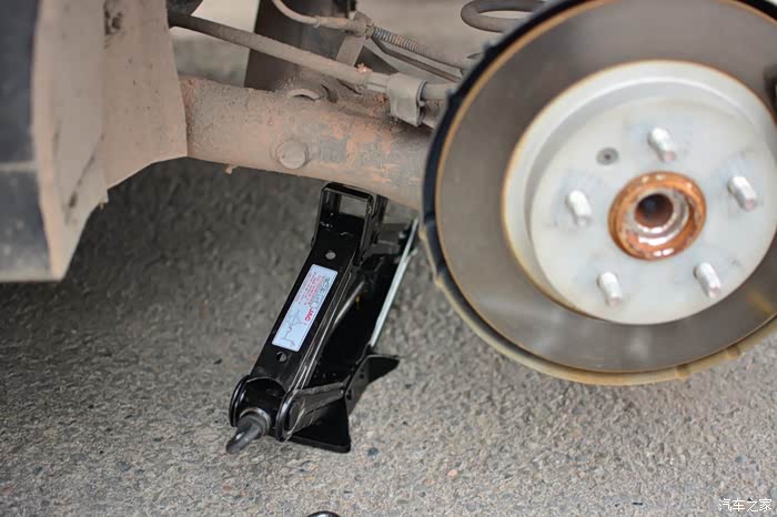

咦,千金顶怎么跑这儿来了。
没办法,减震一拆空间太高了。悬架就下沉了,用手是顶不上去的,所以我把千金顶拿到这儿来顶了,建议有条件的借一个或者买一个来用,我是在做危险事。
螺丝还是先奖下面的套上就行了,不用紧,然后就借助千金顶将悬架顶上去,以便减震回位到螺丝口,然后就是用13MM套筒还原吧。
