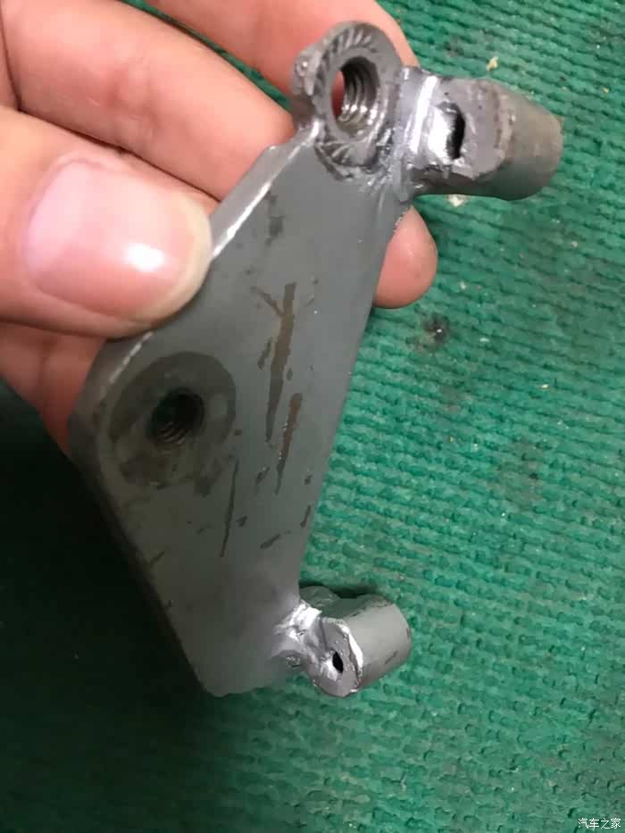

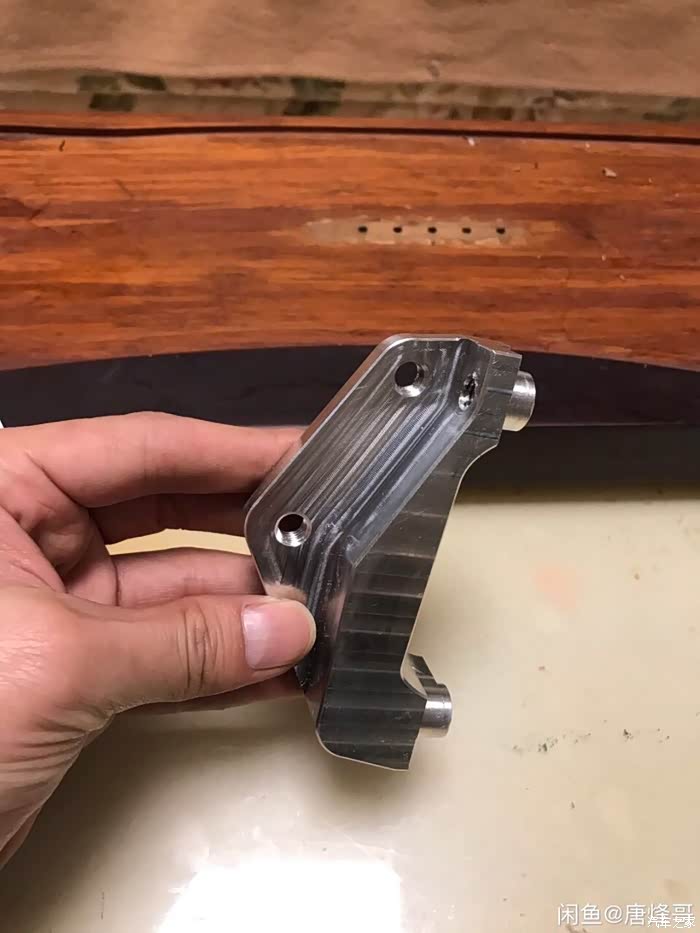

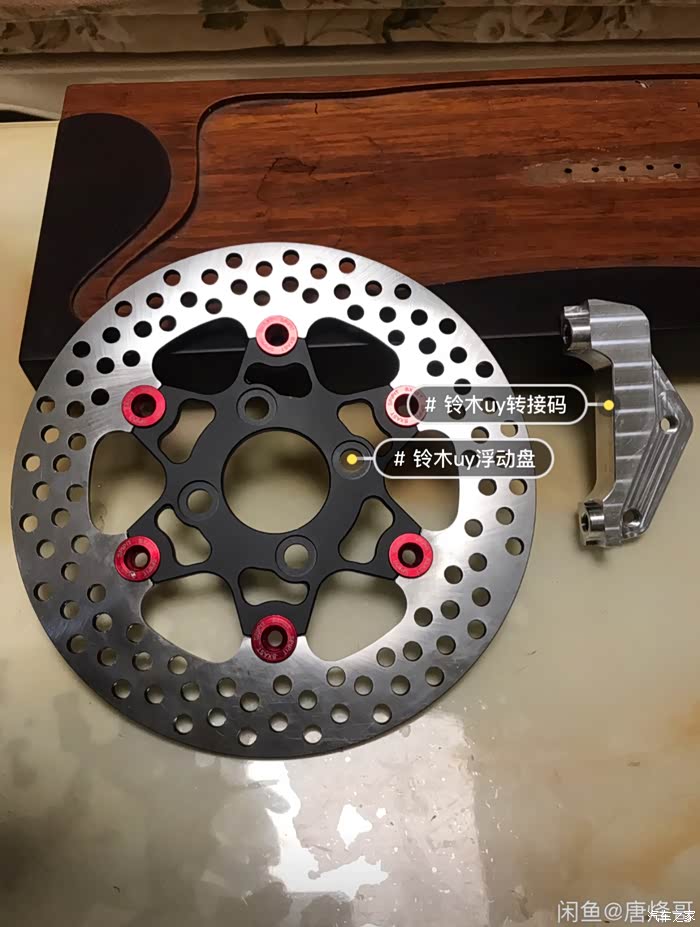

先说说转接吗,一波三折,经过了4次折腾,这个是最初转接吗样品,其貌不扬哈,主要是体积太小不好焊接。

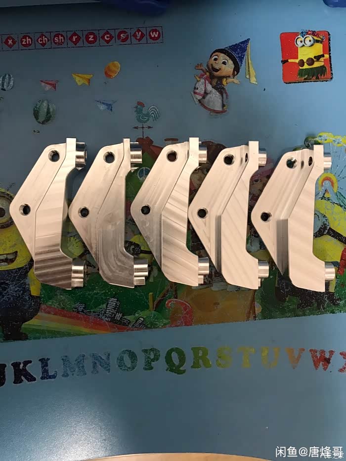

经过几次升级这个已经是最完美状态!外观 强度一系列都是最合格的!
材质是使用的7075铝合金 强度绝对是一级!

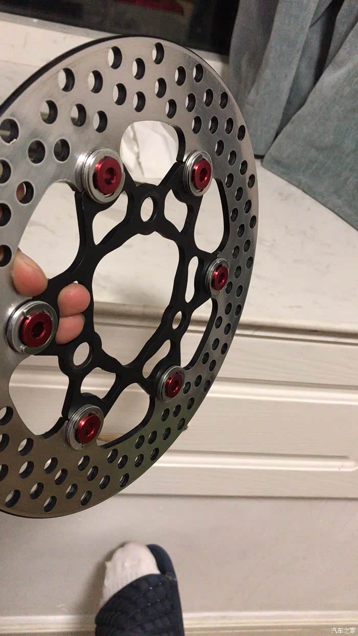

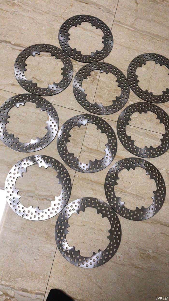

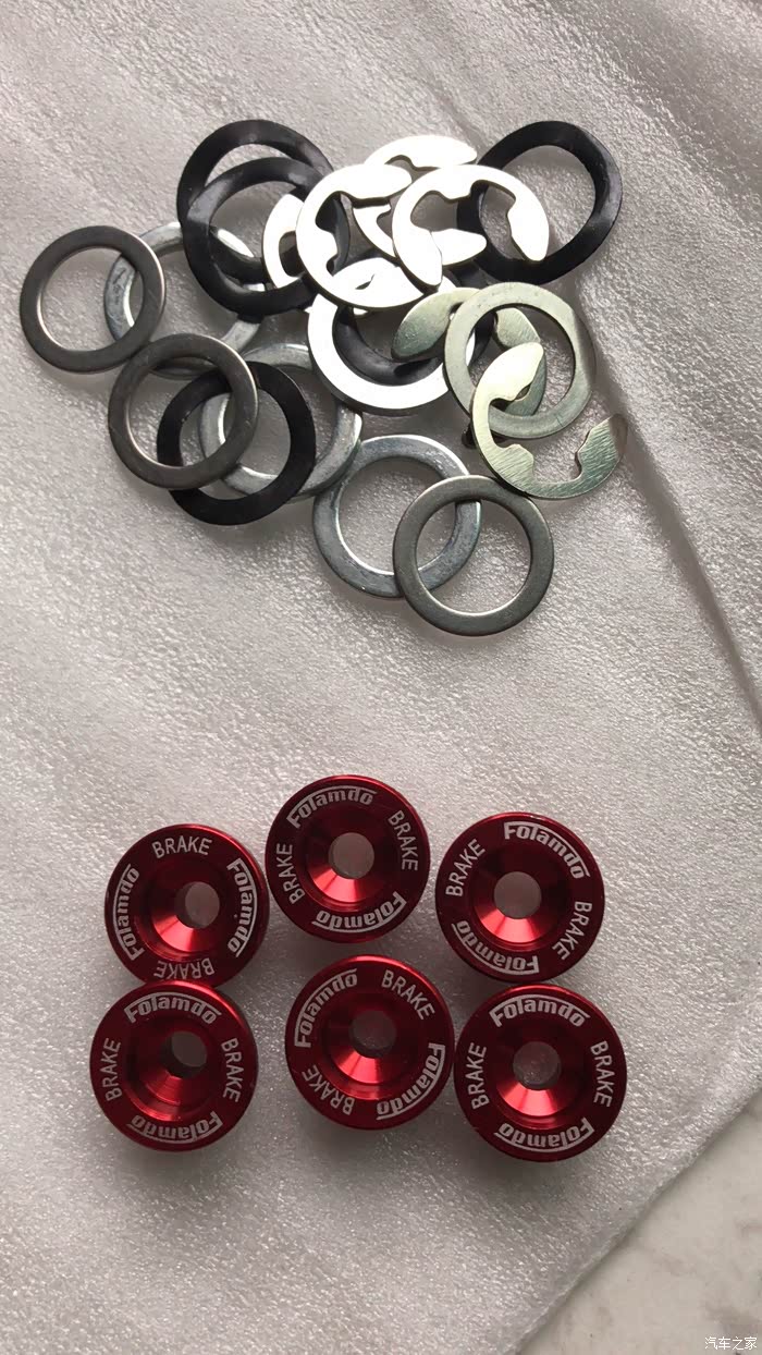

浮动盘篇:也是一波三折,找了挺久时间,终于找到一家制作浮动盘厂家 定制的柳丁可拆卸的浮动盘,那个柳丁是相当难搞,拆下来难,装上去更难!!!难难难,。。

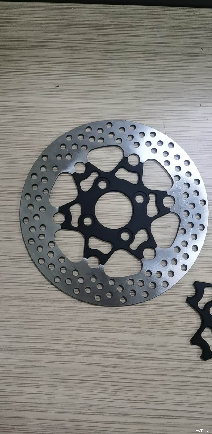

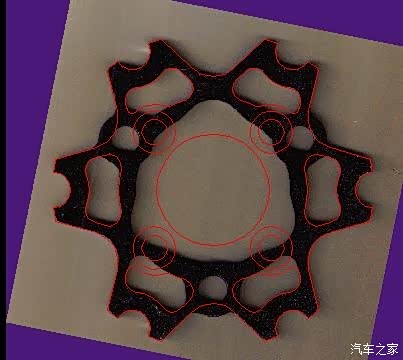

既然找到了可拆卸的浮动盘,但是铃木UY UU 轮毂是四孔的,此四孔非市面上可以找到的那种四孔,有点奇葩孔距相当个性,全中国独一无二,只能自己下手了!量原装碟刹盘的孔距,然后画图,上数控,
做好的内盘···发黑处理直上外圈,尺寸百分之99.9匹配!装上完美贴合,就是装柳丁特地购买了压力机,那个波浪垫片是着实的恶心。。。
成品未安装活动柳丁。

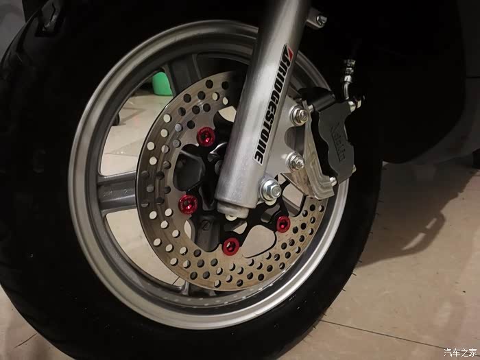

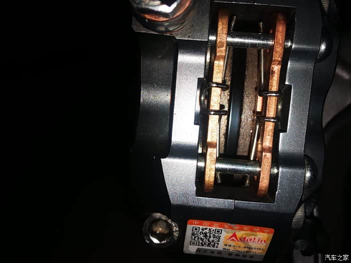

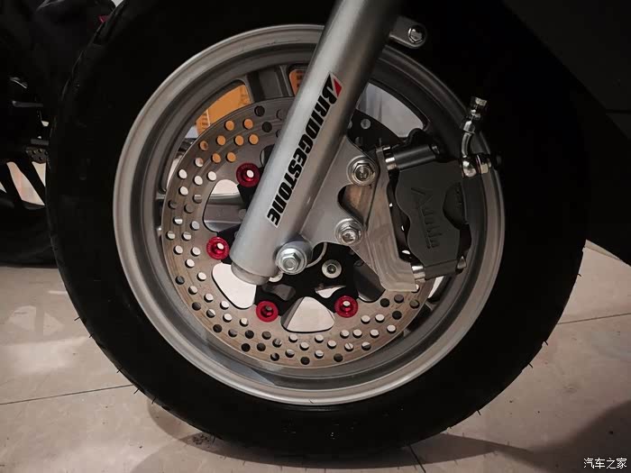

重头戏来了,安装在UU上的效果,
低清图,
卡钳吃满碟是必须的。。。

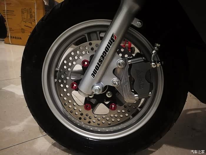

在来一张低清图片!!!

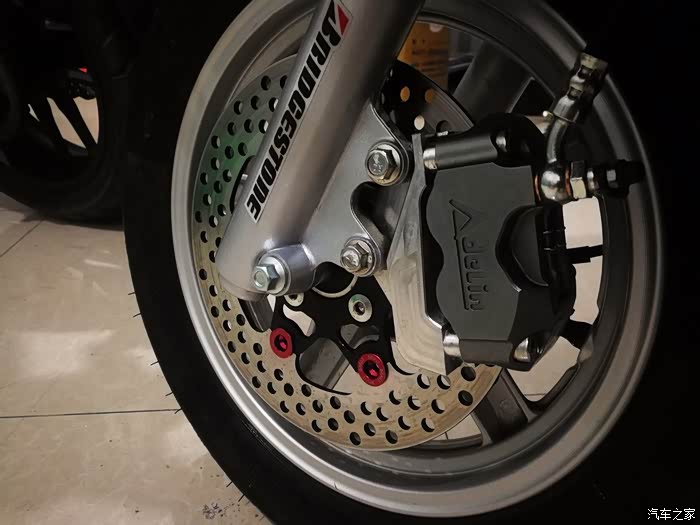

侧面骚图!

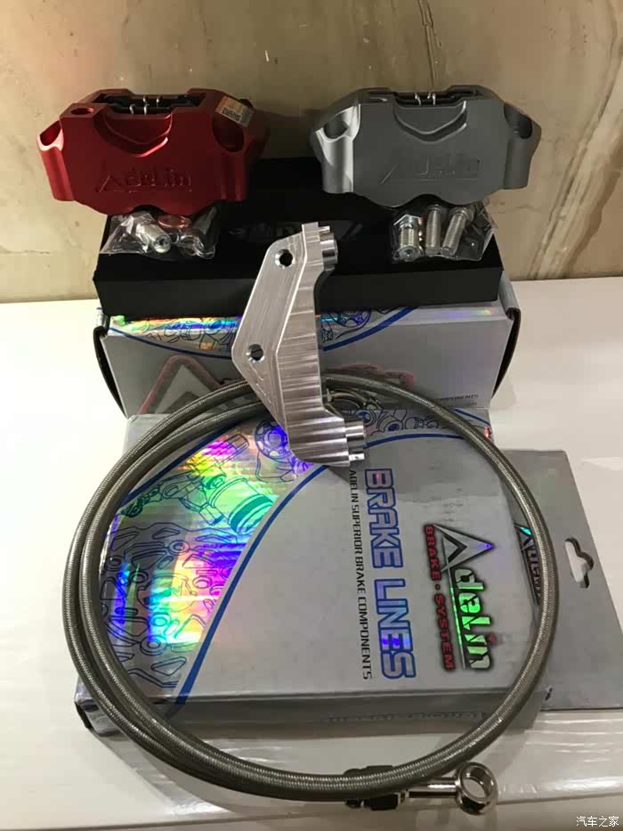

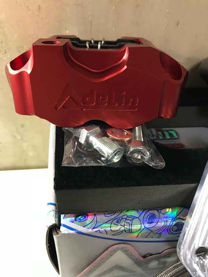

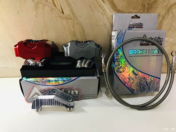

最后打一段广告哈,手下留情,铃木UY和UU 刹车全套通用,

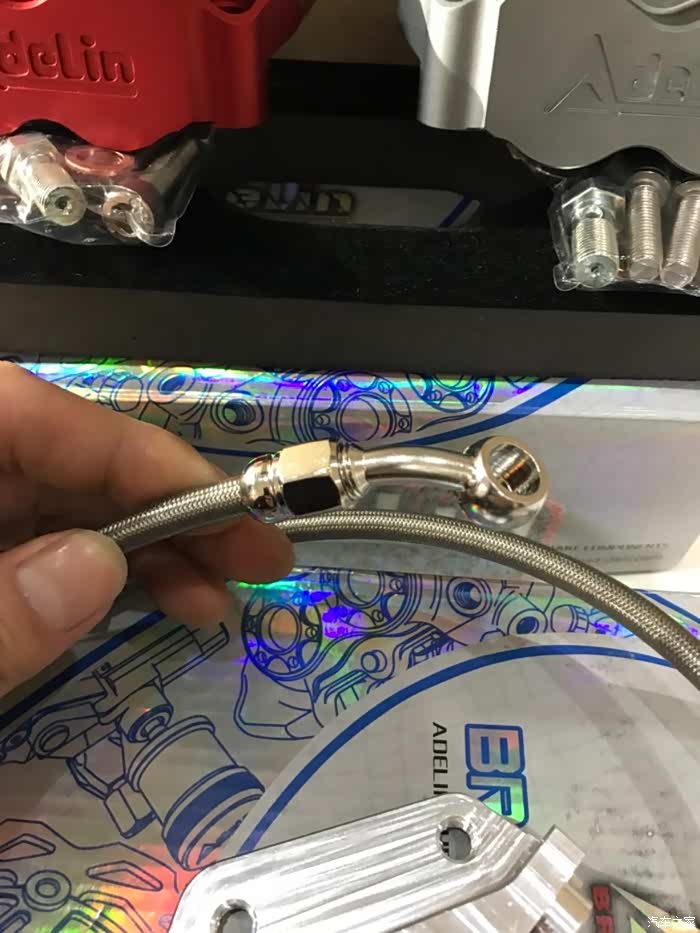

转接吗 卡钳 浮动盘 钢喉,找我有优惠,做个良心 为车友提供安全系统的好人哈哈
