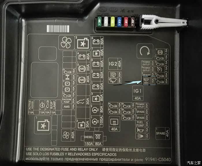

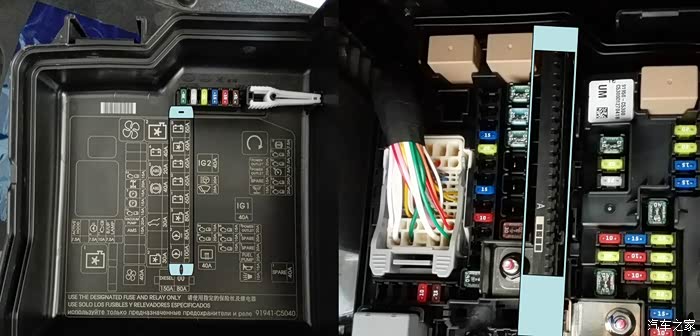

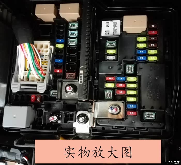

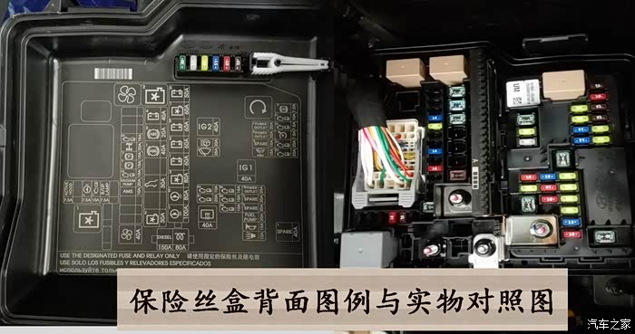

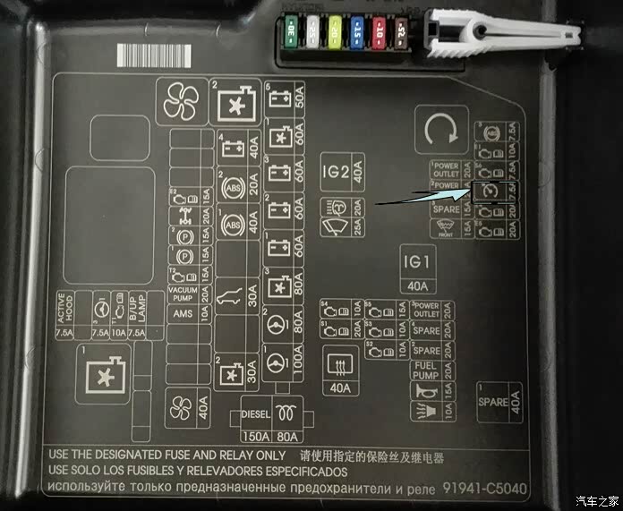

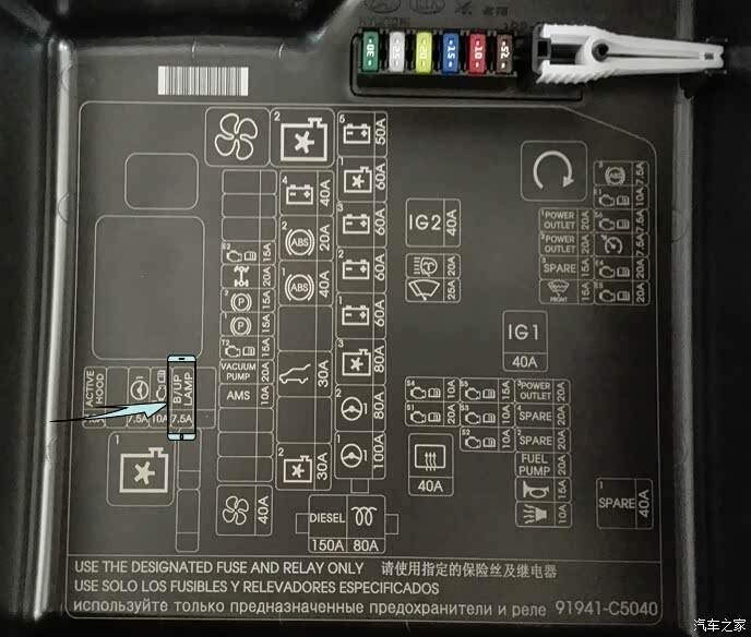

将这个盒子背面这样放置,与其实物的位子是一一对应对应的,只是图例标注的是所有车型的,包括柴油车,没有相关配置的也没有相关的保险

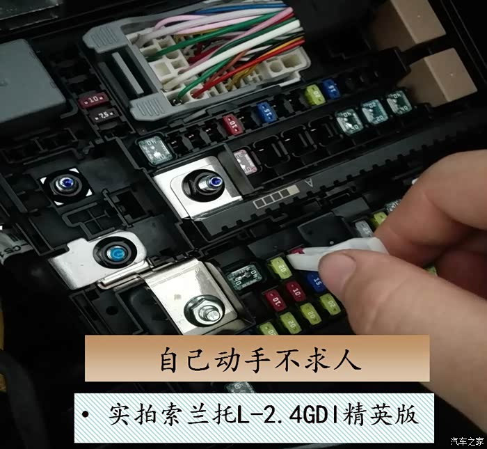

在保险丝盒的背面,有六个备用保险和保险丝钳,当某个电器不工作,首先检查相应的保险,如果烧断,更换备用保险
需要注意的是,如果新保险丝又立刻熔断,则说明,电路系统可能存在故障,应尽快检修。
下面我们来看看每个保险丝所控制的电器部分

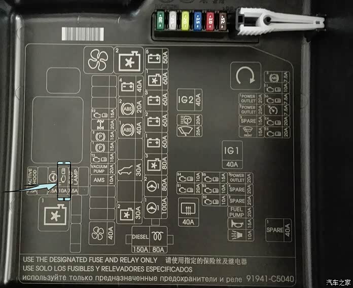

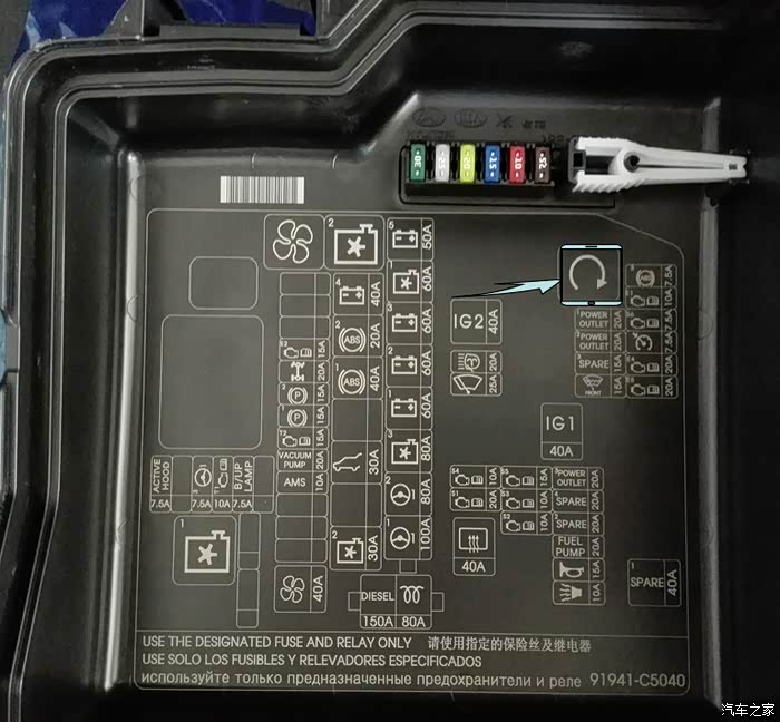

首先这个图标所示的保险丝实物上面没有,150A的是到柴油车副接线盒保险丝的(F1、F2、F3、F4)  80A的加热符号是控制预热继电器模块的

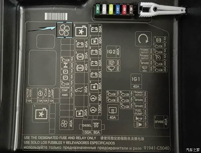

这一排的易熔丝的正极是集成在一起的,如果烧断了整条都要更换,一般也无需自己动手换,因为没有备用的,不出现短路也不容易烧断,60A的电池图标是连接到室内电源管理模块的各个保险丝,方向盘形状的是控制助力模块的,风扇形状的是控制冷却风扇继电器的
图为冷却风扇继电器,如果出现问题导致风扇无法工作,可以先用与行车无关的继电器代替,比如雨刷继电器,方便的时候再检修

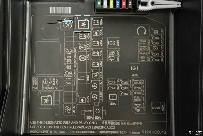

上图40A保险连接到室内电源管理模块的各个保险丝

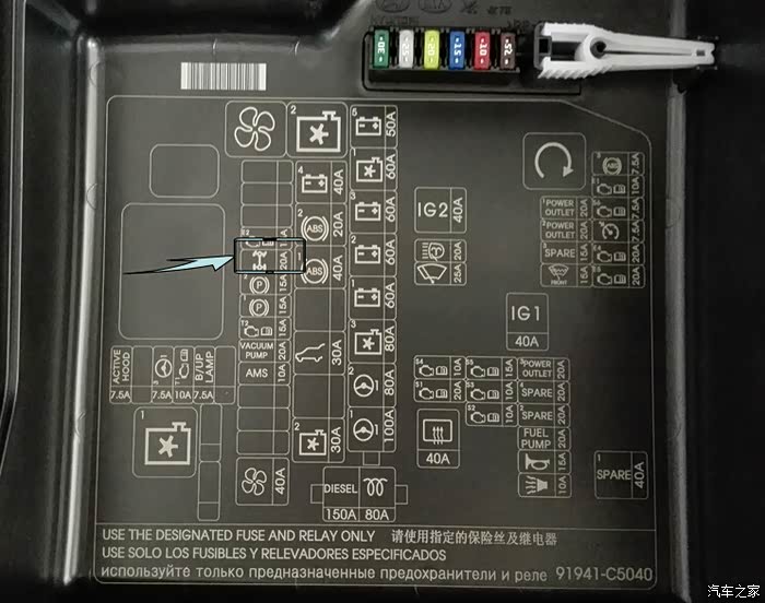

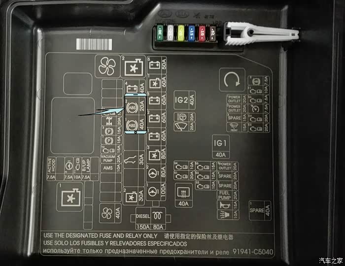

图为ABS控制模块,esp控制模块的保险(即使烧断,也会有正常的油压制动,只是没有ABS和ESP功能)

图为冷却风扇继电器的保险

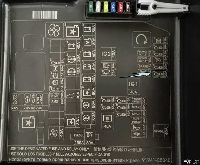

图为冷却风扇电机保险丝,为什么有好几个呢?你在对应的实物上面只能看到一个,这是因为在欧洲和亚洲,手动挡和自动挡车的线路布置不一样

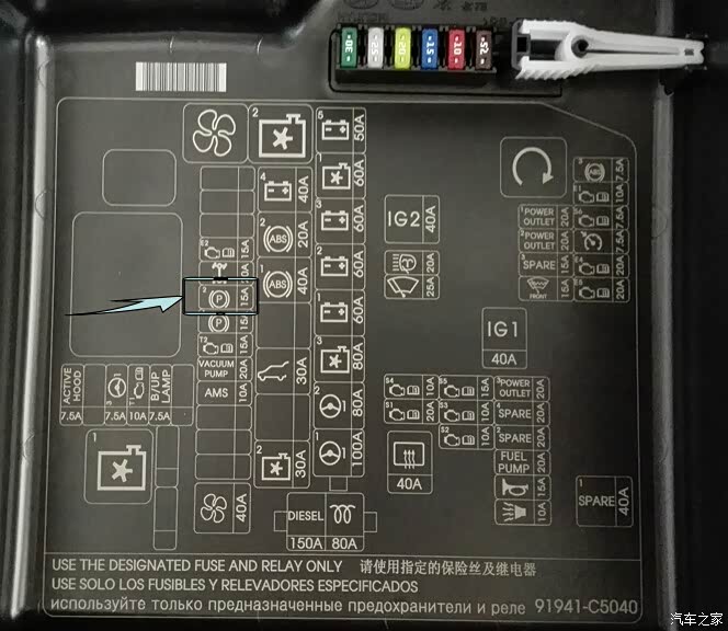

图为电子驻车模块保险
电子驻车模块保险(不同的车型,图例位子不同)

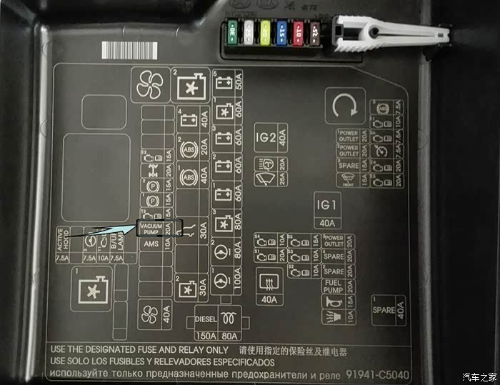

图为真空泵保险丝

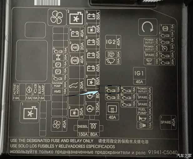

图为燃油泵继电器,油位传感器保险丝
图为机油控制阀,可变进气电磁阀,曲轴,凸轮轴位子传感器保险丝

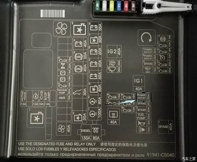

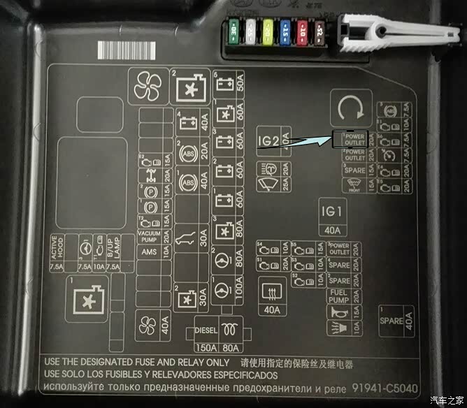

图为后电源插座保险丝

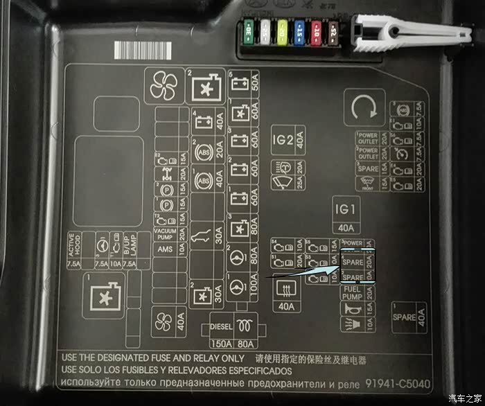

图为备用保险丝(SPARE即空闲的意思)

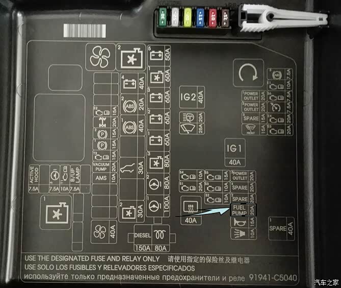

图为燃油泵保险丝

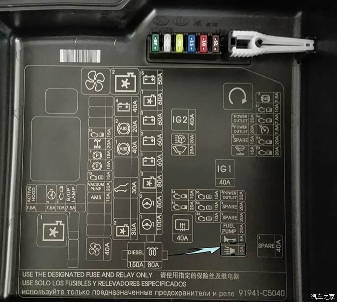

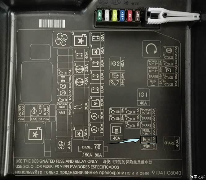

图为喇叭继电器保险丝
图为警报喇叭继电器保险丝

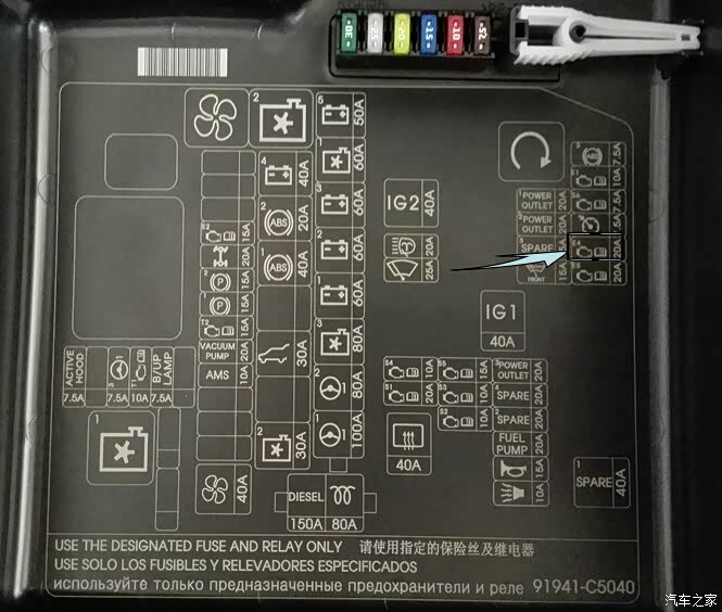

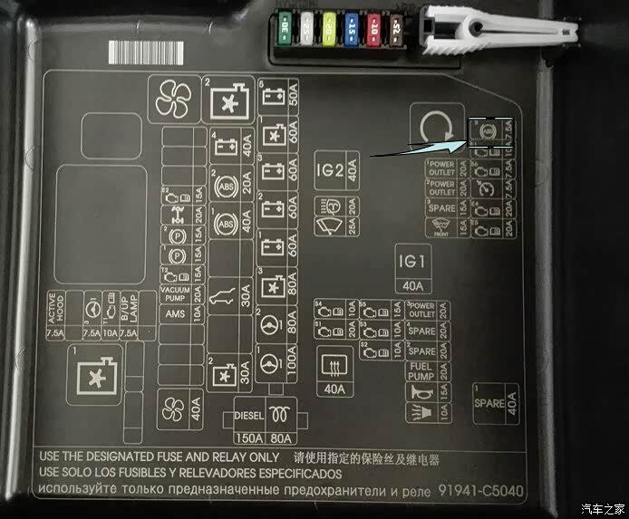

图为前电源插座点烟器保险丝
图为前电源插座保险丝
备用保险丝

图为ABS,ESP控制模块保险丝

图为制动真空开关,真空泵保险丝

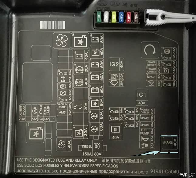

备用40A大保险丝
总结,以上保险在日常使用中除了电源插孔保险容易烧坏,原因是接了大功率用电器,其他的保险除了改装电路引起,很少有烧坏的,大家在遇到点烟器电源没电首先查看POWER OUTLET(电源输出)的保险,一般都是这个保险烧了,这部分的保险丝多半是控制发动机以及各模块的电路保险,下期作业将解析室内的保险丝,大部分是控制车身电器,可能对大家更有帮助,敬请关注!!!
