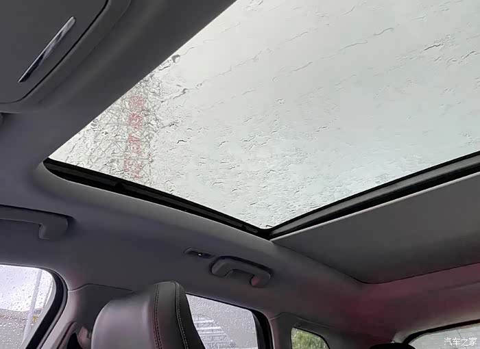

多半是因为车辆排水孔出现堵塞了,A柱、B柱为何出现返潮?水从何而来?大部分汽车A柱、B柱返潮的原因基本来自于天窗漏水,天窗与车体之间有一定的间隙,当天窗出现以下几种情况时,漏水概率将变得很大。

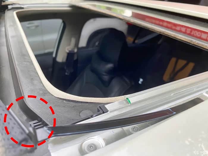

天窗排水孔(管)堵塞
一般天窗的轨道槽中,前后左右共有4个排水孔。当某一个排水孔被堵住的时候,水流不出去,就容易渗进车内造成返潮或漏水。
甚至在车内A柱、B柱还能看见水渍?
如果出现这样的情况
天窗排水孔(管)堵塞
天窗密封条老化
如果天窗密封条老化,天窗的密封性能会降低,导致漏水。
如果天窗排水孔堵了,我们该怎么办?
如果天窗排水孔堵了,不建议自己清理,因为排水软管插在排水口上没有固定,一旦被外力捅的脱落,维修起来非常麻烦。建议前往专业维修机构检查维修。

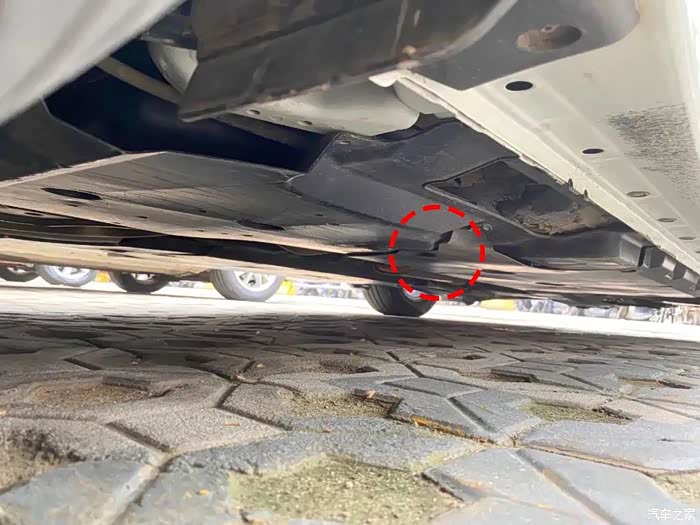

车辆在设计之初保留了许多实用的排水孔,除了天窗排水孔,这些隐藏的排水孔您也需要知道!
1发动机舱排水孔
发动机舱排水孔基本位于前风挡雨刷两侧,一般左右各一个,极易被堵塞。由于距离空调进气口较近,在夏季闷热环境下,发动机舱内易滋生细菌,可能通过空调进风口进入车内,堵塞严重时,积水可能通过空调进风口流入车内导致积水。
清理方法
需拆卸上方盖板,过程较为复杂,建议前往专业维修机构清理。
2车门排水孔
车门排水孔位于门板下部,有1-2个,排水孔位置较低。如果长期行驶在泥泞路面,排水孔容易被淤泥堵塞。
清理方法
如遇堵塞,可使用铁丝或螺丝刀疏通,但清理隐藏在橡胶密封条内的排水孔时需多加留意,以免损坏密封条。

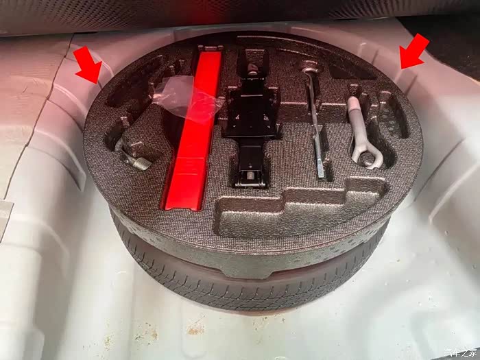

3后备箱排水孔
后备箱排水孔一般位于备胎下方,由于利用率不高,通常厂家会封堵排水孔。一般情况下,后备箱渗入的雨水会通过车尾灯附近的排水通道,经过后翼子板附近排出车外。
清理方法
当遇到车辆被浸泡等极端情况,需要尽快排出后备箱积水时,可手动拧开后备箱排水口。
4空调排水孔
空调排水口一般位于蒸发箱下部,通过一根软管连到底盘。空调排水孔若堵塞,积水可能会渗入车厢内,浸湿车内物体,需及时处理。
清理方法
如遇堵塞,可以使用铁丝等硬物小心疏通
