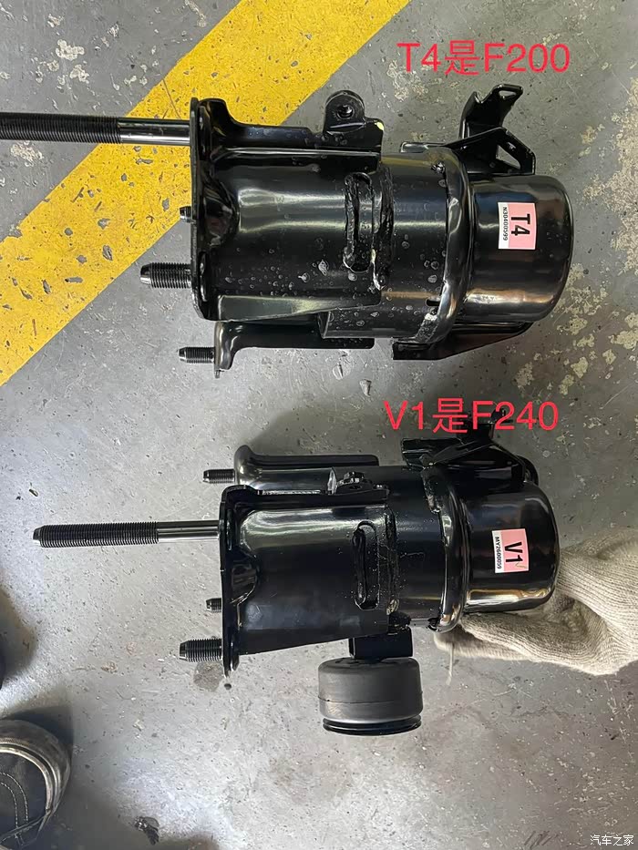

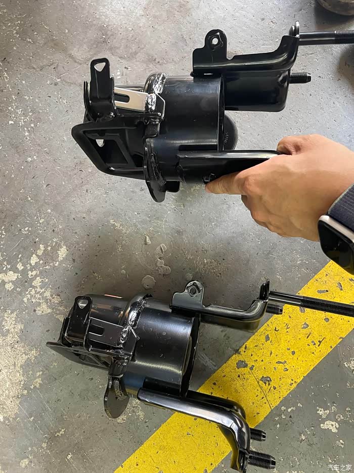

1 F200和F240外形对比

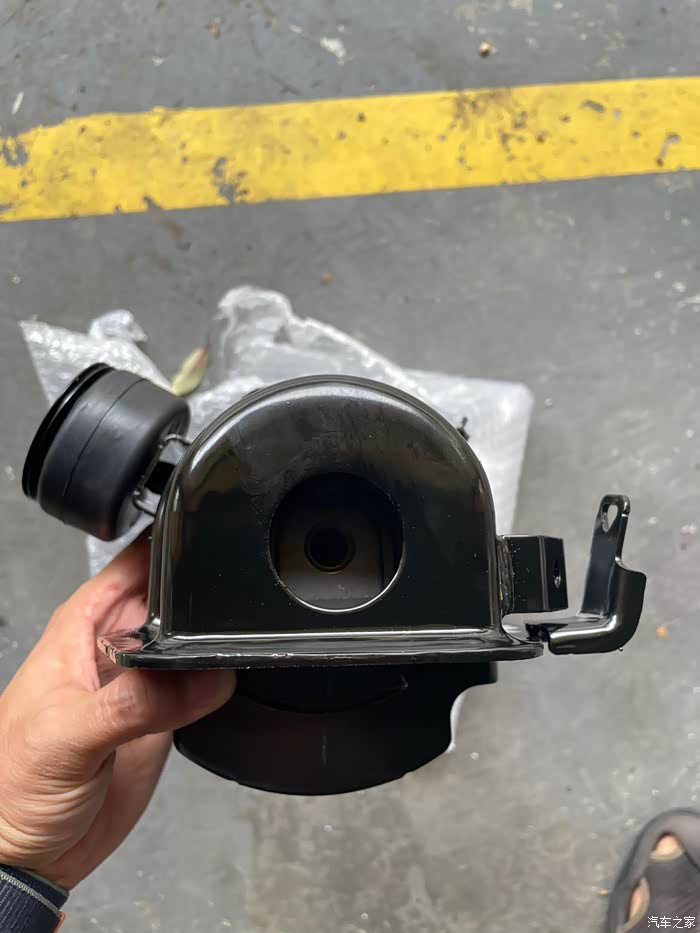

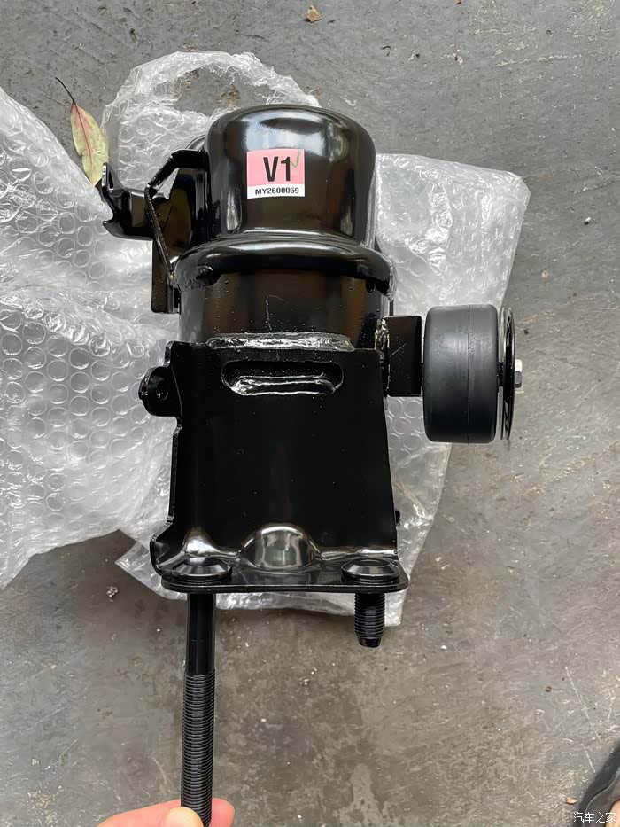

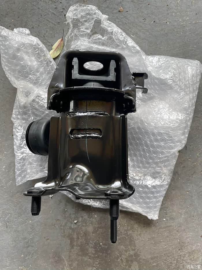

240有个平衡块,修理师傅说里面的油压感觉不一样,其他完全一样。

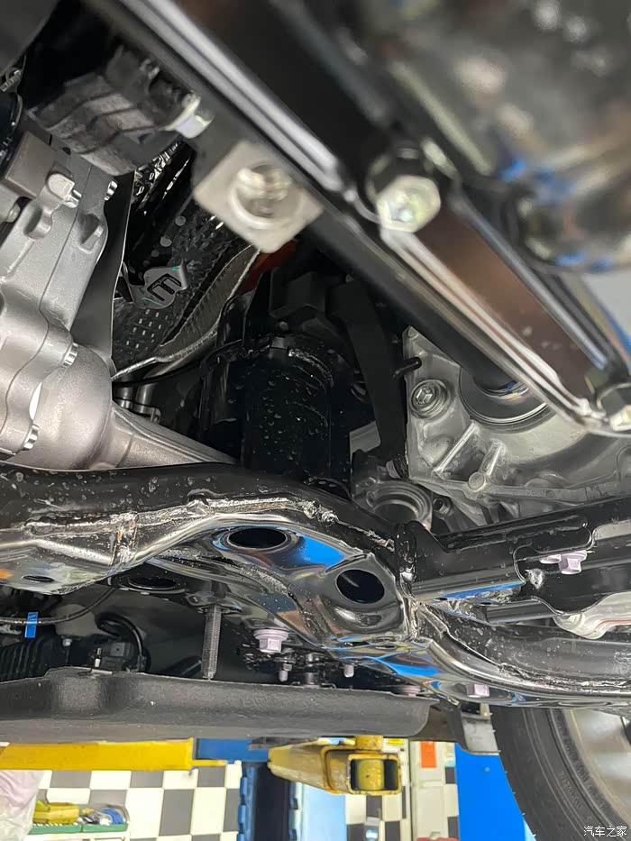

更换用了一个小时,没有难度,不用吊机头,就有千斤顶就行了。
F200的机脚垫有一个螺丝连着连接板,但是和发动机有一点缝隙,这个第一次看到,一般是完全贴合的,换了F240也是一样。
