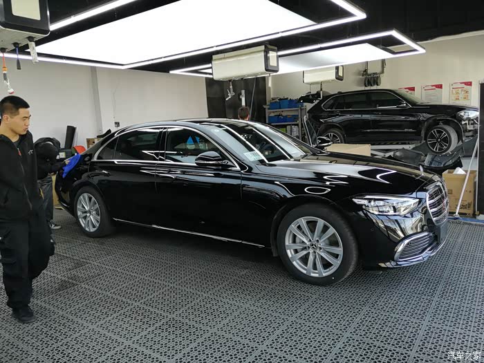

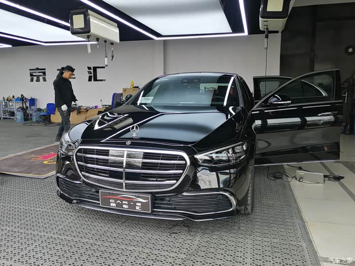

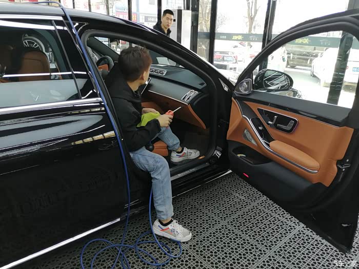

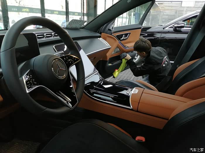

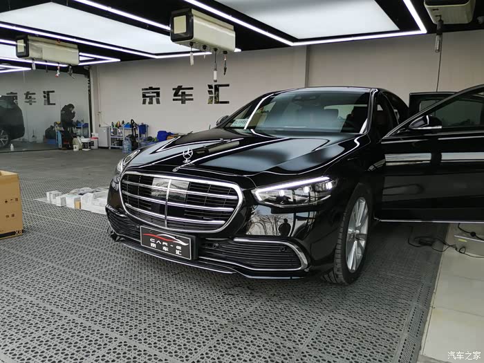

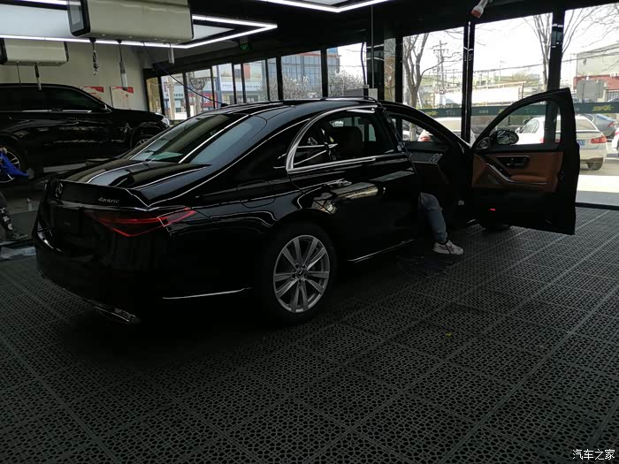

车到店,开始查验车辆,之前约好的,所以专心干这台车,整起来。
升级车型:21款S400L商务
升级项目:
原厂主动氛围灯,
原厂旋转+原厂小柏林全套+
原厂360度全景
施工店面:南四环十八里店
施工时间:四天
施工费用:6万多

轮毂是真的丑啊 哈哈 又小又难看 18寸的 哪怕大一点也行啊 19寸豪华轮毂也行啊 最起码带了柏林

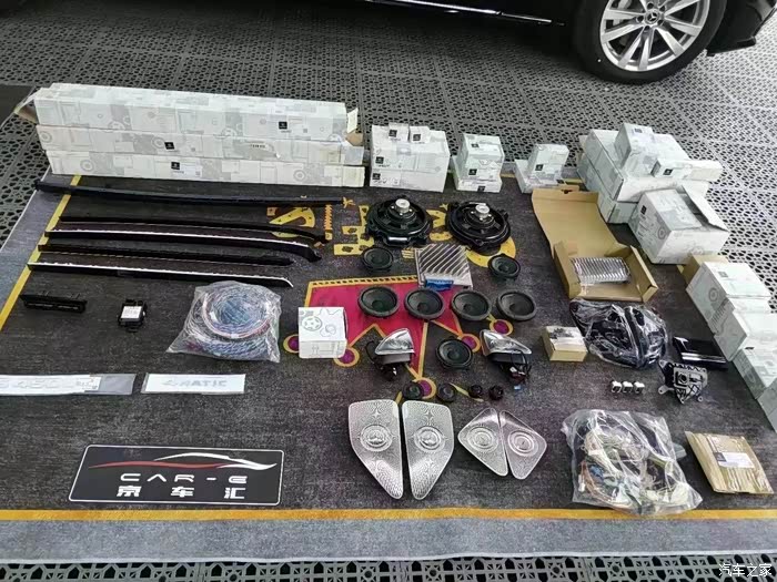

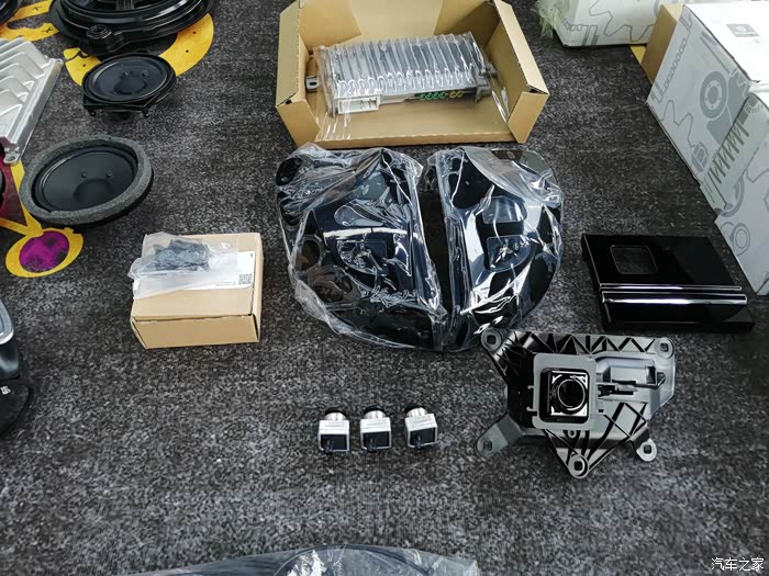

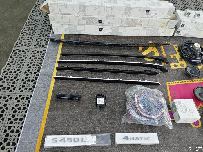

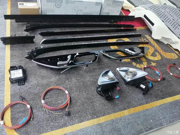

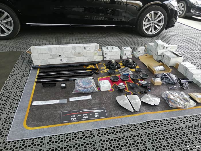

产品摆放整齐,全部原厂配件,成本老贵了 在线费用也贵。

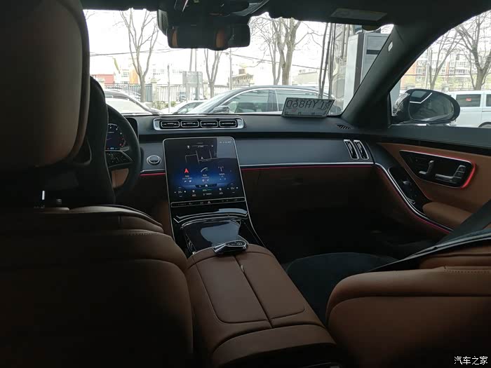

看看原车内饰,没有质感。
没有一些发光的配置,还真是缺少灵魂,本身就天花板的内饰。更不能缺少这些该有的东西。要不然车白提了,哈哈
21款奔驰S400L商务型是11.9英寸的低配中控屏幕,全新奔驰S级因为中控大屏的加入科技感的确更强,可能随着汽车慢慢与互联网的融合,未来车内大屏是大趋势,而全新S级这样的内饰会慢慢被认可

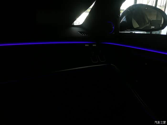

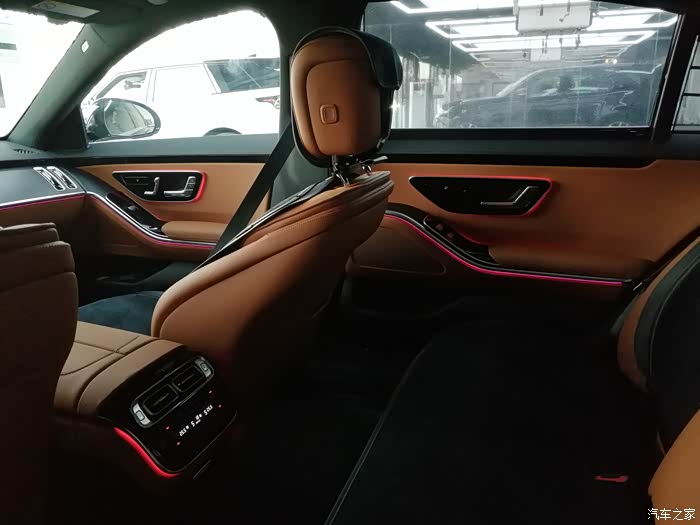

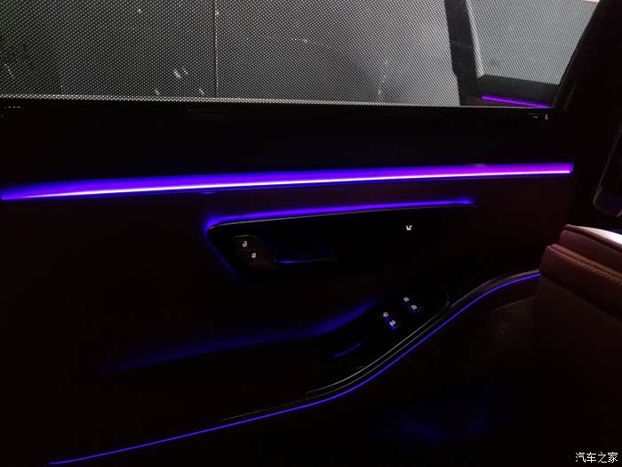

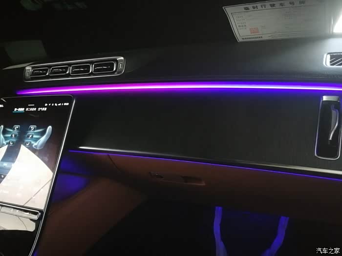

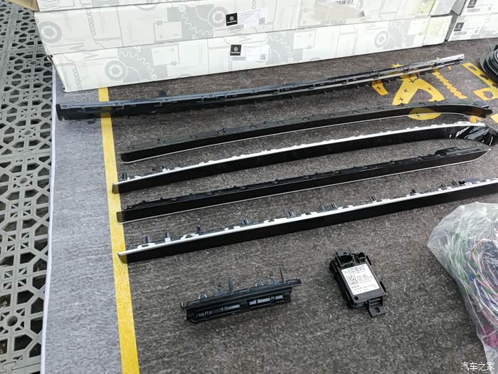

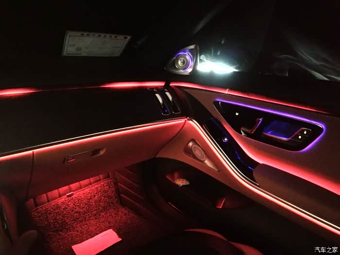

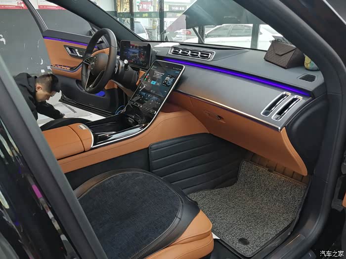

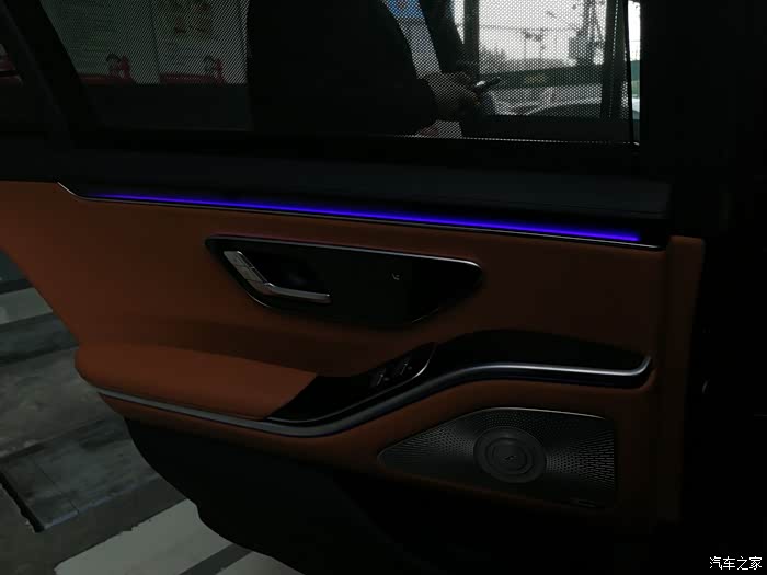

一:原厂主动式氛围灯
原厂和副厂氛围灯的简单区别:功能区别就是 原厂功能兼容问题,副厂缺少功能,原厂氛围灯2万多,副厂1万多点,差接近1倍的价格。
原厂做工品质好,副厂要粗糙一些。
全新一代奔驰S级 W223主动式氛围灯,S级/迈巴赫车型均可安装,功能包含:
1、支持欢解锁欢迎模式
2、支持你好奔驰颜色切换
3、支持多色彩流光溢彩渐变
4、支持四门气候SYNC模式
5、支持前后排独立气候调节模式
6、支持四门独立下车警告辅助(带盲点监测车型)
7、带下车预警功能(车门开启灯条同步闪烁警示)
同步原车氛围无色差,安装简单免穿线!
原厂有人机互联,副厂的氛围灯没有 这是最大区别
原厂做工品质好,副厂要粗糙一些。
1、支持欢解锁欢迎模式
2、支持你好奔驰颜色切换
3、支持多色彩流光溢彩渐变
4、支持四门气候SYNC模式
5、支持前后排独立气候调节模式
同步原车氛围无色差,安装简单免穿线!

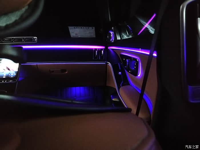

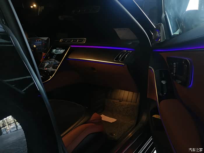

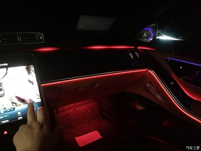

主动式环境氛围灯 - 将美学与车辆的多项功能充分结合,营造出全情沉浸的动态光影氛围。结合智能驾驶辅助系统,可在转向或检测到危险时,予以红色环境光提示,让光影艺术焕发出智能魅力。更新增迈巴赫专属氛围灯光主题 “秋风”和“潇湘夜雨”,令驾乘体验感与尊崇仪式感完美交融。凭借全新的数字科技,全新S级轿车的感官尊享体验被提升至全新高度。主动式环境氛围灯包含263个LED光源,每隔1.6厘米就有一个LED光源,照明效果较过去明亮10倍,视觉效果更加绚丽
它还可结合智能驾驶辅助系统、MBUX相关功能、“畅心醒神”功能,为驾乘者提供相应的视觉提醒,光影之间,智美相融。独有的主动式环境氛围灯实现了互动式车内照明,与驾驶辅助系统、MBUX智能人机交互系统以及“畅心醒神”功能整合,不仅可以提供视觉提醒,还可营造环绕式的豪华氛围

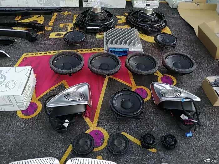

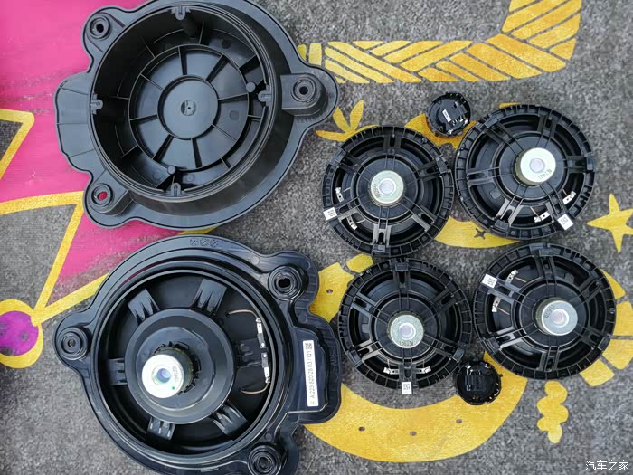

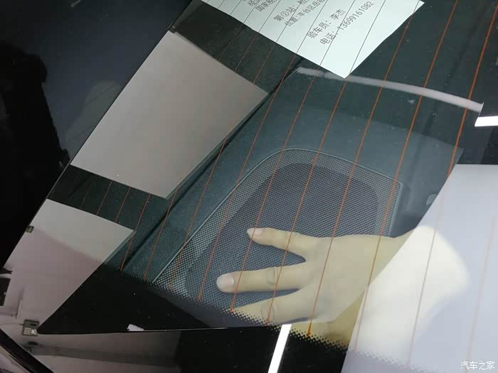

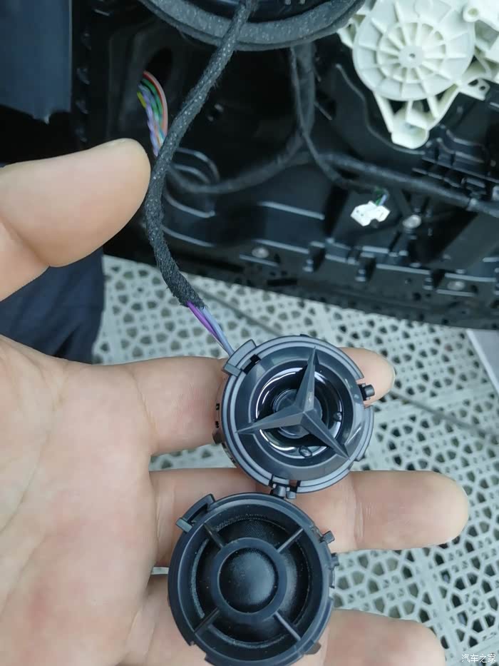

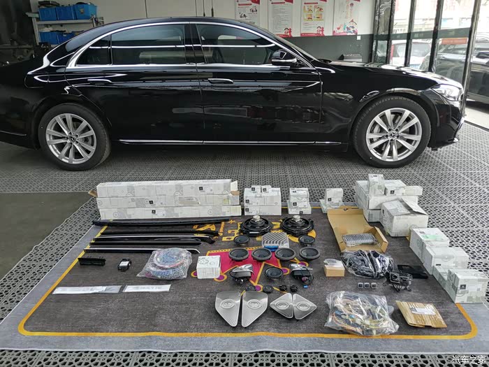

二:原厂小柏林【包括原厂4D旋转高音】

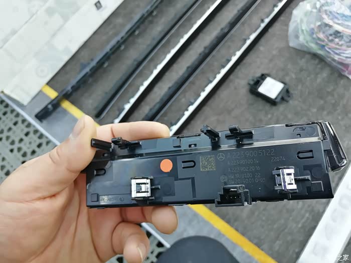

这是柏林之声配件
每个门板2喇叭,
脚底2喇叭,
中置1喇叭,
后环绕2喇叭,
前排阅读灯2喇叭,
后备箱1功放
一起15喇叭1功放4个盖板
每个门板2喇叭,
脚底2喇叭,
中置1喇叭,
后环绕2喇叭,
前排阅读灯2喇叭,
后备箱1功放
一起15喇叭1功放4个盖板

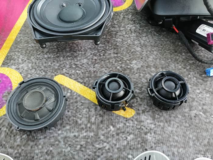

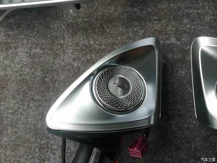

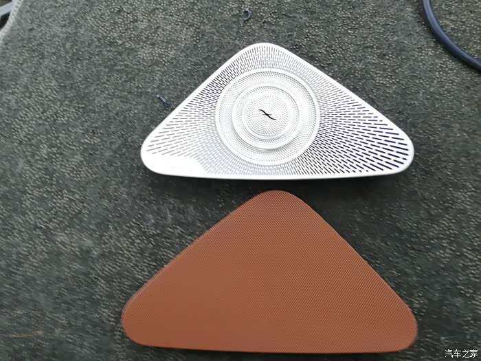

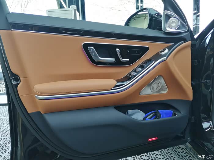

原厂4D旋转,比之前222的 感觉更好一些。
对比黑色罩子

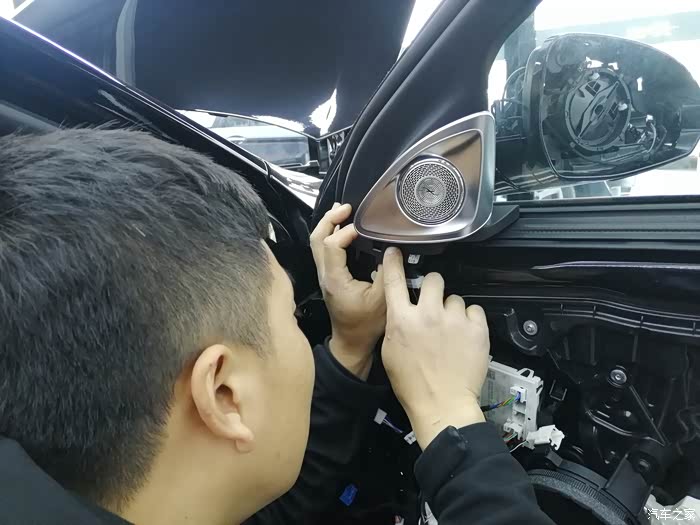

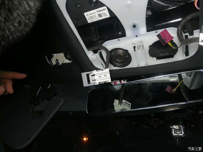

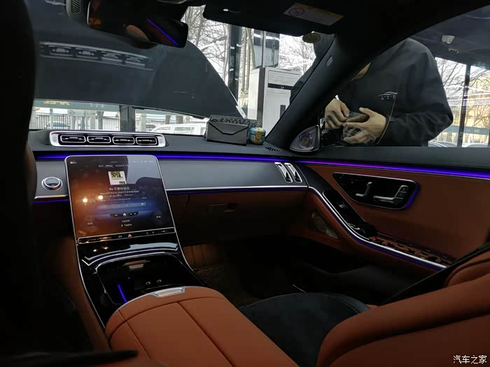

A柱安装柏林高音喇叭

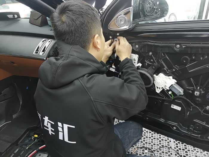

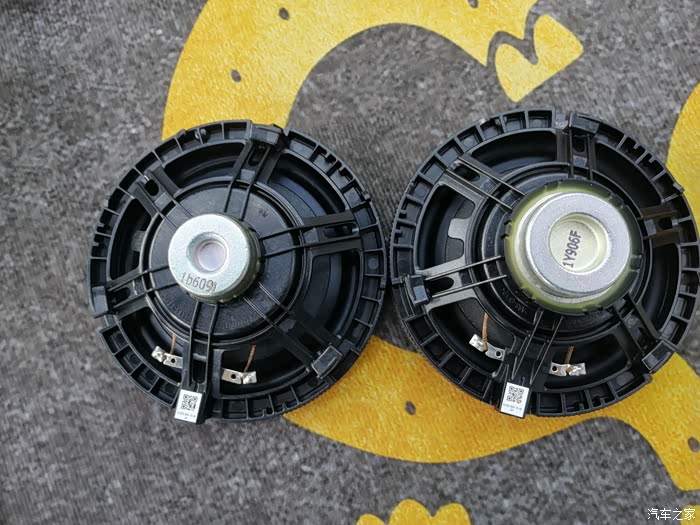

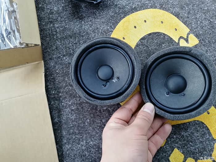

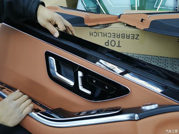

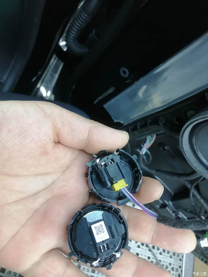

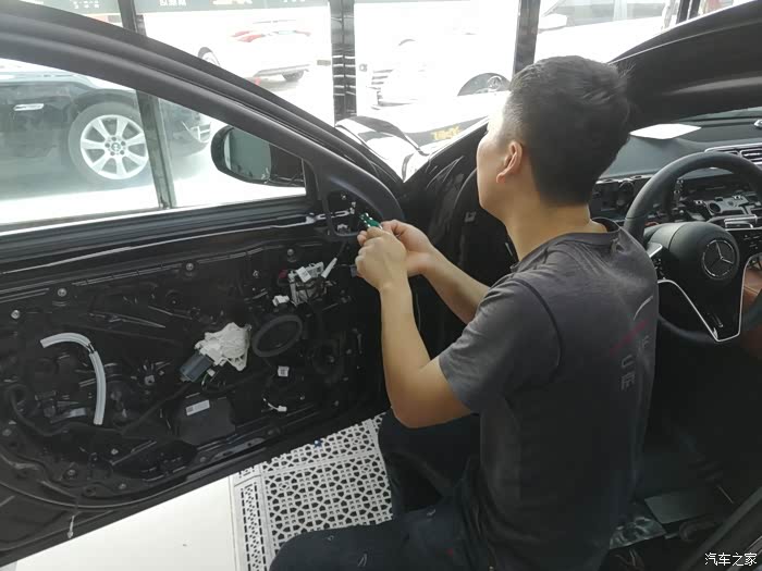

拆门板,安装柏林中音喇叭

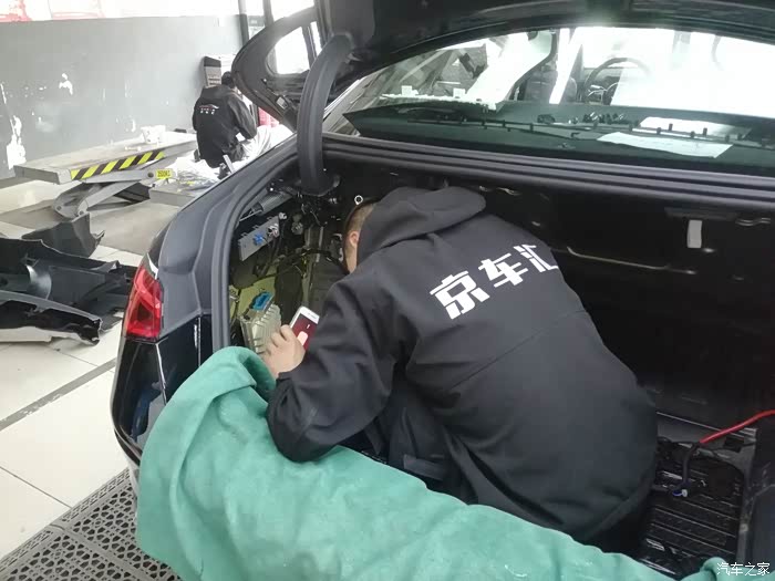

后备箱左侧安装功放
眼镜盒安装2个柏林高音喇叭

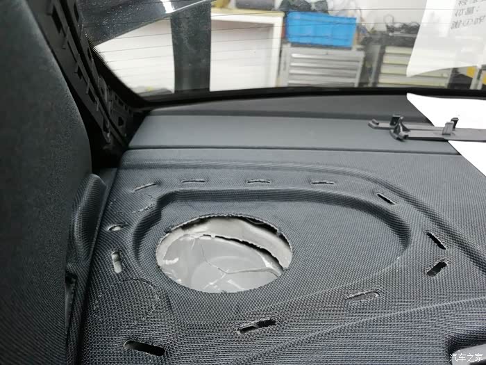

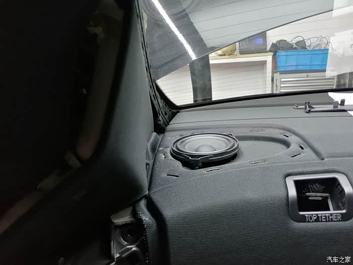

后平台安装柏林后环绕喇叭

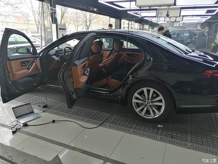

拆座椅 拆脚底 拆屏幕 仪表 中控面板
拆装时摆放整齐

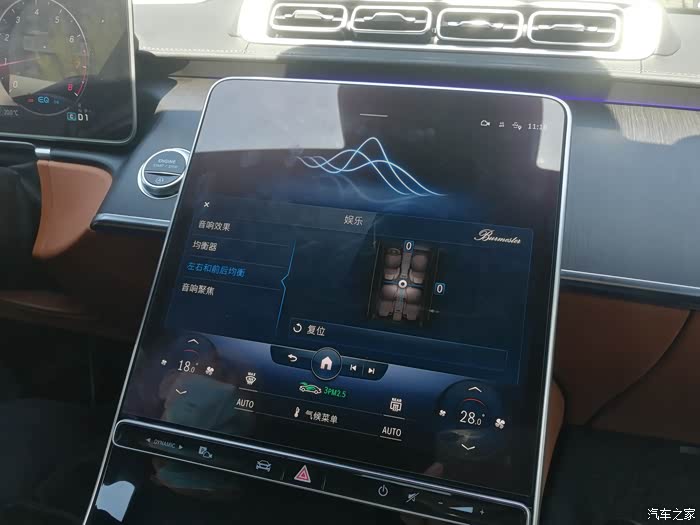

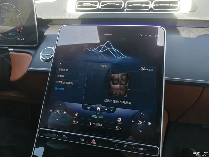

质感一下子就上来了,音质细腻度啥的 很完美。
搞定,测试

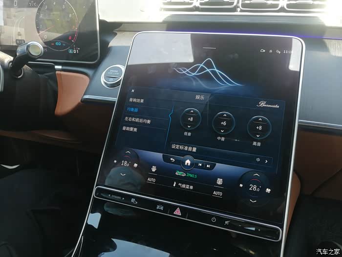

Burmester@3D环绕立体声音响系统采用15个扬声器和一个带数字声音处理功能的附加放大器(输出功率710W),该系统作为选装装备提供,通过高级音响系统,所有的扬声器的性能都得到优化.在收音机和多媒体模式中所有功能均可用
柏林调节

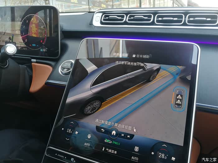

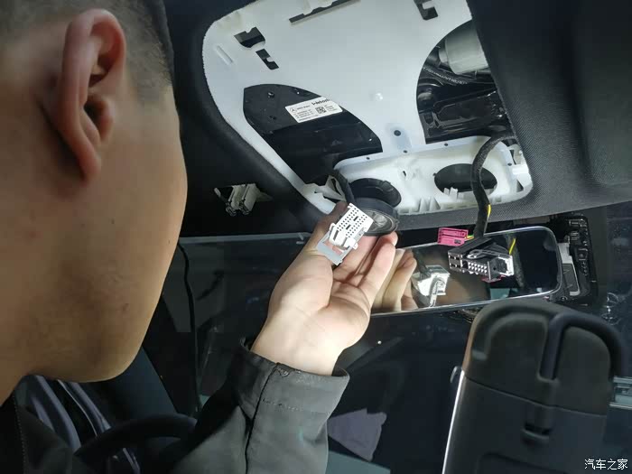

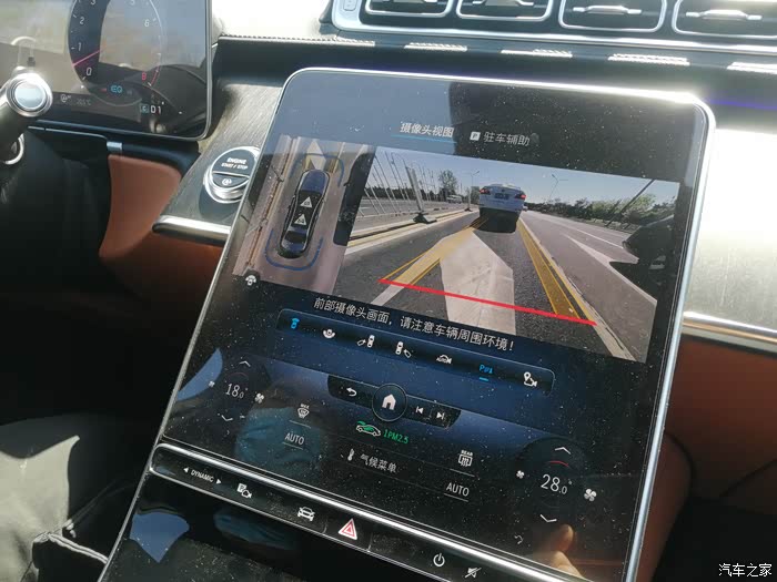

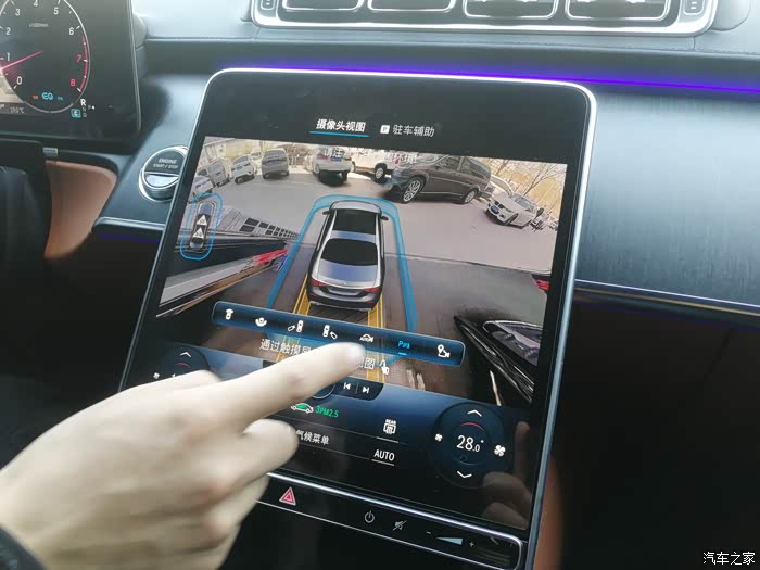

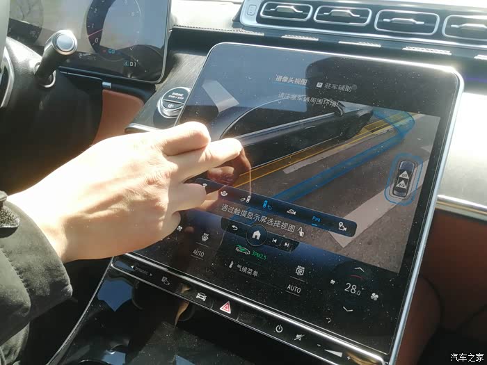

三:原厂360度全景影像
这代奔驰S级升级就简单的多了。只需要更换配件有:倒视镜底壳2个,360全景电脑,盾牌支架,小盾牌1个,摄像头3个,线材一套。
360全景安装也是很简单,只需要把中网拆下,把不带摄像头的小盾牌更换就可以,然后走线。
倒视镜底壳就需要把倒视镜拆下来更换好走线。
最后就是把360全景电脑安装在预留的位置,在后备箱左边有专用位置。把线材走完就可以搞定。
进入关键的一步,就是电脑编程设码,路试。

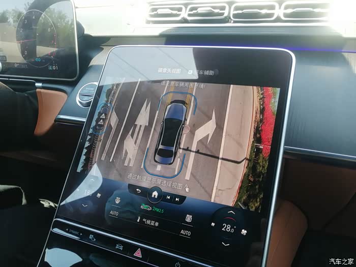

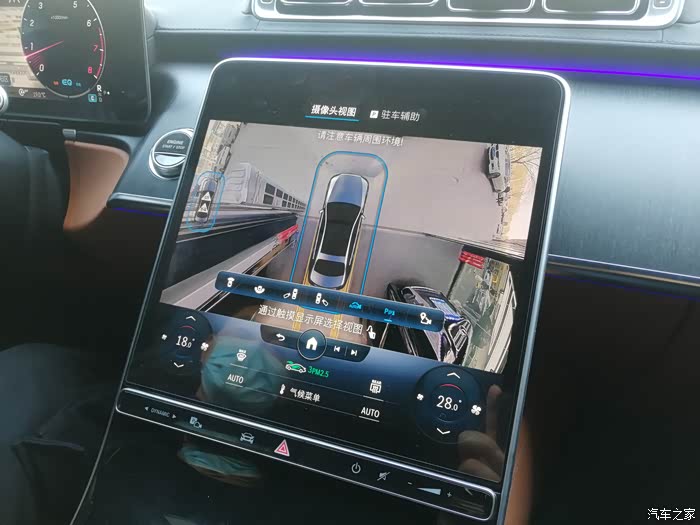

用着很到位,触摸也方便。
晚上也很清晰

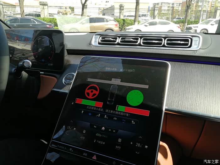

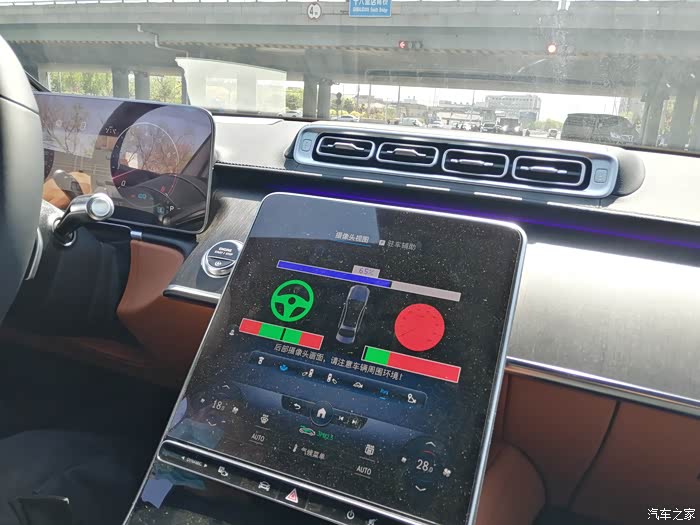

编程搞定后,就需要摄像头校正,在路上根据要求行驶在规定速度范围内校正,通过后摄像头就可以使用了。

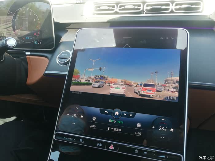

在城市环境中,都市套件(City Specification)提供 360o 全景摄像头(Top View Camera),为交通繁忙的街道驾驶提供辅助;轻松驻车,易如反掌。
360° 摄像头可提供全方位视图,其中包括虚拟俯视图功能,给人留下了十分深刻的印象。完善驻车系统,提供高清倒车影像,视野之大,全方位还原,协助您迅速寻找及进出停车位
两种模式智能泊车,自行手动或系统辅助,让驻车随心而驭,方式不同,自在相同。
这全景都可以当记录仪来用了

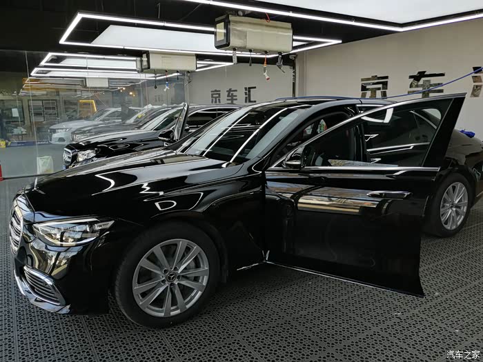

车间车还不少。提车,很完美的一次体验升级之旅,确实很到位,很香。没有这些灵魂的东西,这车白买了 哈哈
