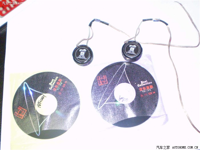

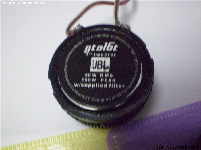

这是2只JBL高音头,以及老高给我送的两张试音碟!高音头是我给老高说到声场靠下的问题,老高说肯定是原车高音功率小了,拉不起来声场,所以靠下,这对JBL绝对能拉起来(事实真的是如此)
德国原产JBL,别看不大,还很有分量的

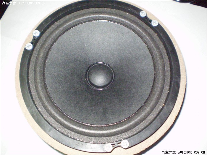

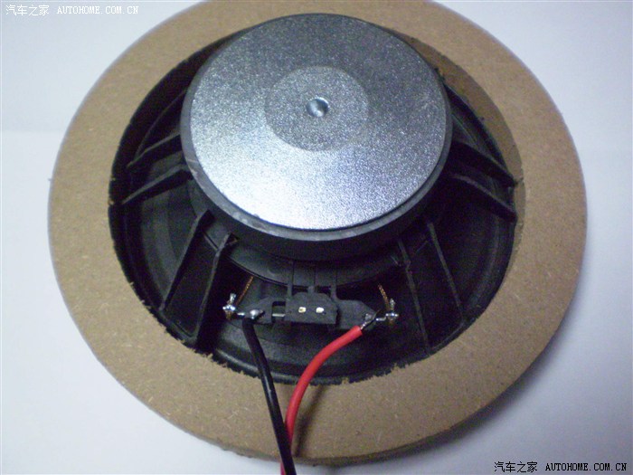

波士顿全频喇叭,此喇叭原来是桶型的,老高给我改成了标准的6.寸,但是在后来安装的时候遇到点问题,这个木圈没有用上!音盆是纸盆,纸盆主机好推(可能有不少车友认为纸盆代表垃圾,羊毛盆陶瓷盆才是好东西,其实这是不对的,纸盆喇叭有其特有的韵味,尤其是在人声表现方面,而且那些豪华车,比如凌志 宝马 奔驰 捷豹,原装喇叭几乎都是纸盆的)
厚实的磁铁,这是好声音的重要保障

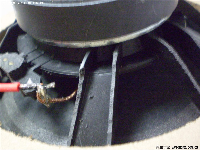

后面,这只是成色最好的

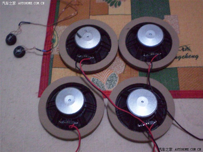

一共4只波士顿,其中两只成色很好,我把他们装在了前门,其余两只装在后门(因为汽车主机输出一般都是前门功率偏大,而且前门是整个车子喇叭声场的重点)

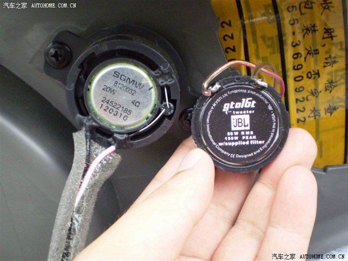

这是宝骏原车的高音头,20W的功率,难怪拉不起来声场,声音小了啊!

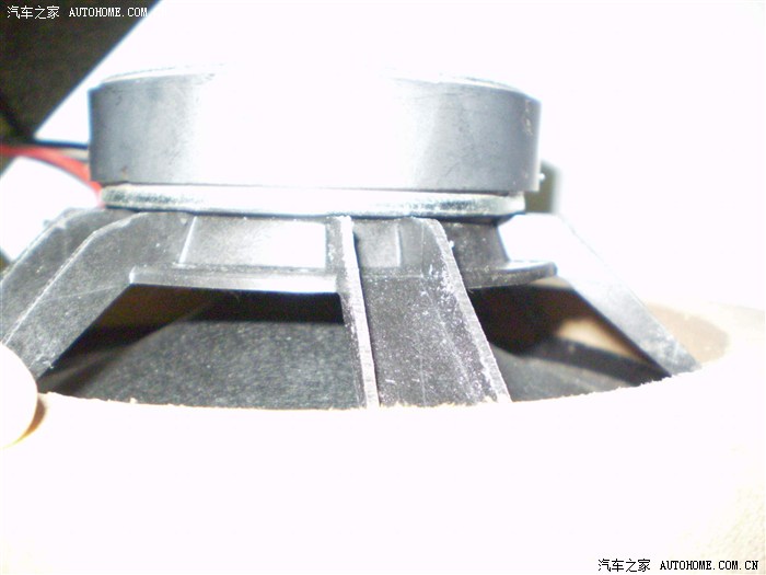

和原车的高音头比较下,JBL略微偏大,其实要是把原高音头挖出来,JBL上位,还是可以的,但是小张说这样高音头距离远了(原车的支架与门板中间有1厘米的间隔,这也许是原车高音声音偏小的原因之一),声音就不好,还是听他的!JBL是50W的功率,比原车高音强多了!

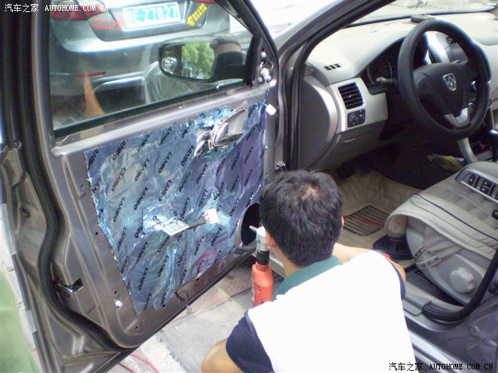

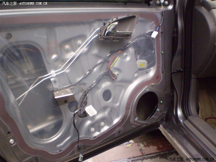

开始做隔音了,前门已经拆了

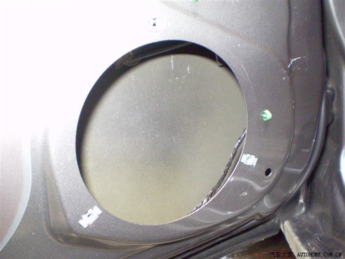

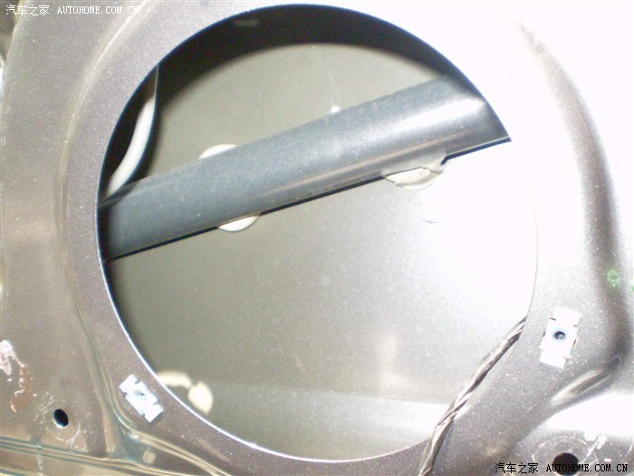

这是前门喇叭位置,原车喇叭是5寸的,但是这个位置我测量了,5寸到6.5寸的喇叭都能安装(6.5寸如果不是非标准尺寸,比如我这个波士顿,安装的时候还需要加工的,后面会提到)

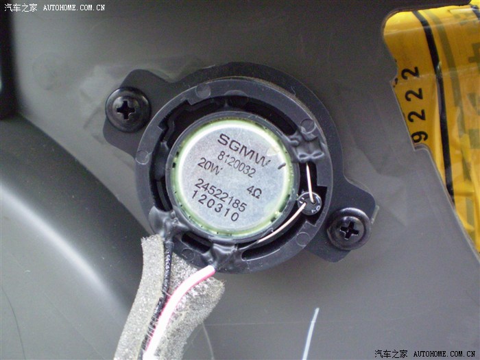

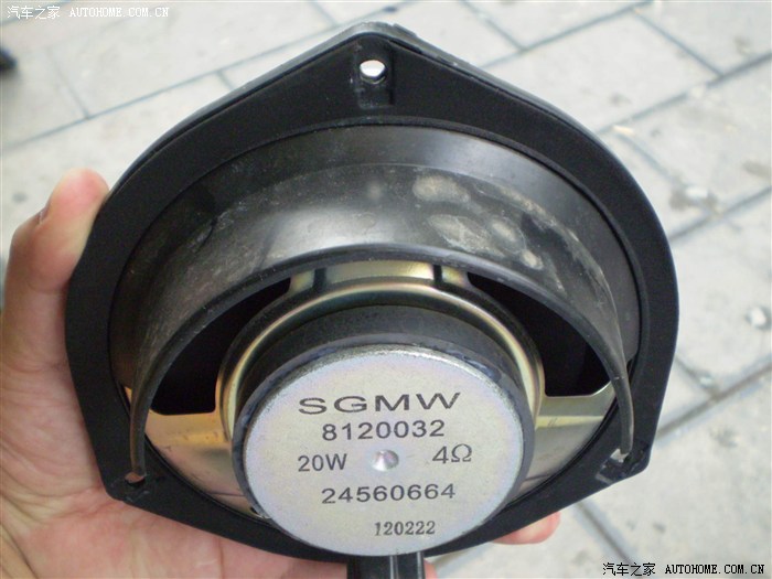

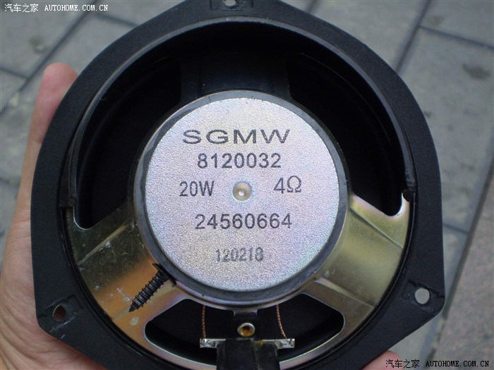

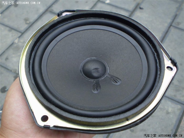

这个是宝骏原车前门喇叭,20W 4欧姆阻抗,没有别的数据
原车喇叭的音盆,我按了按,边上的橡胶很有弹性,所以这个喇叭的声音并不糟糕,用小张的话说,还是没有那么垃圾的

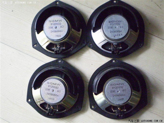

原车四门喇叭,四只是一样的!四只喇叭功率80W,2高音加起来40W,全车120W,从喇叭的表现来看,原车CD的功率还是不错的,至少应该是30W乘以4的输出!

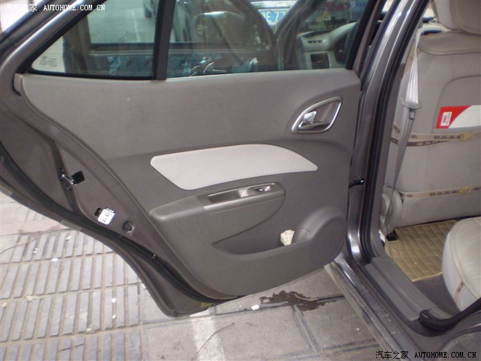

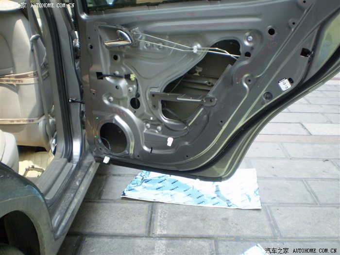

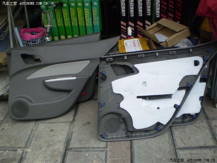

后门也拆开了,后门的喇叭安装尺寸和前门是一样的

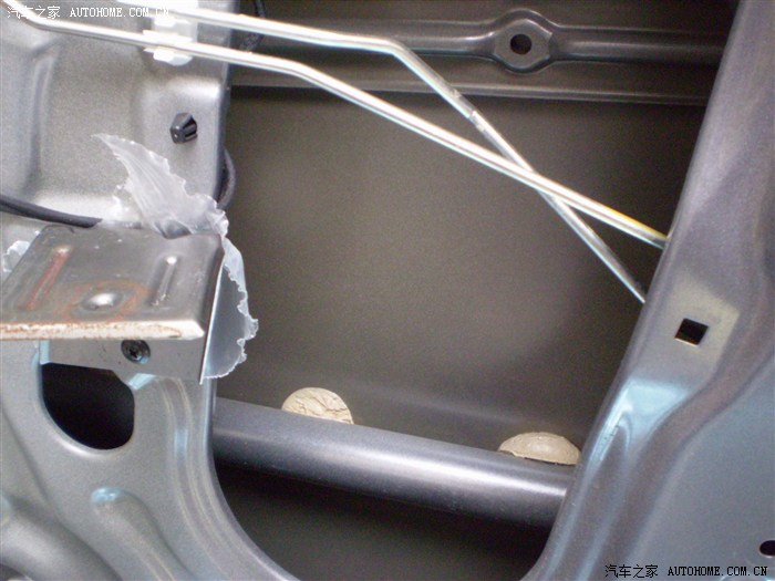

粗壮的防撞钢梁
防撞钢梁,还有白色的缓冲物质,防止钢梁和门钢板产生共振
内门板有白色的隔音棉,没有味道,不是黑心棉

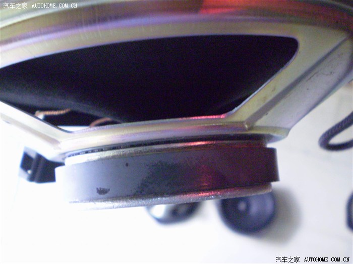

原车喇叭的磁铁,大约1厘米厚,恩,不是很垃圾
原车还有防水罩,不错,宝骏还是厚道的

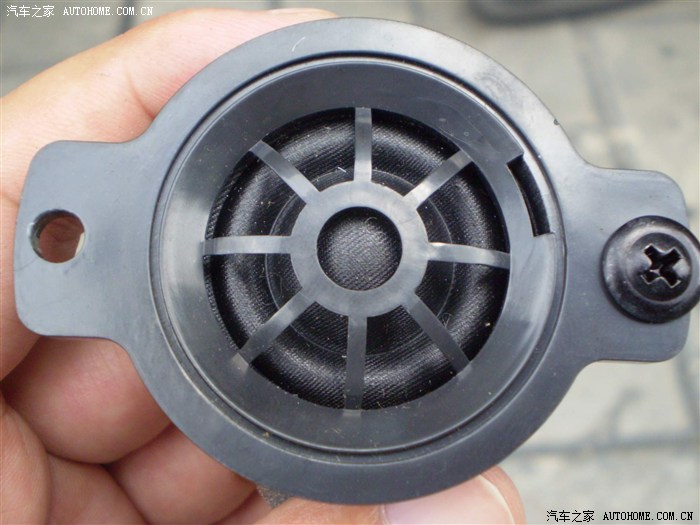

这是原车喇叭的高音头,当然我们不能指望什么丝膜之类的材料,我仔细看了,就是个布膜,声音其实还是可以的,只可惜功率小了

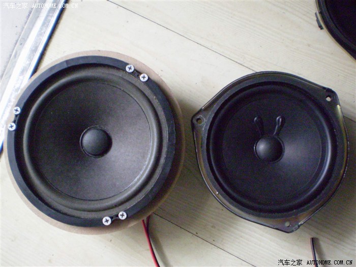

左边是我即将安装的波士顿喇叭,可以看到,比原车喇叭大了一圈

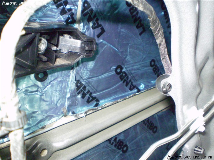

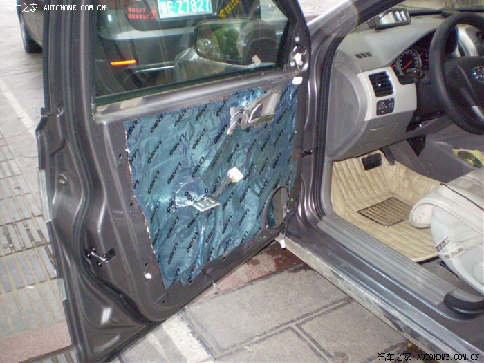

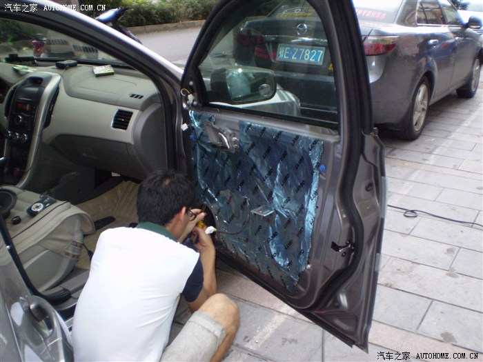

隔音进行中,用的蓝宝的止震垫,小张自己的车用的这个材料,说性价比很高!我和他店里的大能比较了下,差不多的,就决定用这个
双层的隔音,改装喇叭隔音是必须做的,否则,再好的喇叭也是白搭,而且一定要是双层,这样门才能形成腔体,喇叭的低音才会有质感

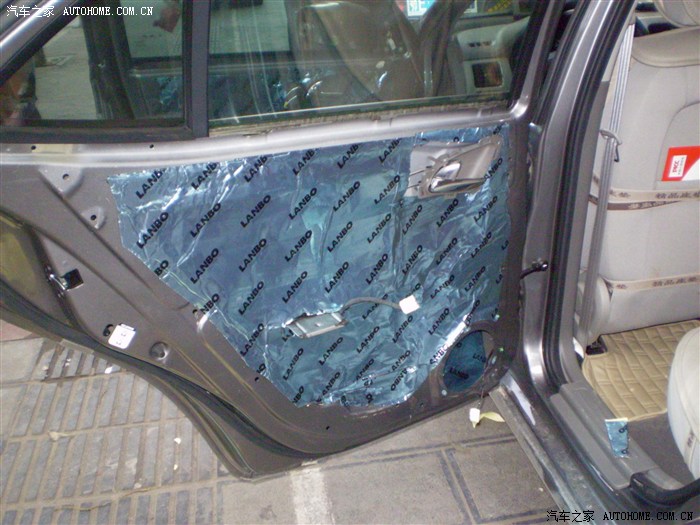

后门的隔音

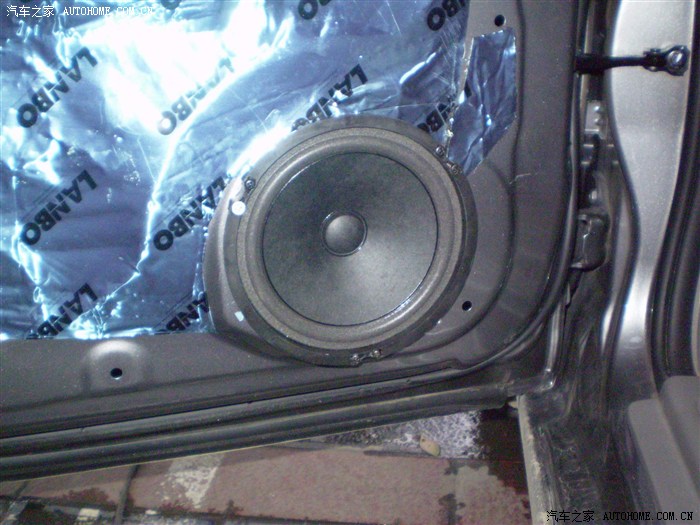

但是,我的波士顿有点大了,还好,小张有办法,把喇叭口打磨一下,磨去大约5毫米,这样就能装了
装好后的波士顿
右前门,也要打磨
装好复原
