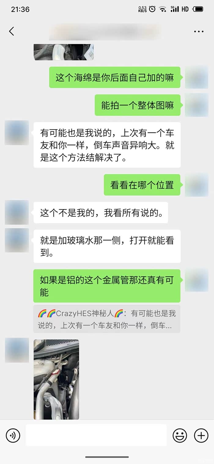

机缘巧合下,今年加了挺多车友群,在车友群中抱着试试态度,询问了倒车抖动的情况。有一位湖北车友大哥,看到后给我提供了解决方案,说是可能是该空调管跟结构型材硬接触,产生碰撞所致。可惜当时在出差,未能及时对车子进行调整观察。

出差回来后,第一时间去看了那根空调管,果然是硬接触,碰死了。开始盘算着解决方案。
