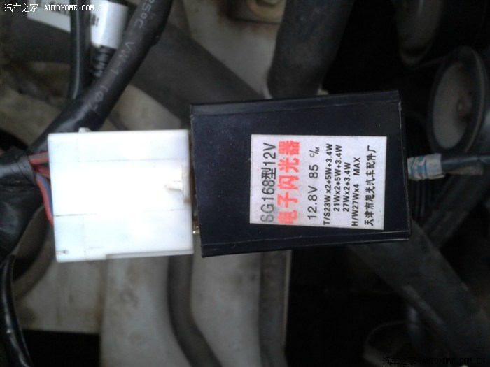

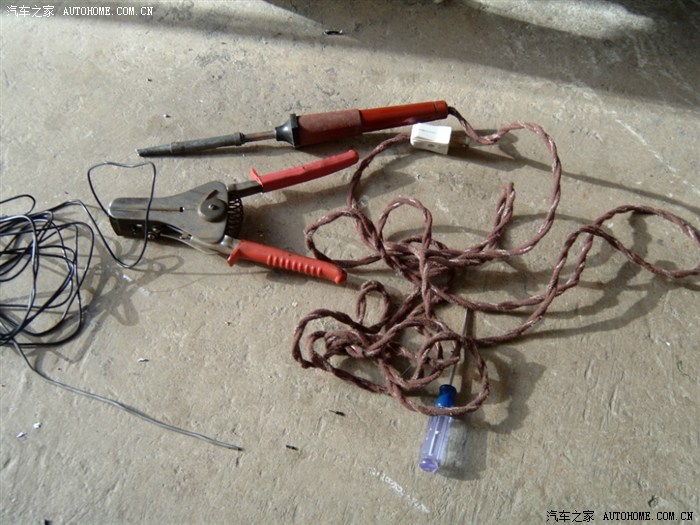

原理,远光没有回路,解决,加继电器,利用继电器的线圈形成回路,买了一个普通的闪光继电器,但是继电器的三只脚只用两只,而且剩下的两只还行不成回路,1,准备工具

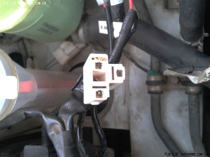

2,找到右大灯插头的搭铁线和远光火线,

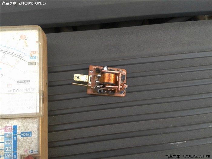

3,拆开继电器,找到正负极,去掉不用的那只脚

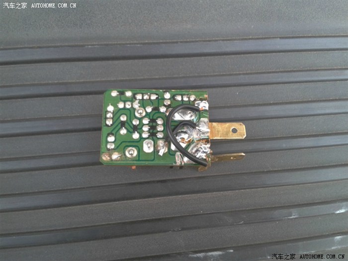

4,麻烦了,脚对应不上,改吧,

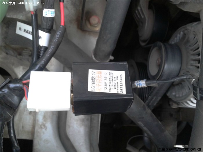

装好了

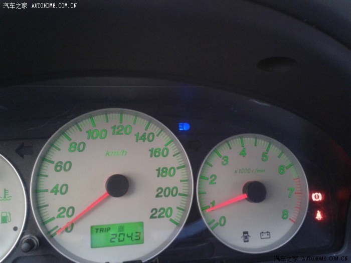

试车
亮了
