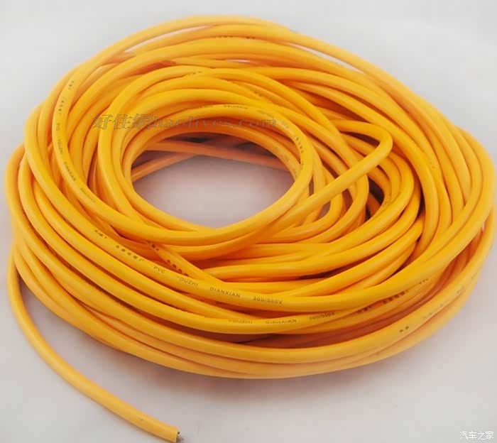

电线:电线是由一根或几根柔软的导线组成,外面包以轻软的护层;
电缆是由一根或几根绝缘包导线组成,外面再包以金属或橡皮制的坚韧外层。
电缆与电线一般都由芯线、绝缘包皮和保护外皮三个组成部分组成。 常用电缆的特性如下:CEF——乙丙橡胶绝缘氯丁橡胶护套,船用阻燃电力电缆。CVV——聚氯乙烯绝缘,聚氯乙烯护套船用阻燃电力电缆。 氧舱电线常采用BV,BX,RV,RVV系列电线,

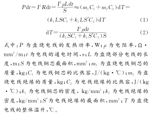

这时公式,有兴趣的可以具体探讨一下。
所以我们的电线一般来说合适的工作温度在-15℃--65℃,虽说卷绕因为双线不会产生电磁效应,但是卷绕和堆积的电线会让电线由于自身的内阻产生的热量无法正常散去,导致热量聚集,引发危险,这时只可以通过的功率只能是额定值得1/4-1/2。

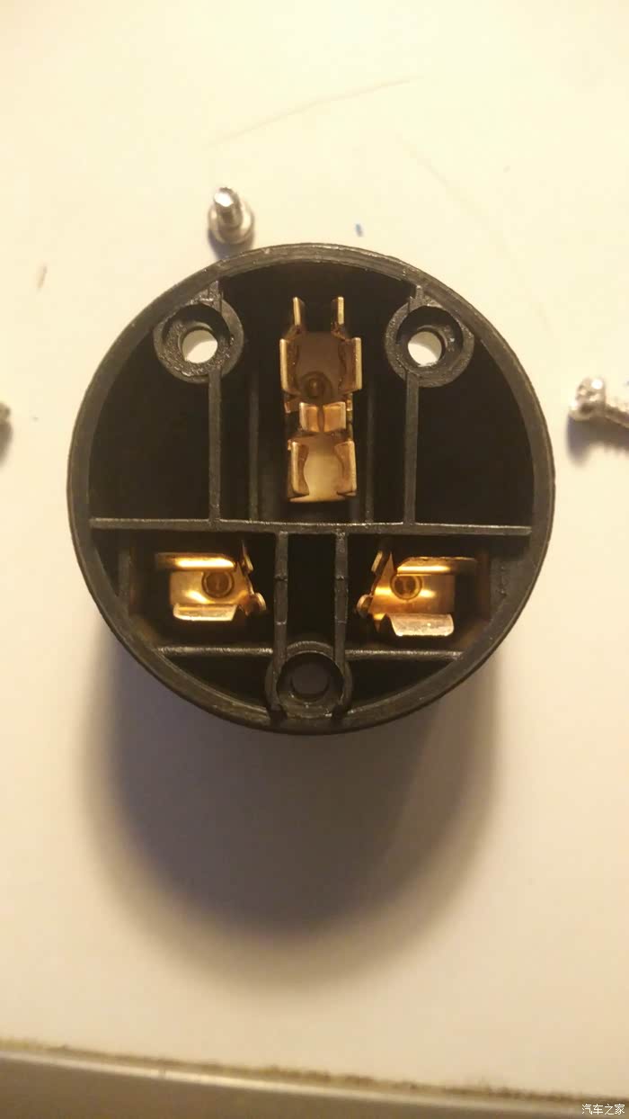

这是质量不过关的插座,接触点松动或者材料不过关导致电阻值大,产生热量高被烧坏。

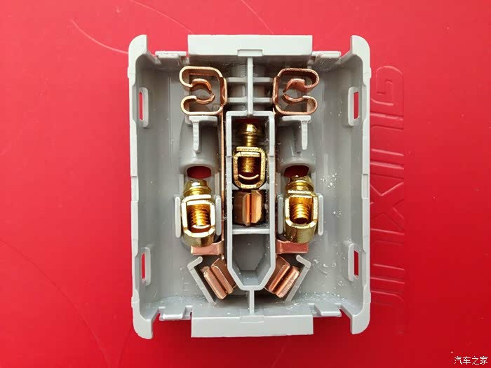

质量良好的插座

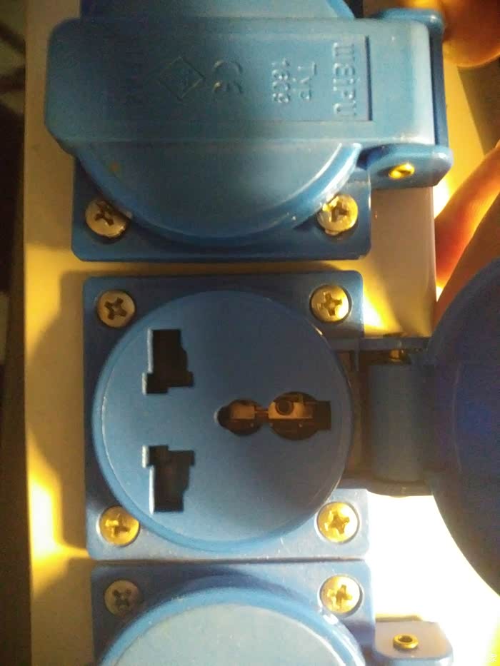

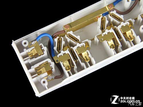

这个是万能插座,不建议大家选择,
这是内部结构,这个是质量非常好的,单个插口价格不到30元,但是有时候也会有接触点过小的隐患。

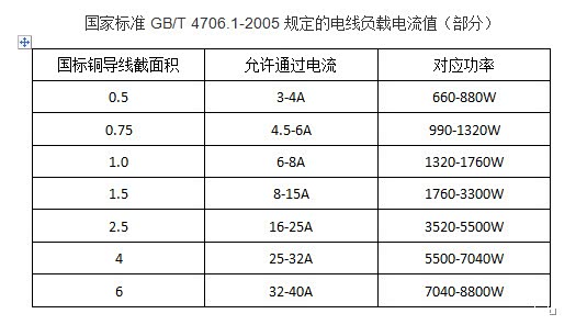

这是从网上搬来的,做成表格,车友们一般也是参考相应知识选择的线径。

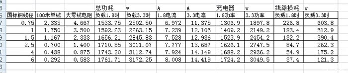

这个是根据初中物理知识推算的
,线路损耗及负载功率,按照铺设线长100米,电压220v计算

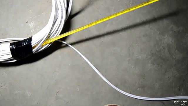

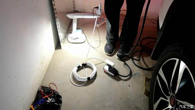

,线路损耗及负载功率,按照铺设线长100米,电压220v计算下面我们一起做个试验,使用便携充电器充电,选择0.75平方的国标铜线20米(缩短试验时间),当然稍微超出规定,这时为了更明显的说明问题。试验气温20℃使用便携充电器,
还没有开始充电,温度表20℃

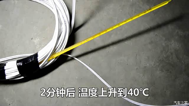

开始充电,因为线径有些细压降大些,车端显示充电功率在1.5KW,换算一下线路损耗接近300W
开始充电,

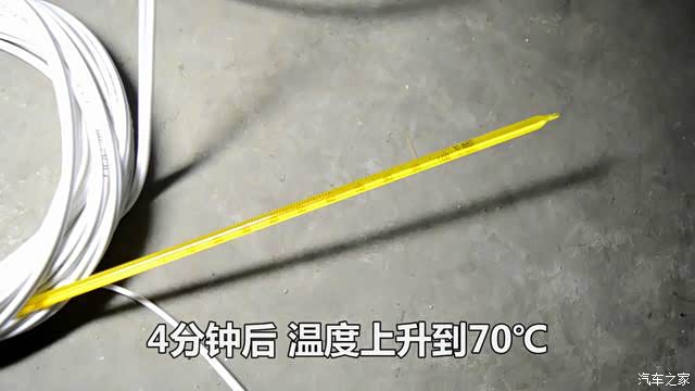

4分钟温度到达70℃,已经超过正常值

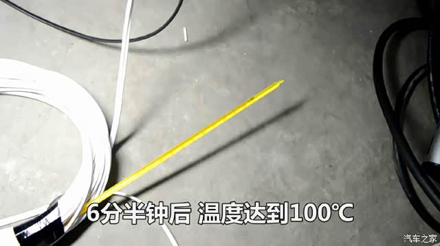

时间6分半,温度超过100℃,为了安全起见,终止实验,这时电源线表面已经不能触摸。

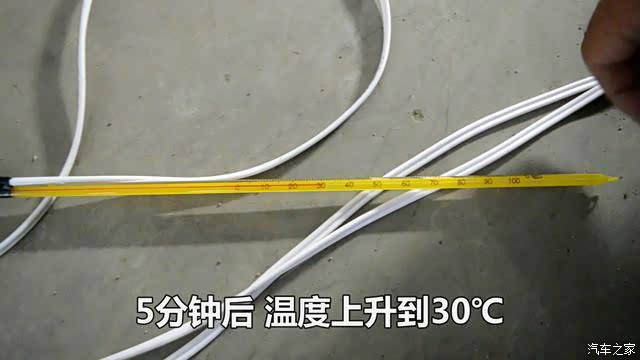

在散开电源线实验一次,等温度表回复到20℃,开始充电,功率仍然是1.5KW,五分钟后温度到达30℃,继续观察……10分钟后温度33摄氏度,随后15分钟一致稳定保持在这个温度。
实验做完了,大家注意一点,我们的便携充使用的是1.5×3芯 0.7×1的电线,建议大家前段延长线不要低于这个规格,充电桩采用的是2.5×3芯 0.7×1的电线同样桩端前的电线也不要低于这个规格。当然随着前段线路的增长,线路损耗也会相应增加,如果必须这样建议大家选择线径稍大的规格。
