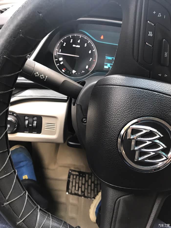

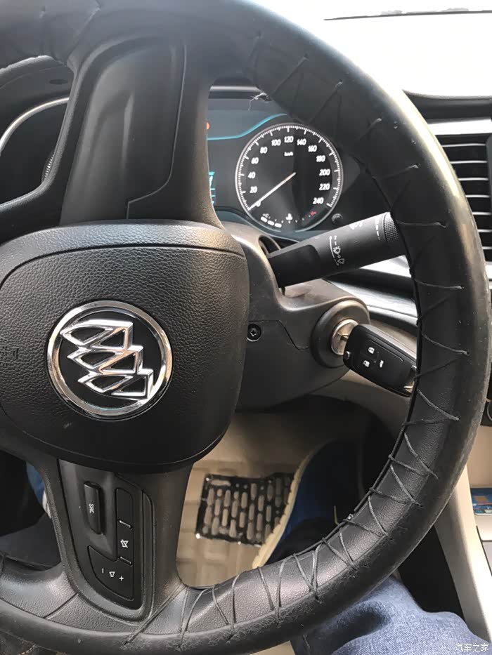

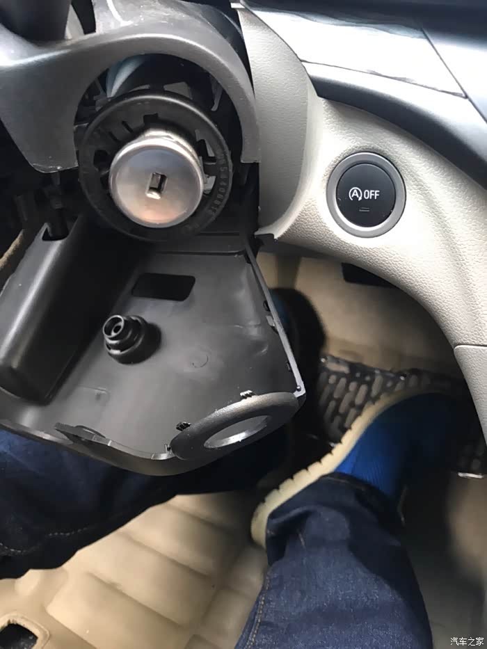

最好找个光滑的路面停车,因为要原地打方向盘。打火,左旋方向盘90度,拧掉这颗丝,十字的
右旋同样拆掉右边的螺丝
方向盘底下还有一颗

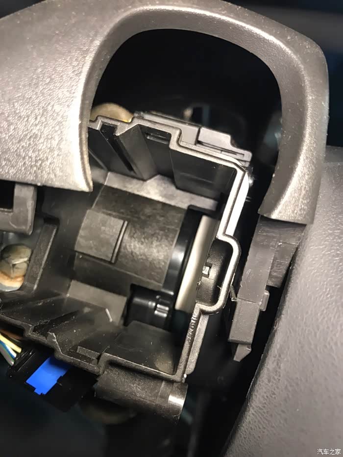

分离上下壳,是卡子卡上的,小心拉开即可
将方向杆插头拔下,捏着方向杆两边的卡子就抽出来了,忘了拍照了

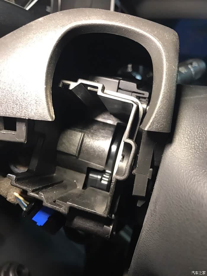

抽掉后的杆座

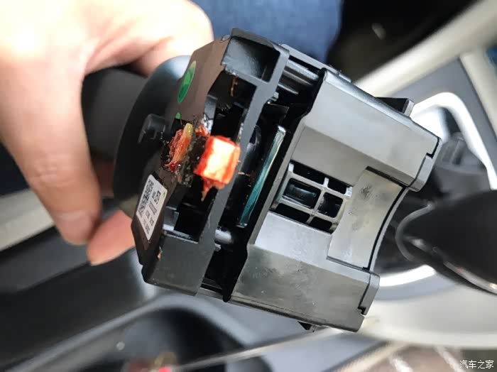

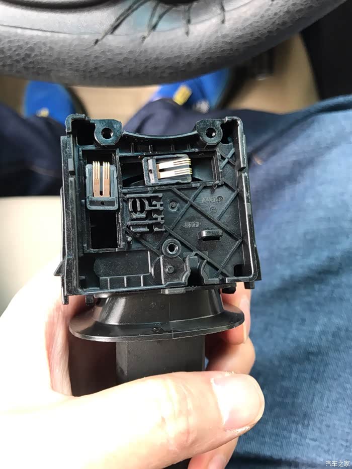

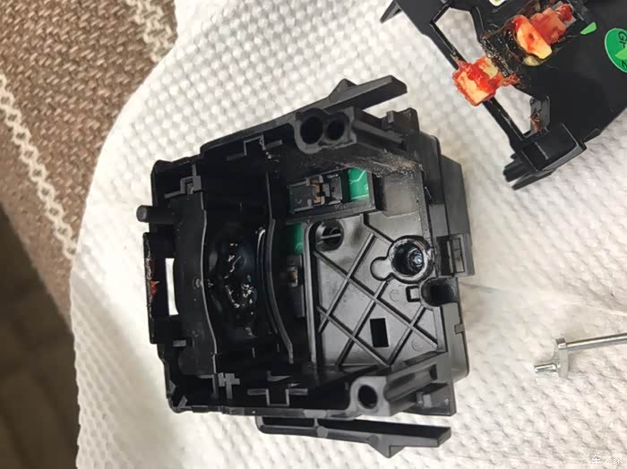

方向杆真容,很明显,右边的触点缺油了
抹上润滑脂,我这是3号的,有点稠,用2号或1号的最好,越稀手感越好,但易干
涂上油了

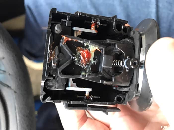

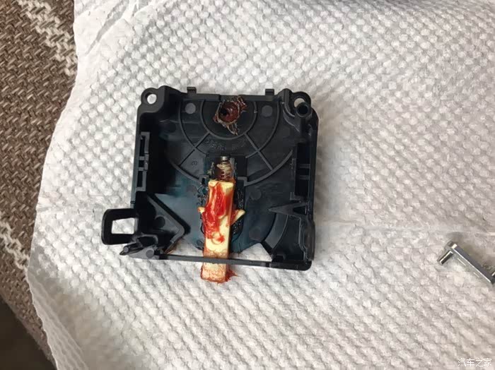

看到没有,右边那条白色塑料是用来自动拨回方向杆的,如果打方向杆后再打方向时出现咯嗒声,就是这里缺油了,抹点润滑脂,发动车子转方向盘你会发现有两块,都抹上黄油,当时手上有油,没拍抹好的照片

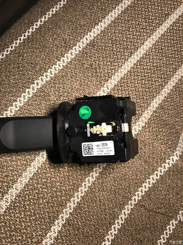

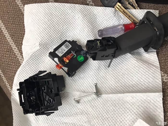

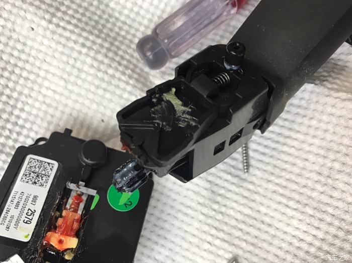

干脆拆开瞧瞧,就几部件,很好拆,用的是六角小螺丝刀
补了点润滑脂,如果还有可以不加,事后发现油多手感发重,声音倒时挺好的,因为我用的是3号润滑脂,最稠的
结构很简单,一看就明白了

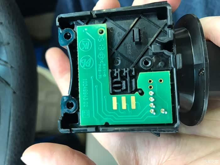

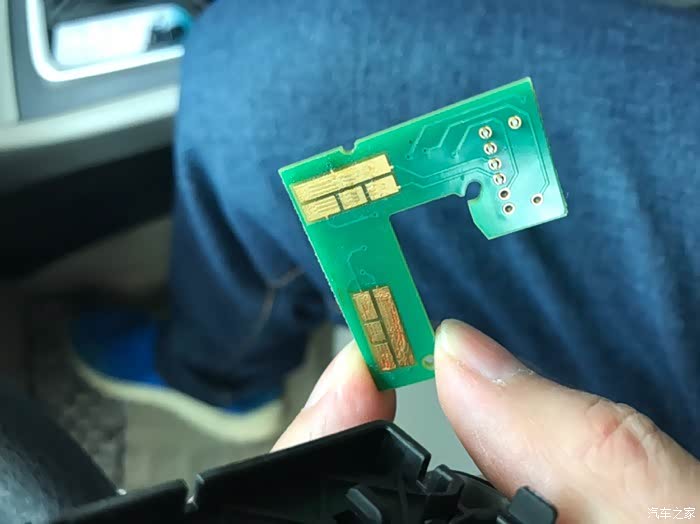

反面的铜滑动触点
反面的线路板
很简单就是滑动开关
重新组合
OK..装车,腰不疼了,腿不酸了??。大家可以定期保养,我以前摩托车的,经常加油,开关用了八九年。
