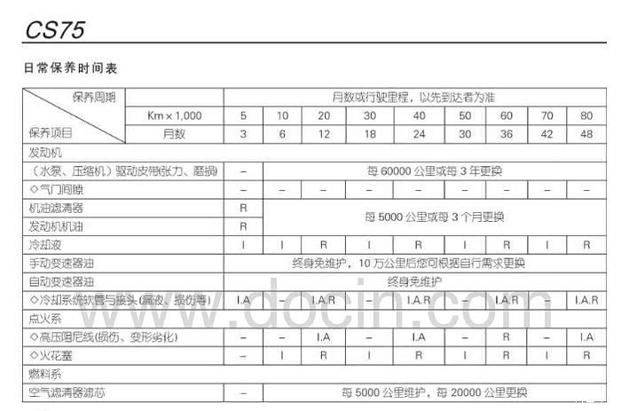

买这车以后,自从看了说明书一直有个疑问,变速箱油要不要换?长安怎么这么牛逼的写着终身免维护。
买CS75的头一年,一度很崇拜长安太厚道,心想:一定是用了爱~信的全合成油,说明书才敢写终身免维护。但是。。。。。。。

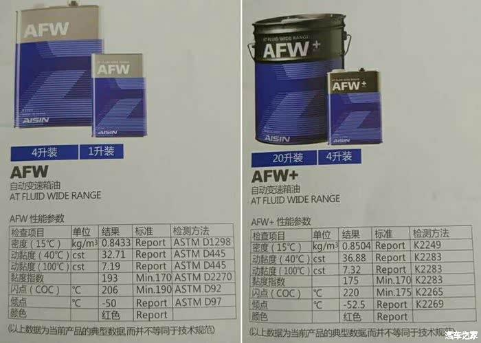

AFW+粘度7.3,属于中高粘度?

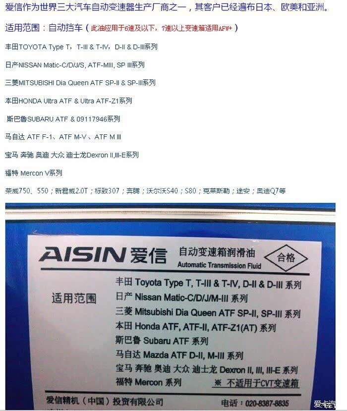

这款就是大家常说的爱信神油AFW+,实际上仔细研究这油,一点都不牛逼。根本不符合AW-1标准。这油是给旧款爱信变速箱用的,例如它写着的日产J认证,就是给日产旧款5AT变速箱用的,可以看看日产风雅5AT是什么年代?
再看说明书的描述,重点:免维护、AW-1认证
什么叫免维护?
免维护≠不用换。这几个字真的特别误导人,真正的意思是:在变速油的寿命到达之前,不用管(不用添加不用更换)变速油。

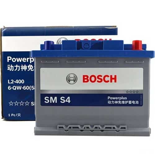

免维护这个词,大家见得最多的是在蓄电池,现在的蓄电池普遍都是免维护蓄电池。大家都知道电池迟早缺电挂掉,2-3年电瓶挂了就要换一个,所以很少人去问什么叫免维护。
免维护蓄电池是什么,其实是不需要在使用过程中加水维护的意思,电池已经没有了可以拧开加水的孔:而以前的需要维护的蓄电池,铅酸电池用久了,需要往里面添加蒸馏水的,我有一块需维护的汤~浅蓄电池,用3年后拧开电池液的盖子往里面加入蒸馏水,又可以继续用2年。
电池不多讲了,免维护的概念就是如此,在它寿命到达之前,不用管它。

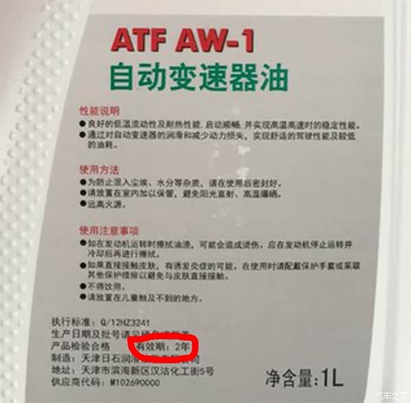

什么时候换?看图,这是天津日~石给雪~铁~龙代工的AW-1油,保质期写明2年。
有效期2年
以前在长安4S见到的变速箱油也是日~石代工也有保质期的,但刚找了一下照片,新版的广州~日~石代工的长安变速油已经不写明保质期了,估计是写上保质期2年太尴尬了。当时我看到长安的变速油写着保质期的时候,茅塞顿开,什么终身不用换油都是骗人的~~油本身放几年就会变质了。

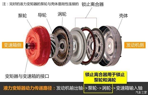

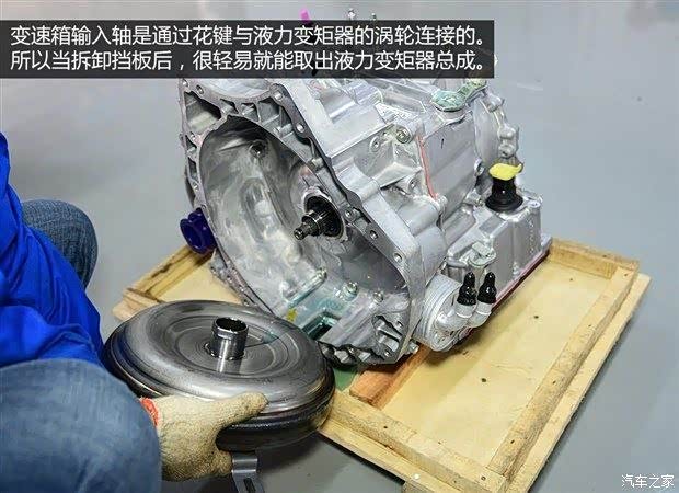

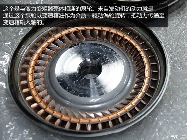

因为自动变速箱的液力变矩器的工作原理就像两个风扇相对吹,一个风扇工作,然后将另一个风扇吹动,但他们吹的不是空气,而是搅动变速箱油,所以比较稀的变速箱油更容易被搅动,动力传动就更爽快了,换挡效率高,更省油。
这个圆饼就是液力变矩器了,里面有涡轮风扇,如下图的结构,通过吹变速油带动另外的”风扇轮“,所以变速油的流动性直接影响传动效果
真的跟风扇一个原理

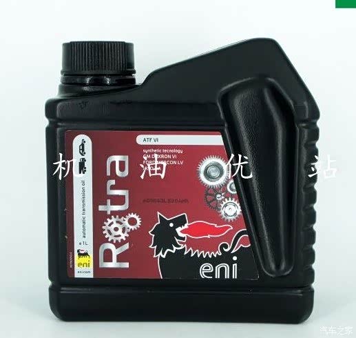

最后锁定在2款,都是超低粘度油:美国~安~索~ATF和意大利阿吉普ATF VI全合成
安~索~是我朋友用过的,说用起来比原车的好挺多,我看了参数粘度是5.9很低了,有人说是酯类油,但按道理变速箱油普遍是长寿命设计,酯类的话寿命短,酯会吸水,变速箱也不是密封的,还有它价格很高,1夸脱一瓶120块,买13瓶才够12L,有点疯狂。
阿吉普的机油用过多次,油品是很好的,但没用过变速油。
ATF VI这款全合成油粘度是5.7,比安索粘度更低,我找不到比这粘度更低又符合AW1认证的了,再看它粘度指数,倾点(凝固点)-48度,都不错。价格是安索的70%吧,77块1升,比安索厚道很多。

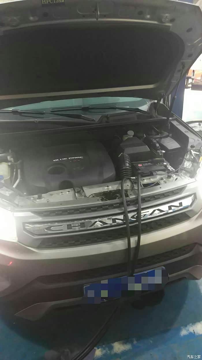

换油方式:重力换油还是循环机换油?
换油方式有传统的重力法和现在已经普及的循环机换油法。
强烈建议用循环机换油,而维修点的人工费通常是100-200元,我后来找到一家100元的挺划算,也问过一家~途~虎~店说要250元很贵。
因为重力法拆掉油底壳,只能放出40%变速油,很多变速油都藏在变速箱的各种凹槽里和液力变矩器里,太没意思了。而循环机换油是用新油慢慢冲洗、替代旧油的, 6AT需要12-13升油才能达到干净。
补充说明一下,有些地方实在没有循环机的,可以通过2次重力换油的操作:先重力换油一次,跑几天让新油洗一遍,再重力换油第2次,2次一共用约8至9升油,最终大概可以换干净80%左右。这是我最近学习到的方法,不过就要给2次工时费,搞2次有点麻烦。仅限于没有循环机的地方了。
所以更加建议你们循环机换油买12-13升过去,因为12升油循环才刚好算是换干净,13升会更加干净。

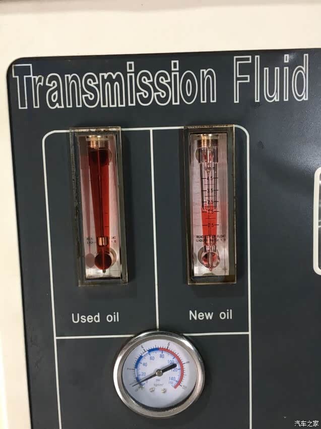

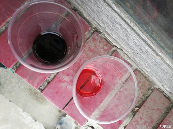

特意找老板弄了塑料杯子,对比强烈!
这个已经不是最黑的时候拍的,已经换到差不多10L的时候拍的
