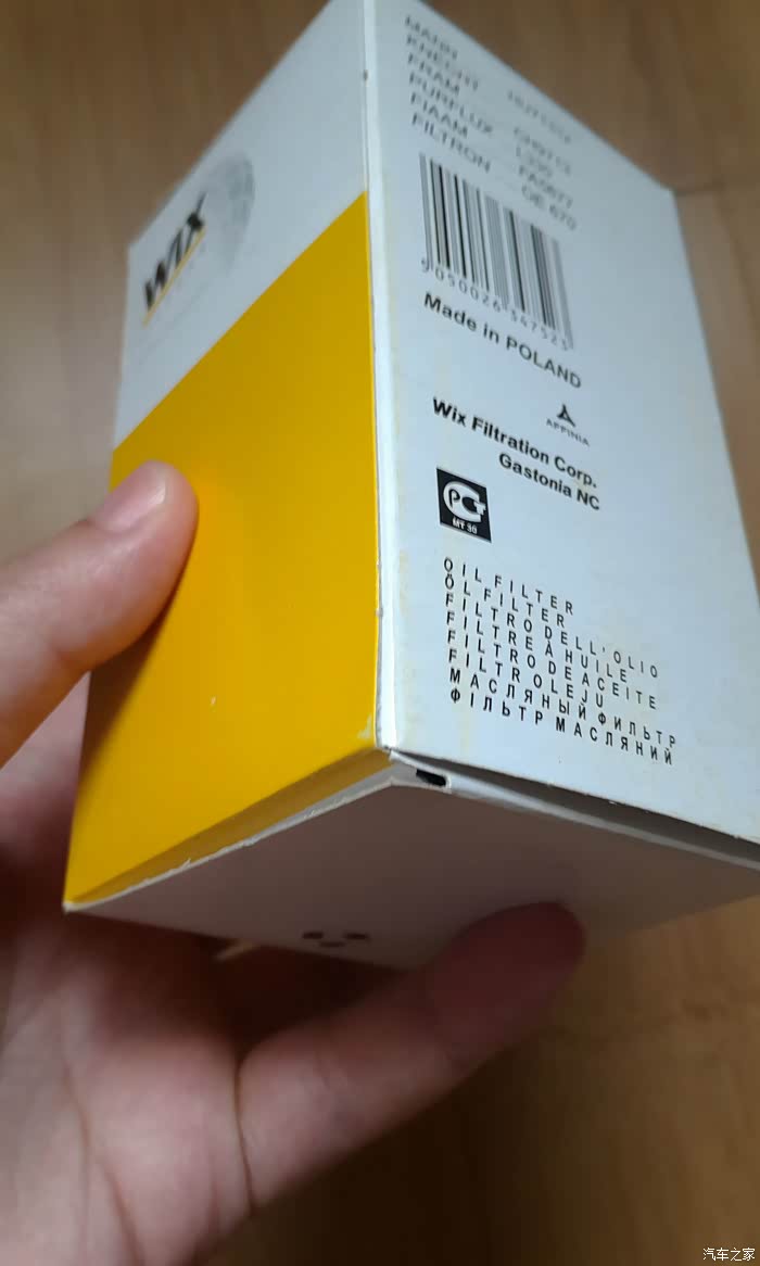

1、包装对比。
说起外观,不得不说,老外对外观真的不在意啊,真是堪比山寨。
宝孚的连个防伪密封条之类的都没,机滤也没塑封包装。
WIX也好不到哪去,虽然有个防伪密封条,但是下面可以直接取出,有和没有没啥区别。

WIX这货是波兰产的,也算进口货。

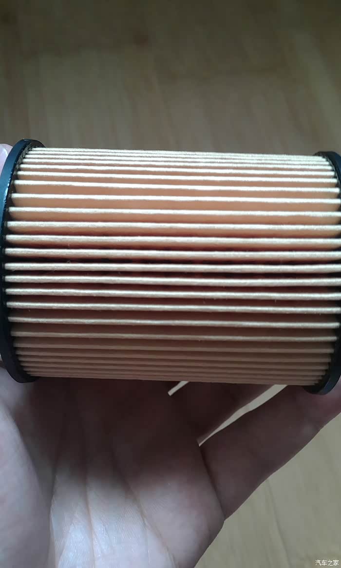

宝孚和原厂一样,都是Z字纹的,并且都有三道黑印。
WIX是直纹的。

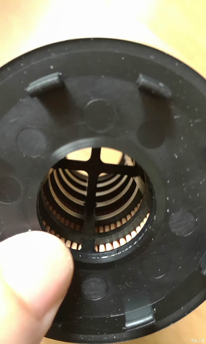

5、滤纸接口处对比
这宝孚的越看越像原厂的,区别可能就是一个法国产,一个中国产吧。
接口怎么样,有大神再来讲解一下不能?

WIX直纹滤芯,宽度73mm左右,共58折。
宝孚Z纹滤芯,每个纹的长度在10mm左右,共10小折,算下来100mm左右,共49折。
但是从滤芯里面看,WIX的滤纸紧贴塑料框架,宝孚则有一定的间隙,所以说两者每折的宽度是不一样的。
总体来讲,宝孚的滤纸面积应该大于WIX。
但还是那句话,滤纸面积大不一定代表过滤效果肯定好,主要还是看滤纸材质。
