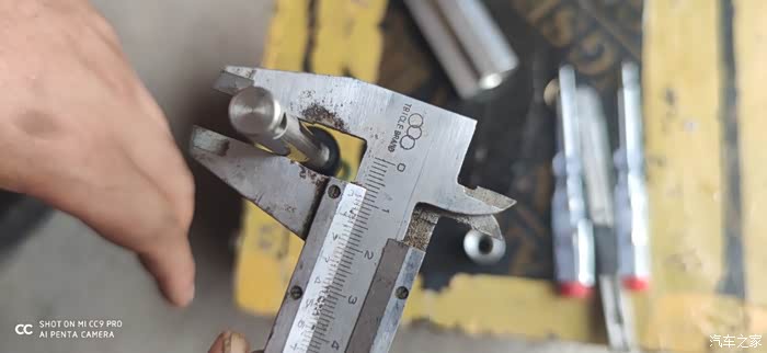

在它的顶端有一个半圆的卡簧,特别不好拿出来,我灵机一动在旁边打个眼子,从打的小洞里挑一下就可以取出卡簧了,注意一定要用特别小的钻头打在最边上,不然可就打废了。

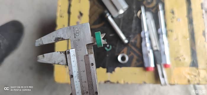

取出卡簧以后,抽出活塞,就是这个样子,看到了吧,里面的油封老化裂了。由于这个油封根本就不好买,我对它进行了改进,这个油封它是分为两部分,查下来后先挑出上面的,小的,有点像O形圈,里面的大的最好别拿出来,正常情况只会坏小的,那我们买不到油封怎么呢?前面说有点像O形?,那就装个?试试呗,没想到特别完美。下图就是安装的。
一定要选用大小合适的,不然还会漏油,我顺便把活塞外部的一个黑色?也换了,里面的是内漏,外面的是外漏,我这个是内漏,换外面的时候一定要看清楚,有一道油环和?在一起,不要拆错了,如果把油环拆坏了,我估计这个油缸就废了。
本来打算按尺寸买油封的,问了好多没有,就只能自己想办法咯,。换好之后原路装回去就OK了,记得安装的时候吧内部清洗一下。装车以后试了十几次都没漏油,一个?两毛钱,完美解决漏油问题,如果有和我这个一样的可以参考一下,希望咸鱼的那位大哥你不要看到我的帖子,虽然物以稀为贵,但是你不能要天价啊。图1就是我装好后拍的,一滴油都不漏了。
