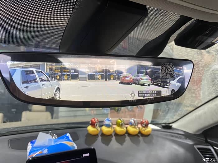

本帖仅作为昂克赛拉安装凯迪拉克流媒体后视镜的一个参考 这款后视镜的优点及走线smzdm上有很多***我就不发了 我就放一些图片和说一些需要注意的东西 需要更换前档后视镜底座 要买一个凯迪拉克的支架 全部花费700+100安装费

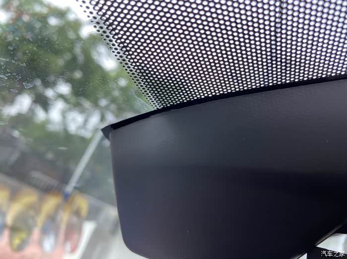

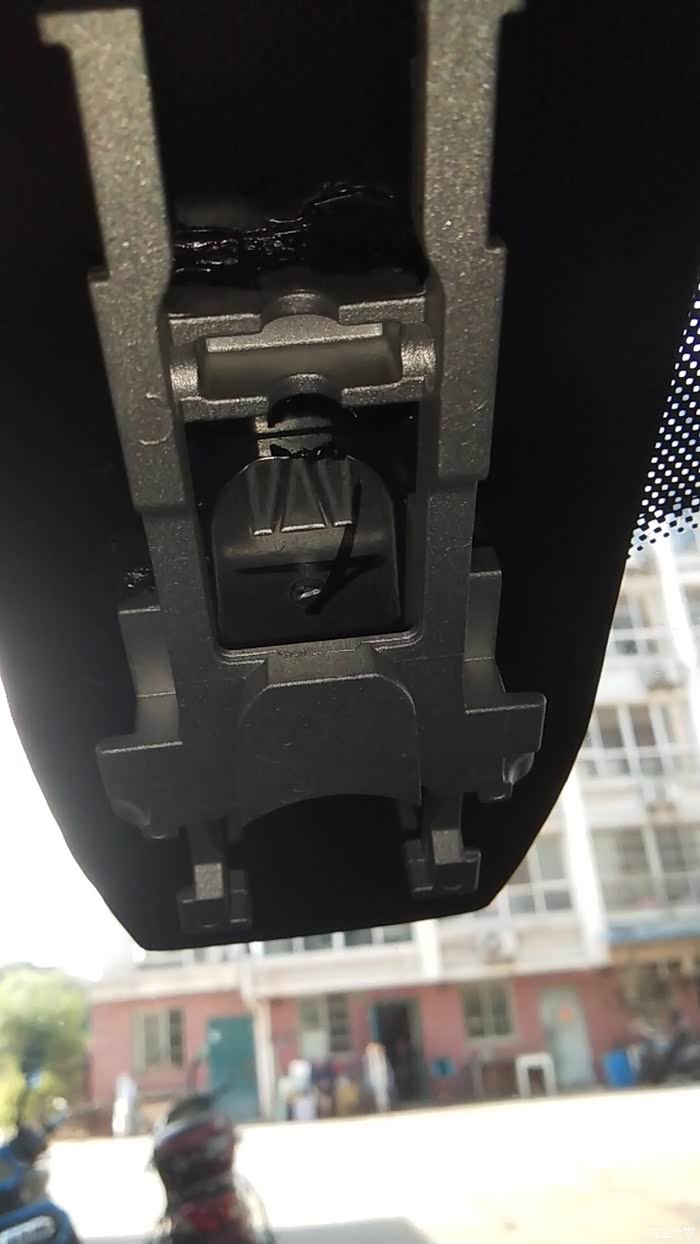

粘支架前用遮丑膜裁剪出合适的轮廓粘在前档上 然后留出支架的位置粘支架 注意 用玻璃胶

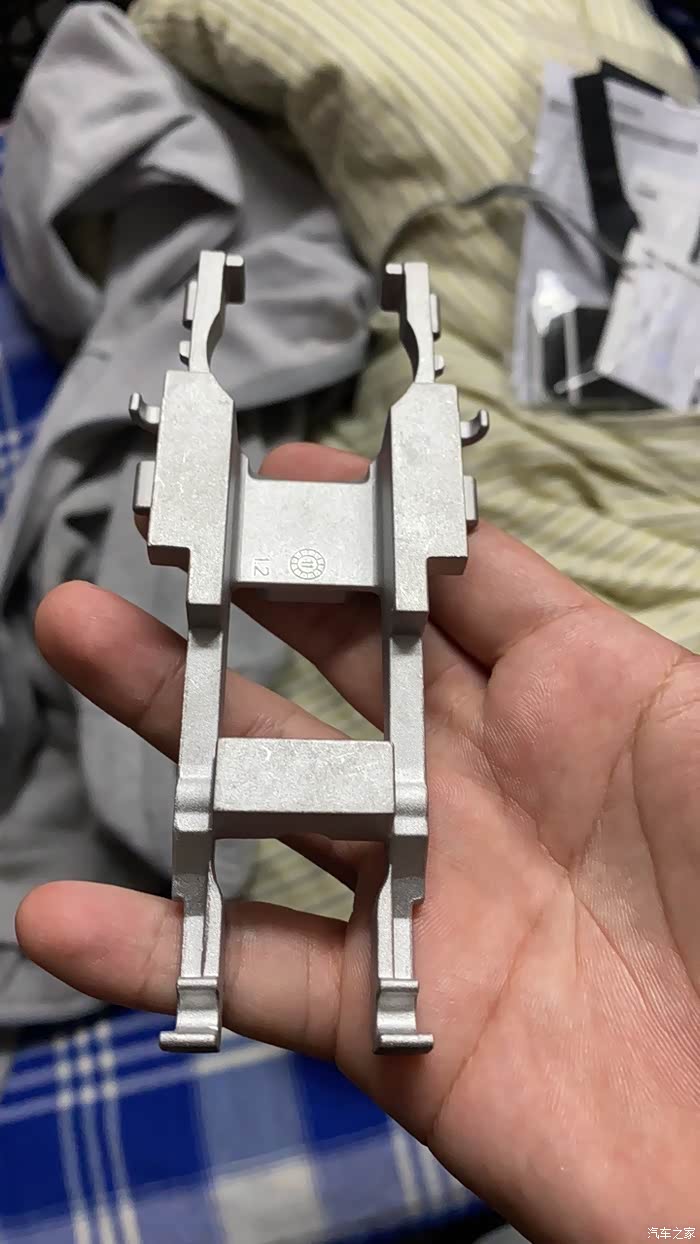

需要用到的前档支架
用了遮丑膜后从外面看就是黑的 看不到里面支架

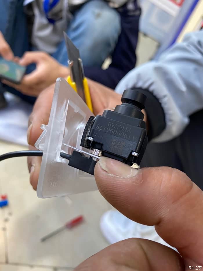

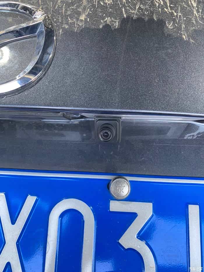

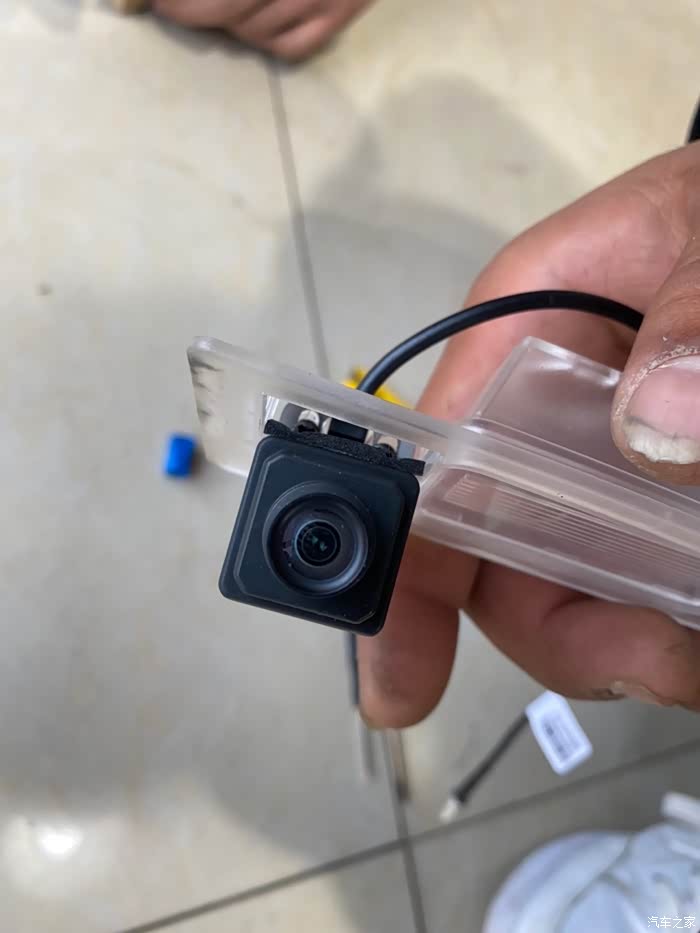

后摄需要另买一个专用的支架和倒车灯罩 这样不用钻孔  下图是装好后及上车的样子
正常行驶中的画面
逆光环境下
帖子结束 需要注意几点 前面装好以后不要急于挂镜子 一定要让支架彻底粘牢后再装镜子 后面摄像头装好后用玻璃胶填缝 防水
