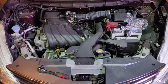

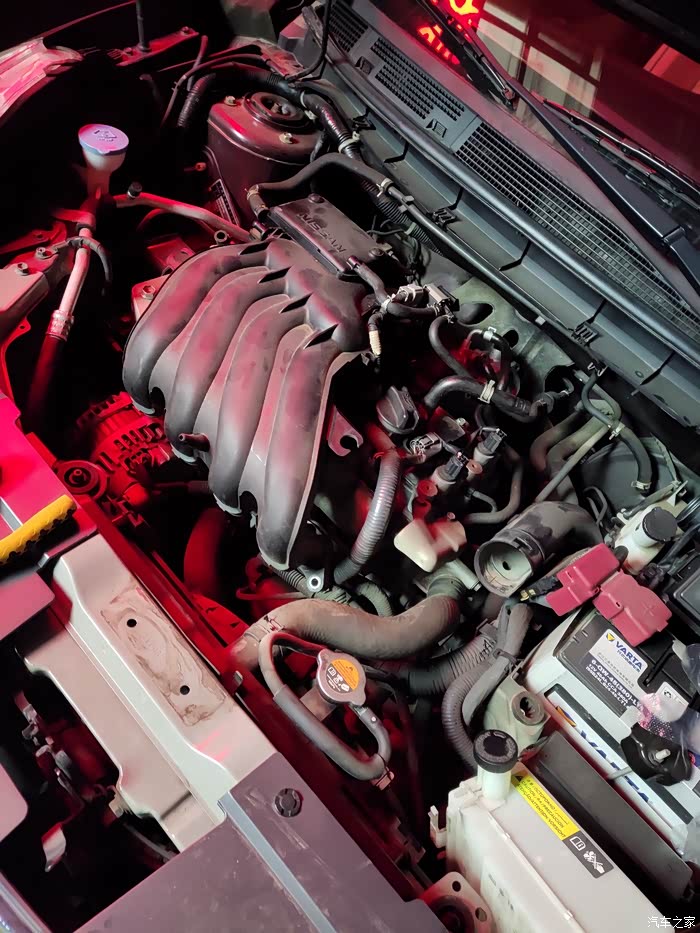

挡进气道,防冻液水壶都拿走
拆到这又傻眼了,节气门是8号套筒,我买的最小才10号,郁闷了 还好旁边洗车店没关门接了一个
解燃眉之急,进气歧管(共五颗螺丝固定)最费劲最右侧螺丝太靠近防冻液主管切被一堆管线挡着,套筒加长杆好容易挤出来点空间,总算拧了下来!
但仍有两个线路管线有扎带和岐管绑定,不想破坏不想剪断,因为没准备替用的,先这样吧。
所以最终岐管没彻底拿掉,属于半挂状态,事实证明最终没影响火花塞更换,这也是始料未及的,之前看过的作业都没介绍这部分。感觉都是很轻松拿掉了,误导了我!

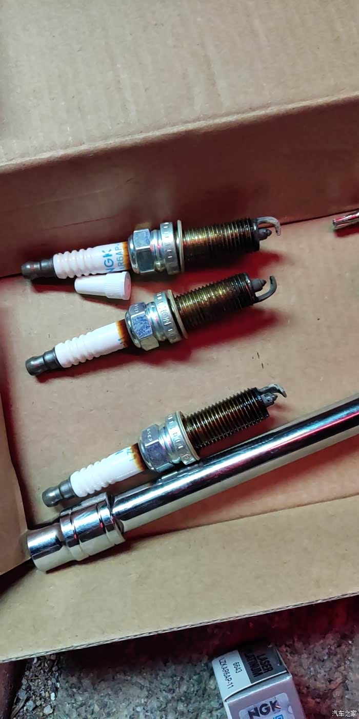

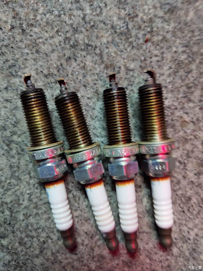

还好拆装火花塞比较顺利,立着岐管左边两个右边两个,很顺利!不懂这火花塞燃烧算好还是不好?电极有坑了,间距明显大了。懂车的同事说再坚持1w问题不大。
解燃眉之急,进气歧管(共五颗螺丝固定)最费劲最右侧螺丝太靠近防冻液主管切被一堆管线挡着,套筒加长杆好容易挤出来点空间,总算拧了下来!但仍有两个线路管线有扎带和岐管绑定,不想破坏不想剪断,因为没准备替用的,先这样吧。

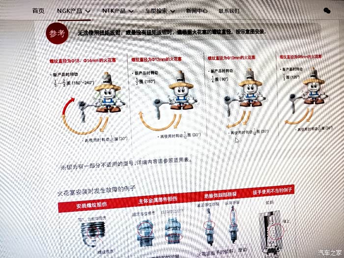

安装时因为没有扭力扳手,提前做了功课顺时针180-270°就行。
无扭力扳手安装说明

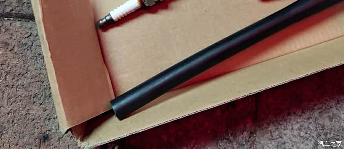

小插曲,安装第四个火花塞心急了,涂抹高压硅脂后忘了取下这个绝缘牛皮纸套,插入时一下子掉到火花塞孔洞,大脑一切空白,还好尺寸大没进燃烧室,不过安装胶棒起了大作用搭配套筒完美!
我安装完两个时起风降温了,洗车店老板过来寒暄下就离开了。
绝缘牛皮纸桶
火花塞安装橡胶套

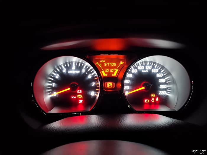

打火很清脆,上路跑了几公里,感觉油门很轻,不知道是节气门重新匹配学习还是火花塞功劳,40下的顿挫还在,估计还得换变速箱油才行,口哨声还在!
