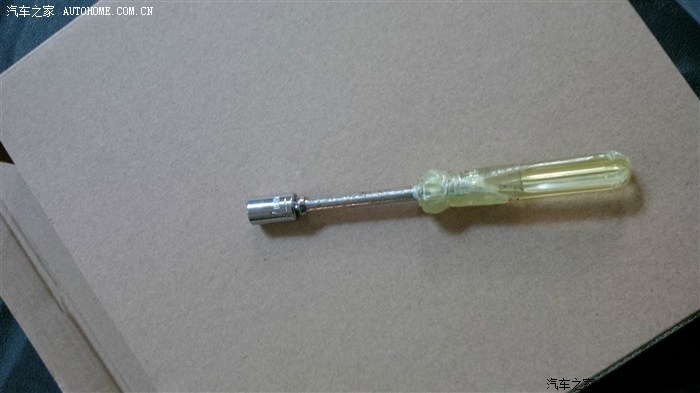

工具,很简单的一个7mm小套筒,再加一个螺丝刀。

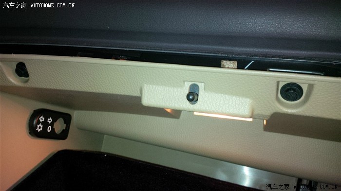

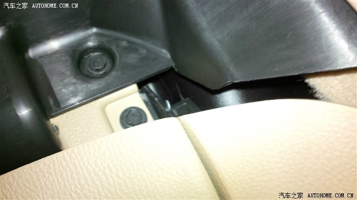

一共7个螺丝,上面3个,如图,右边一个没照到。

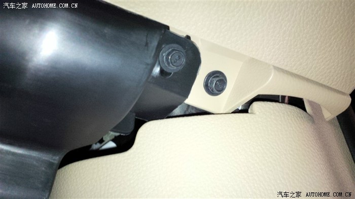

下面4个,左右各两个,下图是右边
这个是左下

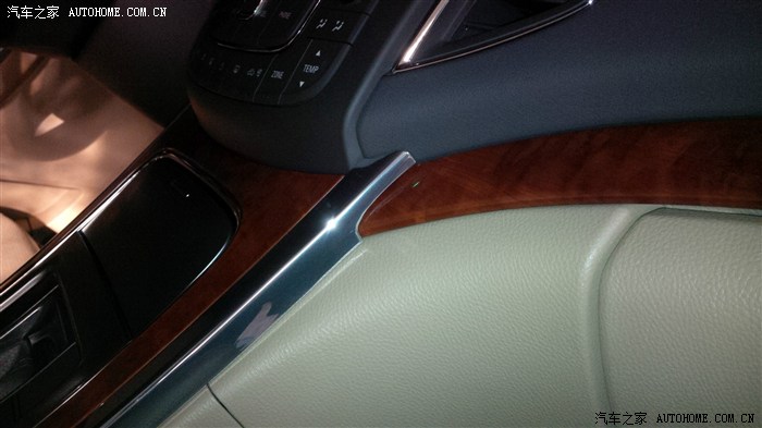

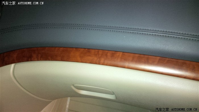

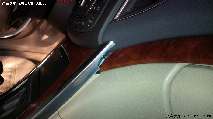

这里需要先撬开一点,轻轻地一翘即可,方便卸旁边的装饰条。

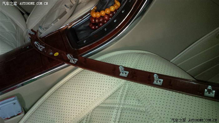

装饰条要拿下,最好有塑料起子,撬的时候不容易留下痕迹,金属螺丝刀要包上一层绒布,其实也很简单,卡的不是那么死。
装饰条背面卡子位置,纯塑料件。

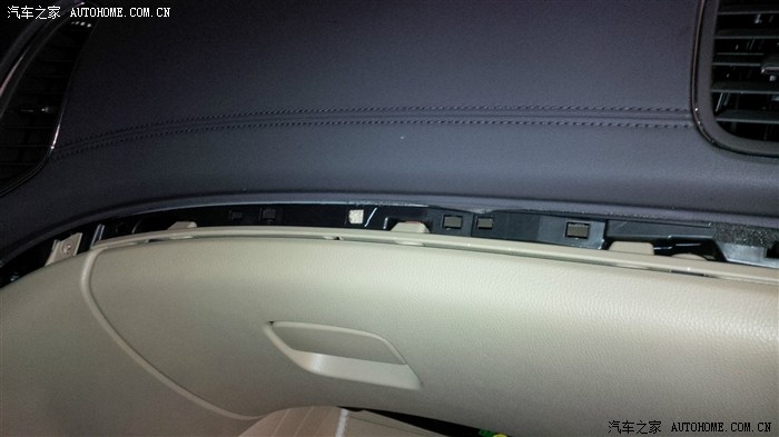

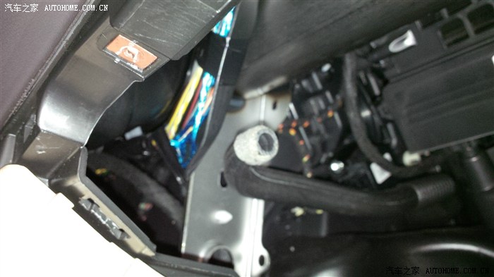

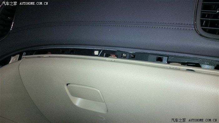

然后往斜下方拉手套箱,不太费力,就出来了。顺便说下,这个盖子应该先拿掉。

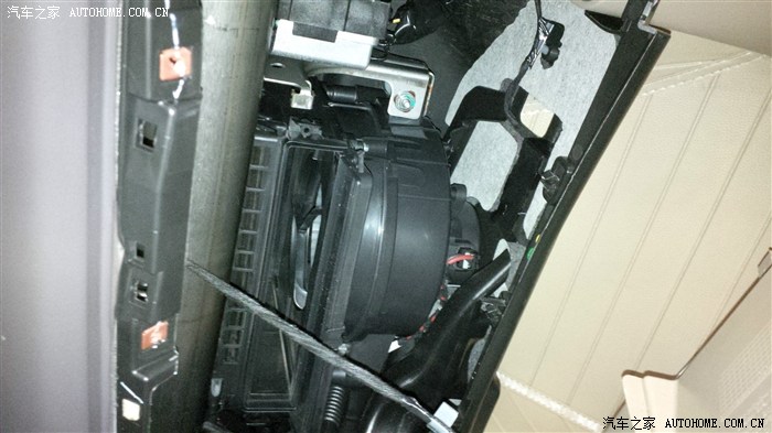

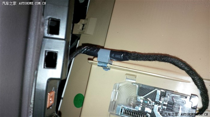

你会发现手套箱小灯的线,这个卡子拿下来,否则线不够长,手套箱不能放下来。

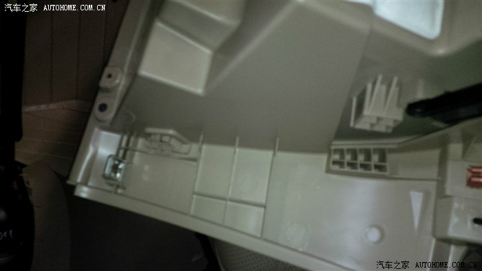

手套箱几个卡子的位置,也没有几个,估计厂家也考虑到经常会拆卸了。
一共就3个卡子。。。

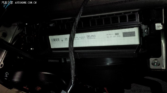

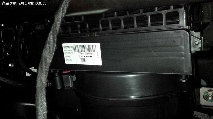

到这里,心便会放下,几乎完成,滤芯位置来几个特写。
打开后,露出滤芯

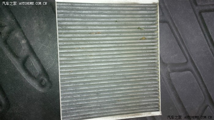

取出滤芯
有点小脏,其实5000公里内完全没有必要换;既然拆了,索性上新的。

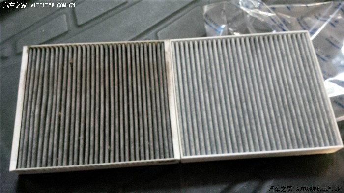

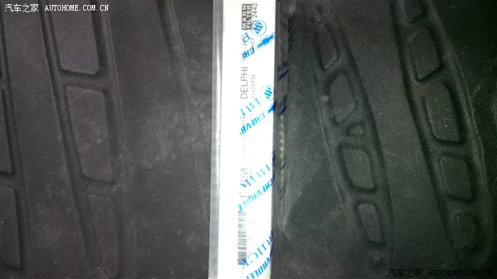

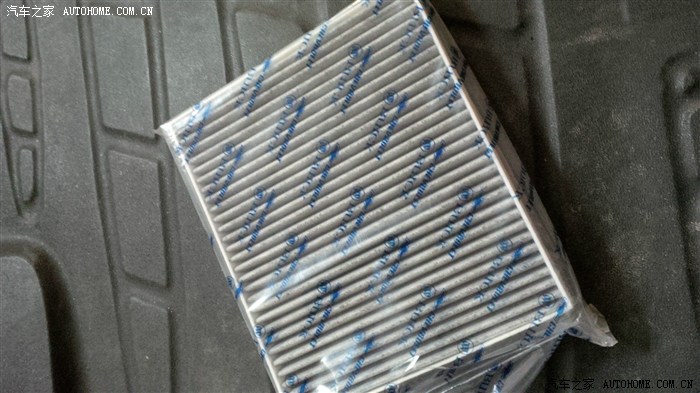

TB买的,说是原厂,姑且信它,谁能保证SSSS用的绝对原厂。
新旧对比,还是脏了

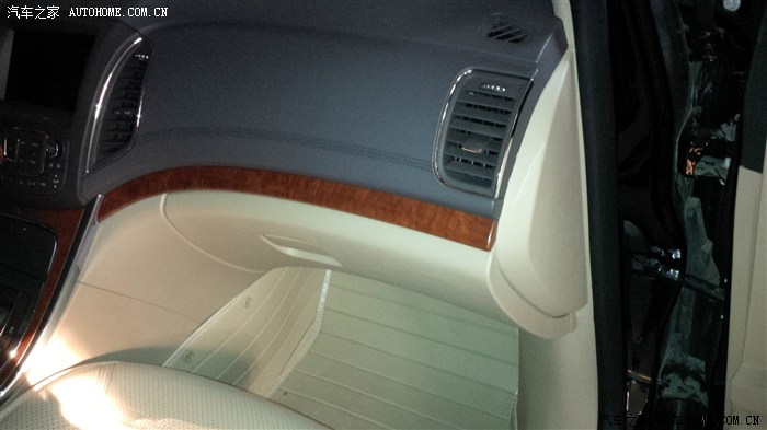

手套箱回位
装饰条
这个部位来一张,无任何损伤。
恢复原貌!
