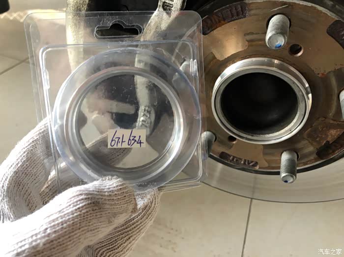

要换的先给大家说买什么,首先4个华泰宝利格18寸轮毂,某宝400一个,这是我找到的匹配孔距完美,价格最合适的一个,可以说非常便宜了很惊喜得价格,其次,买变径圈,华泰中心圈大于CX70,那么买个变径圈就可以了,67.1-63.4,再就是买235/50/18轮胎,我用的黑狮,朋友店里换的内部价。还有要买中心孔的盖,58mm的,款式自己挑选。

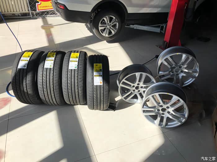

轮毂:华泰宝利格18寸的,轮胎:我用的黑狮235/50/18,朋友店里换的给我内部价

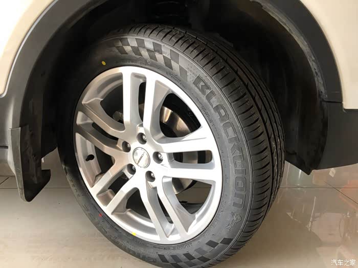

华泰宝利格18寸,一个400,很便宜,很划算
华泰宝利格
黑狮轮胎235-50-18,内部价490一条,包邮带安装给了朋友500一个,一共2000

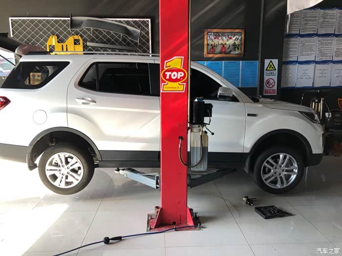

动平衡
变径圈67.1-63.4价格是30块4个,很便宜

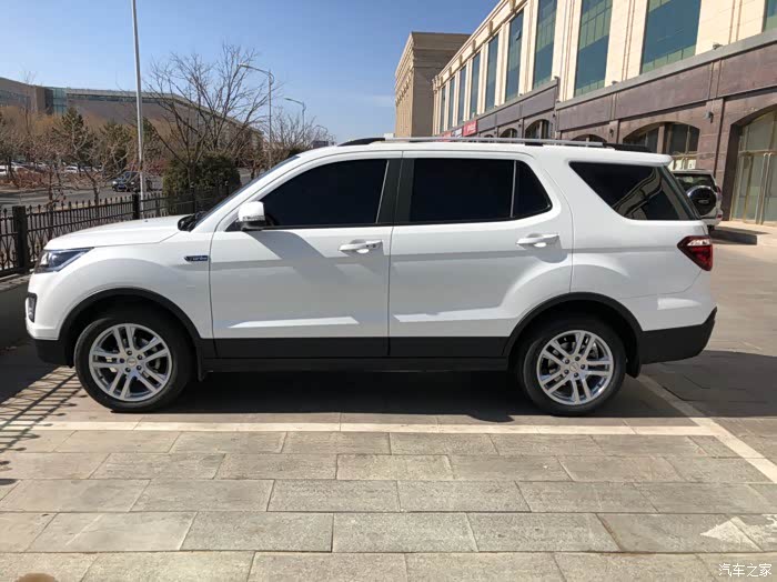

换完的侧面,有了小的ET值,比原车有外突感,刚刚好,完美
前侧
左侧面
右侧面
