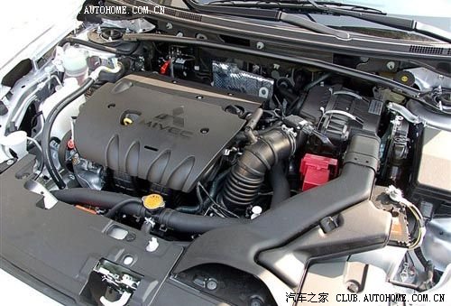

 4B12发动机都采用铝合金材质的缸体、缸盖,每缸四气门,双顶置凸轮轴布局,并采用MIVEC连续可变气门技术。而且4B1系列发动机也是第一款在进排气气门上都配备有MIVEC连续可变气门技术的发动机,利用这种技术,发动机的进排气凸轮正时可以被分别进行独立控制,从而为发动机提供四种可选的运行模式。
4B12发动机参数:
发动机类型:DOHC直列四缸16气门发动机,MIVEC
排量:2.4升(2359 cc)
缸径:88mm
冲程:97mm
压缩比:10.5:1
燃油系统:ECI多点式电喷
最大马力:125kw(170马力)@6000rpm
最大扭矩:226牛米@4100rpm

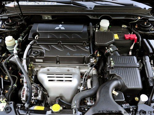

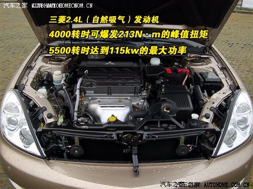

4G69发动机仍然采用采用的是单顶置凸轮轴,直列4缸,每缸4气门设计。与4G64相比,由于采用了MIVEC(气门正时电子控制系统)技术,所以发动机在高速阶段的进气效率得以大幅提升,从而能够输出更高效、更均匀、更强劲的动力。
4B69发动机参数:
发动机类型:SOHC直列四缸16气门发动机,MIVEC
排量:2.4升(2375cc)
缸径:87mm
冲程:100mm
压缩比:9.8:1
燃油系统:ECI多点式电喷
最大马力:118kw(160马力)@5500rpm
最大扭矩:213牛米@4000rpm
125km,226nm (4B12) VS 118kw,213nm(4G69),相比较下,4B12不过是把4G69的SOHC换成了DOHC而已,而三菱的SOHC技术确实是独步天下,是跟DOHC差距最小的,以下是我摘抄网友的句子:DOHC的优点就是省略或者减小了气门摇臂装置,有利于布置多气门结构,在高转速下的气门动作更可靠,有利于提高发动机转速。还有就是火花塞能布置在理想的燃烧室顶端。三菱的SOHC由于结构紧凑合理,同样是每缸四气门其火花塞也能布置在近乎燃烧室顶端,加上其技术也已比较成熟可靠,经济型也表现不错,所以对于一般民用车辆来说足以。
         而其它方面,4B12重量比4G69轻了16kg(气缸体由铝合金压铸而成外,气缸盖及进气歧管从铝合金改成了树脂,从而减轻了3成的重量。另外,还弃用了正时皮带,代之以正时链条,这样一来,在扩大缸径的同时,将发动机的全长缩短了37mm。缸径与冲程为88×97mm,压缩比为10.5)
