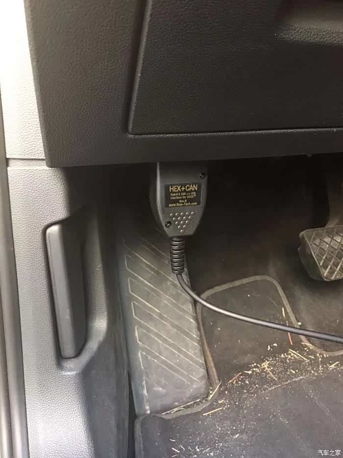

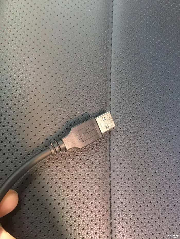

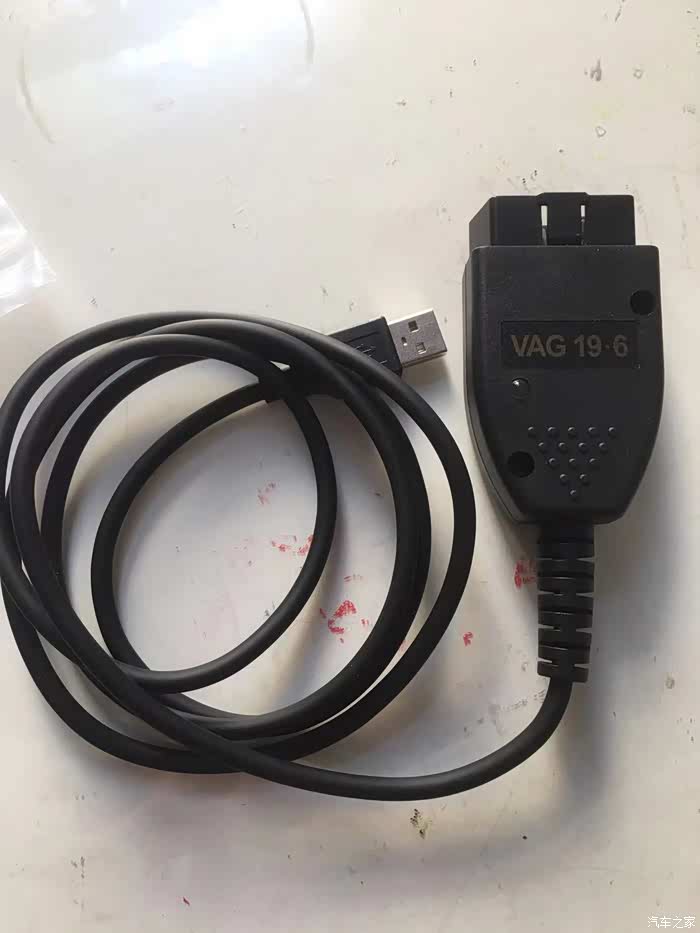

这就是5053数据线,79一根,还有一张光盘,里面是要用到的软件和说明。5053线的一端连接车辆OBD接口,另一端是USB接口,与电脑相连。

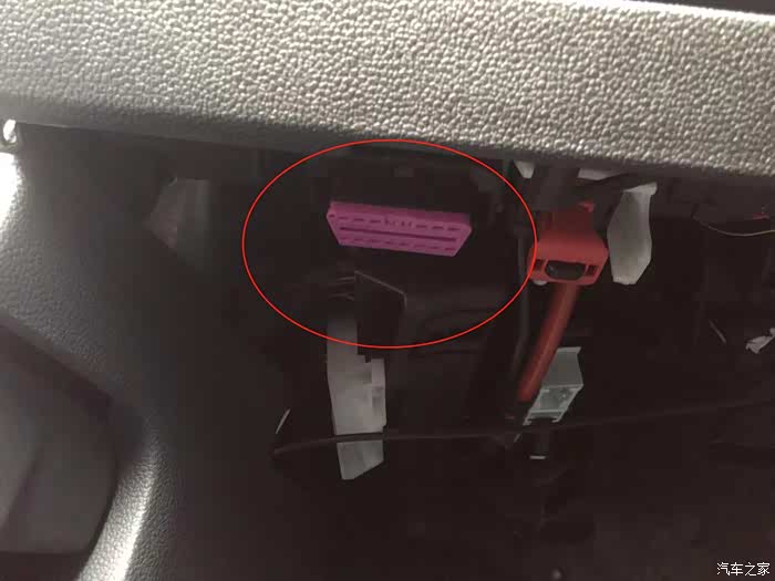

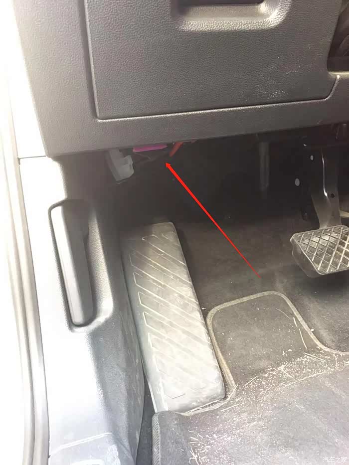

小朗的OBD接口在驾驶员一侧仪表台的下方,隐藏的比较深,很难发现。
圈中就是OBD接口了,是个梯形的接口,插的时候千万要注意上下方向,不要插反了,不然很容易弄伤针脚。
5053线的一端成功***OBD接口上了。
这一端USB接口连接电脑。

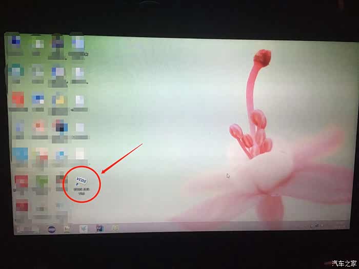

下一步就是在电脑上安装好vcds软件。我们双击打开。

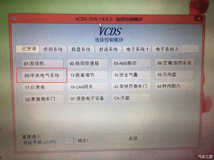

然后点击进入选择模块

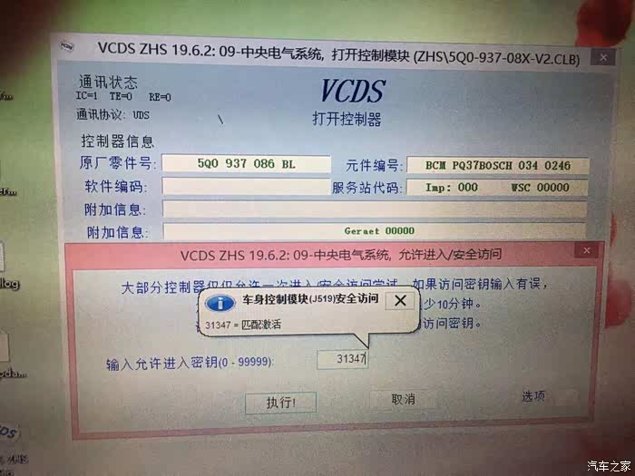

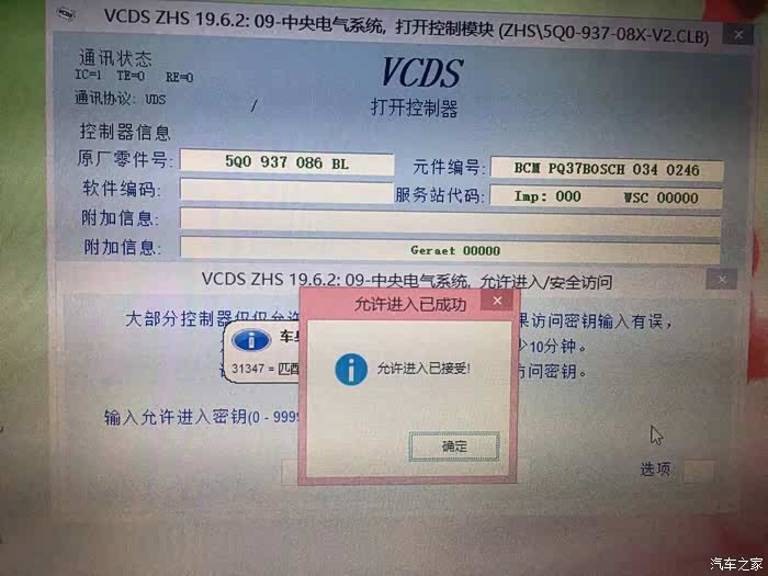

这里又出现了一堆选项,我们首先打开09-中央电气系统

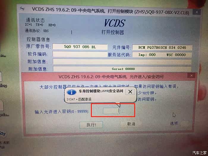

这里要先输入一下密钥,点击允许进入
这时会有提示,需要在方框内输入31347
输入完毕,点击执行!
密钥正确,验证通过。

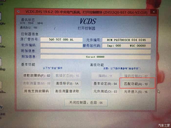

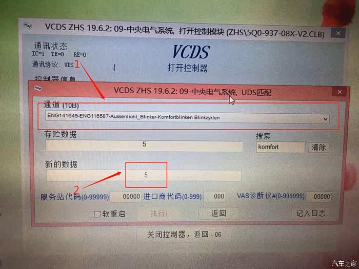

一、舒适转向3变5

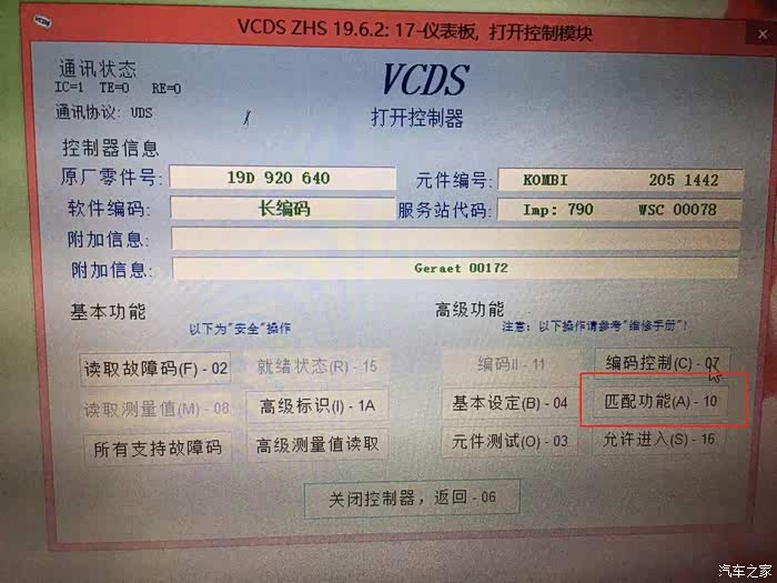

首先返回到上一个页面,点击匹配功能进入。
然后在通道中找到Komfortblinken Blinkerzyklen这个选项,然后在新的数据中把3改成5,执行!

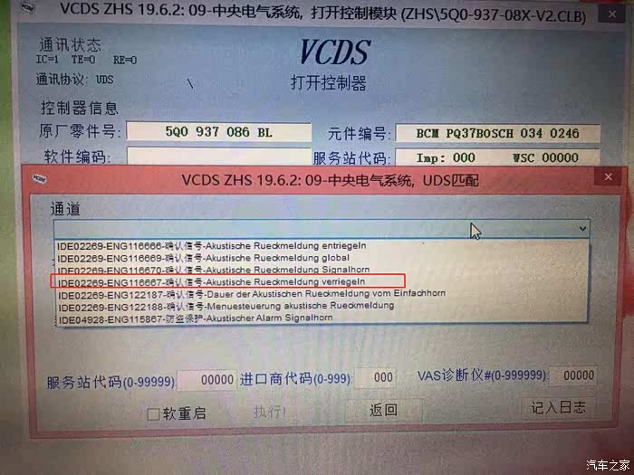

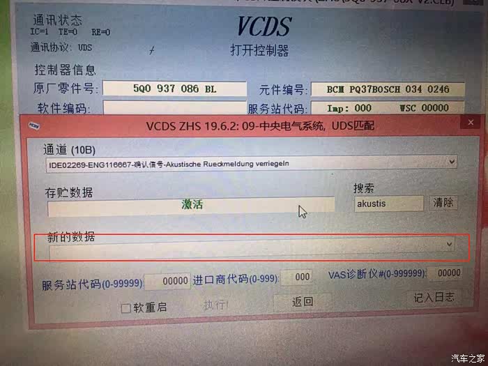

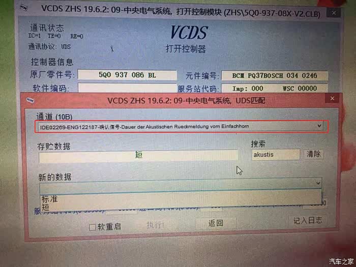

二、锁车喇叭
在通道中找到Akustische Rueckmeldung verriegeln选项
在新的数据中选择激活,执行!
然后找到Dauer der Akustischen Rueckmeldung vom Einfachhorn的选项,这里可以选择锁车喇叭的声音为标准或者短,我选择的是短。执行!
这里建议大家把声音设置为短,这样可以减少对附近居民的噪音干扰。

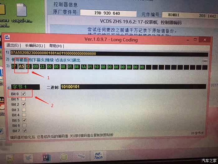

三、仪表盘运动指针
运动指针是指在车辆通电自检的时候,指针会转一圈,其实没啥实际作用,好看而已。

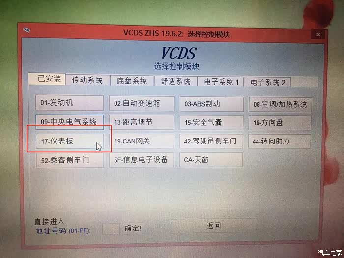

返回上一级,点击进入仪表板
再点击编码控制
1、光标移动到字节1,
2、把BIT0打钩 退出 执行
2、把BIT0打钩 退出 执行

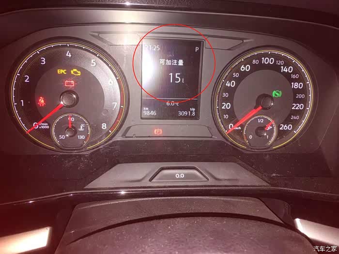

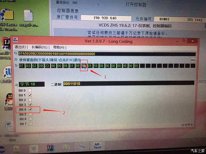

四、显示燃油加注量
还是在刚才的长编码页面中,
1、移动光标的字节10
2、把BIT 4打钩,退出 执行
1、移动光标的字节10
2、把BIT 4打钩,退出 执行
这里友情提醒一下:修改长编码之前一定要记得拍个照留存一下,如果修改后出现问题则按照之前的修改回去

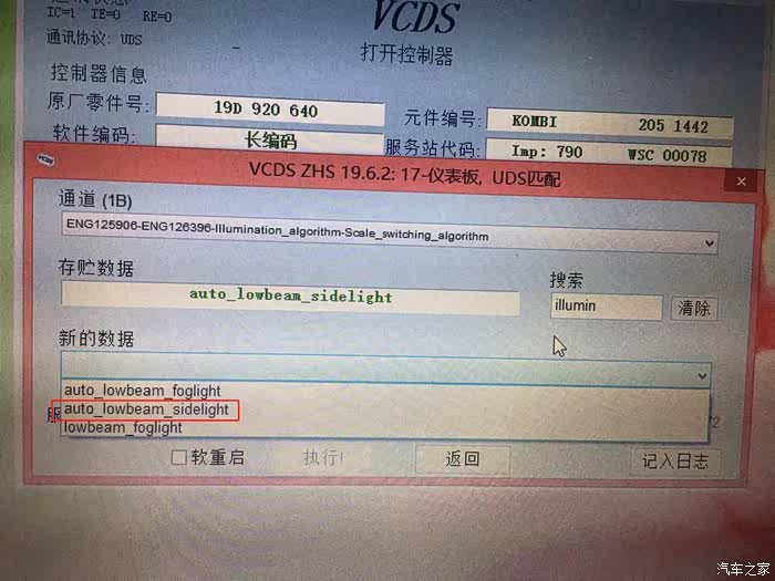

五、打开示宽灯亮仪表盘灯
返回上一级,点击进入匹配功能

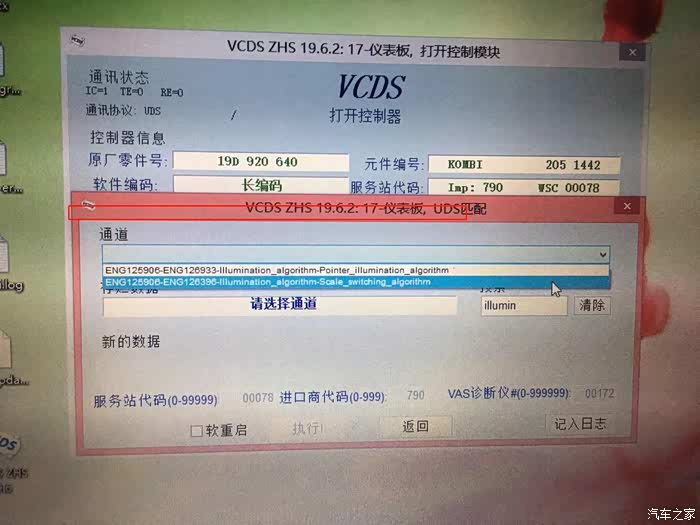

在通道中找到illumination_algorithm-switching_algorithm这个选项
将新的数据修改为auto_lowbeam_sidelight,执行!

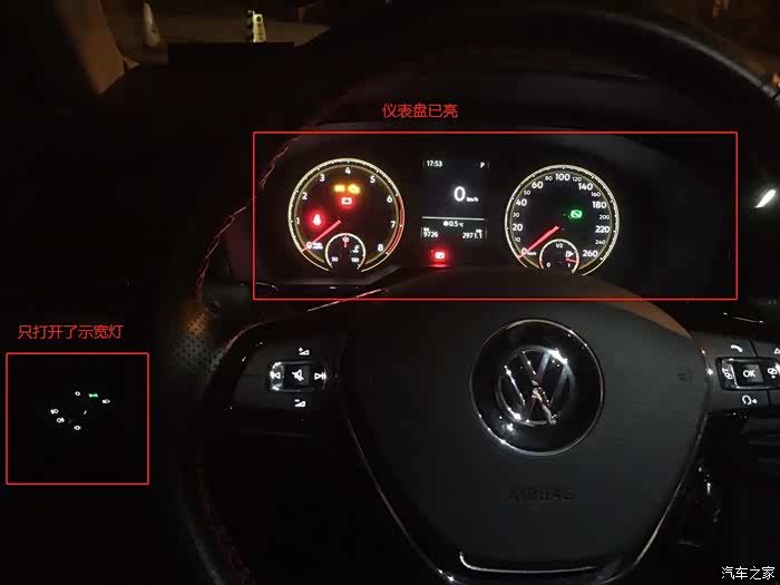

开关打开到示宽灯的位置,仪表盘灯光亮起,成功!
调节多功能方向盘上的按钮,仪表盘上显示出了燃油可加注量,成功!

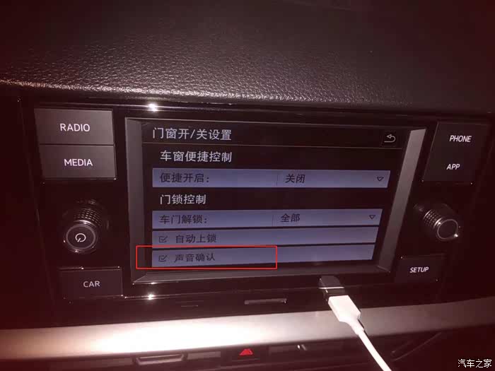

接下来在中控的设置里,多了一个声音确认的选项,勾选上之后使用钥匙锁车,车辆鸣笛,成功!
还有舒适转向功能和运动指针也调整成功。
