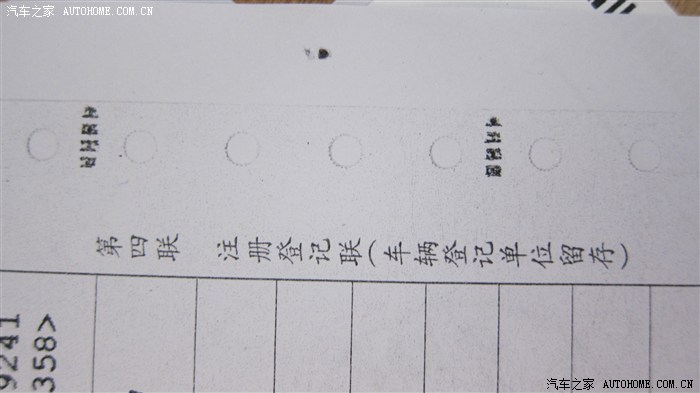

1、发票,一式三联,第一联是发票,第三联是报税,第四联是注册登记;

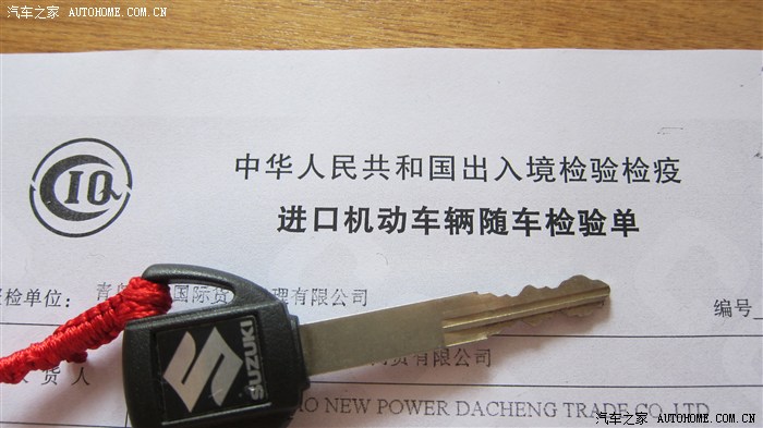

3、进口机动车辆随车检验单一份;

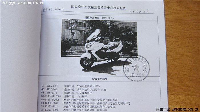

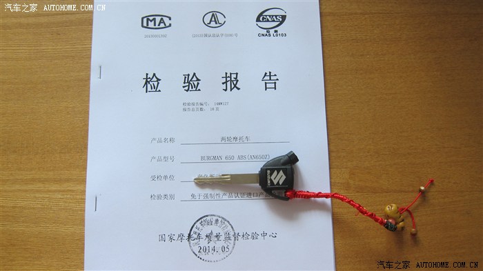

5、车辆一致性证书(我的是小批量进口车,用检验报告代替)一份。

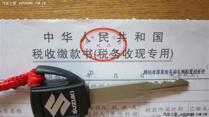

第二步【缴纳车购税】
这个要去当地的征税中心缴纳,现在国内的大贸很少的,所以车主购买的车型在征税中心的数据库里面可能会没有的,这样只能是手工录入的,稍微的繁琐些,可能办理的人员还会刁难你一下,这时车主一定要笑脸相迎,千万不要赌气,认为自己是大贸车就牛逼的不得了,努力配合办理人员就是,该复印的给他复印,该去找他领导签字的就屁颠屁颠的去找他领导签字就是。我办理了一个下午,还好最终是完成了。
交税金额如下:
你的车型没有的话,征税中心是按照你的发票栏“不含税价“的10%征收的,即你的发票开了13万元,发票税前价格是10万元,则需要交纳1万元的购置税了。所以,车主可以和购车的销售商进行沟通,进行合理的避税。
第三步【去商检局检车】:
当地的商检局,可能会距离你的居住地较远,最好是一早就去。
我骑车过去的,先到大厅进行资料的录入,然后相关人员会出来对于你的车辆进行外检,包括车辆外观、灯光及相关外贴警告标识的查看,我的车在车头处是英文标识,那个检车的人员非得要我改成中文标识,没办法,只能是低三下四的说好话,说是回家后一定打印一份正文的贴上,还算是不错,算是过关了。
最终是把“进口机动车辆随车检验单”原件留下,换成了“进口机动车辆检验证明”。

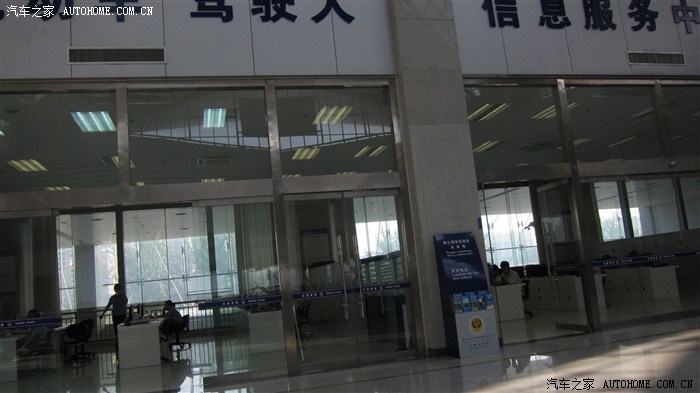

第四步【车管所上牌】:
带起所有和车相关的资料去市(地区级别)的车管所。
国家规定:进口车必须到市级的车管所办理上牌手续,县级的不具备这个的上牌资格。
1、首先去车检大厅进行车辆的外检,你要先把大架子号码给拓印下来,这个必须是车管所的专用纸张,外来的一律不予受理,要价10元,然后是拿着相关材料去外检大厅内,让外检人员根据材料进行车辆的检验,主要是看大架子的号码是否完整及涂改的痕迹,检测结束,让协办人员给拍照,这个拍照是车辆尾部的左后45度左右拍的,接着进行封挡处理,自己拿着这个封挡的文件袋去隔壁的车管所大厅进行办理挂牌手续。
2、进入大厅,叫号等待,叫到自己时,前台人员审查完资料,说是资料不全,让我拿着她筛选的资料去二楼大信息中心进行资料的添补,自己就屁颠屁颠的跑到二楼,然这些小姑娘修改,差不多要20分钟左右才完成。
3、添加修改完成资料的录入,
再进入大厅前台,办理人员给我打印出机动车受理凭证,拿着这个就可以去机子前自选号码了。
(楼下继续...)
