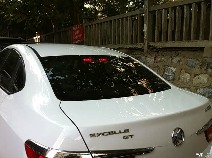

前段时间给刹车灯的灯泡换了LED的,无意中发现,高位刹车灯居然也坏了一组,刹车的时候中间有一段不亮。

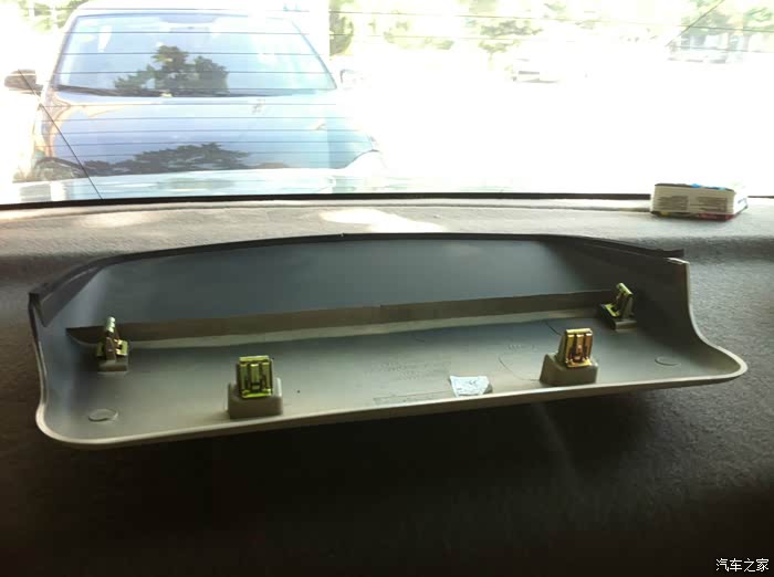

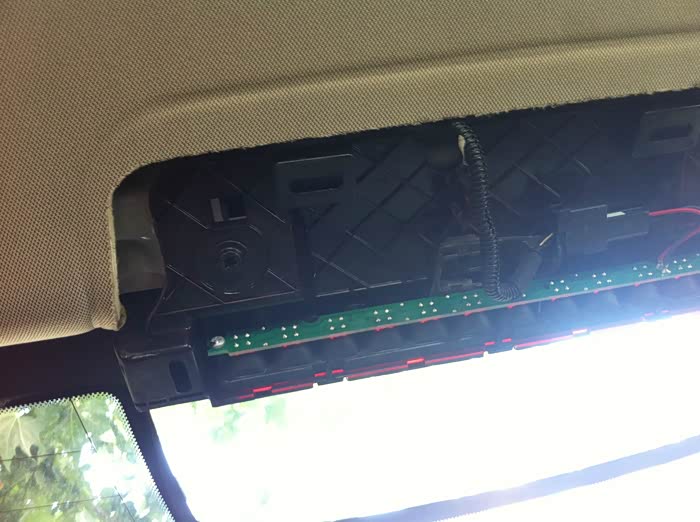

先拆下装饰板,如图:4个卡扣固定的,抓住盖板2端用力下拉就行,卡扣都是金属的,不用担心拽坏。

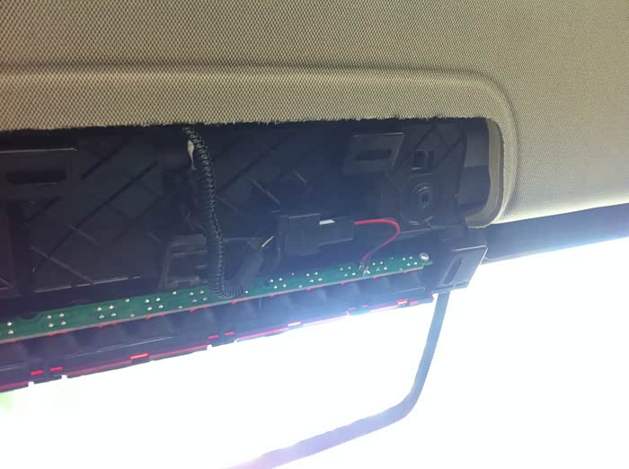

拆掉装饰扣板后就看到了LED高位刹车灯背板。
左右各2个一字螺丝固定,中间还有个黑塑料凸起固定点,卡在电路板中间的眼上,用手往外稍微使点劲就拉下来了。

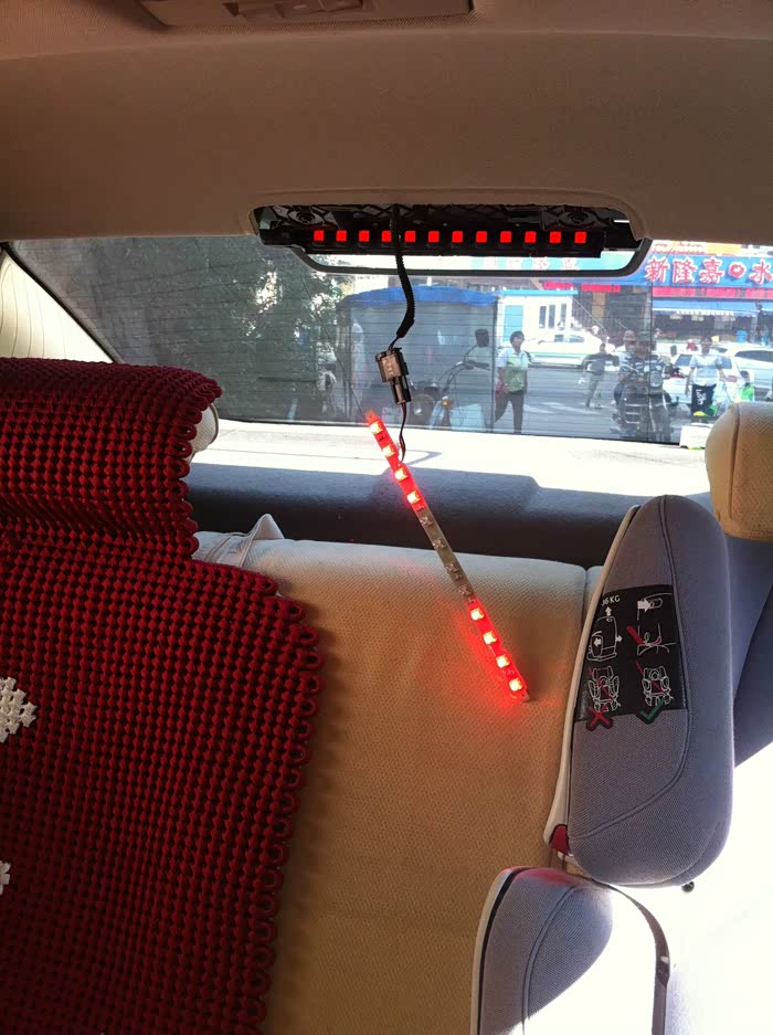

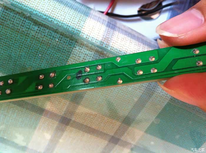

踩刹车又试了一下,中间的4个灯珠不亮。
一共12颗LED,分3组,4个灯珠串联在一起形成一组,3组并连,坏了一个就四个都不亮了。

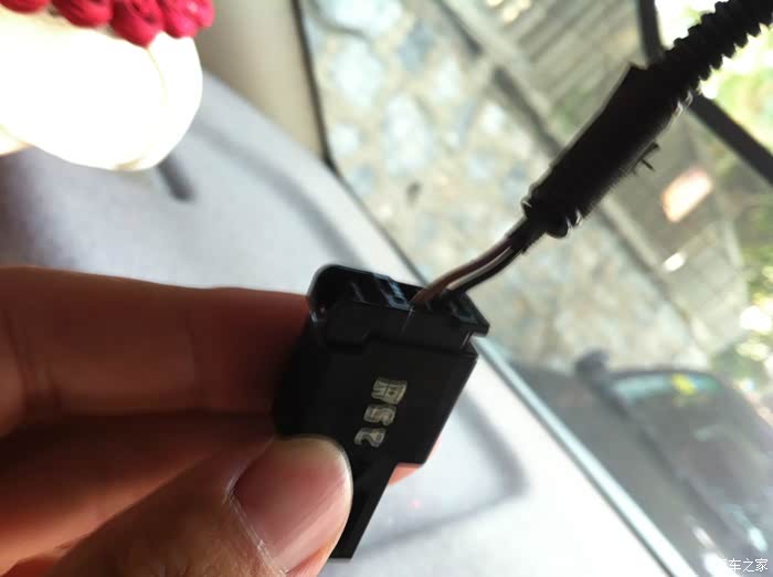

快速连接插头是塑料卡扣连接。把左上角的卡扣用指甲下压,同时往外拉,就把插头和插座分开,将电路板取下来了。

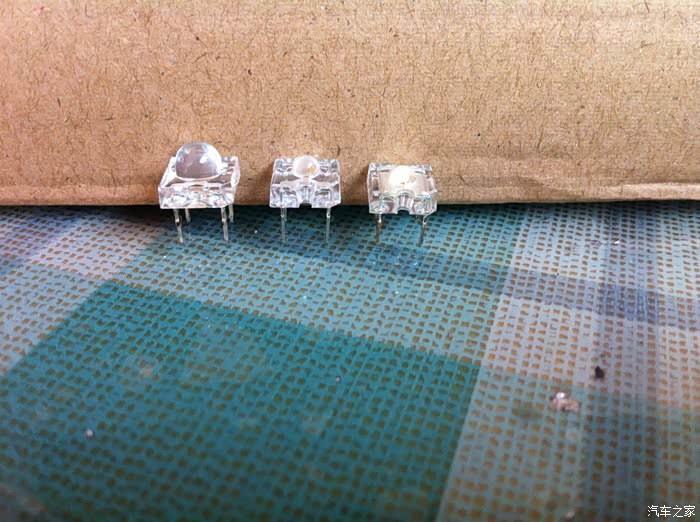

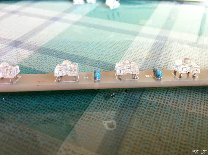

LED灯珠是3mm食人鱼类型的,4个引脚,
淘宝4块多钱买了20粒,包邮。
如图从左到右分别是5mm、3mm、2mm的灯珠,
淘宝4块多钱买了20粒,包邮。
原厂的灯珠是食人鱼LED m3红色灯珠。

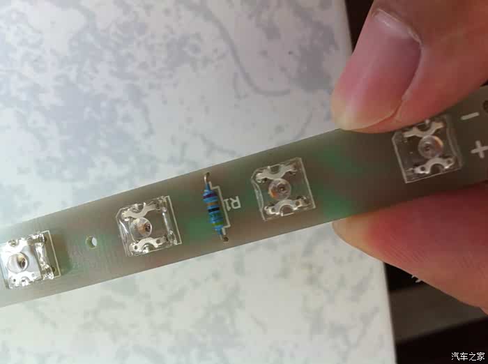

在照片中电路板上电路的正负极给标出来了,左负极,右正极。
仔细看,能看到方形LED灯珠有一个缺角,缺角的一端是LED灯珠的负极。
电路板上也画了缺角灯珠图案,灯珠的角和电路板图案的角能对上,正负级就不会错。

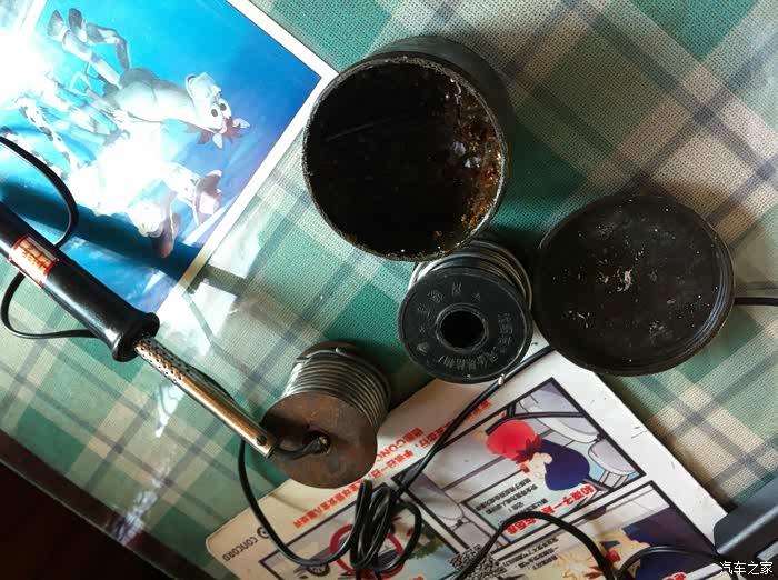

电路板拆、焊灯珠时候需要的电烙铁、焊锡、和松香。

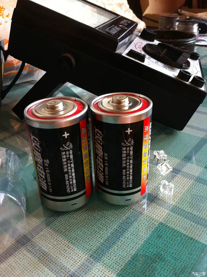

干电池和万用表可以测试灯珠的好坏和正负极。
1节干电池,1.5V,接到灯珠上灯珠微亮,不明显,
2节干电池串到一起,3V,灯珠基本上就正常亮度了(或者比正常还亮?),不知道灯珠的额定电压到底多少,也不知道车上供电是12V还是24V,在高位刹车灯电路板上看到串接了电阻进行降压,估计灯珠额定电压在1.5V~3V之间。
拆、焊灯珠时候用的都是双手,没有手拍照片了,所以没有过程图片。小技巧就是:拆灯珠的时候同一侧的2个焊点一起熔,同时另一只手这侧2个引脚拉出,然后再熔另一侧的焊点拉出整个灯珠。因为灯珠是4个引脚的,逐个引脚去熔的话引脚拉不出来(另外3个固定着呢)。电烙铁一离开焊点,焊点马上就凝固了,所以2个焊点一起熔的时候速度要快。

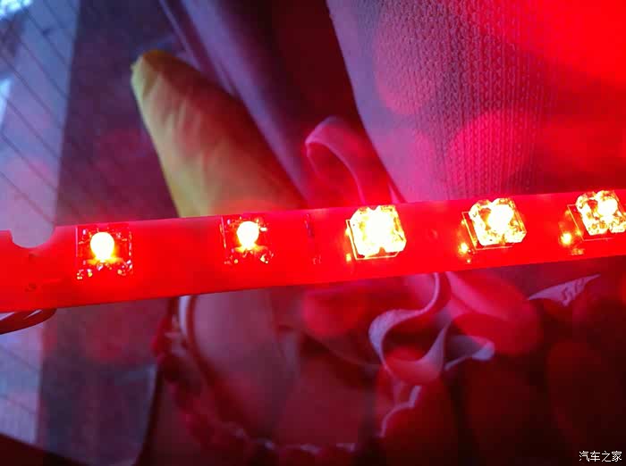

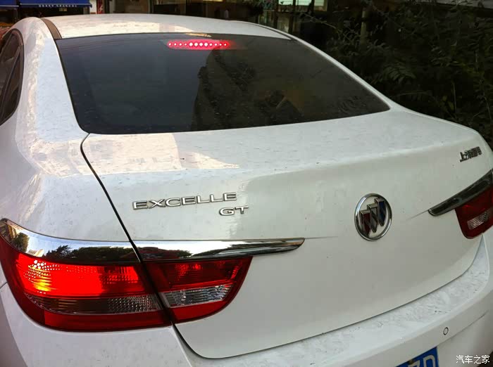

接回车上,可能是不同批次、不同厂家的的原因,新换上的LED灯珠比原厂的还亮。照片里上面2个是原厂的,下面3个是新换的。

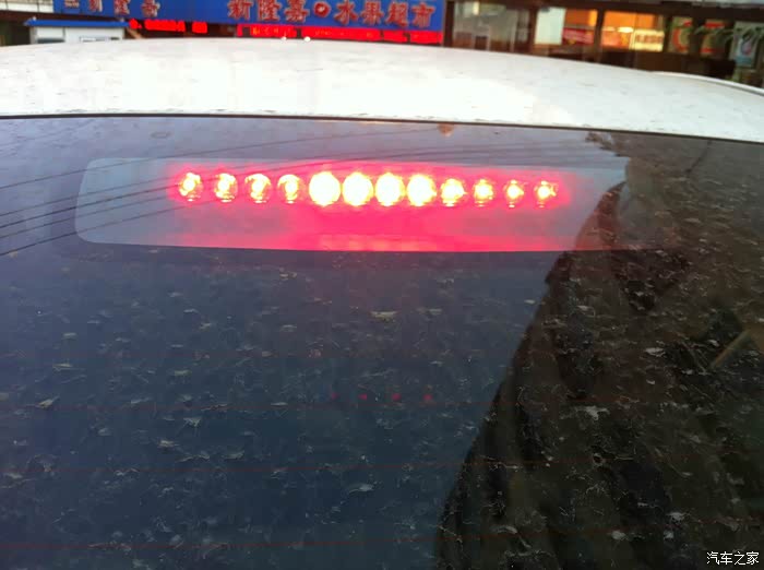

亮灯效果。一共买了20个灯珠,中间的4个灯珠都给换了,剩下的留着备用,毕竟刹车灯使用频率高,相对易坏。
亮灯效果。中间的4个灯珠比其他的亮。
好吧,我有强迫症,我要把其他8个灯珠也换了。
请忽略我雨后的脏车。
请忽略我雨后的脏车。
