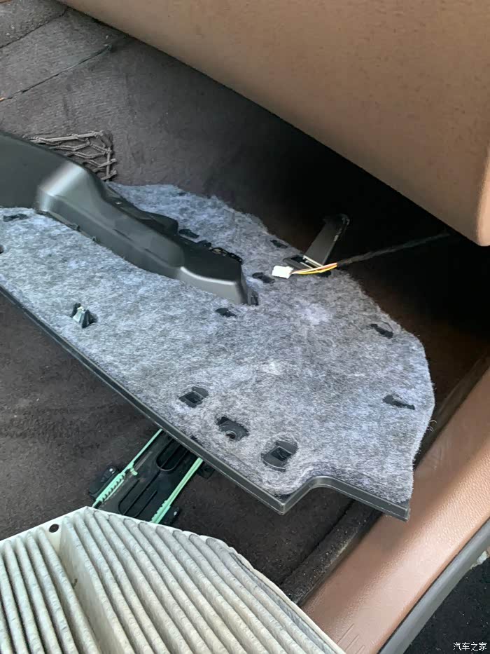

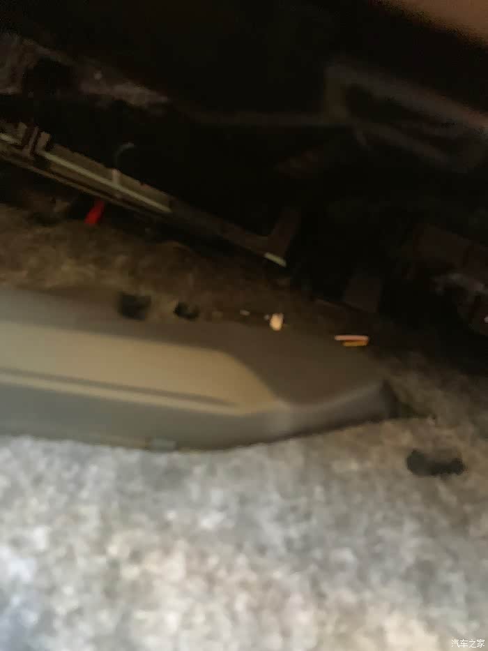

要先吧副驾驶座椅移到最后,在手套箱下面又个盖板需要卸下来,盖板上就一个螺丝拧下来,剩下的都是卡子,一拉就下来,这就是拆下盖板的样子

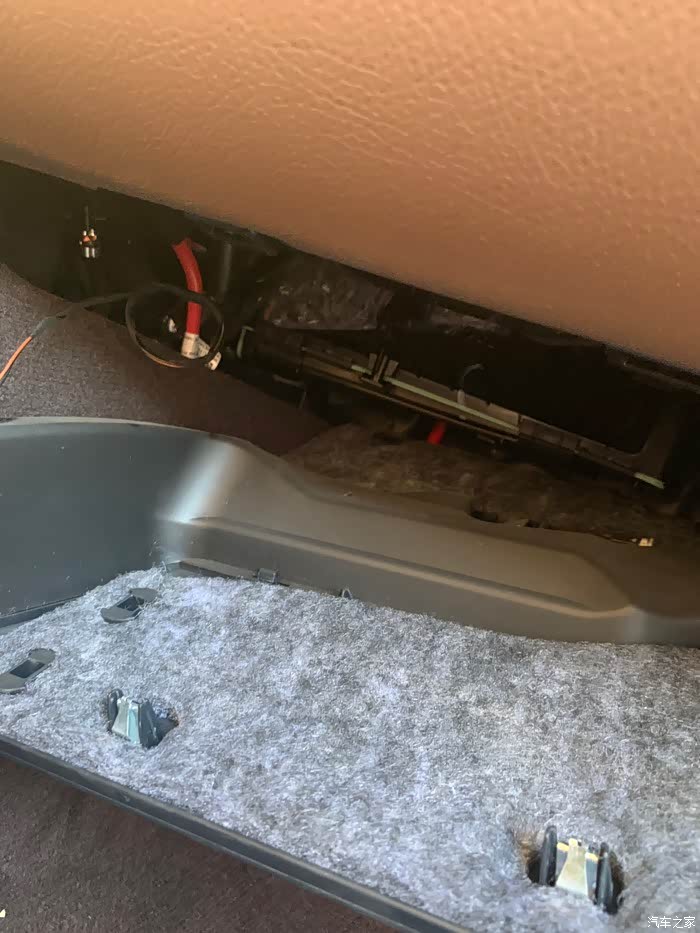

红线上边的就是滤芯了

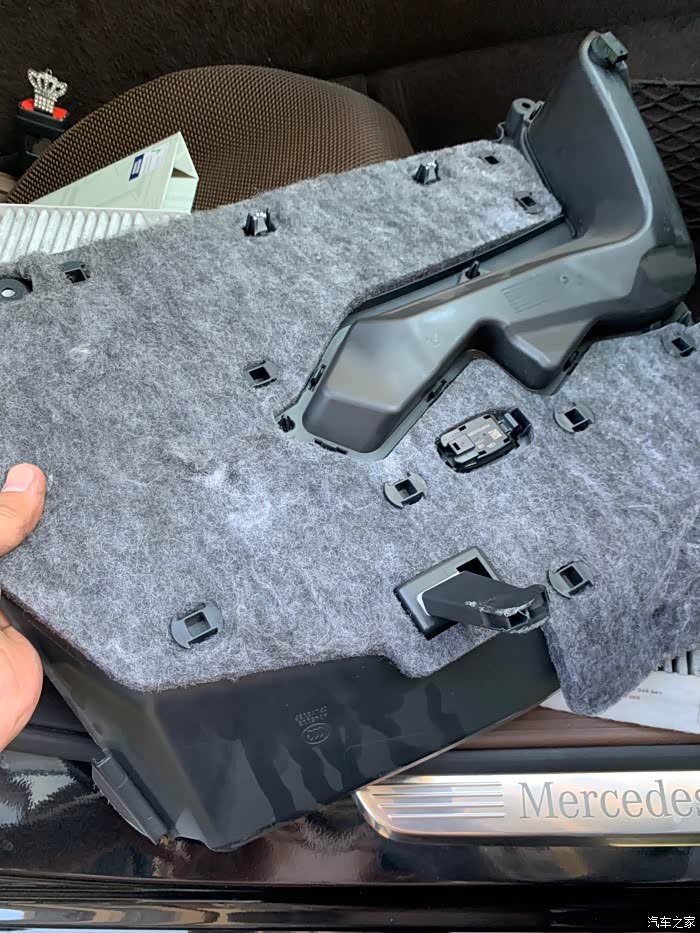

这是滤芯外面的盖板,上边有个卡扣向副驾这个方向一拉就下来
盖板上有两条线,一个是氛围灯的,一个是手套箱的灯,拔得时候小心点,线非常细

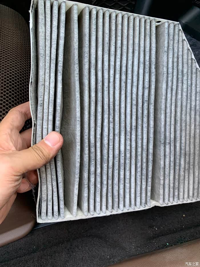

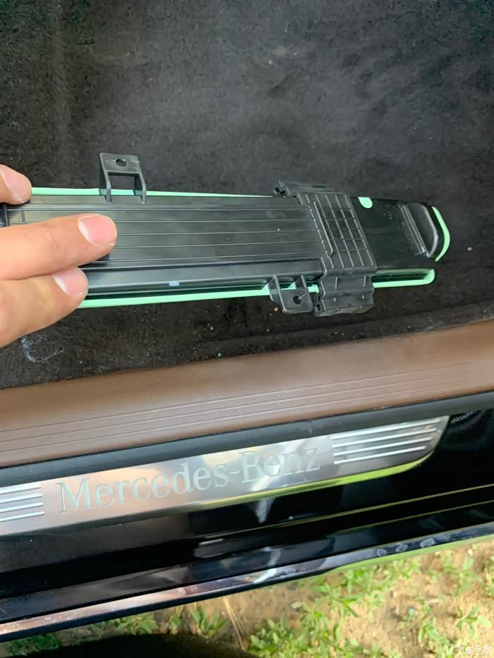

这就是拆下来的内置滤芯,确实有点脏了

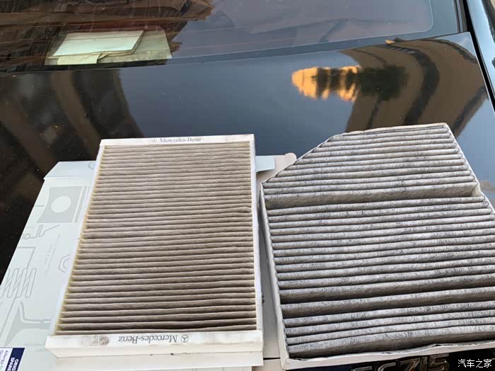

新旧滤芯一比较就看出来了

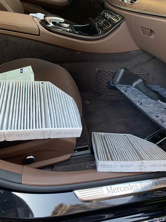

换下来的内外滤芯
