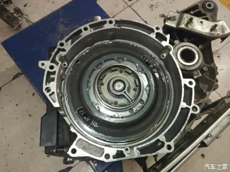

治漏油必须拆下变速箱,这是个大工程,一拆一装需要一天的时间,还要做四轮定位否则方向跑偏,治漏油只需半个小时,极少的配件和清洗剂.

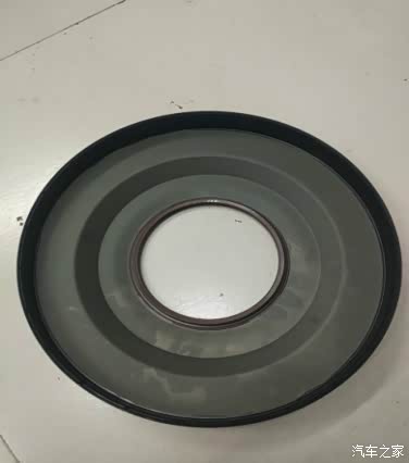

变速箱拆下来之后要把前油封取下来,小心一点不要损坏变形
这是取下的原厂油封,没有损坏变形就可以继续使用,漏油的故障点不在这里

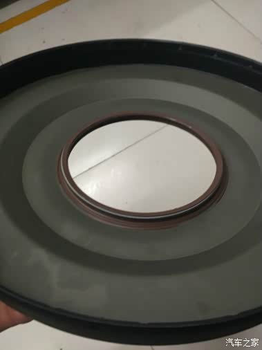

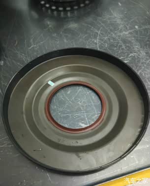

这是改进的油封
密封面多了一个弹簧,对于轻微漏油的可以有所改善,但治标不治本,

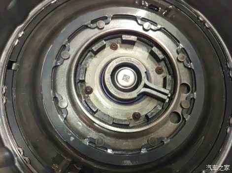

这个大卡簧固定的东西叫扭转减震器,漏油的根源就在这里,因为扭转减震器松旷导致和曲轴链接处前后窜动,但前油封只能提供颈项密封,对于轴向密封的漏油就无能为力了,所以我们只需要把扭转减震器的修包换掉解决前后的窜动就可以根治前油封漏油.这款变速箱福特致胜和三菱EVO也装备,同样也有漏油的问题,都可以用更换修包的方法解决.
