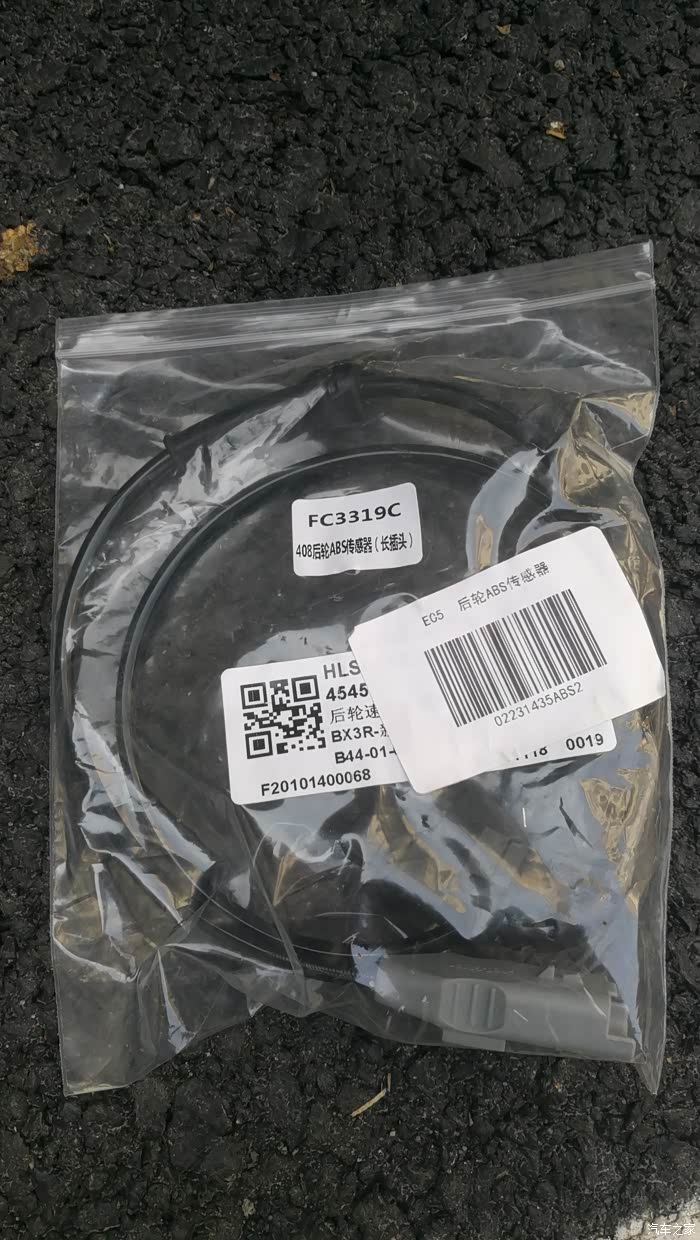

车子发动后ABS故障灯长亮,已过质保期,烦人。虽然不影响刹车,但是紧急制动会抱死,侧滑,太危险。跑高速如果又下点雨,那就……。 到4S店一查右后轮ABS传感故障,维修更换材料家工时要3百。
看过其他车友帖子,跟换简单果断网购一根35元,如闲麻烦,找路边修车店换下也就50元工时。用随车工具卸下轮子

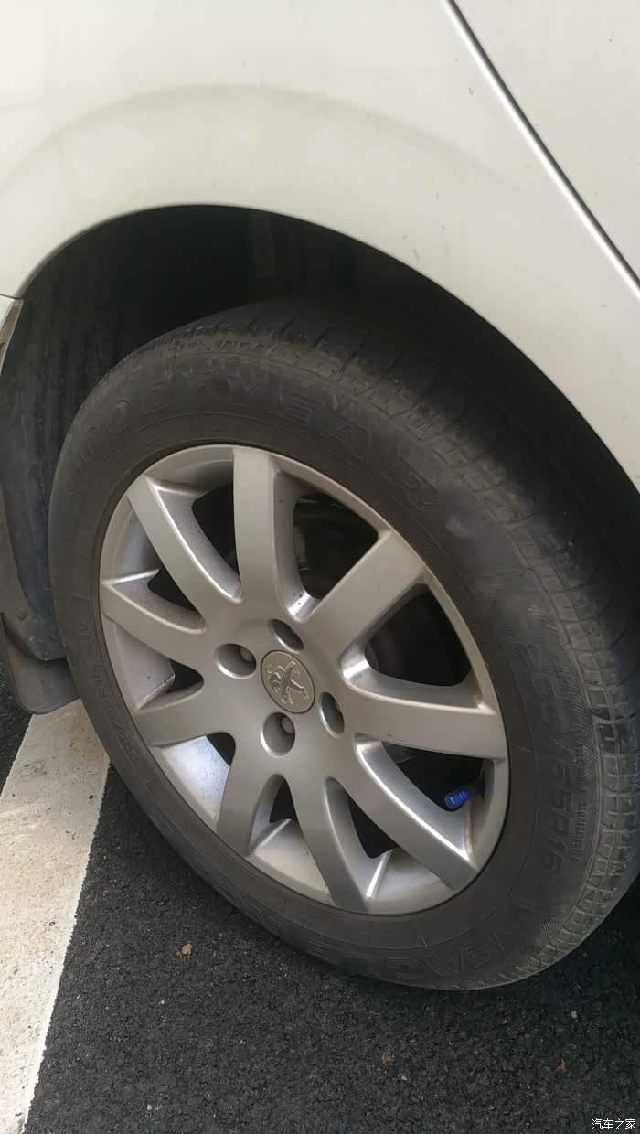

前面有车友说没工具,不好弄,那确实,普通内六角扳手不够长,不好操作,这里分享下,看此图,找个稍长螺丝刀,或内六角扳手,从下轮子那个孔,用电筒照着,伸进去对准了就可以扭动,换下旧的,原路换上新线,OK。
