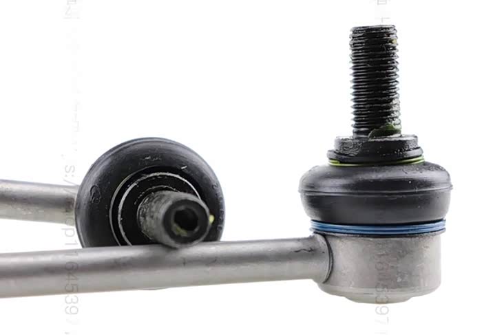

连接杆副产货较多,需注意辨识。
