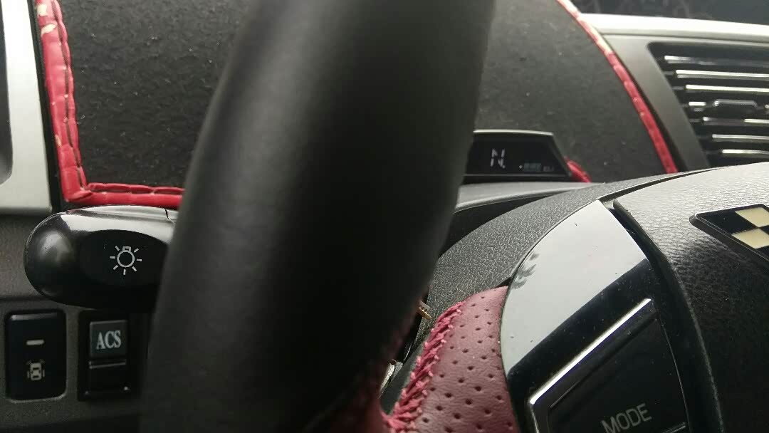

如果是商家装的你得学会学习方法,慢慢微调你的使用模式。我们车换档时要达到或不超过一定转速,才换的顺畅。我每次在1档换2档不超过1900转,2档换3档在2200-2500之间,4档、5档在2000以都行。也许每台不一样,摸索一断时间了然了。
