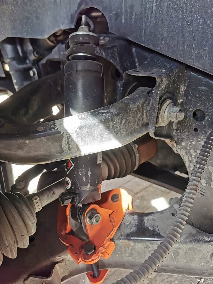

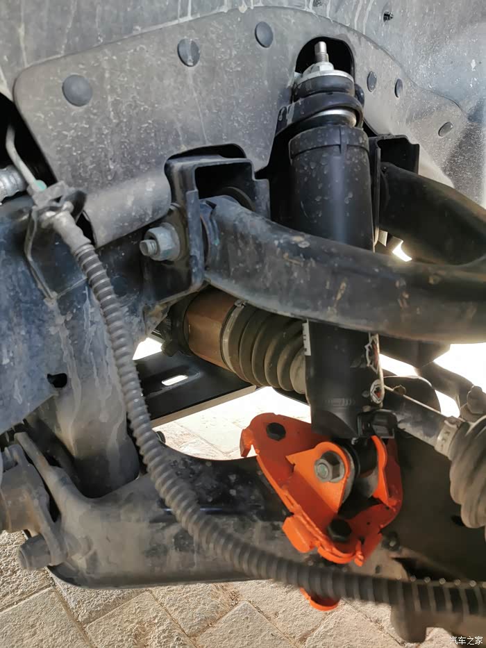

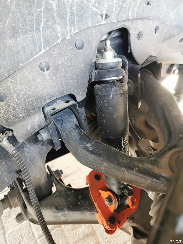

黑曼巴升高套件,

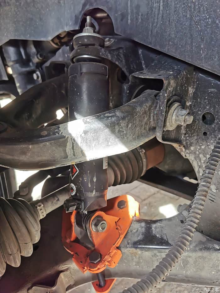

做下支臂加强,很多人问我为什么还要单独做下支臂加强!
因为原厂减震器是单向减震器,下支臂安装点只需要承受一个方向的力,所以不容易损坏!
而更换的减震器是双向减震器,压缩和拉伸的阻尼要比原厂减震器的力度大很多,很容易将下支臂拉变形、拉裂开!
所以才需要安装这个下支臂加强件!将力道作用在整个下支臂上,而不是只作用在安装点上!

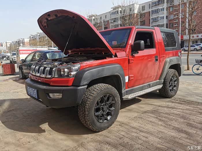

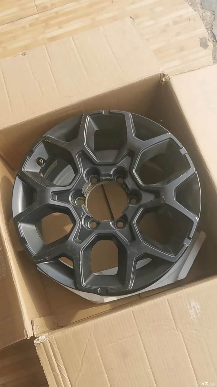

更换新款环塔17寸轮毂,
固铂265 65 17AT3轮胎!

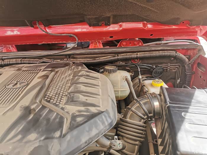

装ARB前后桥透气阀!

黑曼巴2村升高套件
9段软硬可调避震器!
2寸升高弹簧
下支臂加强件
新款环塔17寸轮毂!装车更有型!
避震装车效果!做下支臂加强,很多人问我为什么还要单独做下支臂加强!
避震装车效果!
避震装车效果!

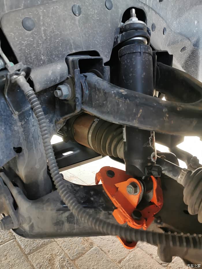

避震装车效果!
避震装车效果!
ARB前后桥泄气阀!
ARB前后桥泄气阀!
2寸升高后的效果!轮胎轮毂也装车!效果不是一般的好!
