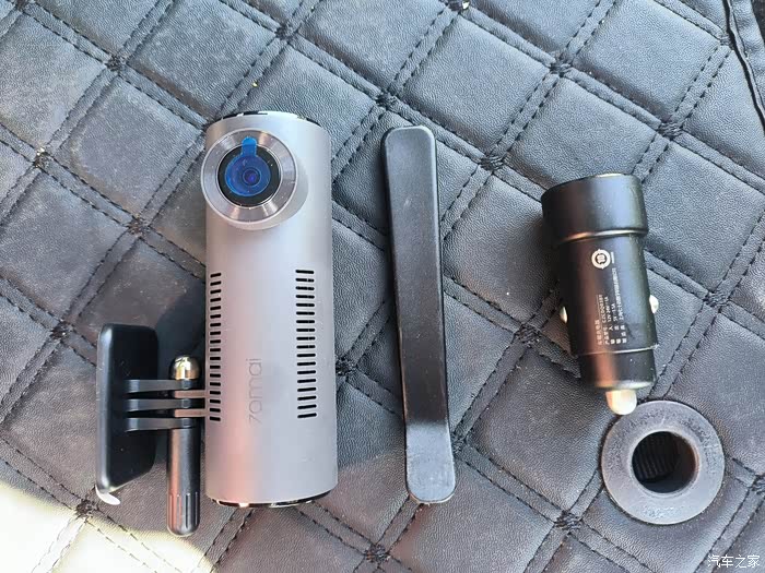

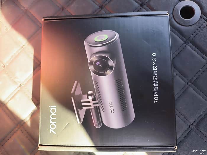

之前第一台车使用的是70迈的无屏行车记录仪,感觉还是可以的,于是果断下手,现在记录仪+存储卡都便宜,在京东买的,两者才不到170元!
选的带车充版!

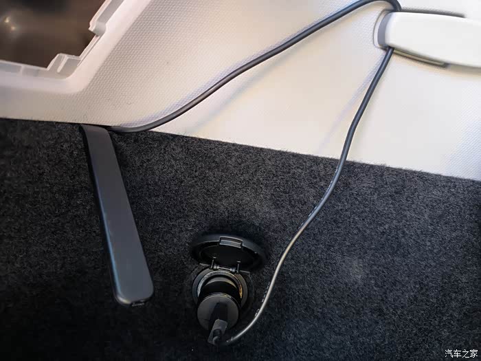

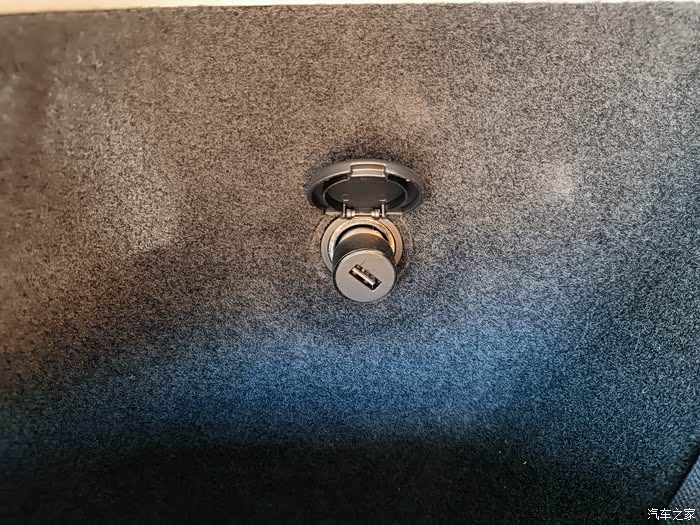

2,找到车充位置,打开盖板,插入原配车充
3,用蛮力扒开附近黑篷布护板

4,车充插入原配数据线
5,我车是5座,数据线穿过车充上方的安全带卡扣

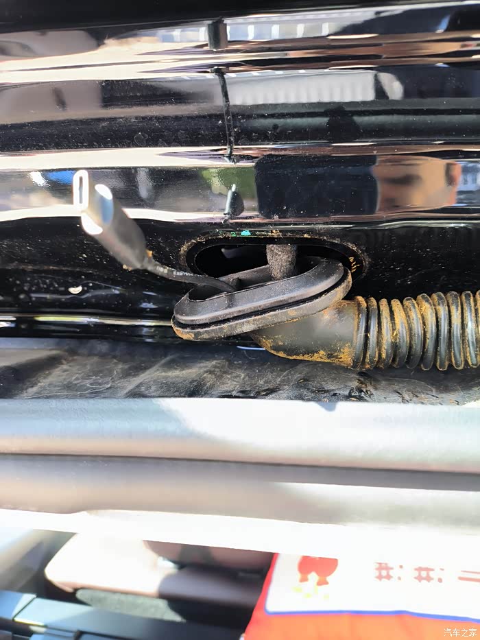

7,数据线接着穿进密封条,如下图
8,数据线一直穿到密封条上方中央位置

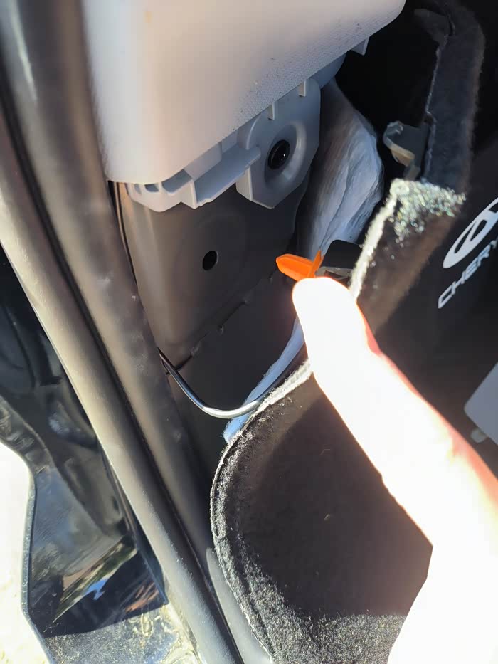

9,撬开中央下方的卡扣,如下图!我当时没注意直接扯开篷布!

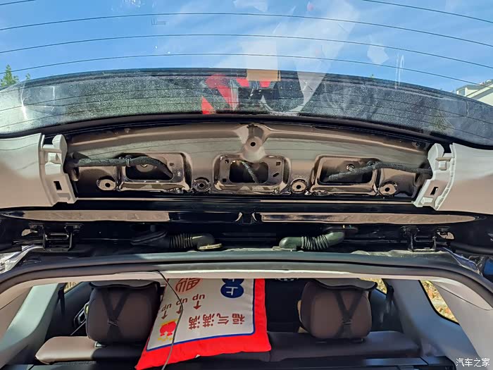

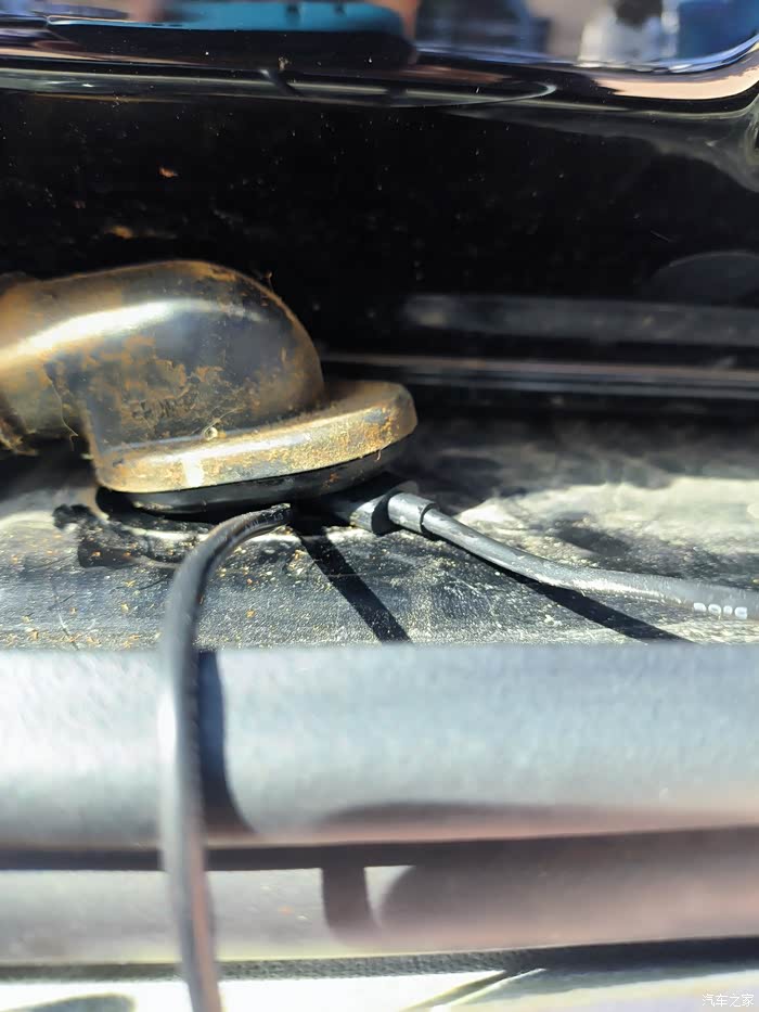

10,用蛮力撬开上方盖板,揭开走线软管的两端,并穿入数据线!

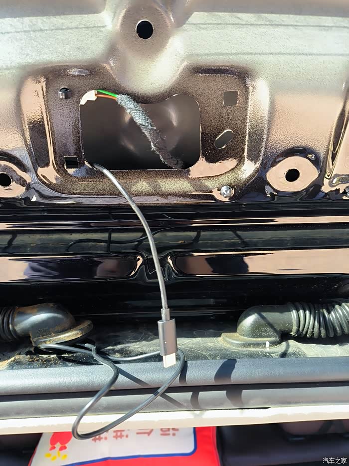

11,数据线接着穿入后门铁壳内,从中间孔洞穿出!

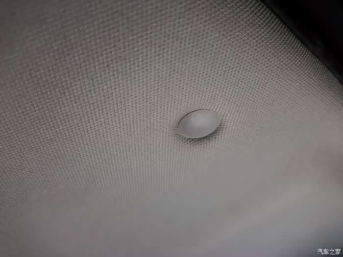

12,盖板中央有孔洞,数据线穿过孔洞,盖上上方盖板

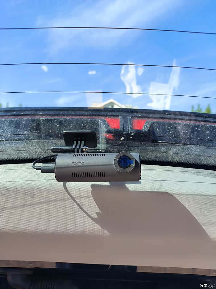

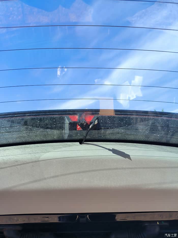

13,下面就简单了,擦干净玻璃,安装行车记录仪,此处不表!记得把摄像头对准盖板孔洞位置,这样摄像头是居中的

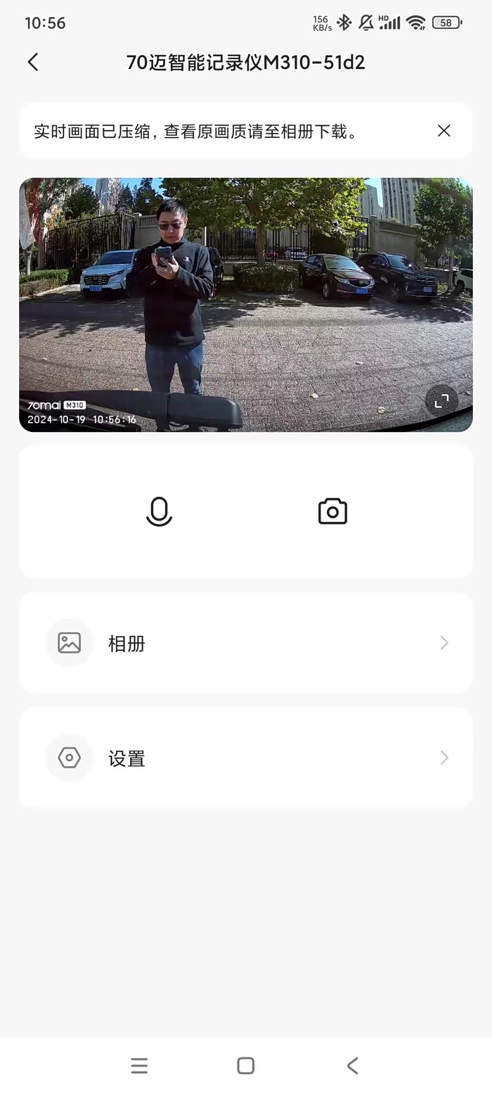

14,最后拆除的部件,原路按回。下载70迈APP,调试记录仪,此处不表

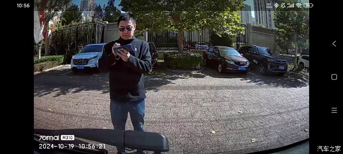

15,大家看看,录像效果如何
奇瑞还是比较良心的,至少隔音棉是白色的,不是黑心棉,用的材料也比较扎实,预留的孔洞,也是方便大家后期加装摄像头的!
