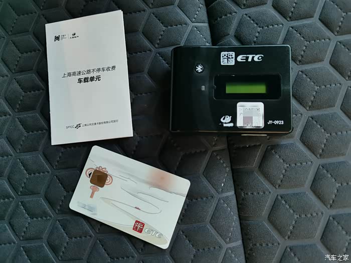

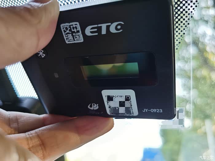

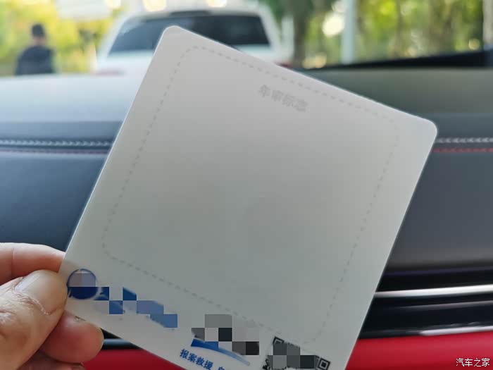

到货安装,准备了静电贴是当初买保险赠送的,以前一直使用,专门为粘贴验车标志和强制险车贴准备的,因为需要每年更换,从玻璃上取下来方便,不过现在已经发展成了过去式,当收到ETC,看到了它的构造,和我想象中的不一样了

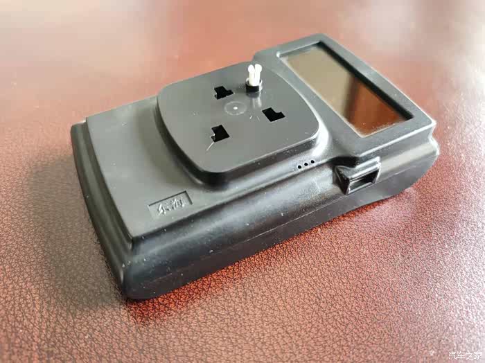

这种是老款,配有底座,先贴玻璃上,然后通过设备上的三个孔固定于底座上
现在的这个款式是直接贴玻璃上,想到将来某一天换车换牌等需要到指定地点去变更信息或者注销重新申请,还需要拆卸下来,为了以后方便些,准备用这静电贴来压底。

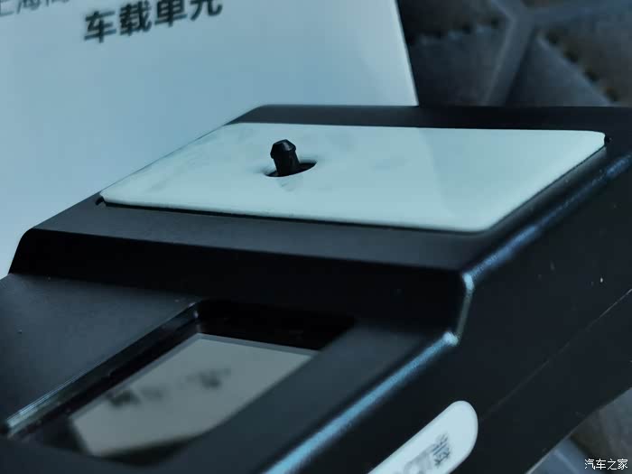

ETC是专车专用,凸起部位是一个开关,安装激活后取下设备,开关会弹出,设备失效

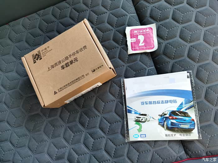

这是包装内所有配件

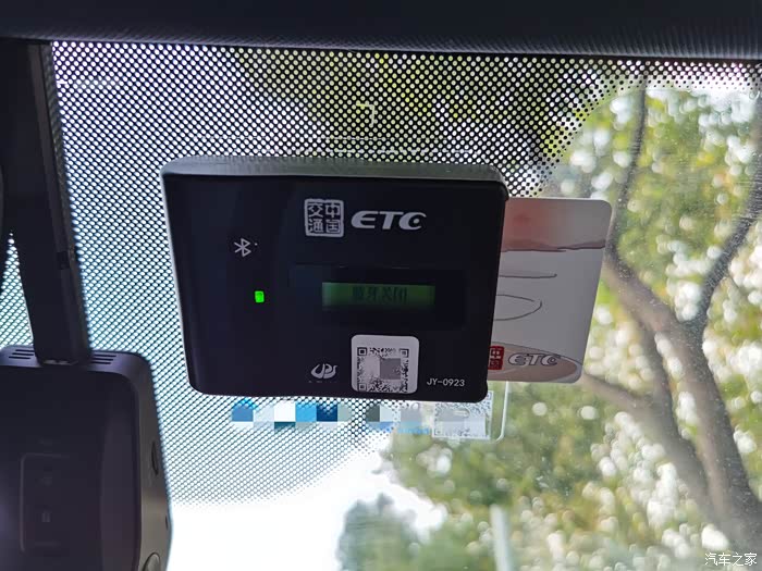

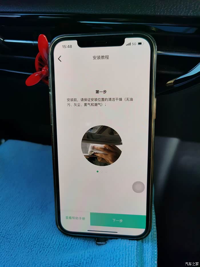

第一步:安装前,安装位置清洁干燥

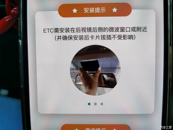

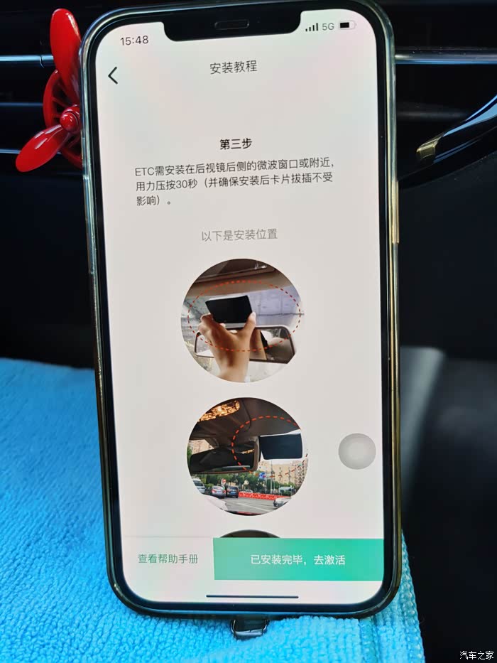

扫描说明书上的二维码,可以显示指引如何安装

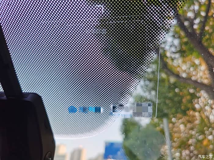

选定安装部位,接受信号最强的“微波窗口”区域,用湿巾纸擦干净
擦去多余水分
先贴上静电贴

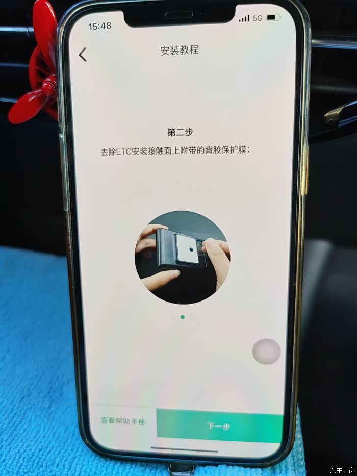

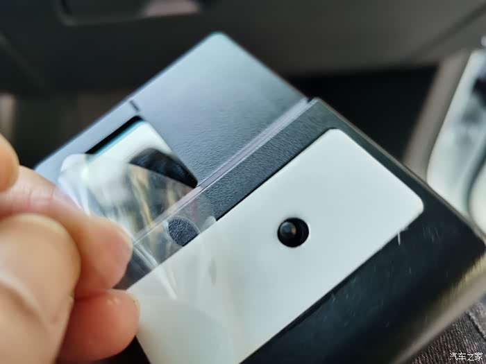

第二步:去除ETC背胶保护膜
第三步:安装微波窗口附近按压30秒

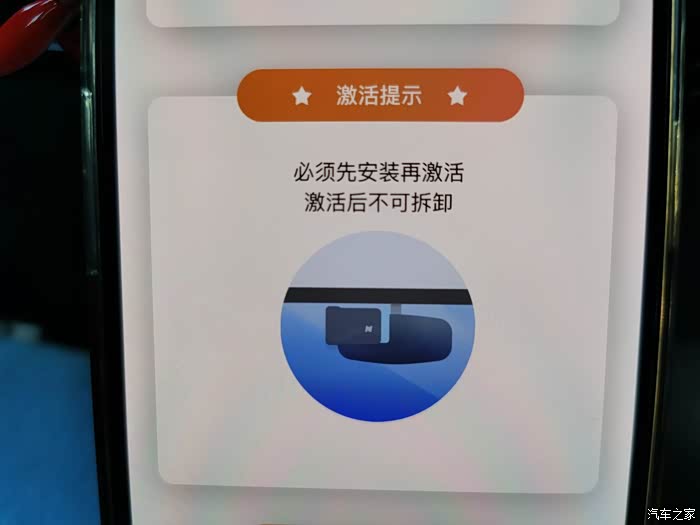

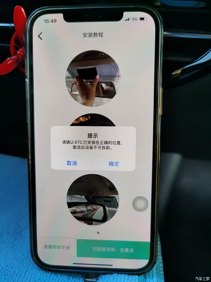

提醒你在激活之后不可拆卸
贴上去之前必须慎重,避免不必要的麻烦
按压30秒,确定粘贴牢固

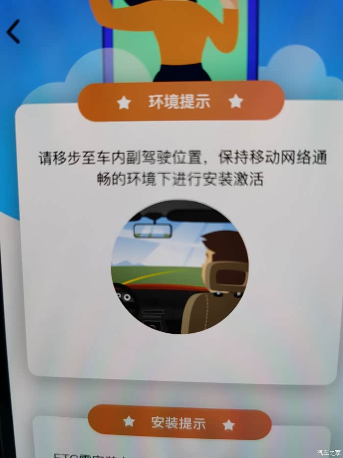

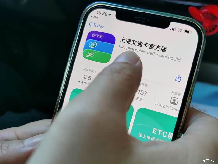

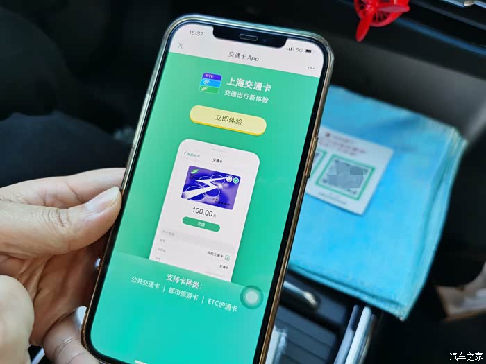

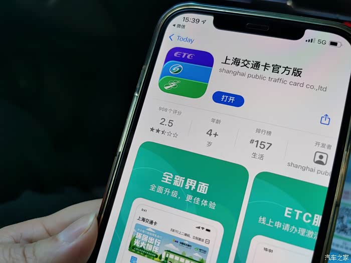

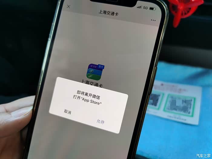

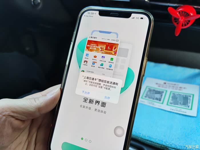

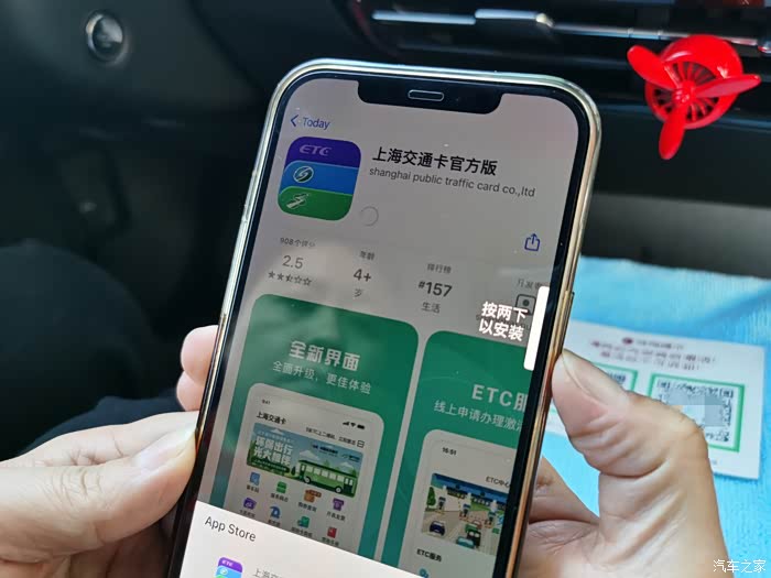

下载APP,绑定激活
首先需要安装上海交通卡APP
苹果手机为安全考虑,只支持正版安装

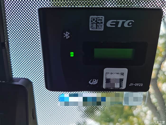

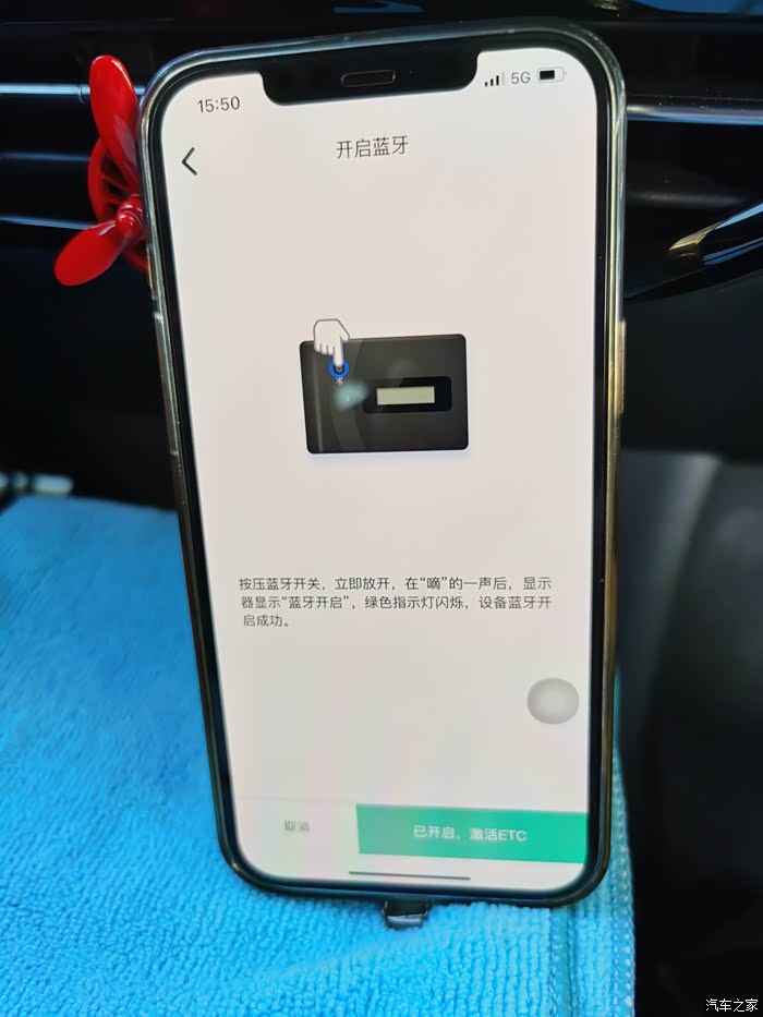

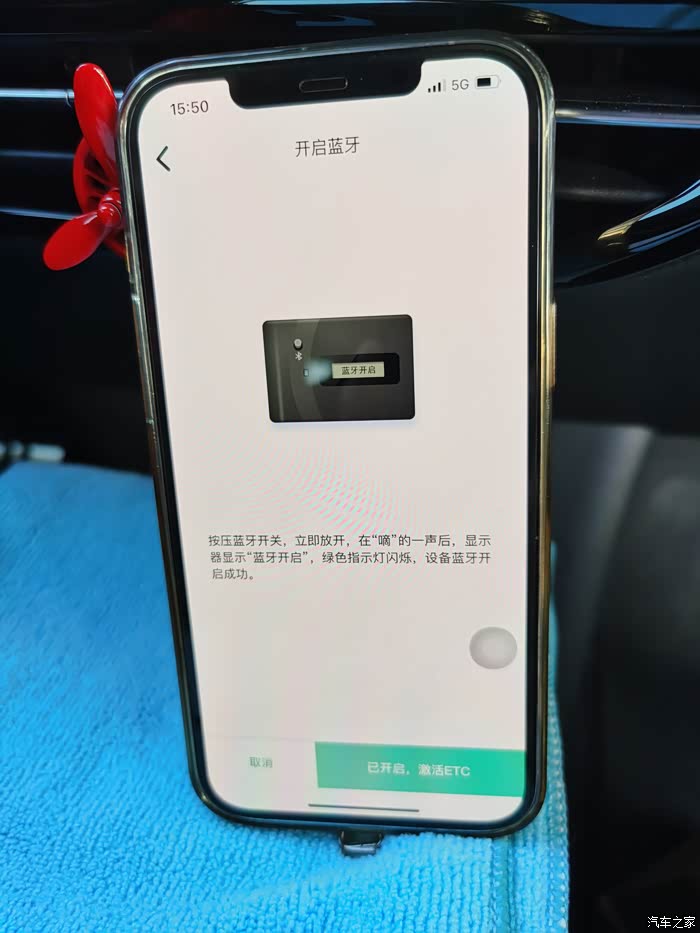

开启手机蓝牙
按压设备上的蓝牙开关,立即放开
在“滴”一声后,显示“蓝牙开启”绿色指示灯闪烁,蓝牙成功开启

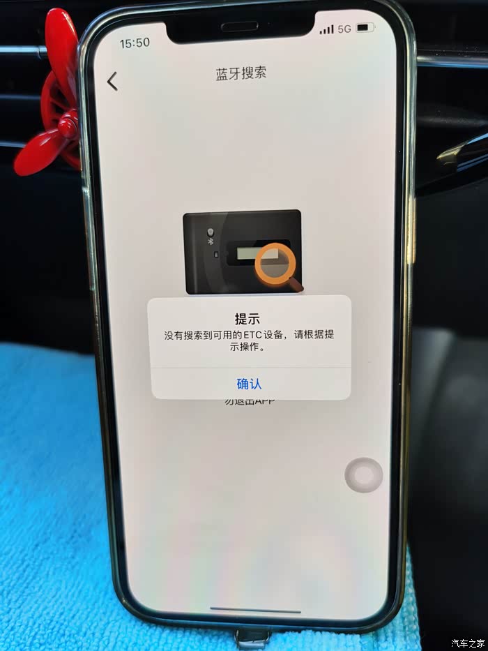

由于超时,提示没有搜索到设备
此时显示蓝牙关闭,重新打开设备蓝牙再一次搜索成功连接

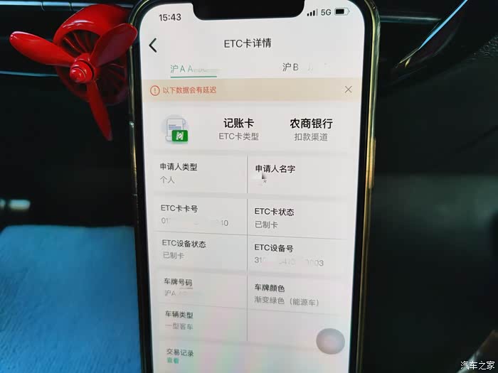

交通卡APP显示未激活状态,可以看到车牌以及银行卡信息
大数据时代,都是实名制

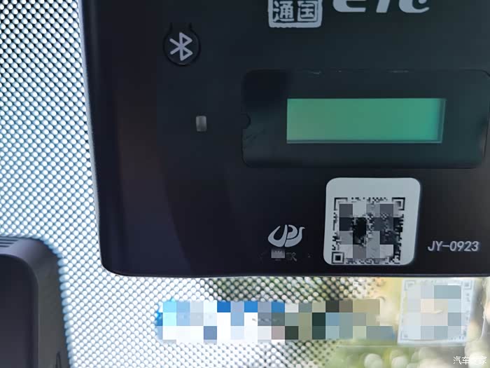

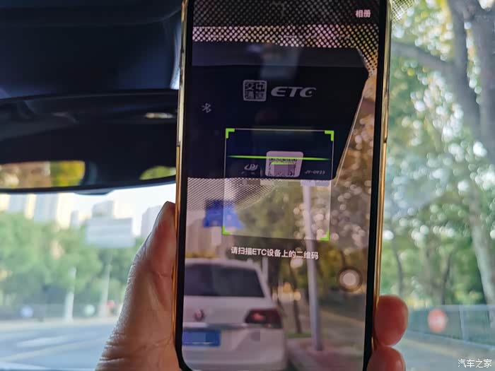

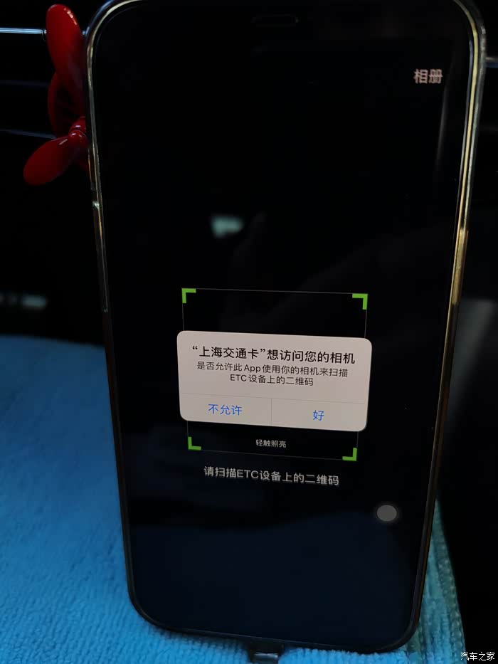

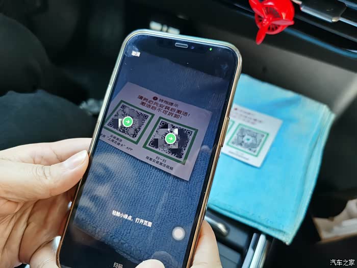

打开手机相机
扫描ETC设备上的二维码

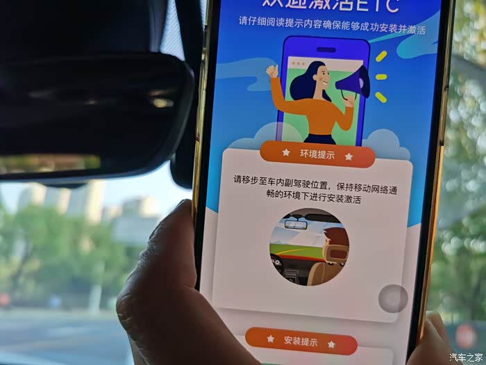

需要联网激活

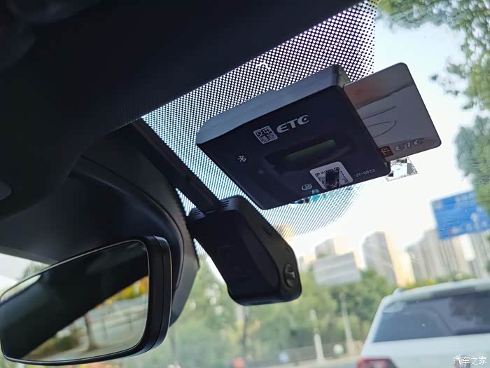

友情提示,安装位置不能影响到卡片的插拔

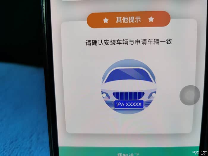

再一次提醒

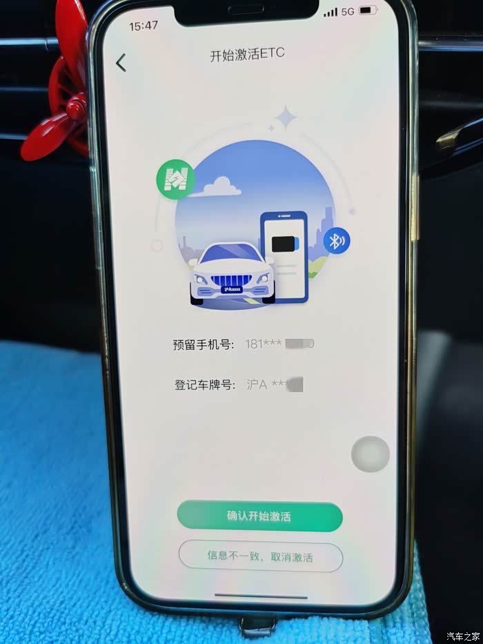

确认信息一致

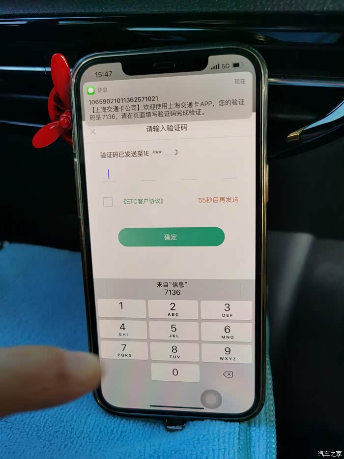

确认激活信息,手机收取验证码

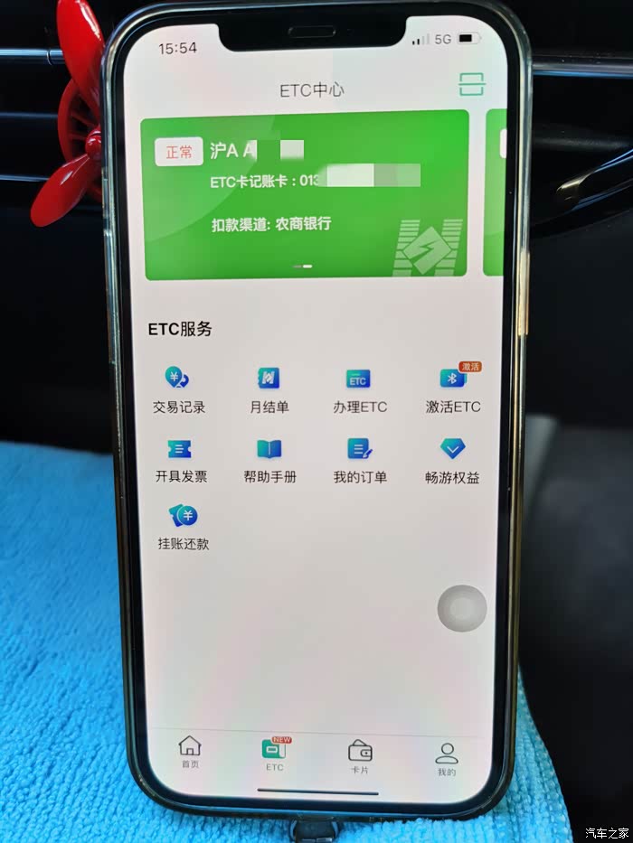

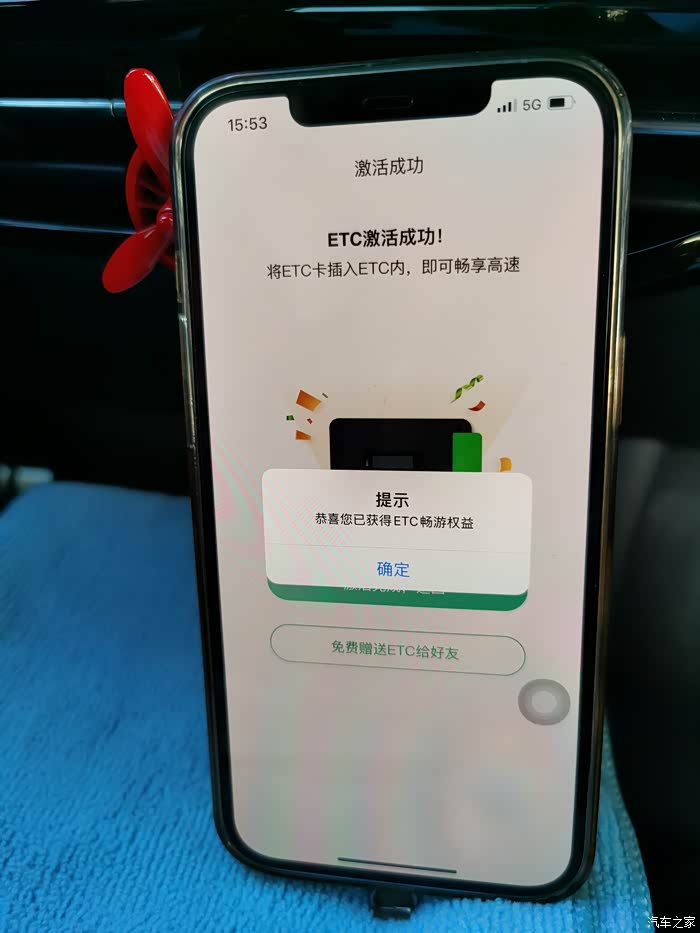

提示激活成功
从此消费记录都可以在APP内看到
