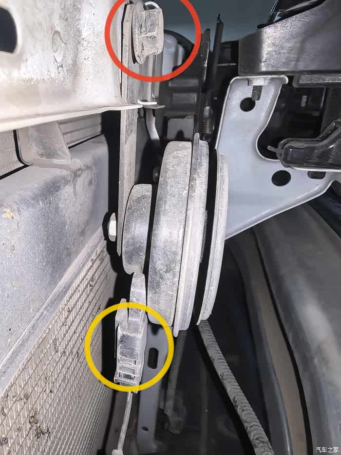

3.用扳手或者螺栓套筒取下原车喇叭螺栓(图2红圈),接着取下喇叭的线束接口(图2黄圈,用手抠一下卡口就能拔出来)
