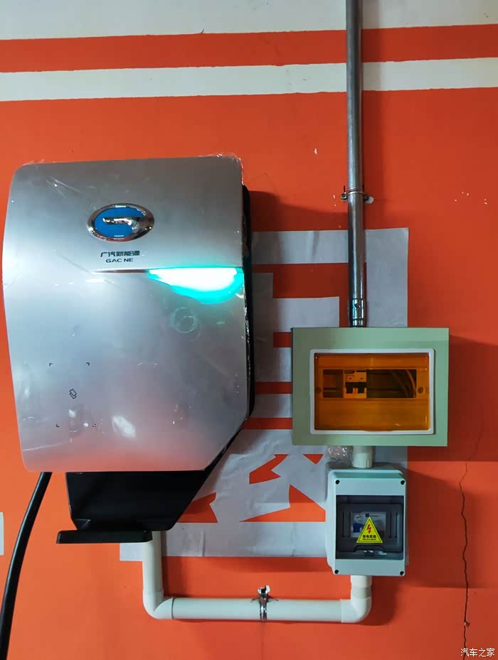

埃安Y的充电桩安装可谓一波三折,为了后续车友少踩坑,把遇到的问题做个汇总,仅供参考~😁
我的安装条件是地下停车位,电表在180米开外的远方。。😭
之前联系好了一个第三方的师傅,谈好了拉线人工费用和安装一共1800大洋。。结果广汽分配的时候没分到那家,分到的公司又不想给拉线,何况官方报价需要十方线55大洋一米,成本太高极大的超出预算。。😭
我遇到的主要问题有:

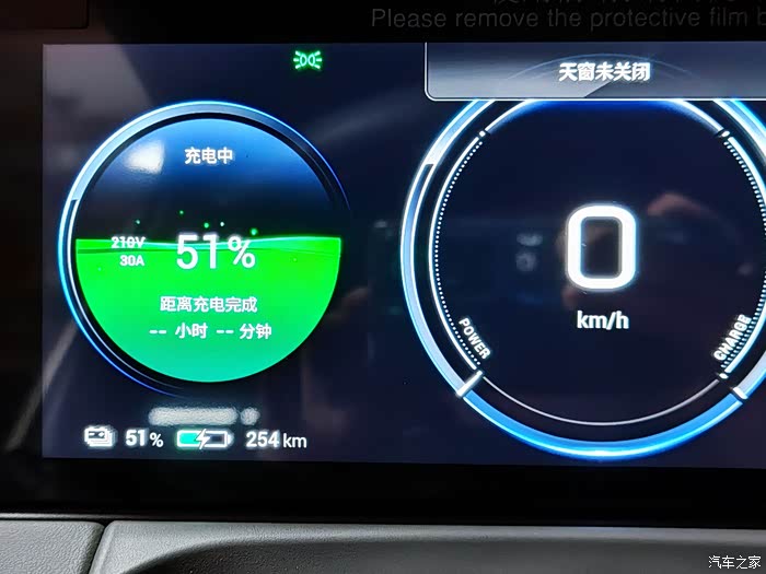

1. 超过100米需要用三芯十方线,要不降压会比较严重,反应到使用上就是充电慢,线容易轻微发热。😱

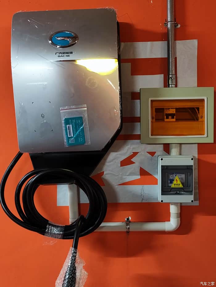

2. 充电桩选配上,可能是2代桩刚出来,师傅也不是很熟练,以为只有APP用网络才能开关,所以地下没信号给按的1代桩,好在刷卡还是比较方便。。其实2代桩可以支持蓝牙连接开启。。所以喜欢好看的朋友,2代是可以选择的。😭

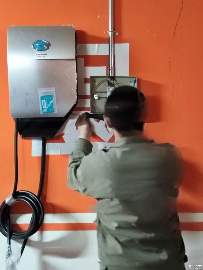

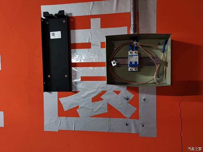

3.线拉好了的话安装还是很快的,打8个孔,安装和拍照大概40~60分钟,然后需要签一些字,问题都不大,师傅会给测试下是否可以正常充电。😁

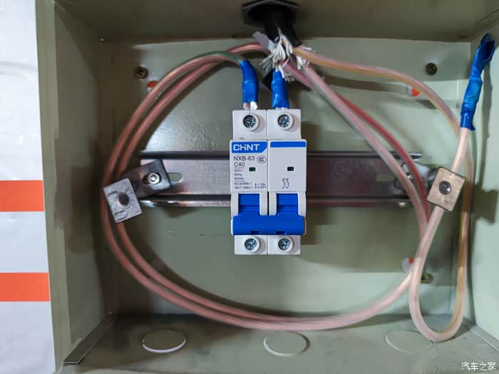

4.忘了说前期准备,电表建议物业来了证明就申请,有些小区位置不多,先到先得,线大概30左右一米,安装费各地不太一样,我这最后是2个师傅一共1100。🤐
接线不太费劲,自己拉线需要安装到空开,之后就可以尽情享用低价电费了~ 电车真香~😍
