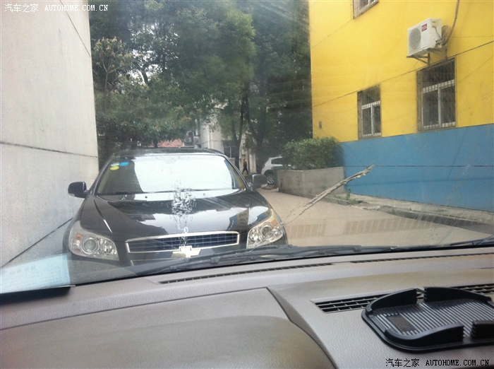

路口等红灯的时候闲着无聊,看玻璃脏了就想喷水刮一下,结果按了半天开关没反应,然后又试了后窗也同样不喷水

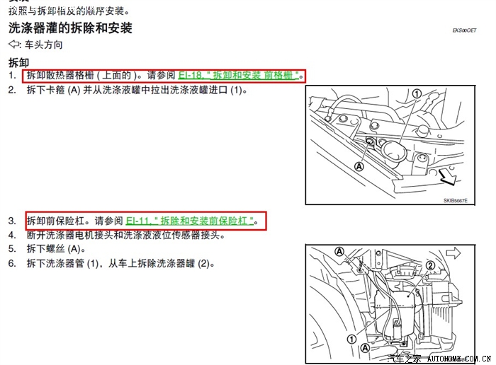

查了日产维修手册,研究了下拆装步骤,就开始检查判断是不是马达坏了
整个过程应该算是非常轻松顺利,20来分钟就可以搞定
查了日产维修手册,发现检查喷水壶马达还不是太简单的活,需要拆卸前保险杠
到车上仔细研究了一番后发现,可以不拆卸前保险杠就完成喷水壶马达的检查

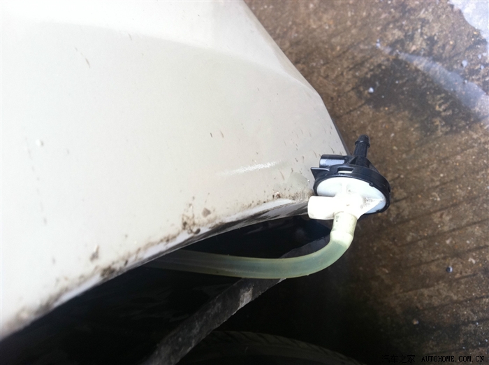

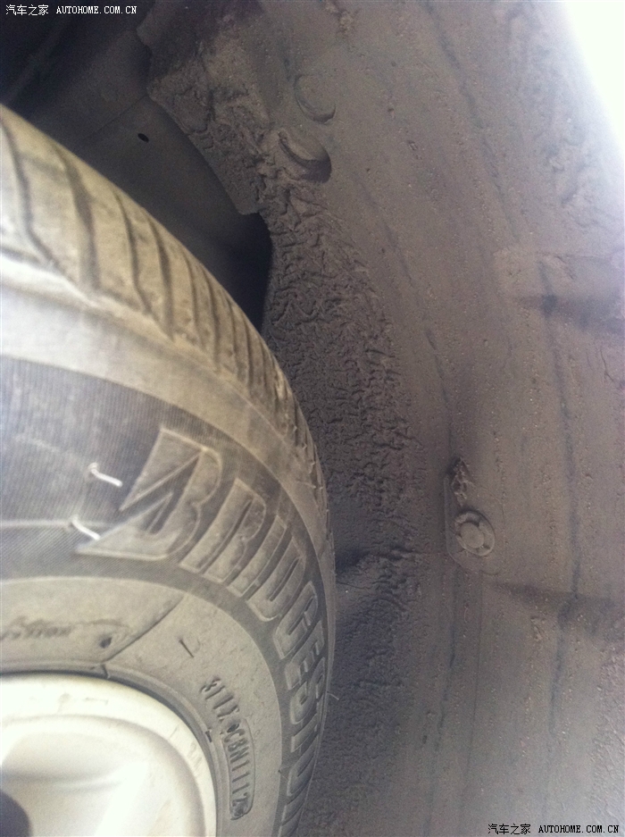

喷水壶的位置就在前保险杠靠右边的位置与右前翼子板内衬板之间,那么拆开翼子板内衬应该就能看到喷水壶了

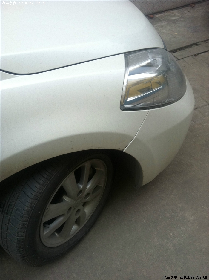

先把方向盘向左打死,腾出操作空间拆开翼子板内衬
拆右前翼子板内衬需要从轮胎那里下手

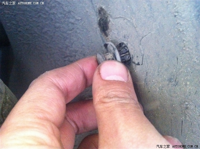

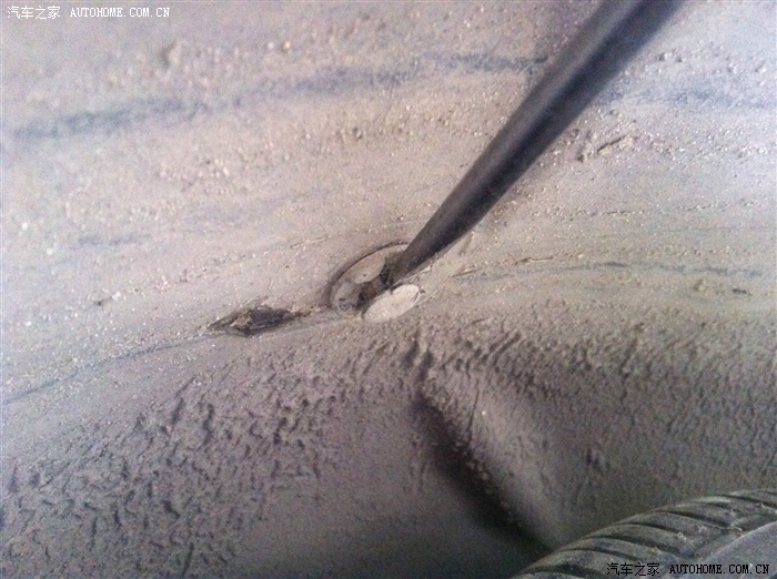

都是塑料卡子,挑开就行(有几个螺丝在车子底部,只是更换喷水壶马达的话不需要把内衬全部拆下来,所以只需要拆掉几个塑料卡就行)
找个平口起子把卡榫挑起就可以把卡子拔出来了
内衬不用完全拆掉,只需要拆开2-3个卡子,只要把内衬与保险杠接缝的位置掰开10几公分能伸手进去就行了

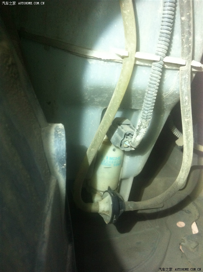

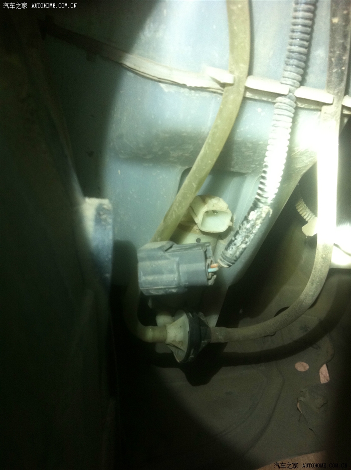

看了一下原车马达的安装位置,顺手抄下了喷水壶马达的型号编码
然后拔掉马达的电源插头,车里坐个人帮忙打开喷水开关,然后用电压表测量插头
开关开启的时候从插头上测量有12V电压,说明电路部分都是好的,问题出在马达或者管路上面。
由于我的车是前后喷水头都不喷水了,2条管路不太可能同时堵塞,所以马达坏掉的可能性应该大于90%了吧
通过测试心里有了底,换马达应该就能修复不喷水的问题了

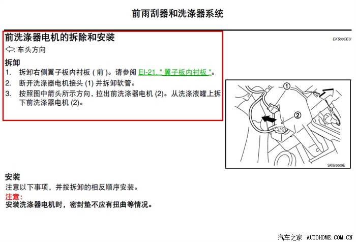

全部检查完回到家再次翻开维修手册看了一下,发现手册中其实已经详细说明了更简单的拆装步骤,只是之前没有仔细有说明
只是之前看了前面的就没往下看了,日产规定的拆装步骤也是拆翼子板内衬

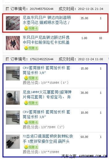

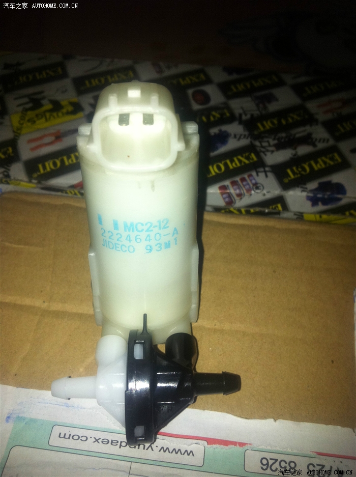

于是上网搜了一下,符合日产这个喷水壶马达型号的还蛮多,从10块到70几块都有,找了一家日产配件店,确认是日产的配套厂生产的马达后下单订了一个马达,35块钱的价钱还算能够接受
顺手又买了一些换火花塞需要用到的工具,周末抽空检查一下火花塞(准备升级成针对针的电装铱铂金火花塞)

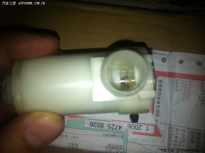

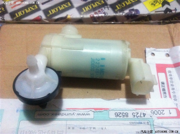

等了2天网购的喷水壶马达到货了,35块钱比4S店的价格肯定是便宜了太多太多,在4S店工时费就要108一小时,实在是不值当为这个去店里修
带后窗喷水的马达是2个出水口的,不带后窗喷水的只有一个白色出水口
质量做工还可以,编号神马的与原厂一致。是配套厂生产的

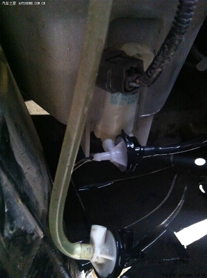

有了新马达剩下的事情就无比简单了,再次拆开内衬,拔下原车的马达

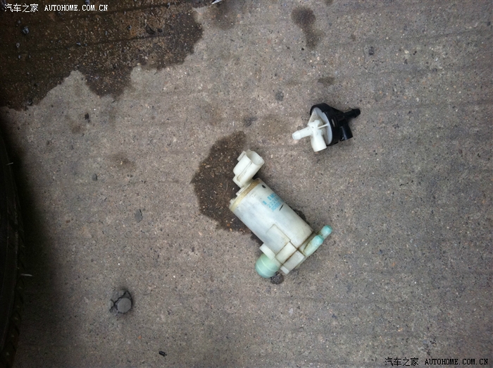

原车马达卡的比较紧,拔了半天马达没下来,出水口倒是先下来了
费了一番劲拔掉了坏马达,马达拔下来水就会往外流
赶紧把新的装上去,再把管子连好(按颜色接管子,白色透明的管子接在白色出水口上,黑色管子接在黑色出水口上。分别是前后窗的喷水管,日产设计的时候就考虑到了检修的问题,特别在颜色上进行了区分,方便检修)

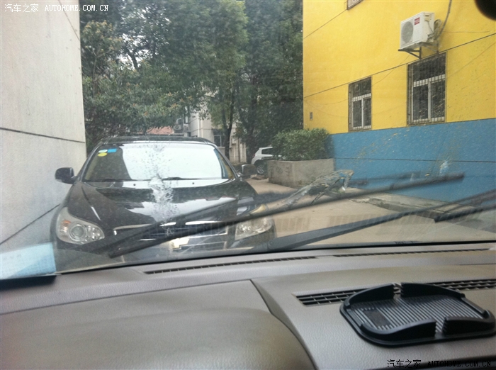

水壶里面没有多少水了,喷出来的量也不多
拆装的时候水都跑光了
终于修好了,又节省了一笔开支
换下来的坏马达

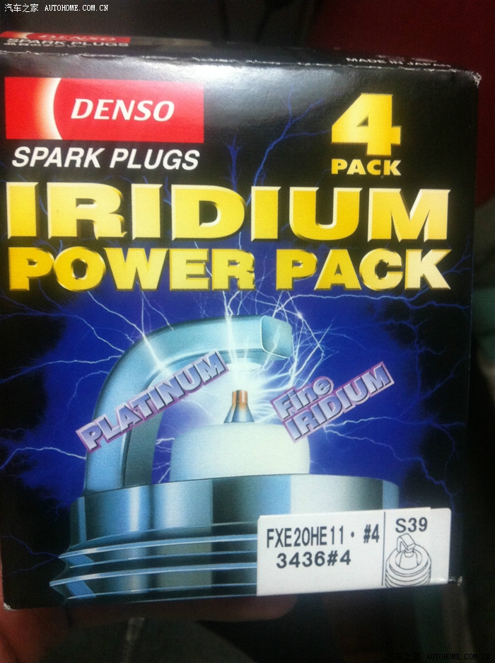

收拾好工具完工!细心的朋友可能会发现,装工具的纸盒里面有一盒火花塞
就是这个了!FXE20HE11 热值6,与日产原厂配的标准型火花塞的热值相同

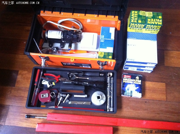

先秀一下最近几天买的工具和工具箱
这些是换火花塞需要用到的全套工具
其实骐达的日常检修需要用到的工具并不多,就这么几件而已
我是将所有需要的工具列个清单,然后找出最佳组合方式,配置了这么一套数量最少但是却能满足所有检修需要的工具
总共花了110多块钱,抽油泵成本也要80几块钱了
然后又买了个漂亮的工具箱,箱子的价格要超过所有工具的价值了

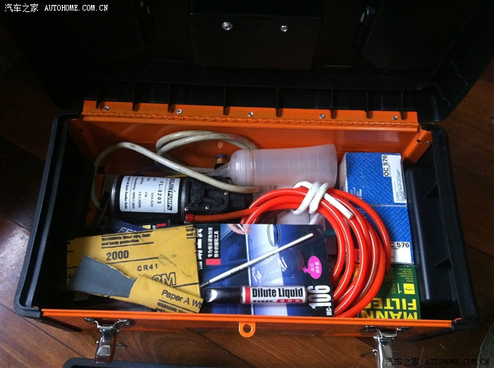

箱子分上下两层,放下所有工具还能空不少位置放一些清洗剂,机滤神马的
这就是我的汽修全部家当了。机滤还有5个足够用3万公里了,空滤3个刚好够3万公里换的
机油随用随买不在家屯着,占位置不说还不划算,因为机油也有保质期的
男人天生就爱跟机械打交道,对于漂亮的工具也同样是爱不释手
折腾了一套能够满足骐达日常检修所需的全部工具
