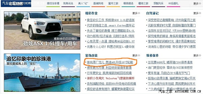

C6升级18寸SLINE奥地利原装轮毂 上首页了感谢编辑和版主的支持
一打开电脑,X个回帖提醒,我估计上首页了,一看具体内容,还真是!第二次上首页,没有啥很特别的感觉但还是有些激动,比较 自己的帖子会被很多人看到,这也是对自己辛苦写帖子的一种肯定,感谢汽车之家的编辑,给了一个那么好的平台让大家有地方一起交流学习,感谢A6L论坛的版主,长期以来的支持,感谢论坛的车友,特别是我那100多位粉丝感谢你们长久以来的支持和鼓励。
上首页了就不能那么马虎了,有时间再拍些详细图片,更新一下帖子,希望对那些想折腾轮毂的朋友有些帮助吧。

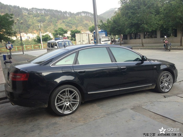

终于找啊找,把目标放在C6的SLINE版那款18寸10幅轮毂上,因为路上也偶尔看到过SLINE版的A6L ,感觉很漂亮很协调,更有我十分喜欢的原厂范。
可决定入手以后才发现,货源是个难题!TB上专搞奥迪原装配件比较大的那几个店铺都找不到货,就算找得到呢,时间也不确定多久可以弄齐,而且价格和我在4S通过熟人问道的相差不大,最后考虑了好久,还是在4S买吧!
这款轮毂4S全国统一价应该是5193每个,当然了,也许有的4S卖4000每个,也许有些卖7000每个也不一定,这还要看当地的实际情况吧。有些4S强制性要套上轮胎一起卖的话,那么单个轮毂+轮胎的价格就已经接近10000元钱了!我在广西这里的4S有朋友,可以单独购买轮毂,轮胎在外边购买,在外边安装,然后再回4S做四轮定位。

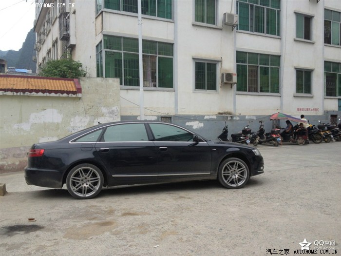

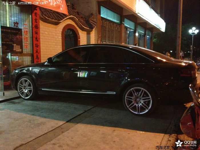

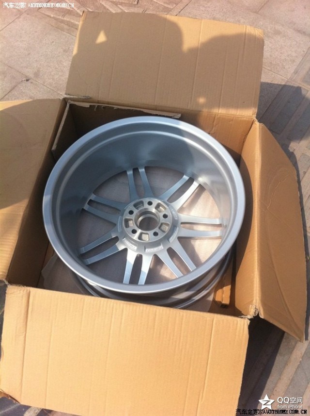

轮毂已经装好10天左右,一直没有时间认真拍些图片,只是安装当天晚上手机简单记录了一些图片。

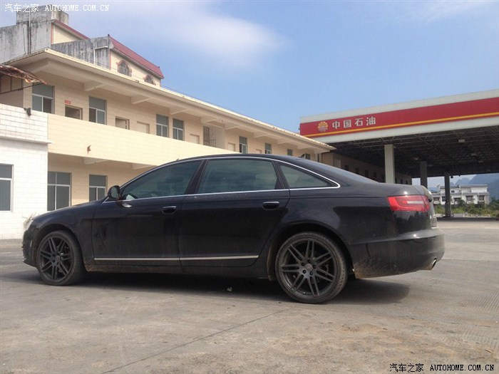

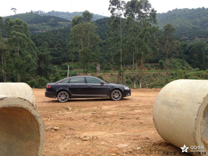

经过这些天的使用,感觉十分不错,轮毂的质量没得说,40的轮胎对舒适性根本没有任何影响,对比同是进口的17寸树杈轮毂,我觉得更优秀。同样的245胎宽,扁平率稍微低一点达到40,对比17寸树杈的45扁平率看起来几乎一样,但是18寸的SLINE我觉得就比树杈漂亮多、稀有多了,起码不像树杈,山寨货到处可以买到,这款SLINE的18寸连山寨的都没得卖!
看到论坛有人问过这款轮毂,可能因为太稀少了,了解的人不多,我入手以后就简单说说我对这款轮毂的认识吧,也让后面想升级的人有个参考:

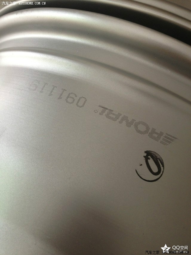

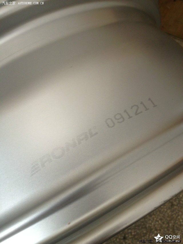

轮毂出处:A6L C6 SLINE版本的原配轮毂
轮毂产地:奥地利
轮毂参数:5X112 ET43 8JX18 57.1
轮毂配套的轮胎:245 40 18
轮毂价格:我们这边4S的价格是5193每个(全国各地可能不一样,我这里的价格仅做为参考)

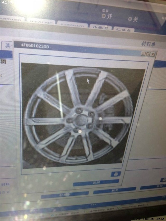

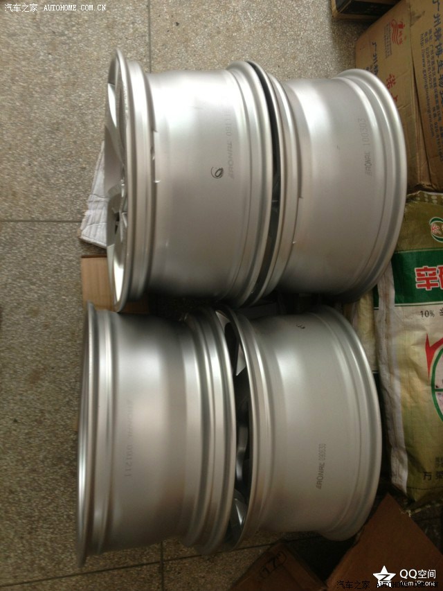

这张图是在4S备件库的电脑查询轮毂的时候拍的,那个时候起我就已经决定买下来了。
换来换去好几套轮毂以后,18寸最合适吧,在美观、实用、舒适、操控方面都得到很好的平衡。下面就把C6所有原装轮毂16-18寸的都简单说说吧。

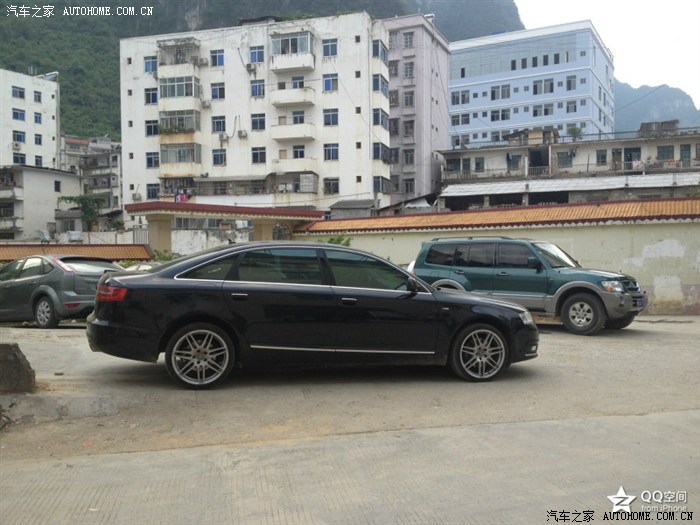

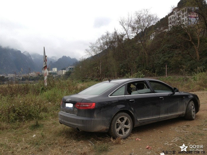

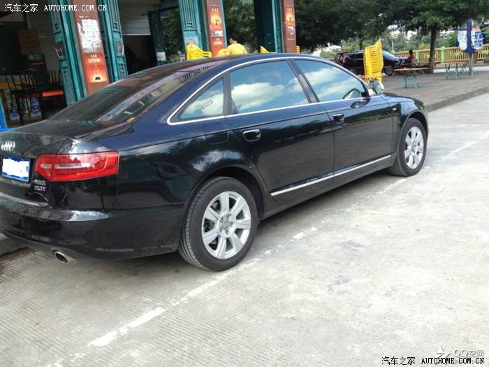

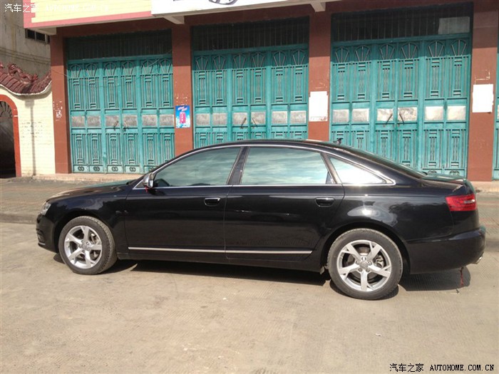

首先是原装16寸,戴卡生产的,样子难看,配A6L这种大型车很小气,优点是舒适型相对好一些,55扁平率的轮胎过滤路面的震动也很好,不过我不喜欢那种毫无回馈的感觉。

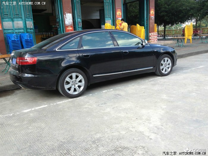

C6 17寸的轮毂一共有3种,最普通是2.4配套那种,其次是顶配四驱配套的17寸进口树杈形状轮毂,还有一款大条五福2.8配套的轮毂,见的比较少,这里就不说了。17寸轮毂配套的轮胎是225 50 17和245 45 17,我感觉225是最搭A6L的,很中庸很舒服,也不像16寸那么小气,当然这只适合没啥激情的车主换上245以后才发现原来这个行政级轿车那么稳!明显和225的感觉很不一样,感觉车子随时都牢牢的抓住地面,45的扁平率很正常,很合适日常使用。至于宽胎耗油的理论我觉得就扯谈了,不是很夸张的情况下,油耗大小基本上是与开车的习惯和路况有直接关系,胎宽胎窄对油耗影响
很小。

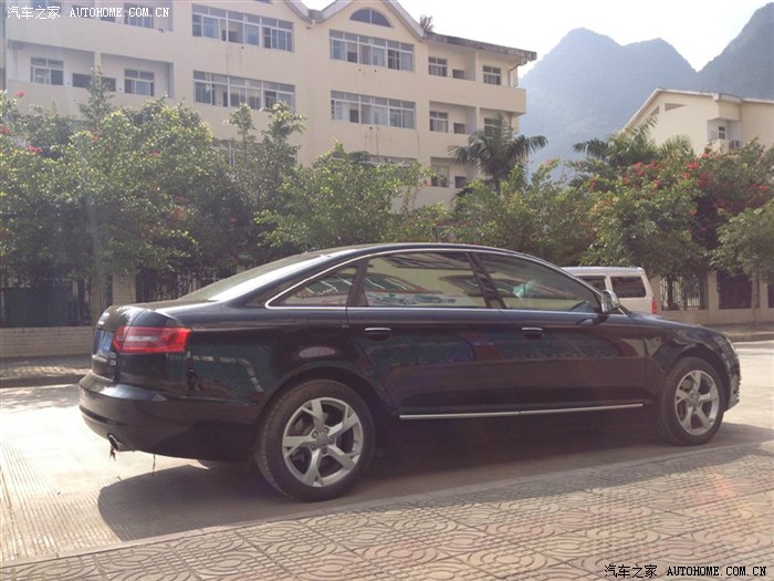

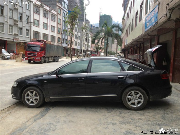

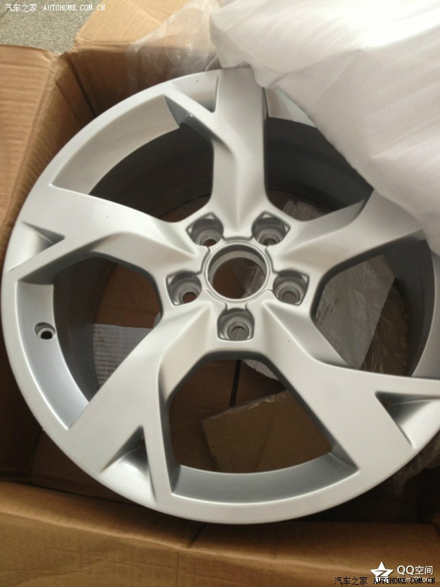

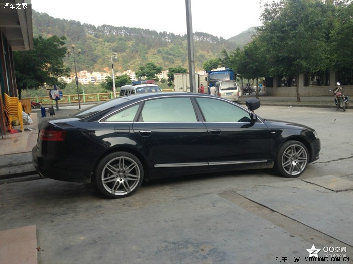

17寸7幅轮毂,2.4 2.7 2.8配套,轮胎是225 50 17.
很中庸很普通很搭配A6L原始风格的一套轮毂

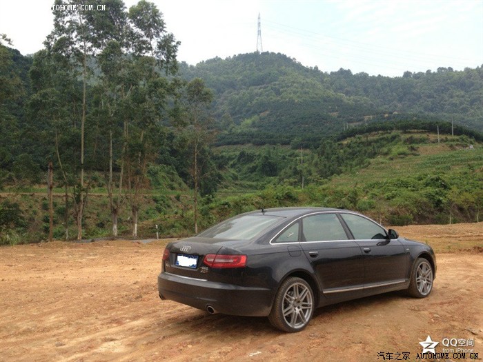

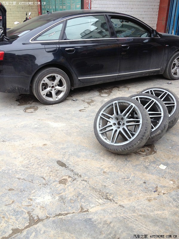

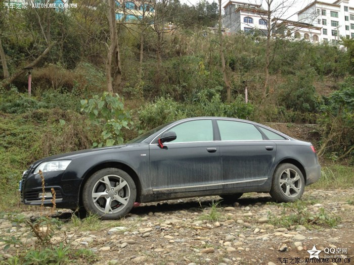

17寸树杈轮毂,捷克进口,3.0T配套。
轮毂侧面的镭射喷码
配套的轮胎是245 45 17
其实A6L配17寸树杈最合适了,但17寸稍微小了一点点,如果有18寸的树杈轮毂我想就完美了。

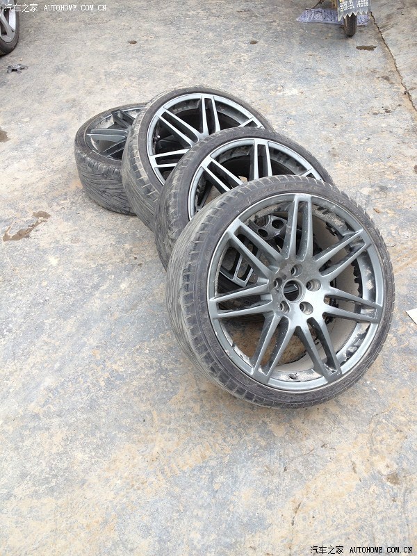

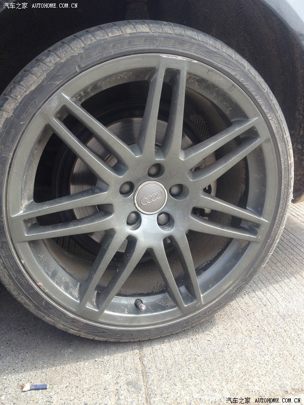

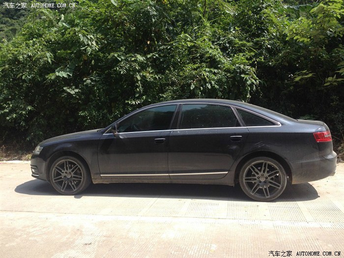

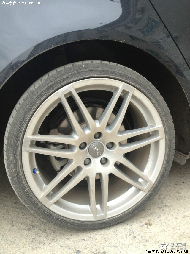

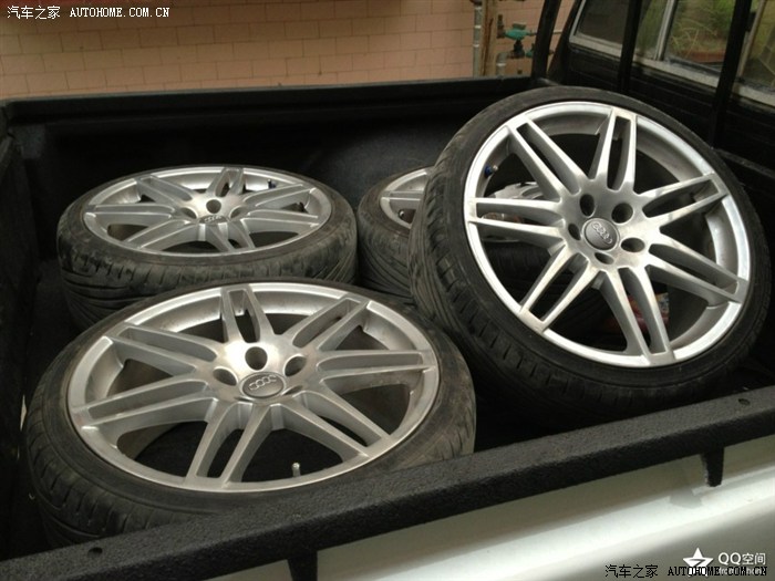

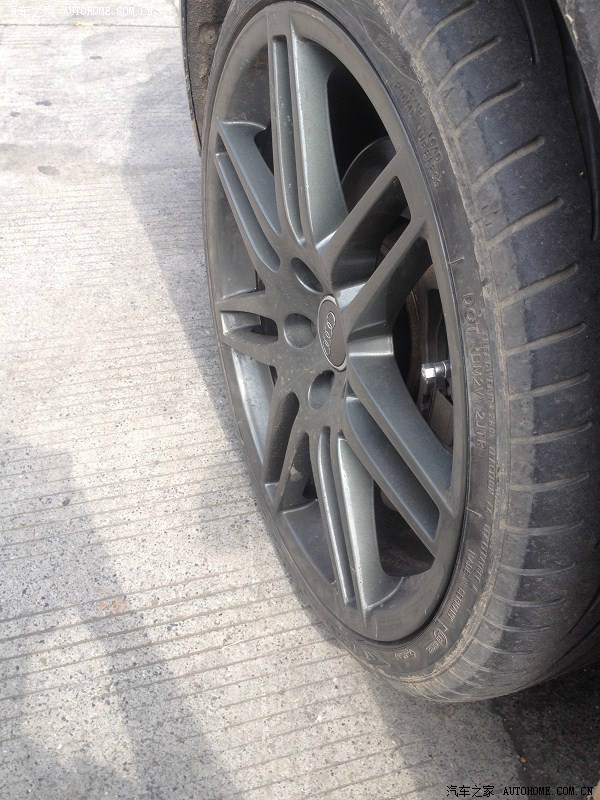

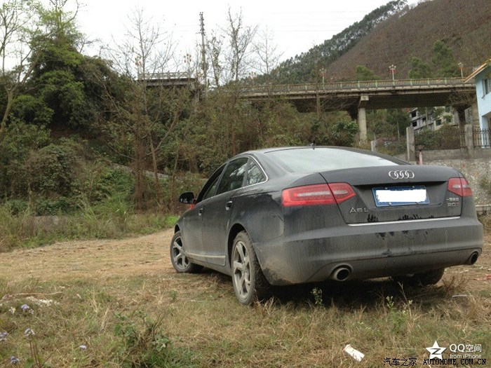

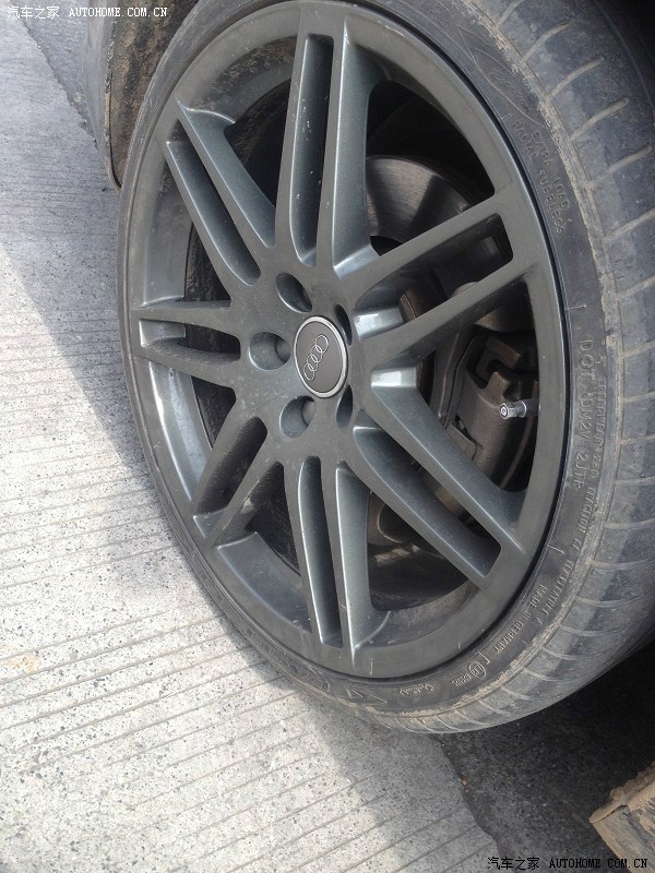

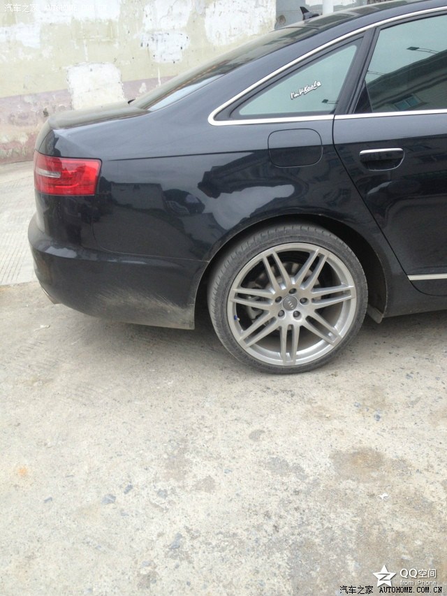

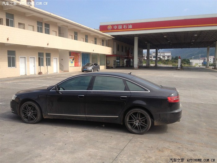

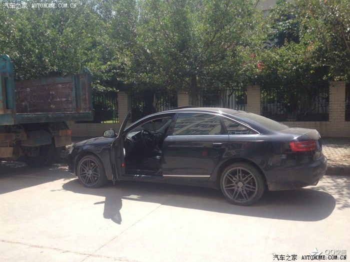

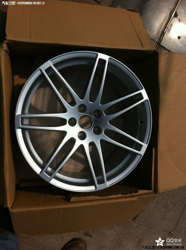

19寸轮毂未换避震的样子真的有点像越野车。这个轮毂是上一代RS4原装的,19寸,8.5J,中心距57.1 A6L C6也可以完美使用,买回来以后一直没换避震,所以这套19寸轮毂装上去也不怎么协调。加上19寸轮胎太贵了,考虑好久还是买了现在这套18寸的SLINE轮毂,19寸的留着吧。
轮毂原来是银色,自己改的灰色,看起来好像有点山寨
