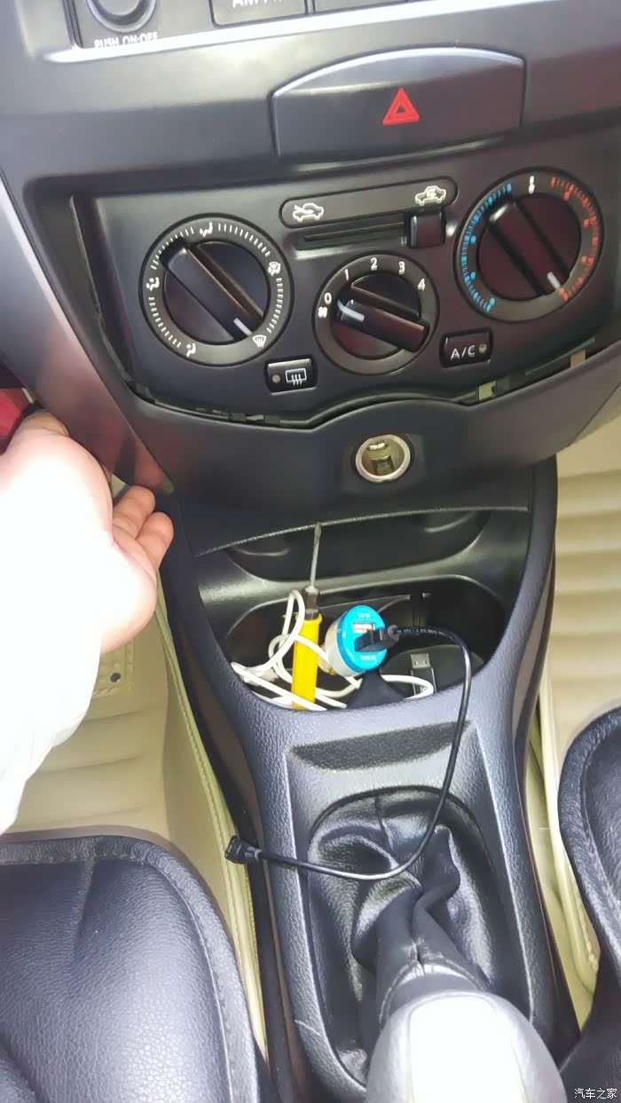

先拧掉双闪开关右侧螺丝。

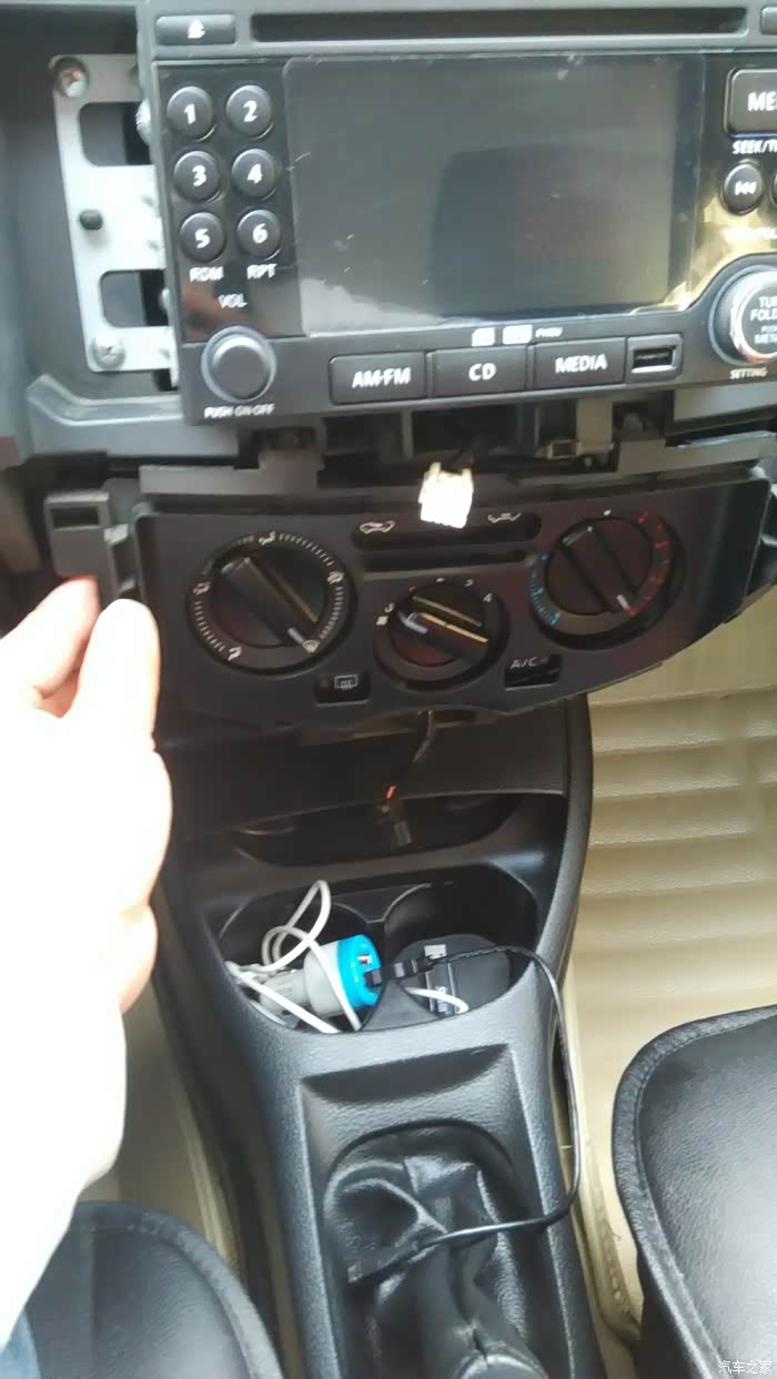

双手扳住点烟器两侧向外拉。

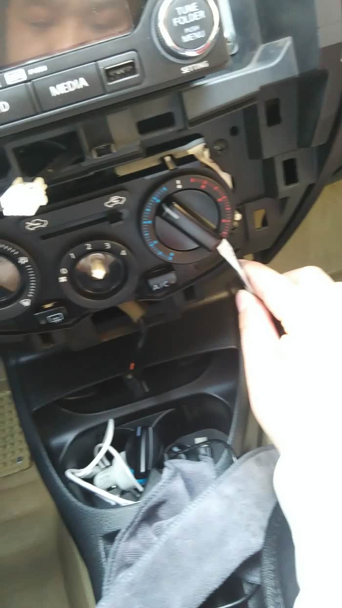

把空调内外循环调节盖子去掉,扣住左右两侧就可以拉出,没有螺丝都是卡扣。
用平口螺丝刀撬旋钮这个位置就可以把旋钮撬下来。
旋钮去掉后用小的平口螺丝刀去掉最后的盖子(刻度指示),上下左右各有一个卡子小心翘起就可以了。

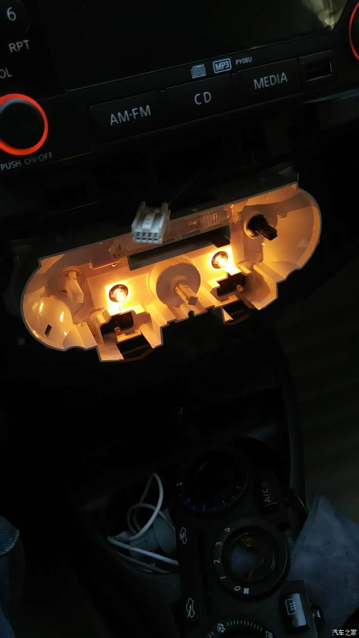

这是原车背光灯亮度。

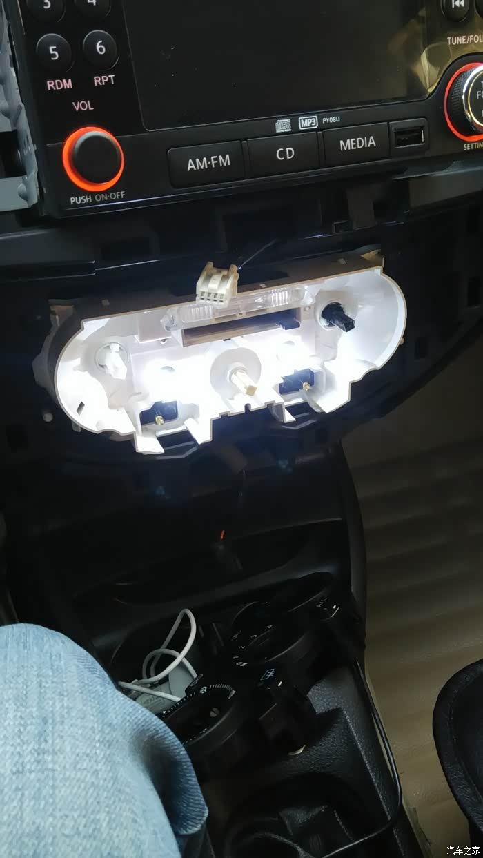

换上LED灯的亮度,亮度提高很多。LED分正负极,插上不亮换下方向就行(180度)。
然后复原空调控制按钮区域,下面开始拆仪表。

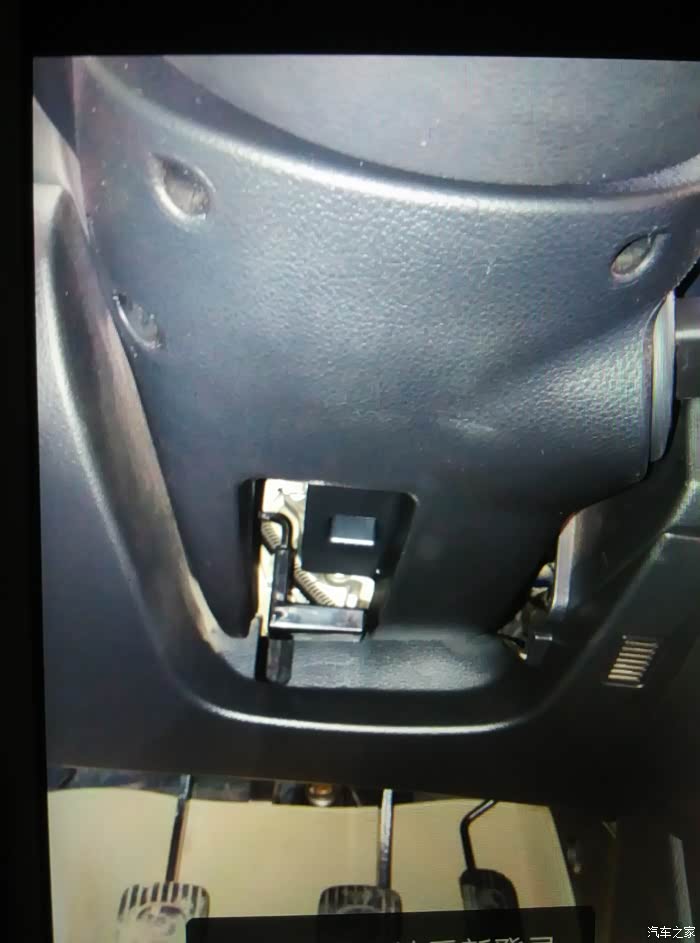

先扭动掉方向盘下盖儿三个螺丝,拿掉上盖。
拿掉上盖儿的样子,然后把方向盘调到最低处给上边腾出操作空间。

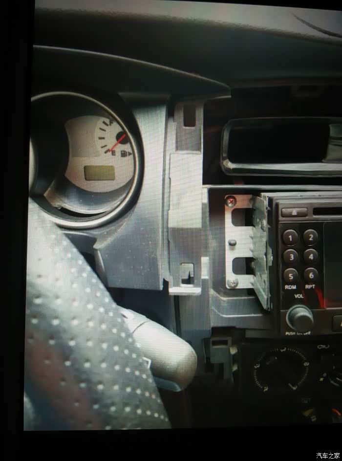

扣住仪表装饰板下部和右侧向外拉就可把仪表装饰板拉出(这个没有螺丝全部是卡扣)
扣掉装饰板的仪表。仪表只有一个螺丝在上部中间,拧掉螺丝后小面两边是两个卡扣向外拉即可拉出。

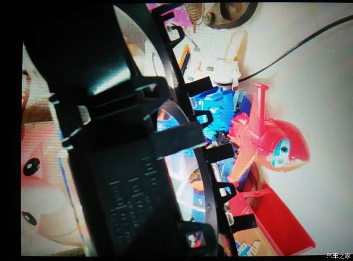

下来就是拆掉仪表最上边盖子,没有螺丝都是图中这样的卡扣。

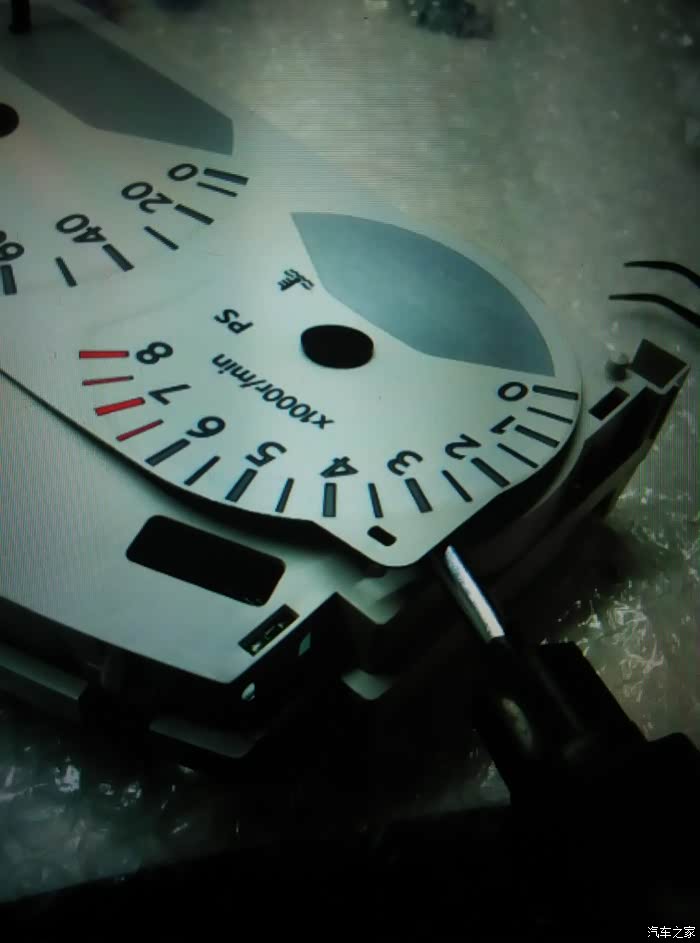

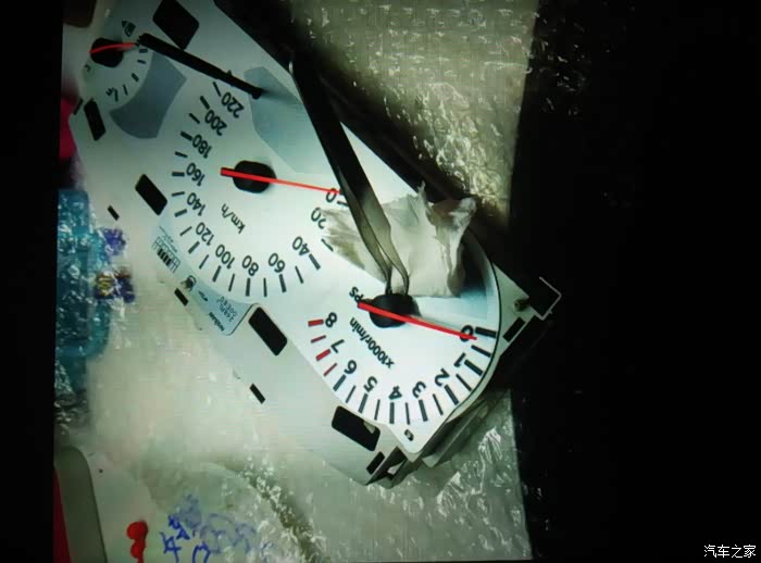

拆掉上面玻璃盖子的仪表(其实不是玻璃,就是亚力克)。用长尖带弯的镊子去掉仪表指针,镊子和仪表盘之间垫上毛巾什么的防止划伤仪表。

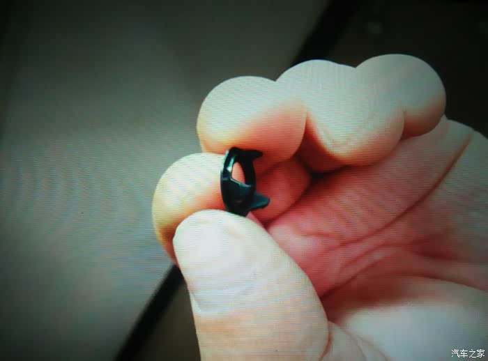

每个指针中间都有个圆形卡扣,这是我的去除方法,平口螺丝刀搞定。
卡扣的“真身”

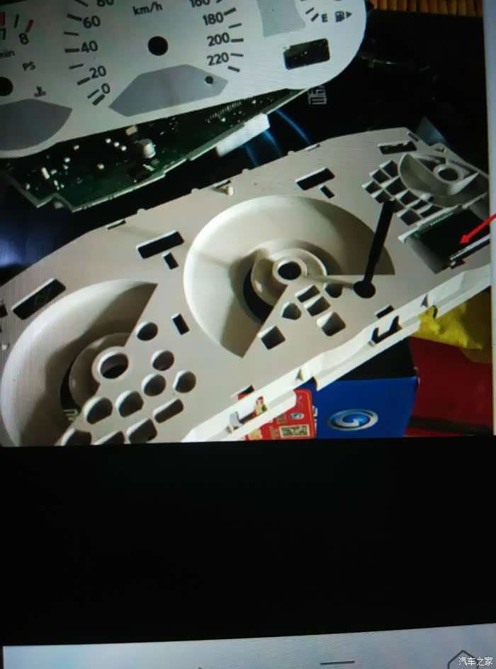

刻度板去掉后开始拆屏,屏是插拔式的小心拆除不要用硬的东西撬很容易悲剧。(这个部分忘拍照片,借论坛上车友图片一用)。
接下来就是拆除原车LED(红线处)转速表2个;速度表3个;油量表1个;液晶显示屏2个,共八个。烙铁建议用尖头儿的,LED是有正负极之分,缺口处是负极。仪表上有小白点处是负极,不要搞错了。

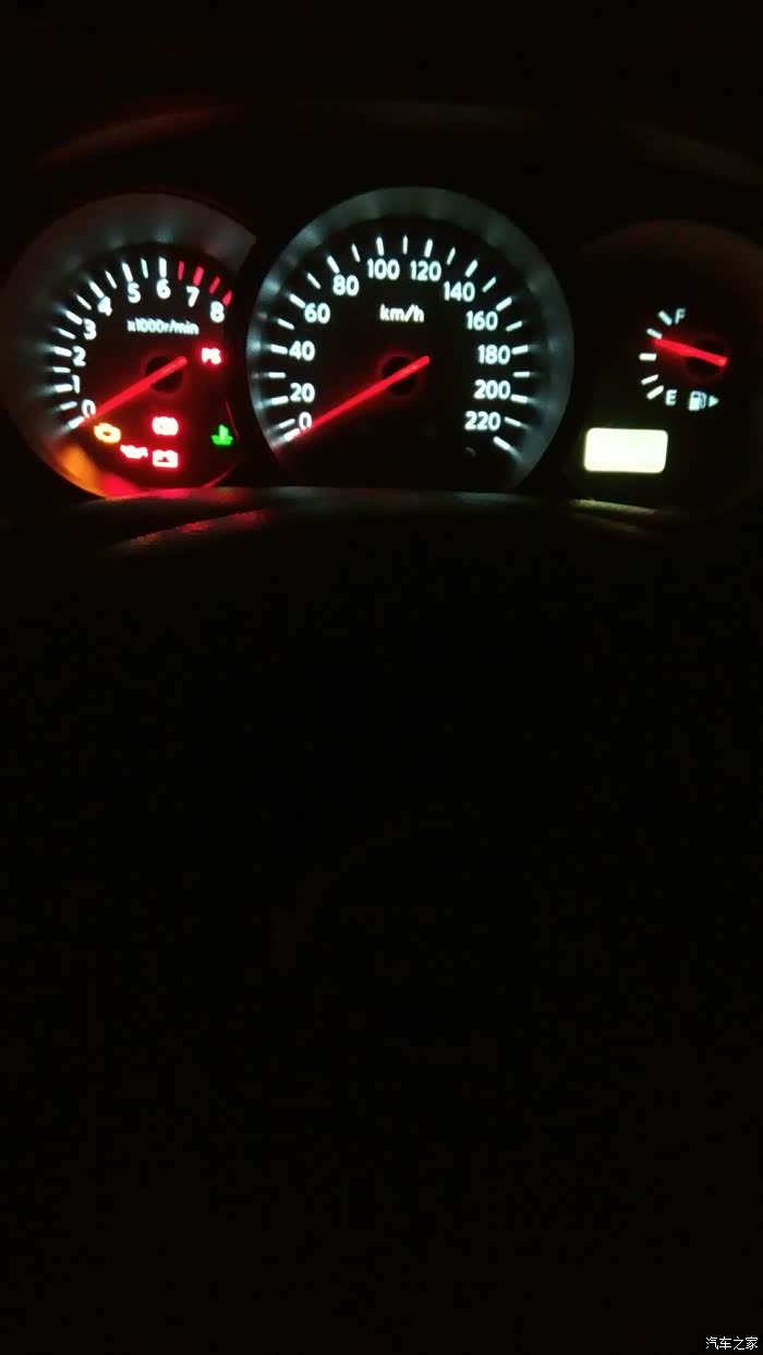

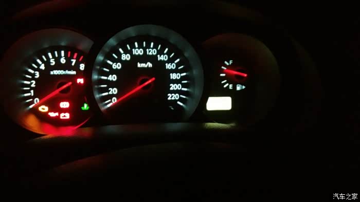

改后效果,手机有些垃圾白平衡有些不准。图片上看有些偏绿偏荧光色实际上是正白很漂亮。
咱们骊威的仪表没有开大灯自动降低亮度功能,所以我的LED灯买的都是普亮,没有买高亮的害怕晚上开车刺眼睛影响行车安全。

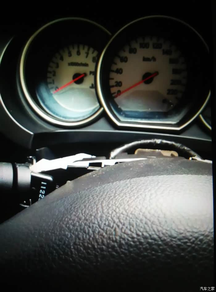

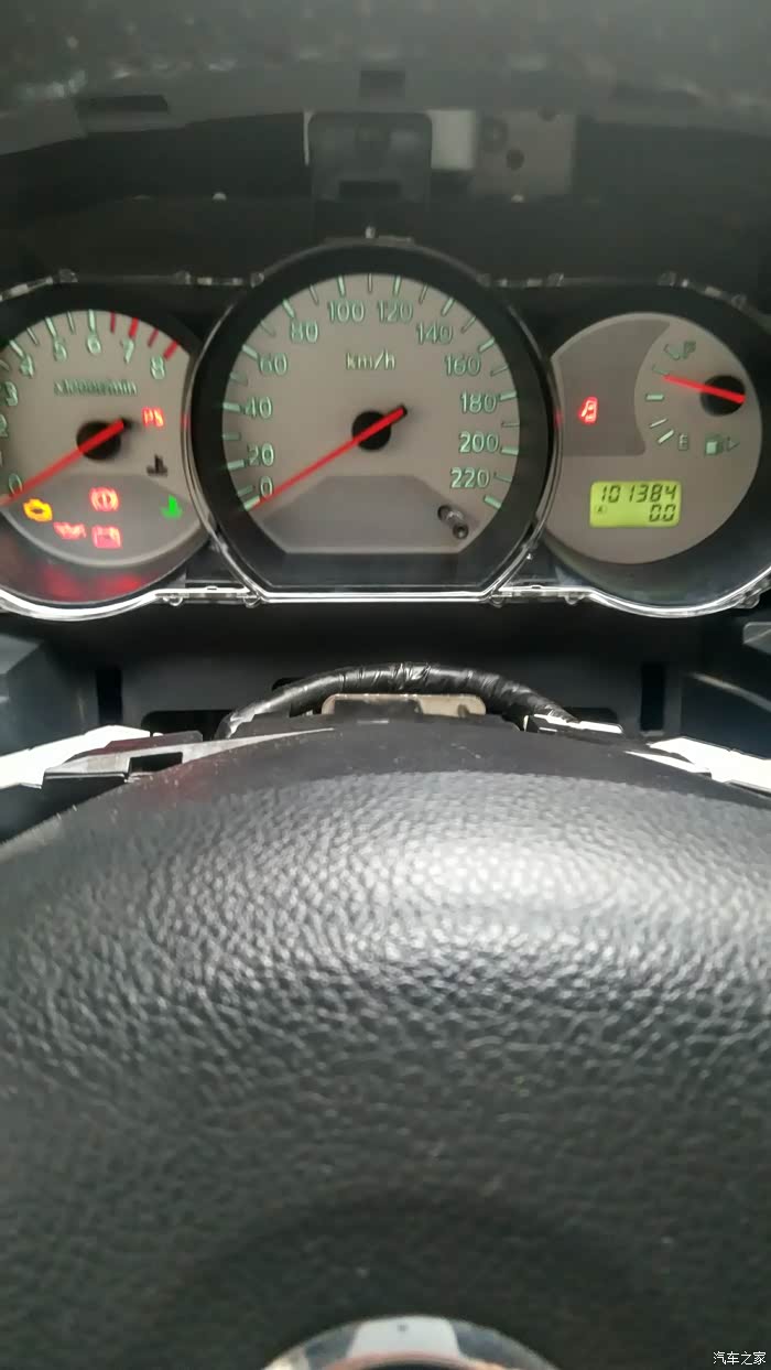

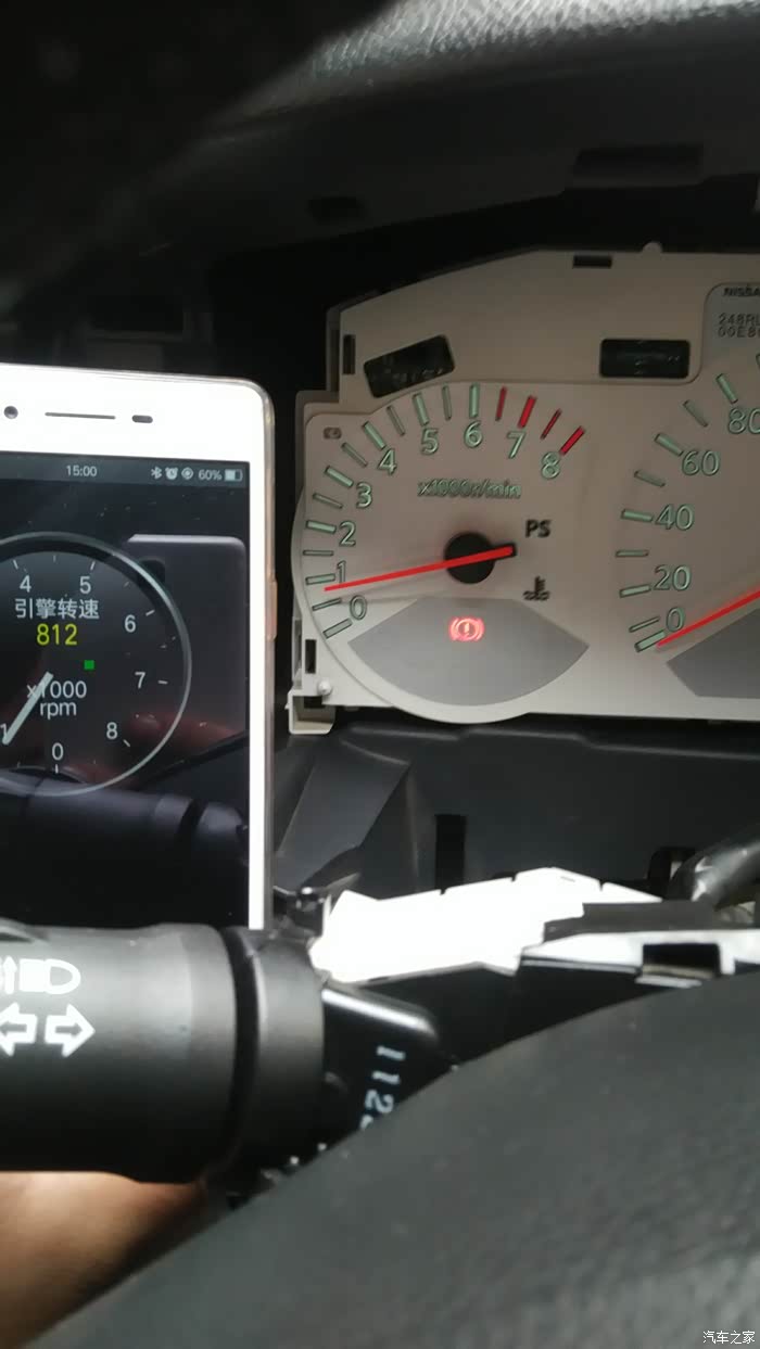

前两天买了OBD,测试骊威水温正常后的转速为800转左右。但是咱们骊威的指针指在900位置,看着有些不爽正好趁此时调整。看OBD软件显示和车辆转速显示对比。

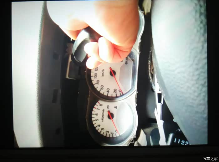

另外说明下指针重新安装校对方法;仪表断电后重新插好(仪表后插接件)等待20秒仪表各个表芯会自动回位最低处,(此时指针会上下反复的动)然后对准0刻度插好指针;仪表断电重新插好20秒后看指针位置是否在0刻度,如不在重新拔掉调整。油表最低处是指针在字母“E”的左上角尖处。

这是改的普亮LED晚上效果个人感觉已经足够亮了。

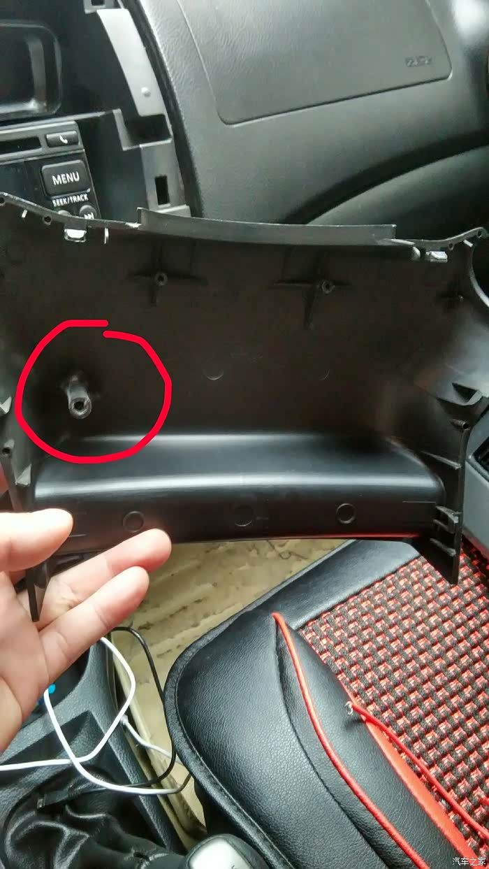

更正下,如果在改装中只卸掉方向盘下面的上盖儿,无需三个螺丝都卸掉只拧掉左侧下面的即可(只有一个螺丝固定上盖儿)。看下面图大家就明白了。
上盖儿的唯一固定螺丝孔,就是左侧下面的那个。
