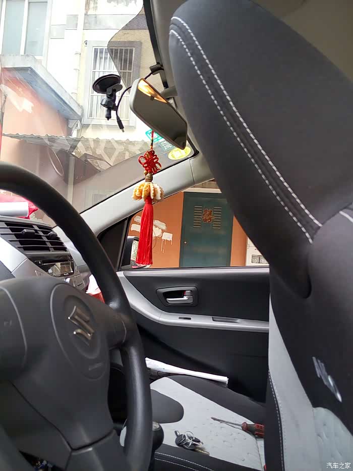

奥拓前排两个座椅角度调到限位处就不能再放下。目测后面还有点距离,要是能把座椅角度调节限位解除的话停车休息躺着会更加舒服!而且改动以后应该对车辆方面没有影响!前段时间看拓友国欣种业的改动作业,于是有了解除前排座椅角度调节限位的作业。在此表示对国欣种业拓友深深的感谢!

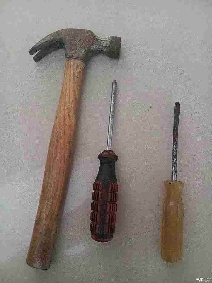

需要用到的工具!

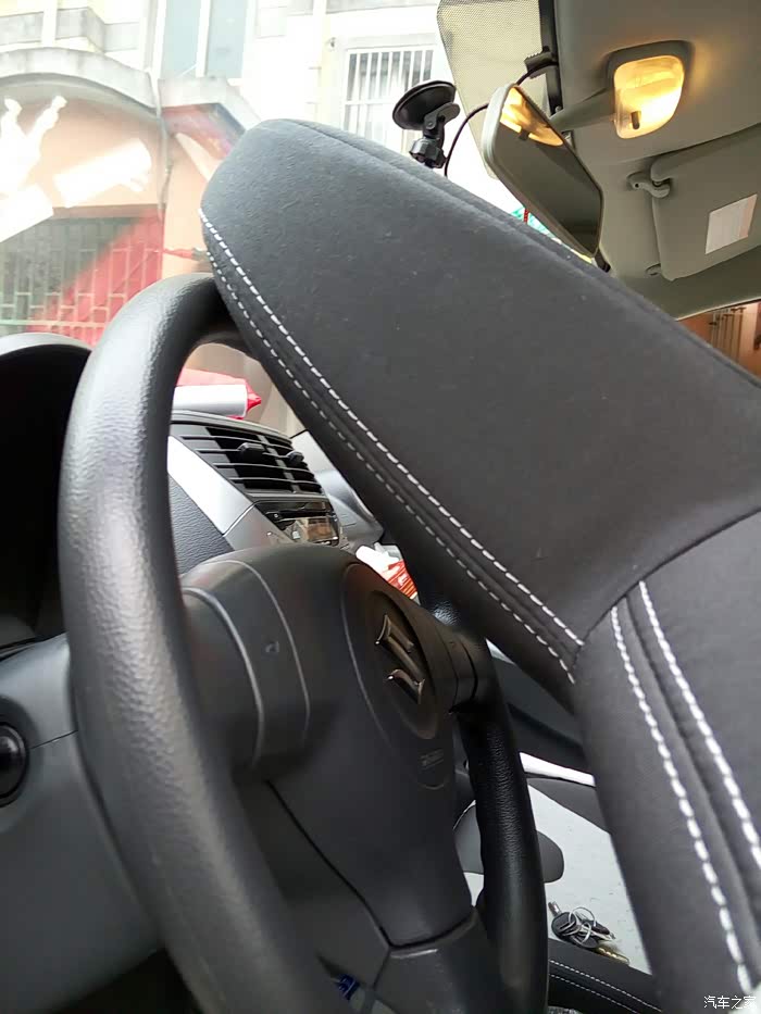

改造前驾驶位前倾只能到这个角度
改造以后座椅前倾角度变成这样,效果还是比较明显的!

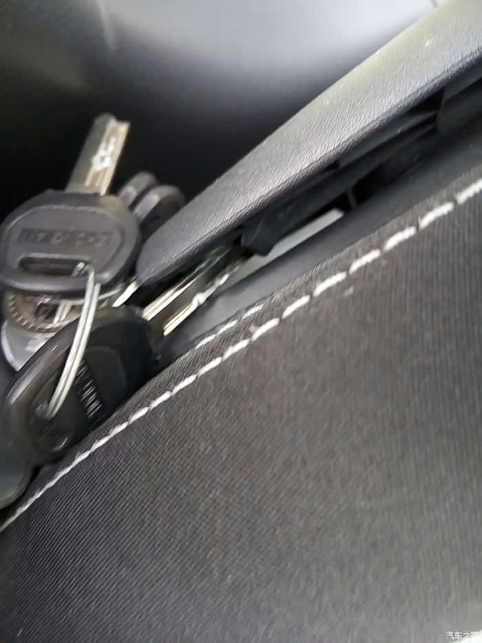

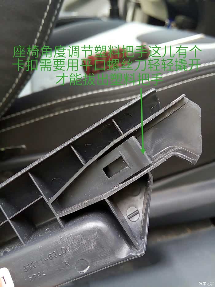

一个座椅有两个角度调节器限位,这是副驾驶位右边角度调节器,首先要将座椅角度调节的塑料把手拔掉(有个小小的窍门)。
当时没有想到要用平口螺丝刀,因此没有带临时用钥匙这样顶开卡子就可以拔出塑料把手了。
这是把塑料手反面的图片

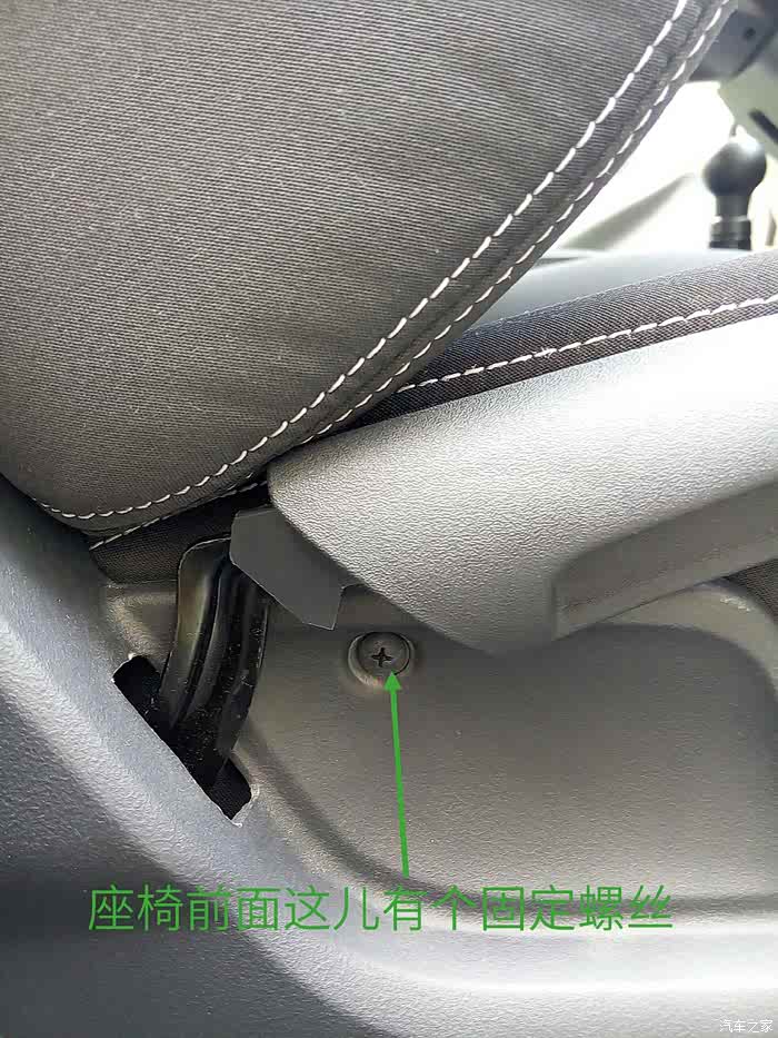

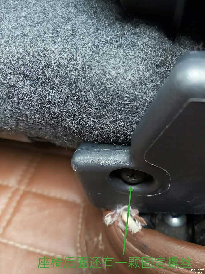

接下来就要拆除座椅角度调节器上的塑料面罩

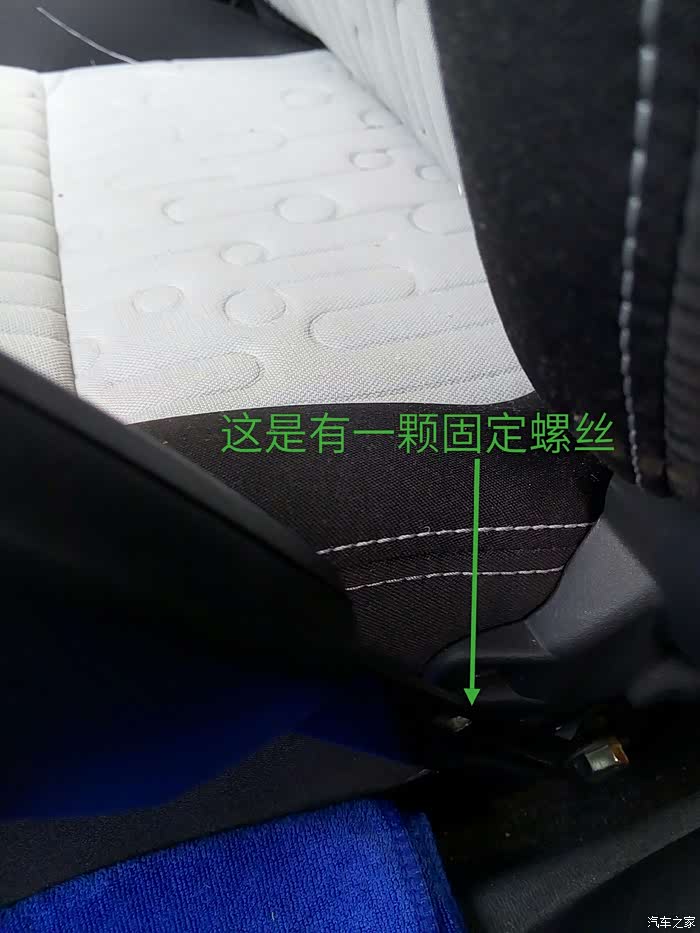

这颗螺丝在座椅后面的右下部

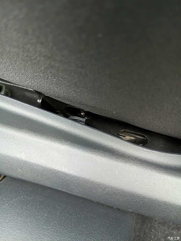

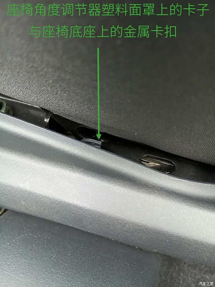

座椅角度调节器塑料面罩固定螺丝拆了以后,请注意塑料面罩后面的卡子。
将座椅角度调节器面罩轻轻向后推就取下来

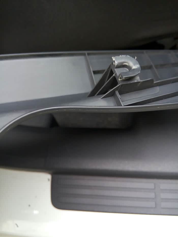

塑料面罩上卡子特写
因为我一开始不知道塑料面罩怎么拿下来而直接向外扒,所以塑料卡子受伤了!

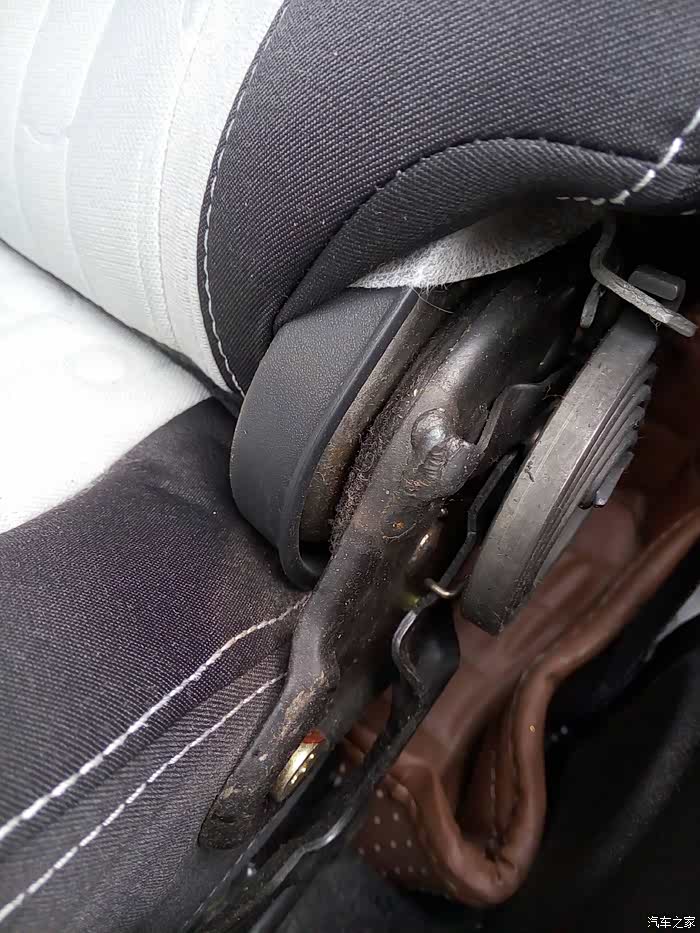

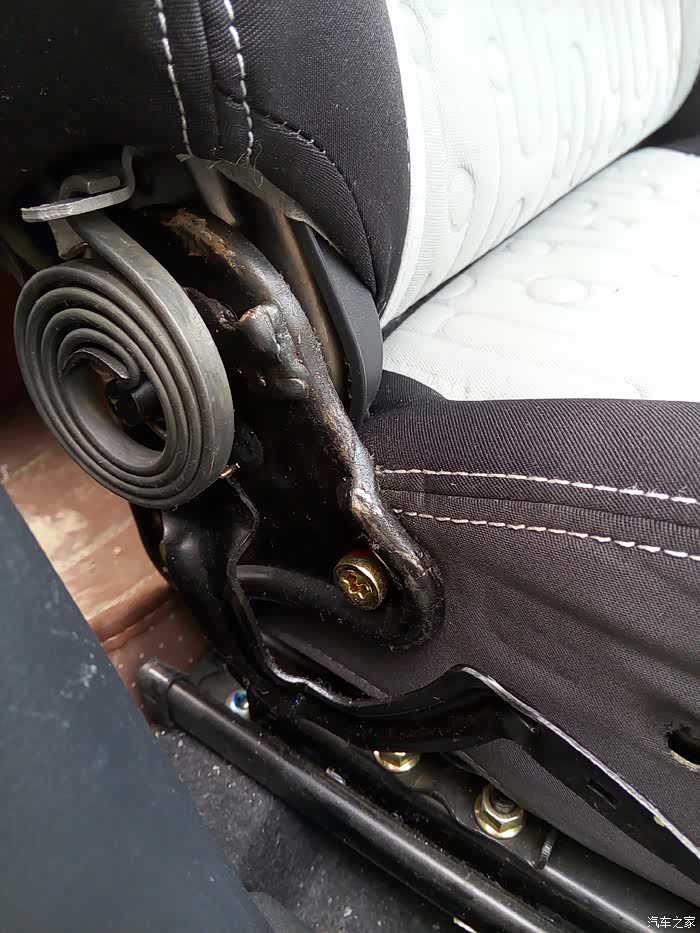

脱掉外衣以后的座椅角度调节器

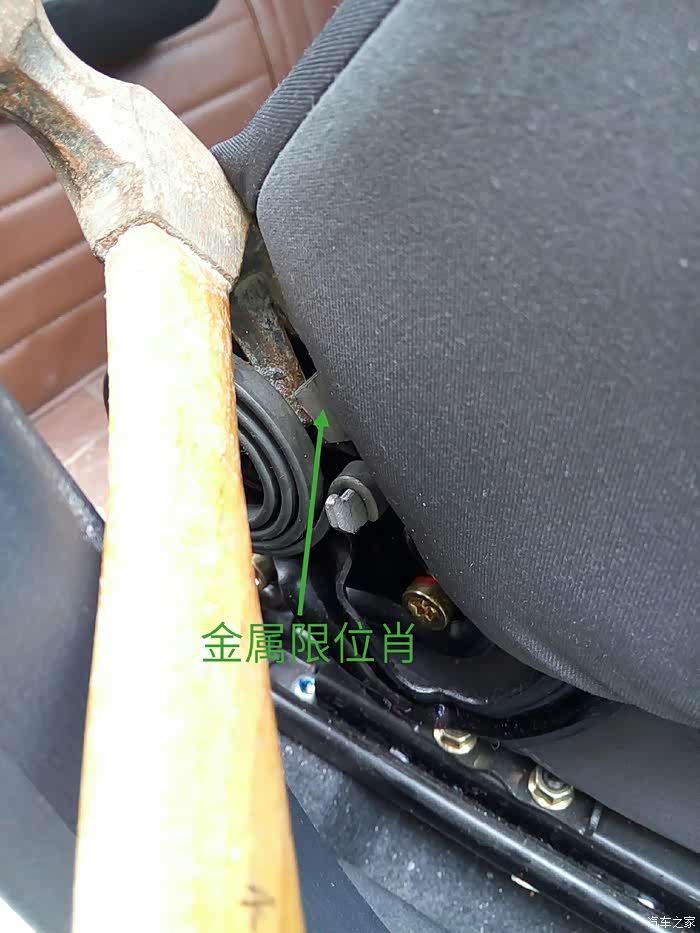

用羊角榔头的羊角部位伸进座椅调节器金属限位肖里面轻轻向外撬

座椅后面的左下角还有一颗固定螺丝

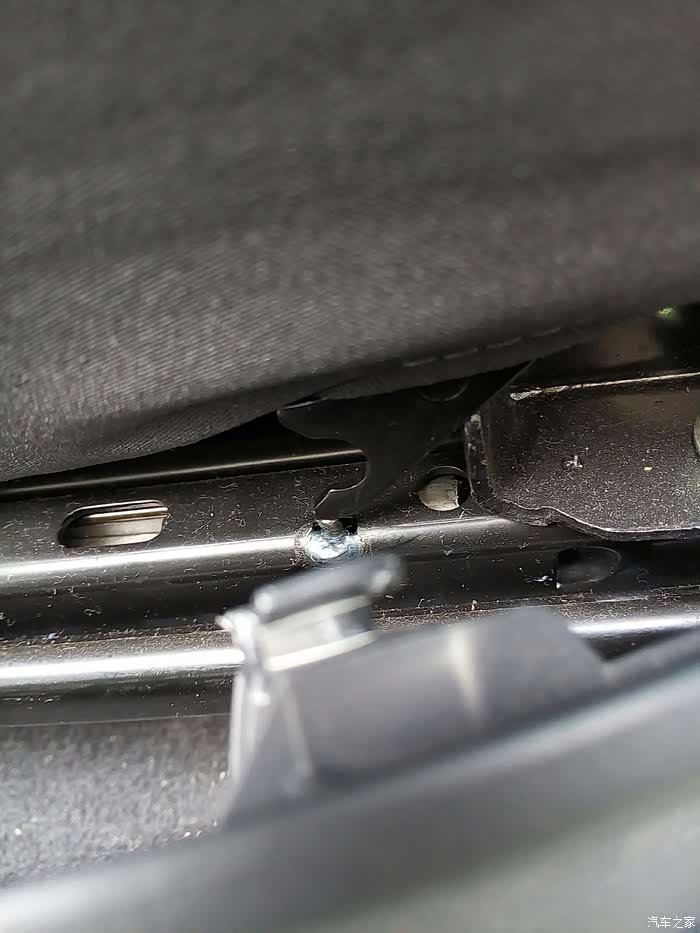

脱掉外衣以后的座椅角度调节器
用羊角榔头的羊角部位伸进座椅调节器金属限位肖里面轻轻向外撬。撬好以后把座椅调至两边极限看看要限位不起作用就算改造成功!

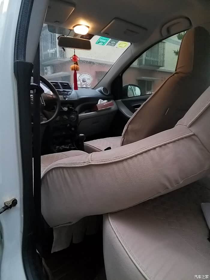

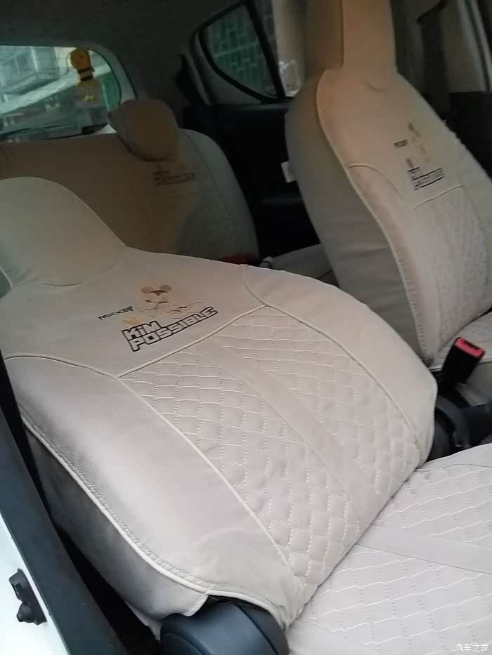

改造完成以后副驾驶位角度效果图。驾驶位角度限位改造同样按以上步骤进行!

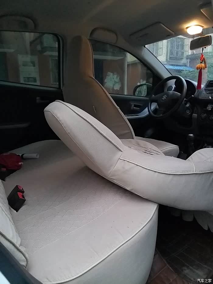

改造后取掉后排座垫放平座椅靠背效果图!

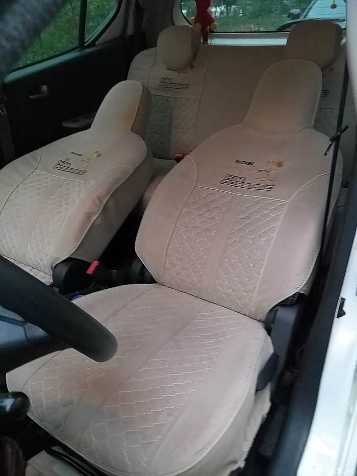

前天解除前排座椅限位时顺便把座椅套拆下来清洗!
清洗过后焕然一新!

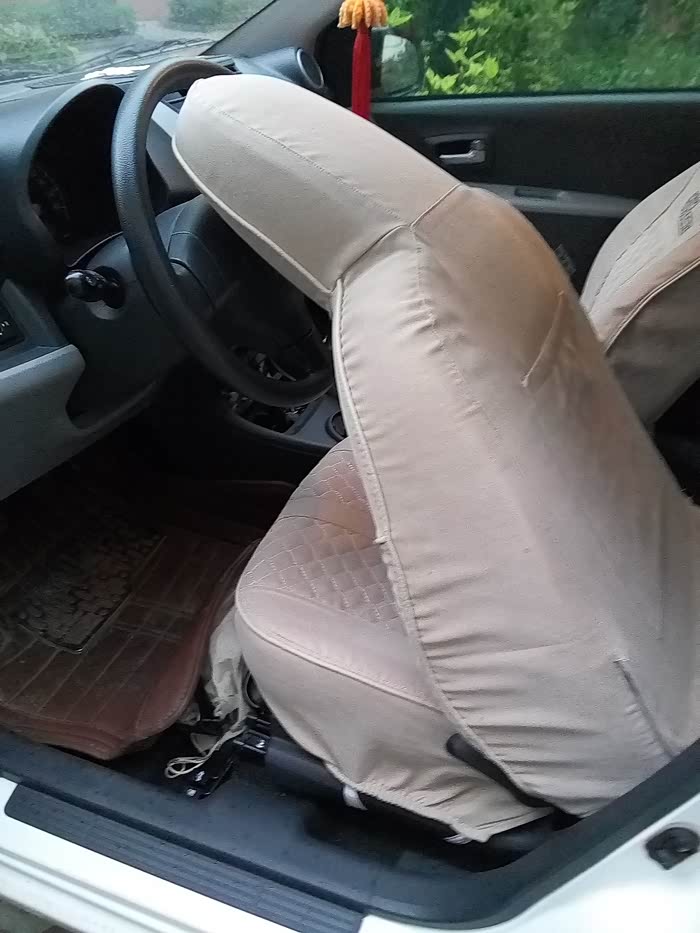

驾驶座放平到极限效果图!

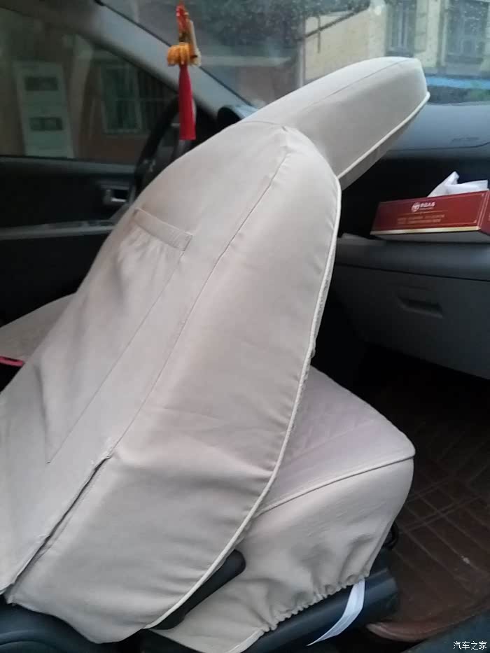

驾驶座前倾到极限效果图!
副驾驶座前倾到极限效果图!
副驾驶座放平到极限效果图!
