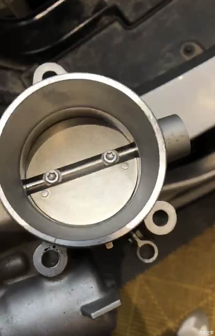

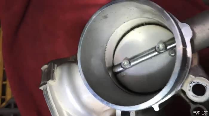

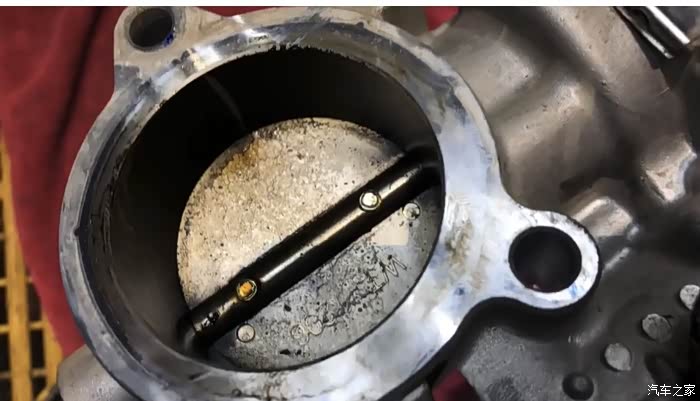

节气门正面照片

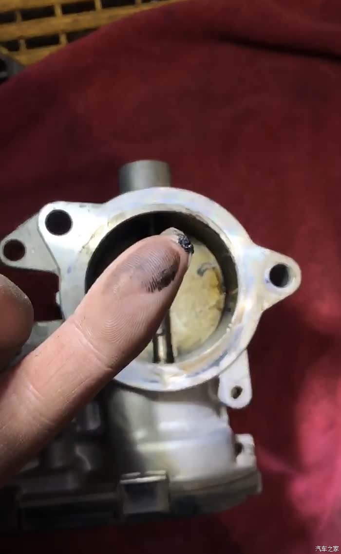

没清洗的照片
节气门背面照片
没清洗的照片
油泥很多
节气门清洗干净后的正面照片
清洗干净的正面
节气门清洗干净后的正面照片
清洗干净的背面

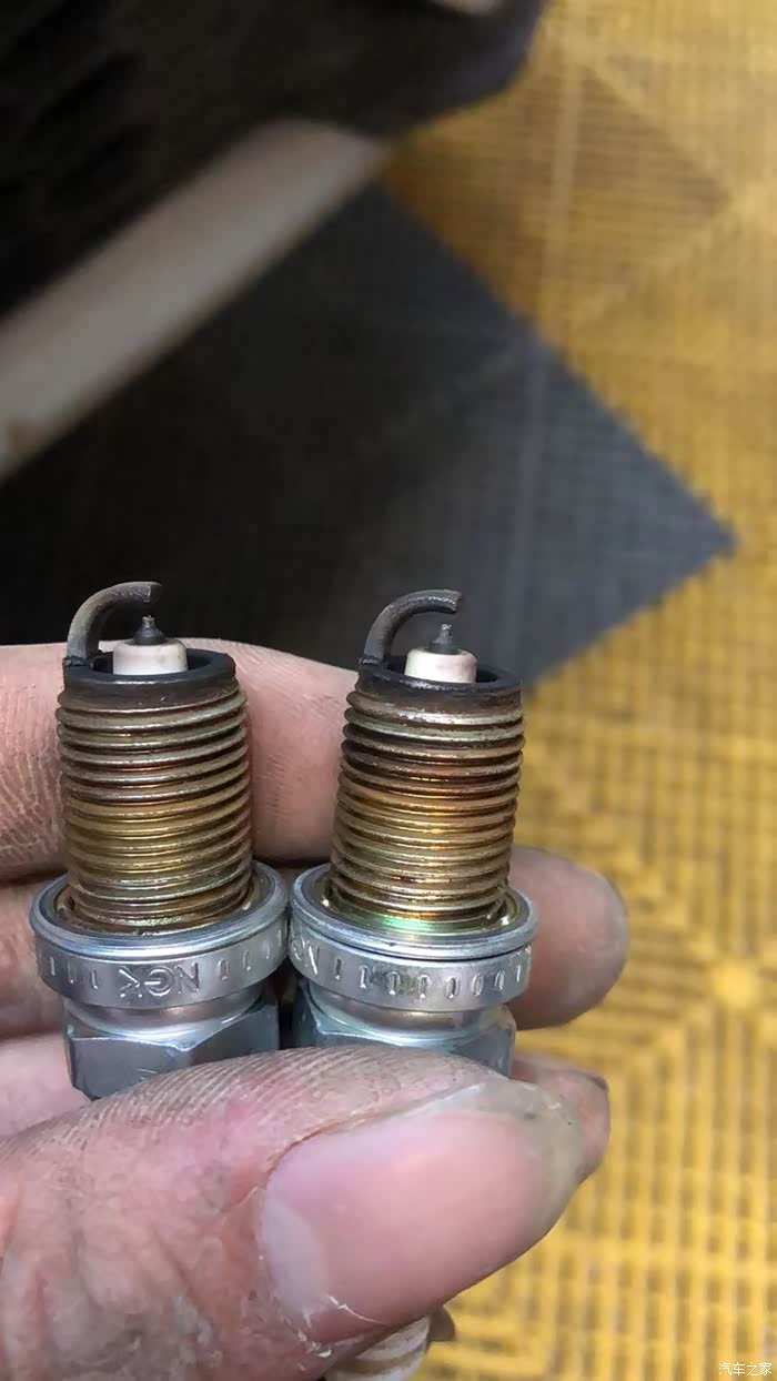

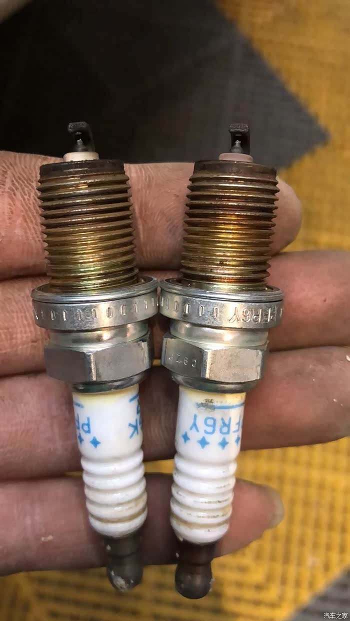

拆下来的原车火花塞照片NGK-PFR6Y-9331
原车型号NGK-PFR6Y-9331
火花塞型号
火花塞电级有点烧化了

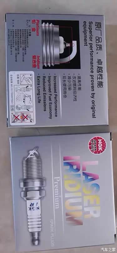

品牌NGK-PFR6Y 双铂金火花塞
更换新的火花塞
NGK铱铂金火花塞
型号NGK-IFR6T11-4589
型号NGK-IFR6T11-4589

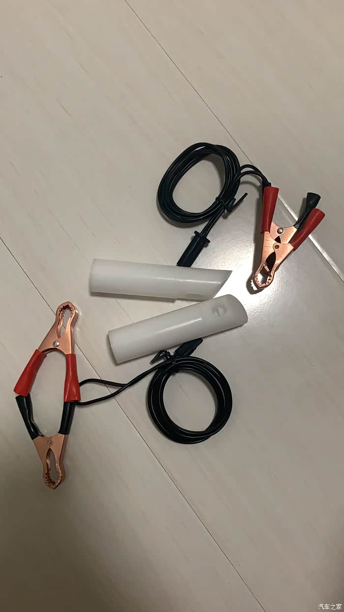

清洗工具清洗的过程没有拍照片,想了解的可以自己找视频,清洗过程非常简单
喷油嘴清洗工具
