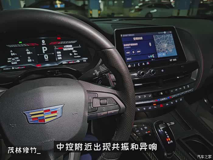

最近有不少车友反映
中控附近出现共振和异响(类似电流声)
主要是冷车启动和踩油门加速的时候
但是找不到异响位置

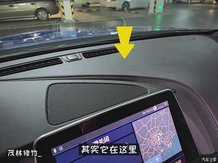

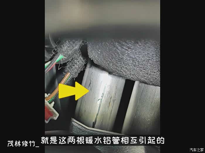

其实它在这里
中控附近出现共振和异响(类似电流声)
主要是冷车启动和踩油门加速的时候
但是找不到异响位置
其实它在这里

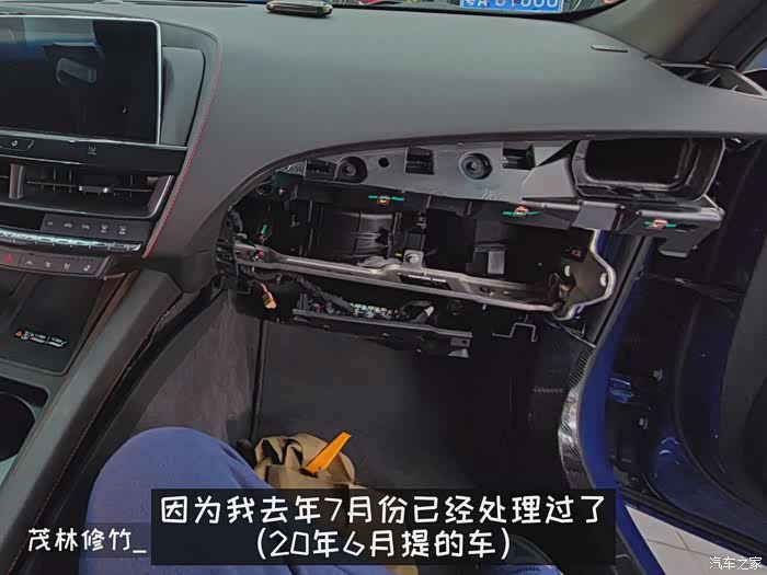

因为我去年7月份已经处理过了
(20年6月份提的车)
就不再去拆了
简单说下处理方法吧
(20年6月份提的车)
就不再去拆了
简单说下处理方法吧

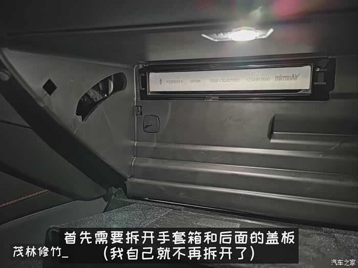

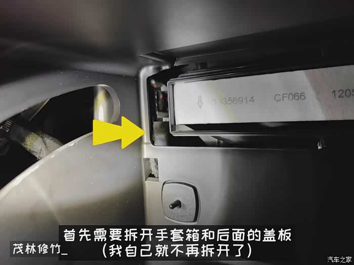

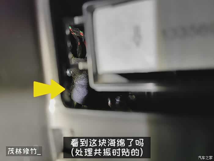

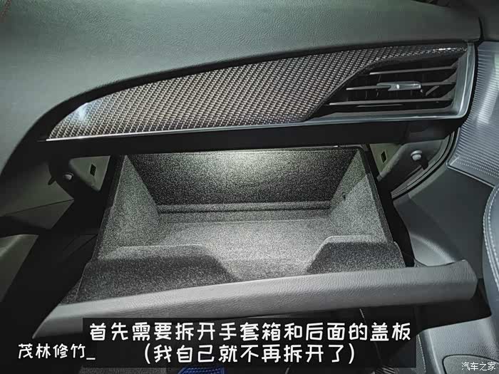

首先需要拆开手套箱以及它后面和底下的盖板
然后看下我图中箭头指的海绵的位置
这里就是发生共振的其中一个位置
然后看下我图中箭头指的海绵的位置
这里就是发生共振的其中一个位置

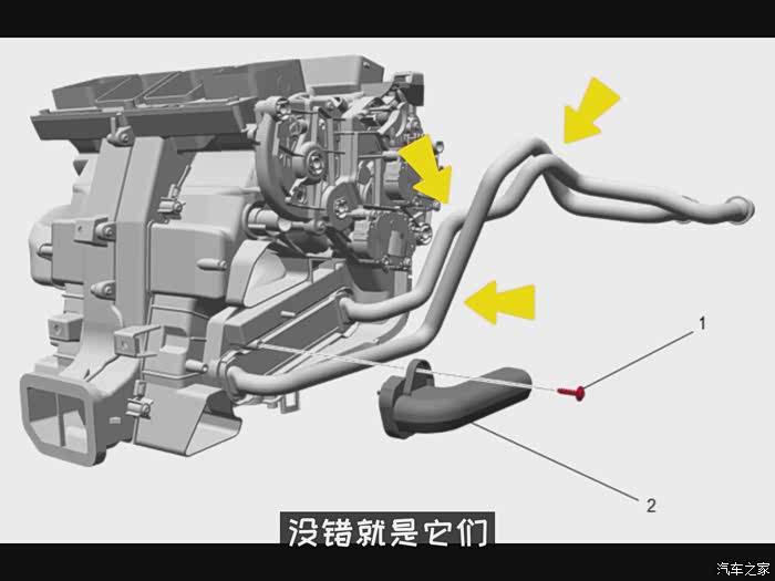

没错就是它们
共振和异响就是这两根暖水铝管相互引起的

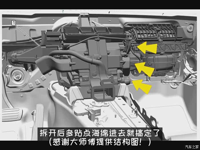

拆开后多贴点海绵进去就可以了
不想多拆的话伸手只能贴到一部分
但是也能基本消除异响了
共振和异响就是这两根暖水铝管相互引起的
拆开后多贴点海绵进去就可以了
不想多拆的话伸手只能贴到一部分
但是也能基本消除异响了
