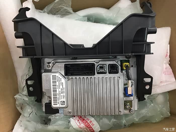

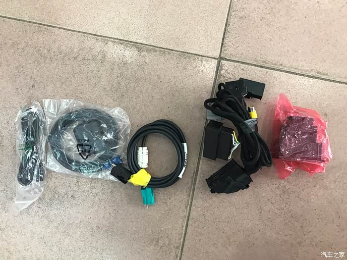

整整一箱,sync3全部套装
所有线束加多媒体盒

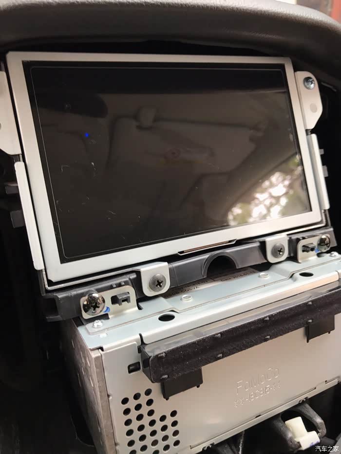

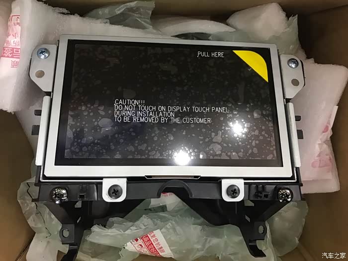

模块加屏幕
背面

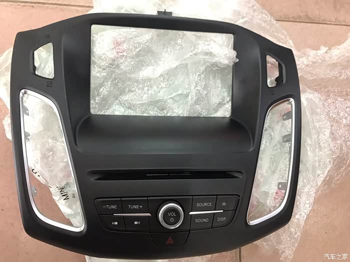

1.5t精英面板

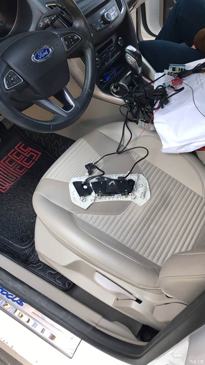

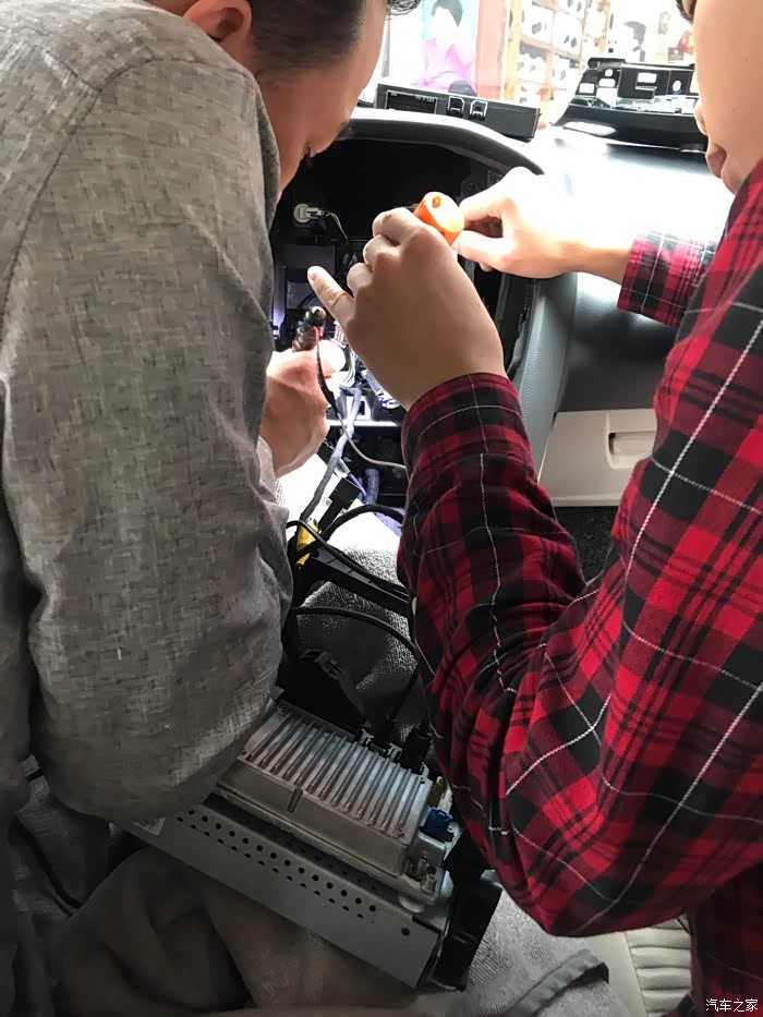

师傅在开始各种拆

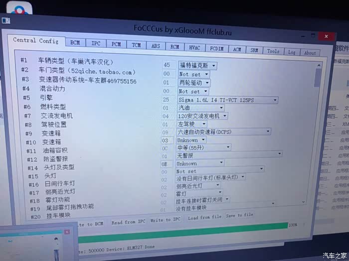

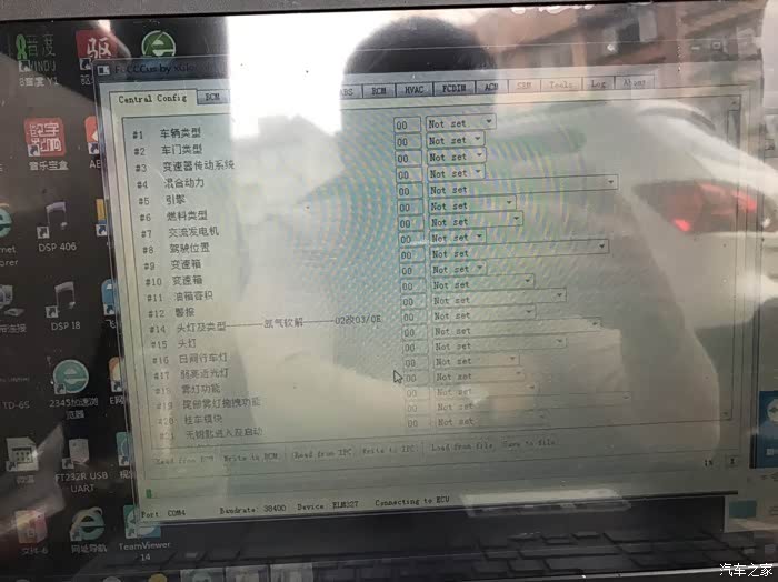

刷机,更改参数才能显示倒车影像
模块和CD机上身

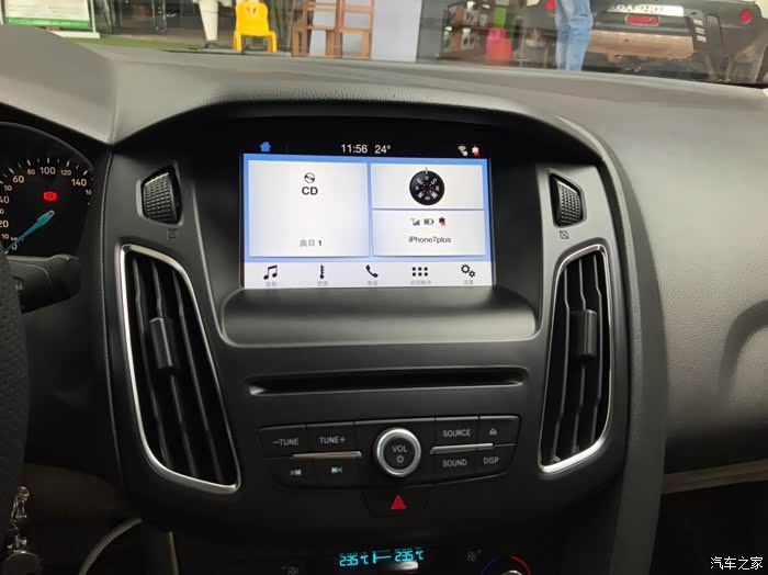

主页面,简单原厂界面风格,耐看型

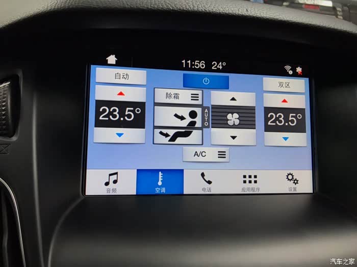

空调主页面,可触屏控制

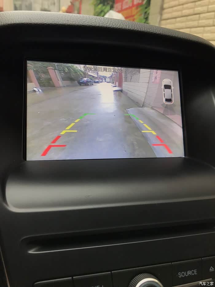

倒车影像,还行,够清晰

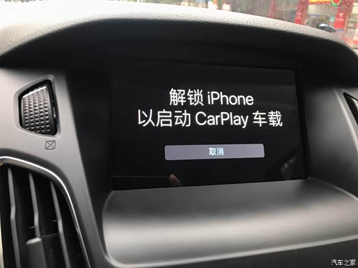

数据线一插上,立马反应,快

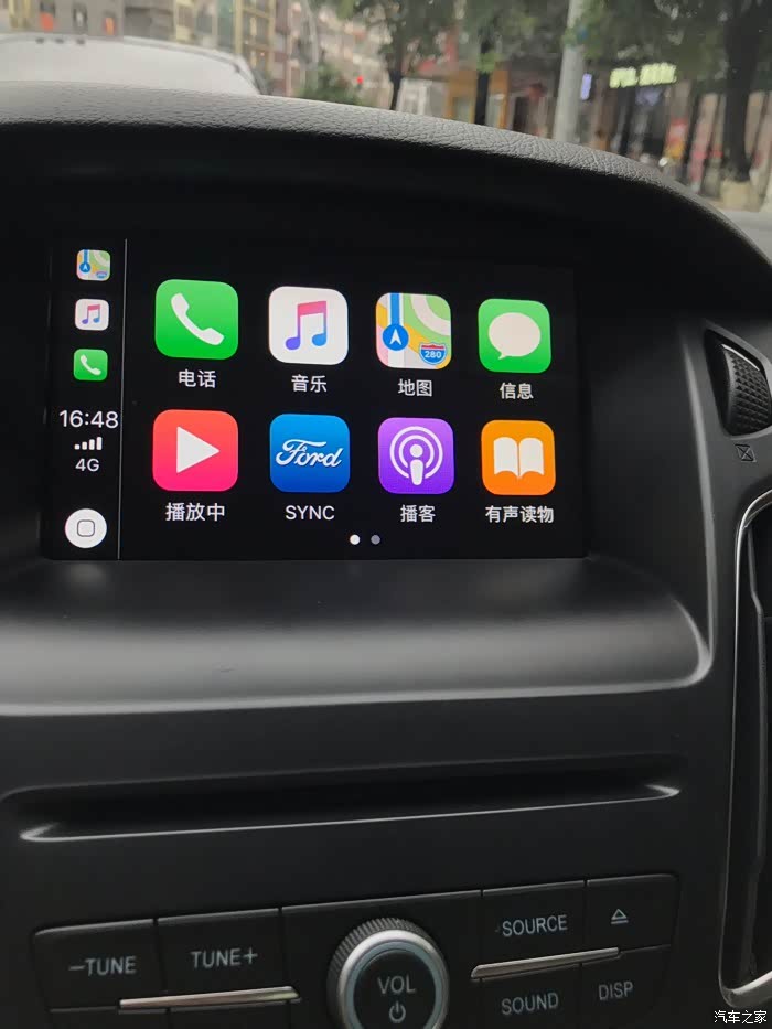

手机投屏主页,支持部分主流APP

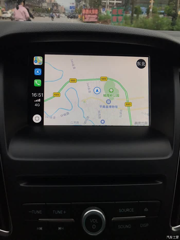

地图界面,非常好用
说说使用感受吧,用了一段时间,系统流畅,操作简便,反应也很快,和sync2是完全的不一样啊,毫无山寨感,毕竟是原厂的东西。

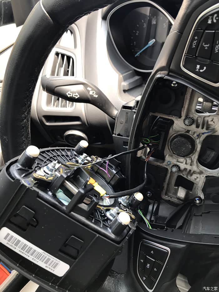

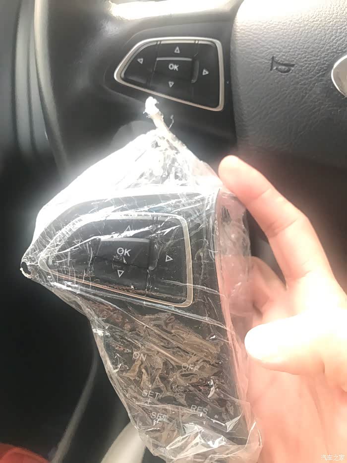

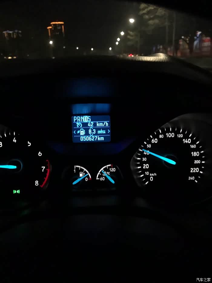

定速巡航作业:
装这个目的只是为了过区间测速时候稳定车速用,经常区间测速都是十几二十公里的,脚控制不好又超速。所以还是加吧,反正又不贵,又释放了右脚,自己动手丰衣足食
定速巡航作业:
简单的包装

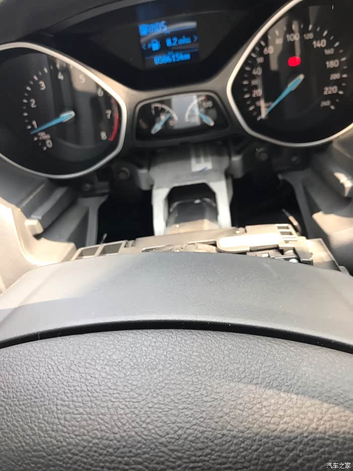

拆还是比较容易的
据说是的炸弹,好像还真是
完工,好看

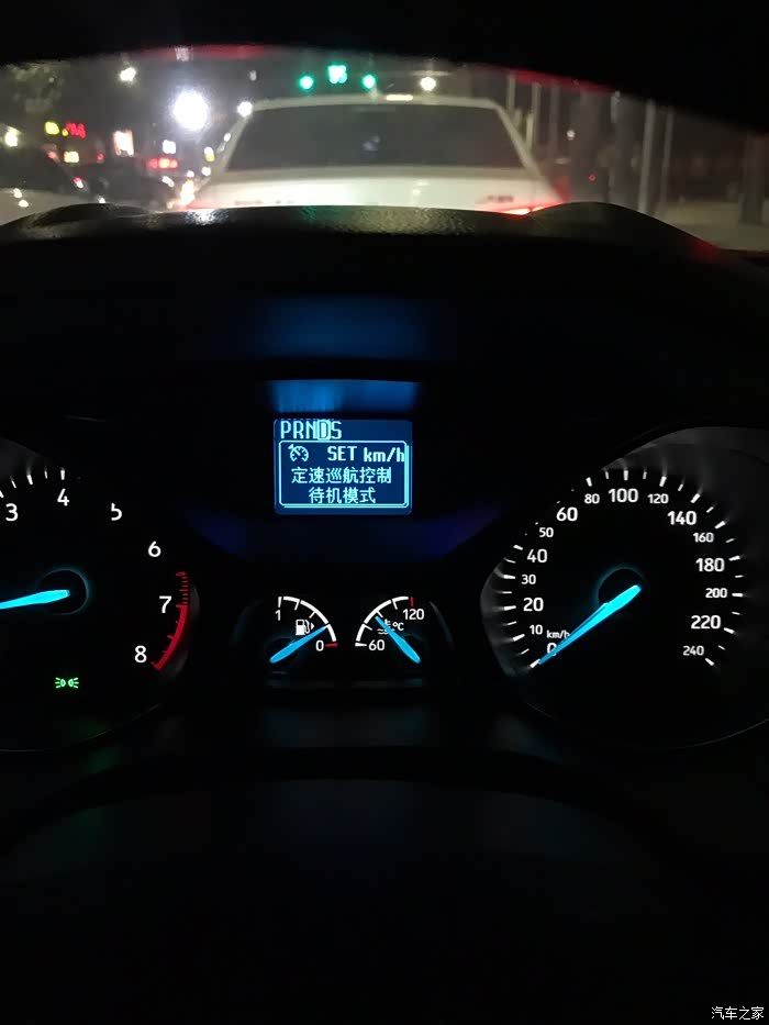

刷机开启
定速巡航成功开启

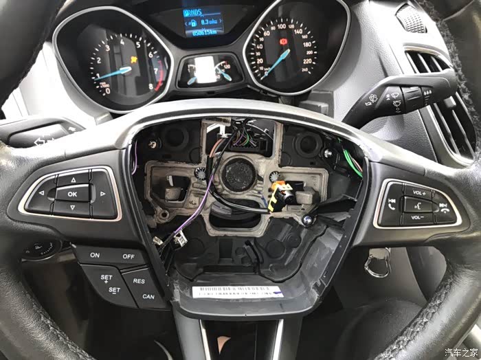

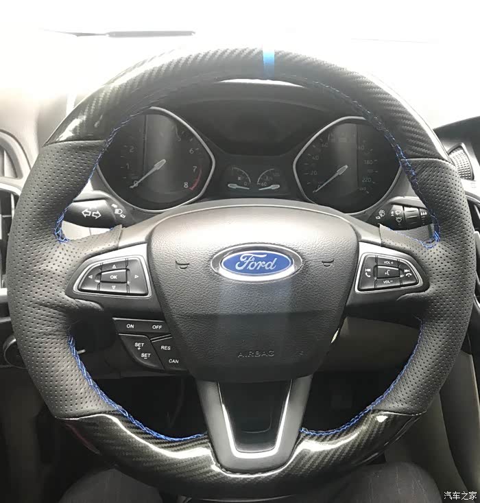

手工差,缝得不好,大神勿喷
纯手工制作,定速巡航花了两个多小时完工的。

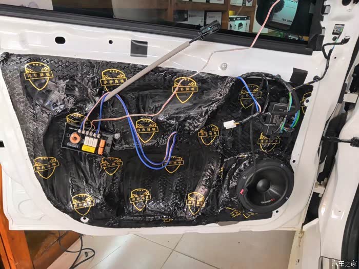

音响升级:
音响升级:

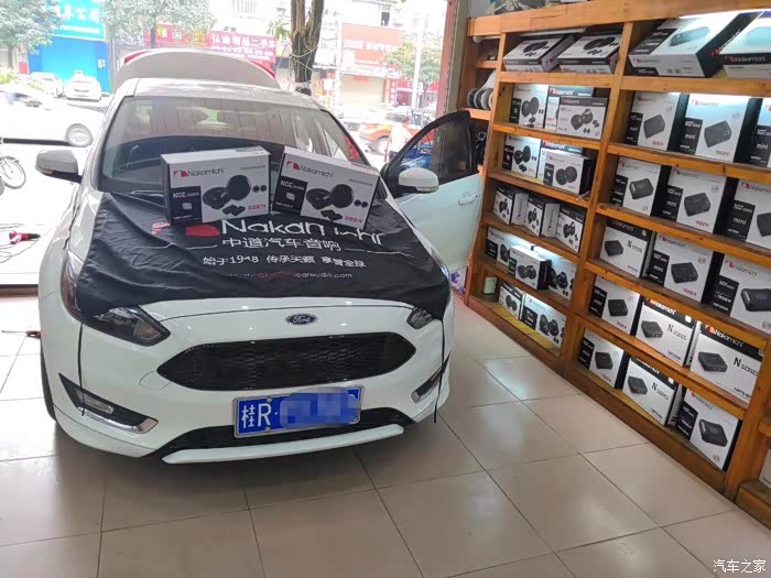

卖家拍得

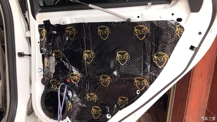

四门隔音
后门隔音

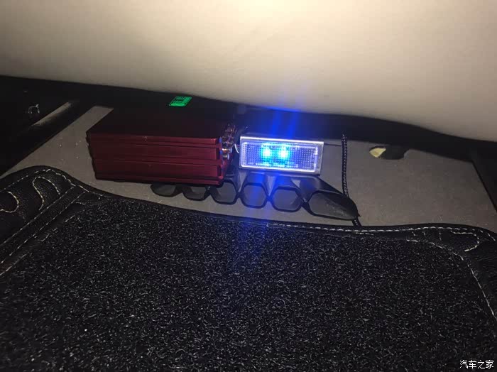

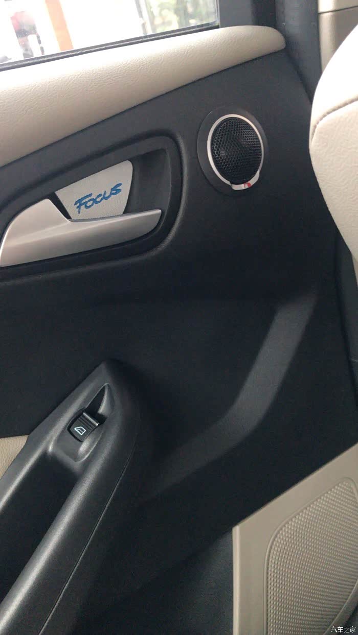

8音度dsp

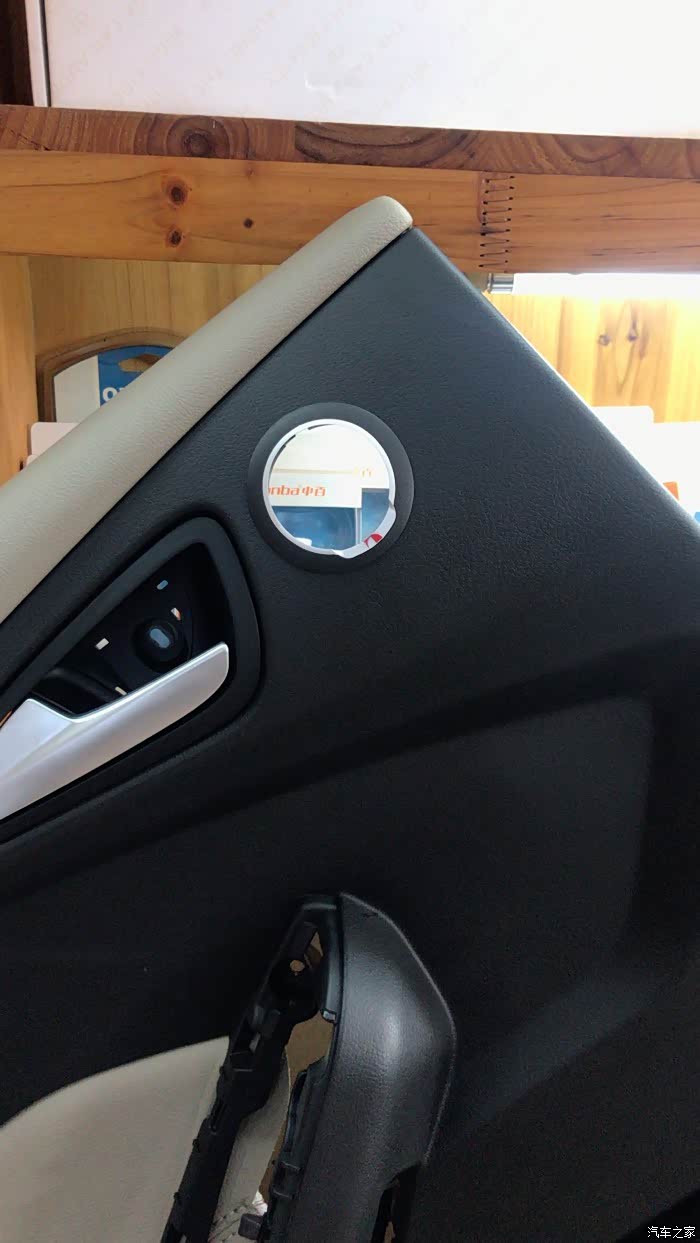

后门高音喇叭,原厂预留孔位开洞
好看,比原厂运动版和旗舰的好看
喇叭

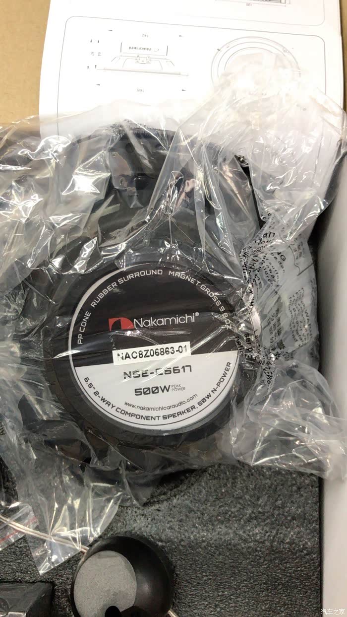

音响没啥好拍的,只能用耳朵去感受,福克斯原厂音响也不错,但是想提升一下,所以还是换了两套入门级的中道套装喇叭,后门同轴喇叭已经卸下。还加了个dsp,很多人都说没啥用,我觉得吧还行,能听得出区别,仁者见仁智者见智。隔音这方便福克斯还是比较厚道的,不过再厚道也不及后期改过的,毕竟成本有限

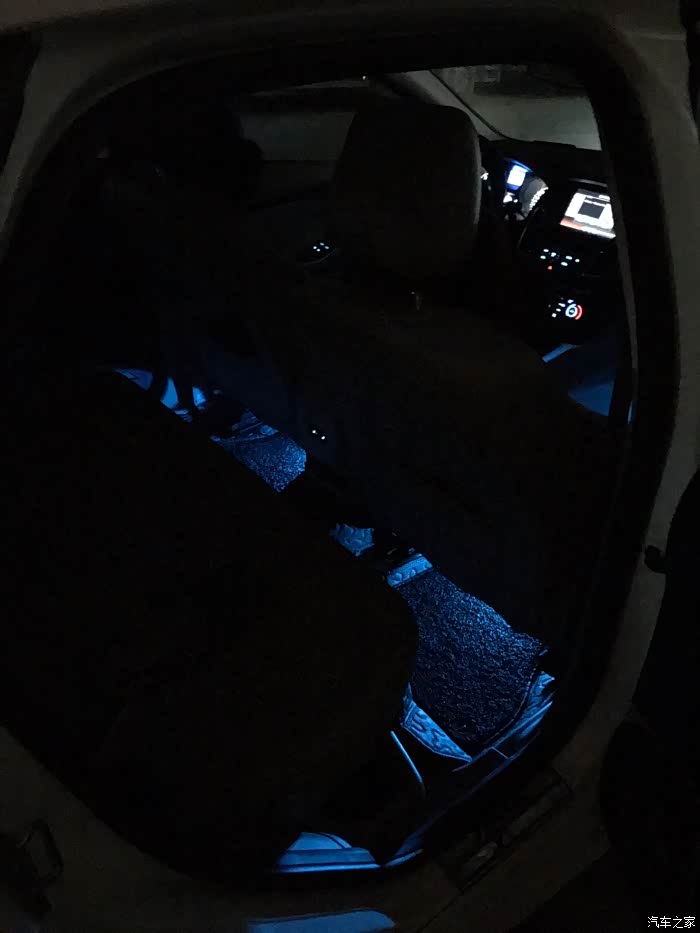

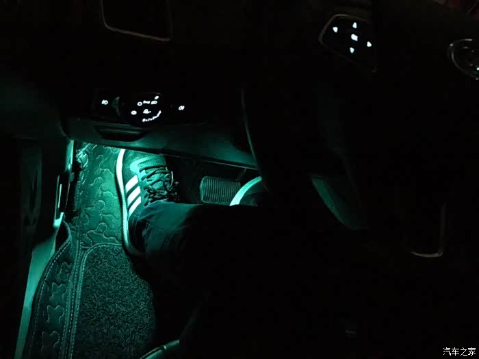

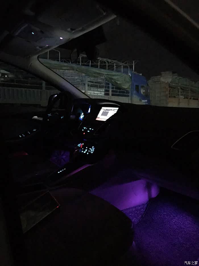

氛围灯
没什么目的,晚上的时候炫一些,七彩变色,七个颜色可选择,触摸变色,挺方便。不影响夜晚开车,走线和位置都是原厂协议
天窗位置及变色控制位置
紫
蓝
绿

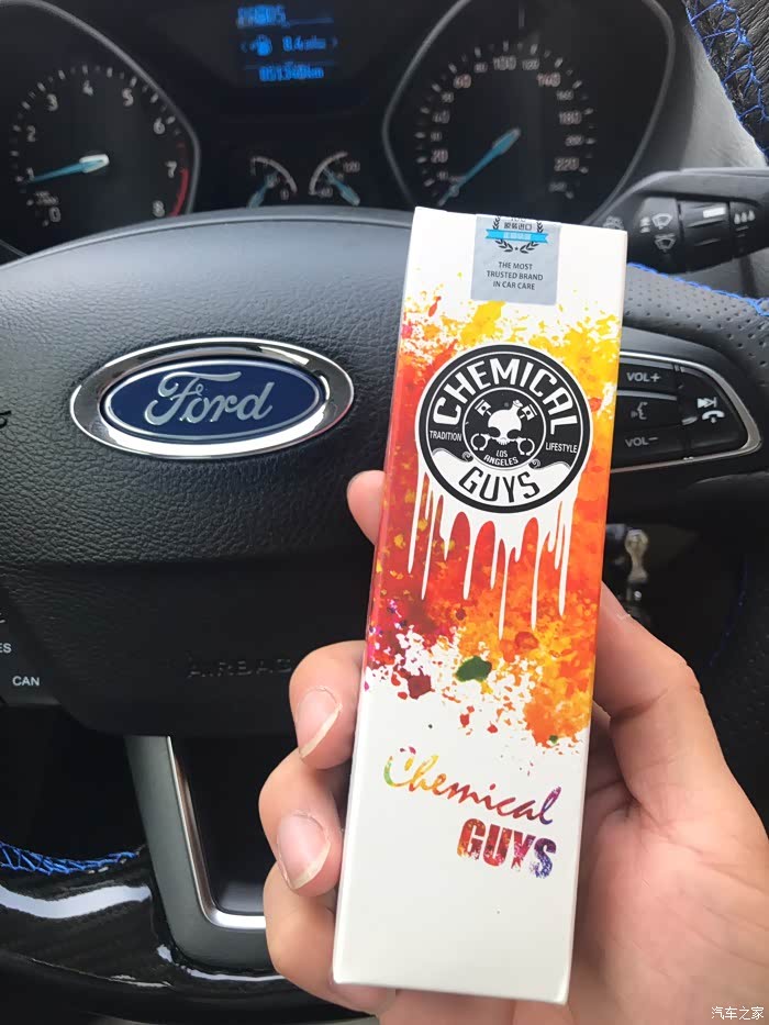

化学小子香氛,很好用,不含酒精的
有点贵,不过效果很好,持续时间也长

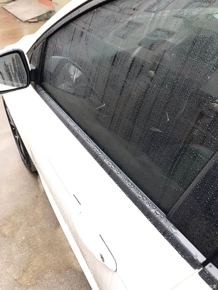

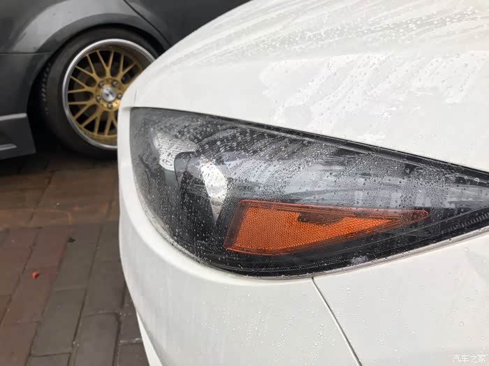

水珠

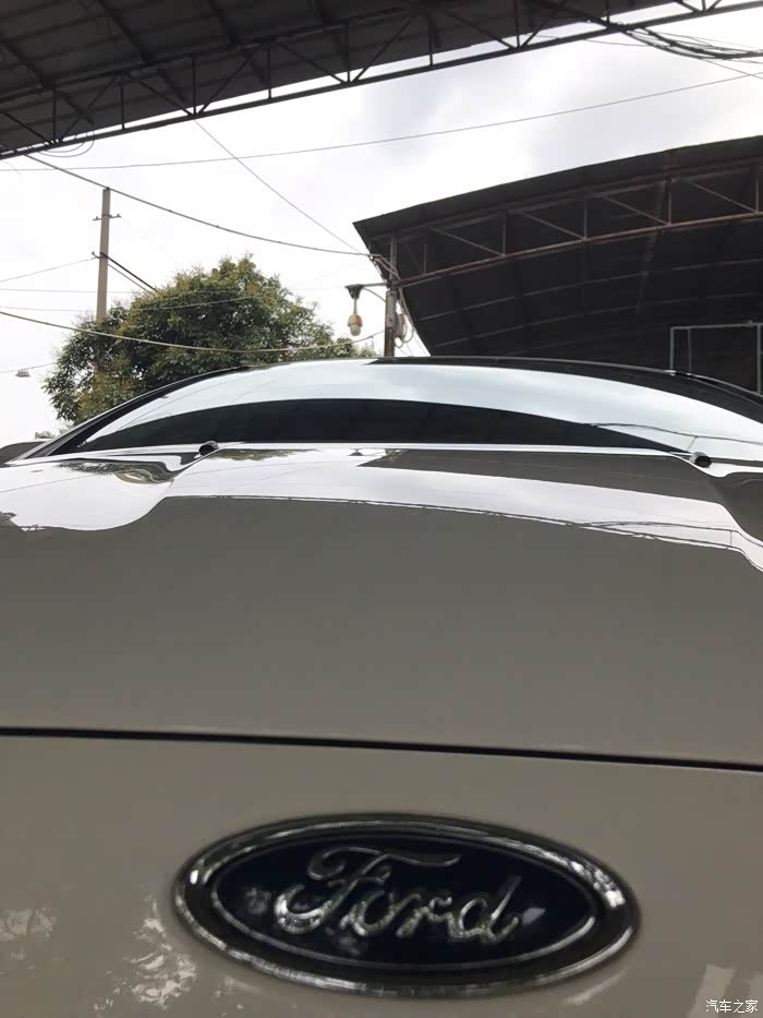

全车水珠
亮晶晶
