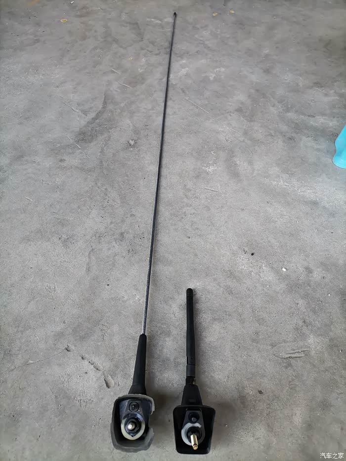

先上个完成对比照

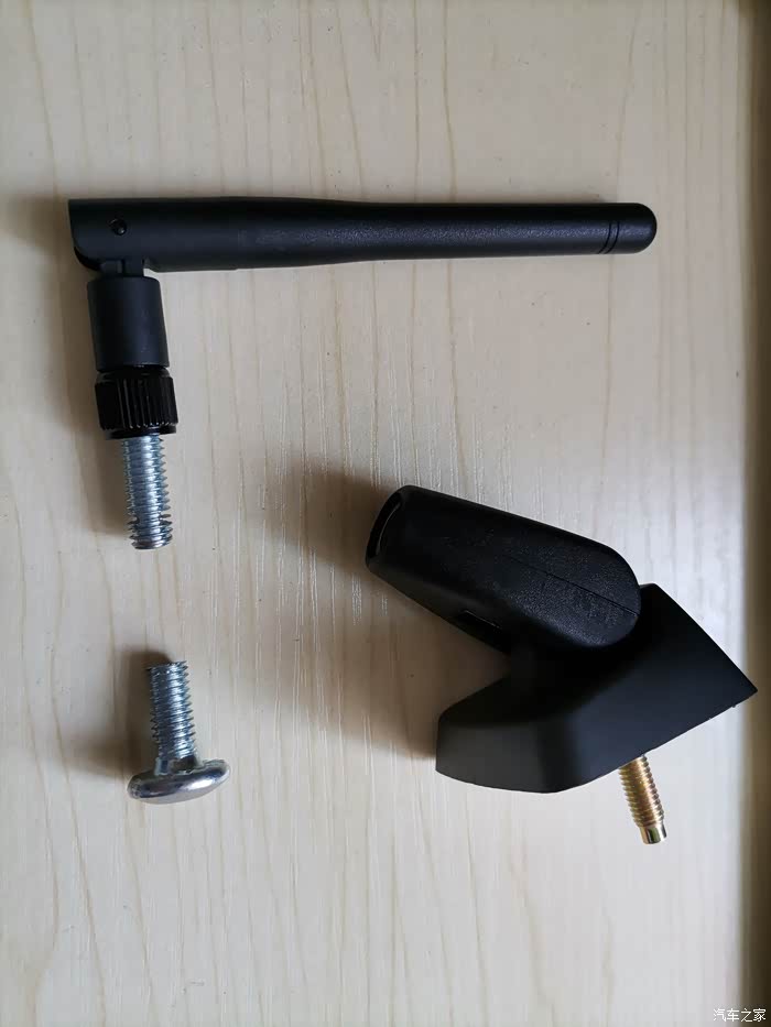

原来的天线太长了,去地下带架子的停车位经常卡,琢磨着搞个短天线。家里有无线天线,虽然频率不一样,想着收音机天线要求也不高,接上试试吧
找了个大螺栓,试了下两头都能拧上,开整。天线中间的针孔里插了个焊锡条,跟螺栓挤一起,确保联通。本来想着用烙铁焊一下,位置太小别搞一团了,这么压着也行。
比量着锯断,结果有点长,又锯了一遍,只有锯条太费劲了
手拿锯条锯螺栓
这次长短合适了,严丝合缝,还挺紧

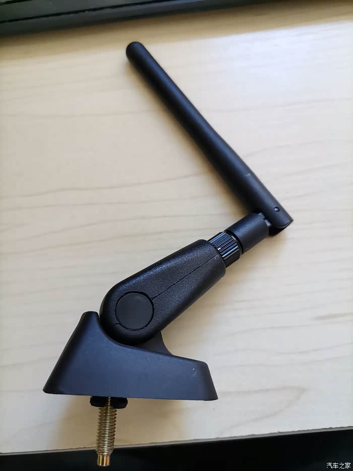

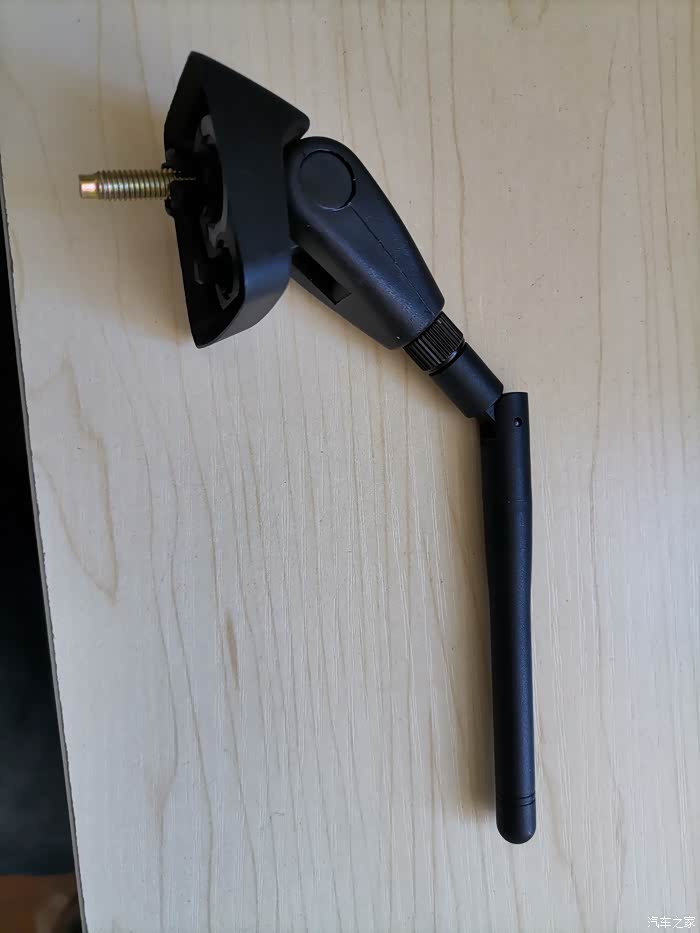

方向自由调节
想怎么摆怎么摆

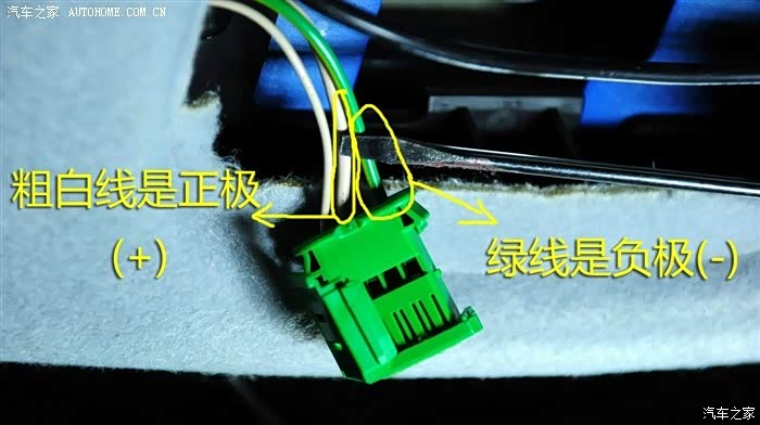

本来还想着把记录仪的线接到顶灯上,线序也查好了,何奈懒得鼓捣了,这么用着吧!
线序放上,有需要的参考吧

新旧对比,底座严丝合缝
长短差好大

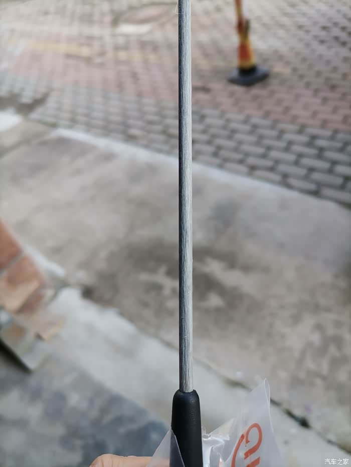

原天线老化了,洗车的时候玻璃纤维经常粘在毛巾上,扎手好几次,很难搞出来,疼好几天
