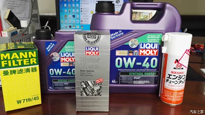

首先是主要配件,挑选了好久,做了很多功课最后选择了力魔0W-40的这款机油,配合着发动机清洁剂一起使用,彻底清洗下EA888的内部。机滤和空滤选的都是曼牌的,质量好,价格高,用的放心。

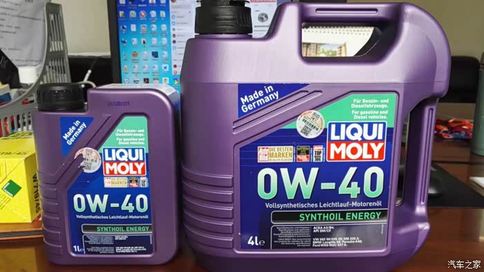

主要配件合照,力魔机油0W-40一个大的4L装加一个小的1L装,后来的经验告诉我,买少了。还有力魔发动机内部强效清洁剂1019,大风节气门清洗剂(这个是我单独清洗的暂时先不发作业了),曼牌的机油滤芯。

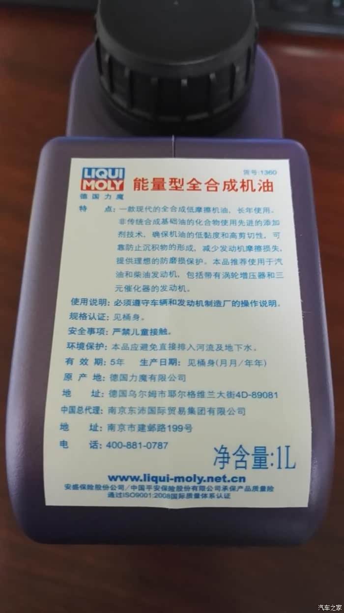

力魔机油近照,第一次我是在某宝上购买的,机油有验证码,都是正品,可以放心使用,后来因为某东有活动,基本就是在某东购买了,同样可以验证,也是正品。
力魔机油的中文介绍,模糊了,只能请车友们使劲看了。。。

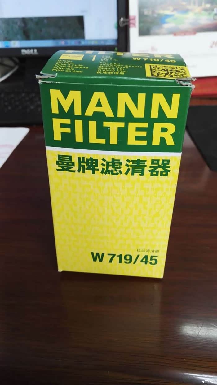

曼牌的机油滤,原厂就是曼牌代工的,做工精良,使用后的感觉非常棒,贵是有贵的道理的。

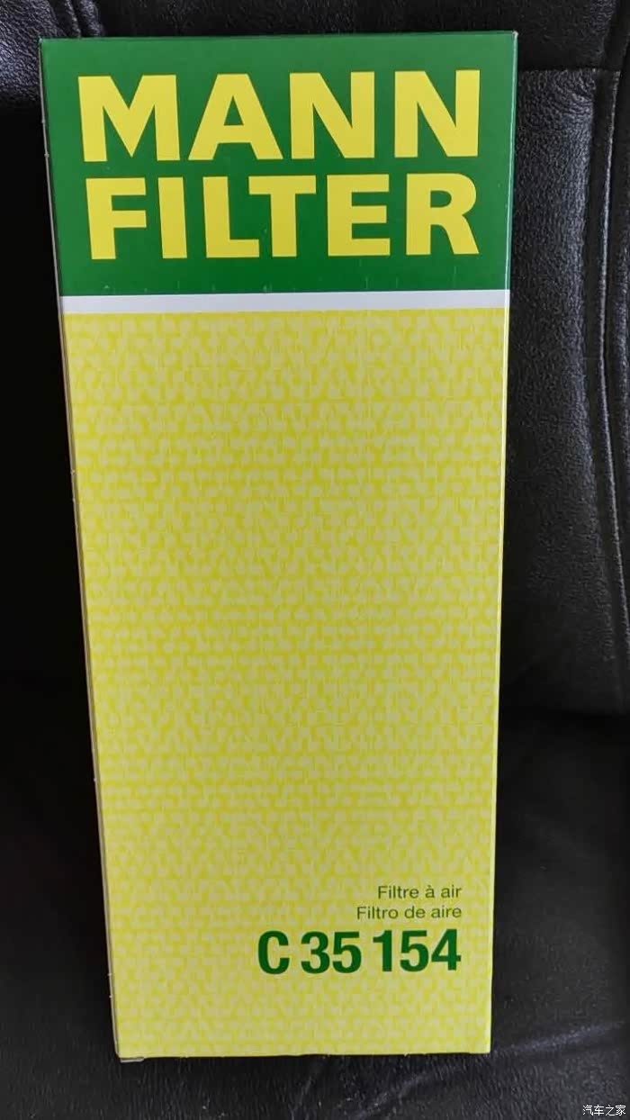

同样是曼牌的空气滤芯,本来打算换K&n的,但资金不足,所以作罢了。但曼牌的做工的确非常棒。

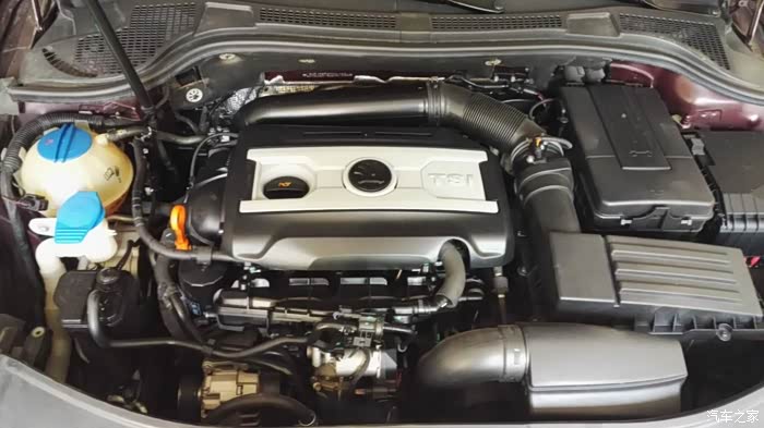

一切准备就绪,车库走起。

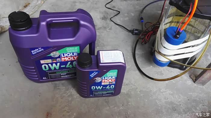

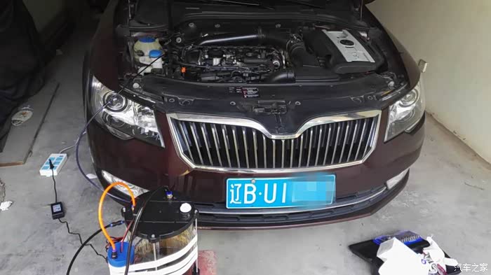

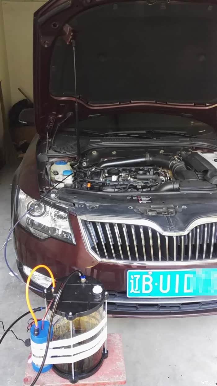

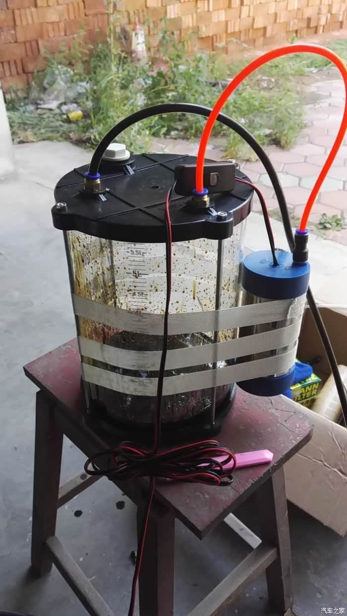

这里重点介绍下,自己换油的神器,电动自助吸油泵。如下图所示,一个电动泵,加上一个密封罐,还有几个管子,组合在一起就成了电动自助吸油泵。可以用车载电源,也可以直接插转换器用交流电。我怕损坏电瓶,所以就直接连的交流电。吸力很大,我用水做了测试,300ml的水,10秒左右就能吸完。现在用了3次,吸力稍微下降了些,不是泵的原因,是机油太滑了,把管子的链接处都润滑了。。。
泵和罐子是分开的,我用宽皮筋绑在了一起,用的时候非常方便。

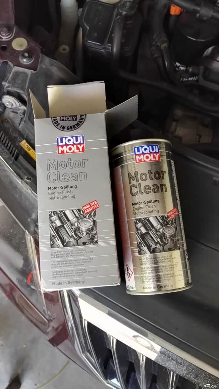

力魔机油清洁剂1019,用后才知道他的好,谁相信我可以去试试,保证不会失望。
吸油泵已经准备就绪,实验了,没问题。
放在凳子上提升下高度,希望能吸的更彻底些。

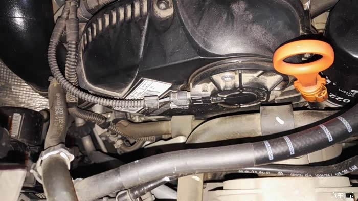

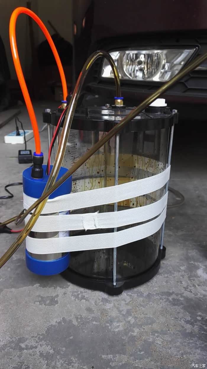

把图中的机油尺拿出来,把管子从机油尺的口插进去,就能够直接到达机油盒底部。
这里提示下车友们,一定要等车温降下来才能吸,毕竟管子是塑料的,要是机油太热,融化到里面就不好办了。
因为要先加入500ml的清洗剂,所以就必须先抽出500ml机油来,这样才不会损坏三元催化器。抽的时候很顺利,500ml半分钟的事情吧。
现在已经加入了清洗剂,需要发动机原地怠速10-15分钟左右,之后连着机油一起排出。
我怠速了15分钟左右,之后又让车子冷却了10分钟,就开始抽取机油了。
需要注意的是,EA888的机油尺的管子里,貌似有一个卡扣,需稍微的用力给他顶开(老司机你懂得),才能进入到最底部,到达底下后,吸油泵会处于真空状态,就能吸了。抽的过程很顺利,期间停顿了2次,让机油更多的向底部流动。

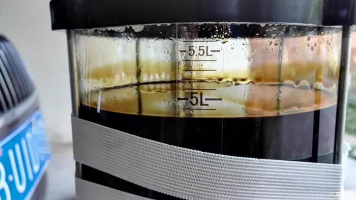

这就是抽的成果了,非常的黑,可能是因为用了清洁剂的原因,里面貌似还有许多油泥小颗粒。

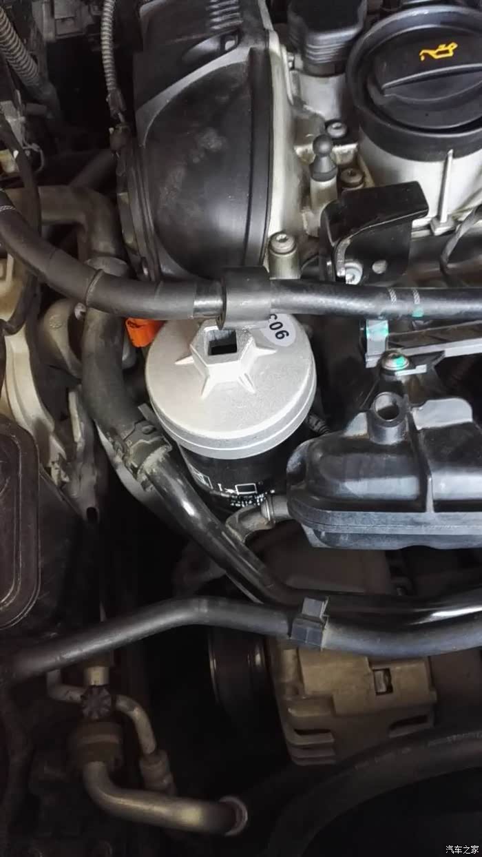

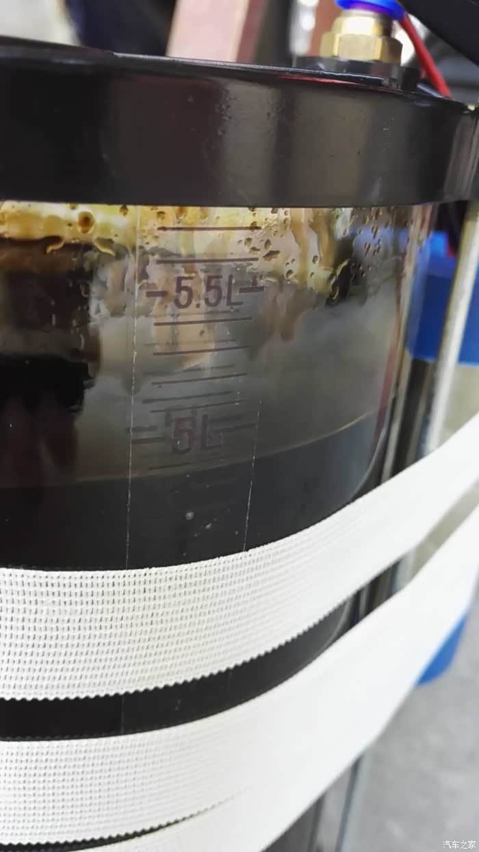

到这里呢,程序才走了一半,这个时候,需要用机油滤芯工具把原先的机油滤芯拆卸掉,车友看到上面的图片是不是觉得抽的差不都了,都快5升了,但凭直觉我觉得还有机油没有抽出来。等一会儿肯定要再吸一吸,反正机器是自己的,我想吸几次就吸几次,太傲骄了。。。
拆卸机油滤芯,逆时针拆卸,顺时针安装。稍微紧了之后再拧3/4圈就行了。
拆下滤芯之后,我并没有第一时间安装新的,而是先把旧的放上不拧紧,继续抽机油。果然跟我的推测一样,还可以再抽取一些机油,这个时候,我已经间隔抽了4 5次,抽到能听到机油盒发出丝丝的声音,才罢手,用干净的管子去试探已经没有任何机油的残留。
来个特写,比个图还要多出一个小格。马上就要到5L了。
老款13年的速派车友,可能会知道,在4S店,机油放的只有4.5L多一点,加的也差不多是4.5L,能留出半桶,好留着烧机油的时候再往里加,我就是这么想的,所以才买了5L,结果悲催了,加进去之后目测就剩下大概 200ml不到吧。好在力魔机油给力,基本没怎么烧,一直到第二次更换机油的时间,我那桶机油还没加完呢。但后来我也会多买一升已被留用。从这里可以看出放和吸是有明显的差异的。
